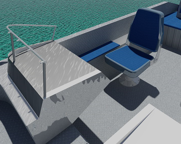

На компьютере, в специальной проге легче и быстрей сделать то, что нужно. Сам я не умею, а из пенопласта можно долго резать варианты :) Например то, что на фото получилось мне совсем не нравится...

Да это понятно! Только тут дизайном пахнет, а не только, разверткой плоскости на размеры и места сгиба.......... А с дизайном у самого туго, полного проекта не найду вот тока фотка осталась и то не конечная, это вариант тоже отмёл.

Lex Ну да, вот оно подходящее слово - дизайн. Топором то нарубить не вопрос, хочется что бы потом приятно посмотреть было. Буду пробовать измором фирмачей брать, как отец Федор инженера Брункса, вдруг дрогнут.

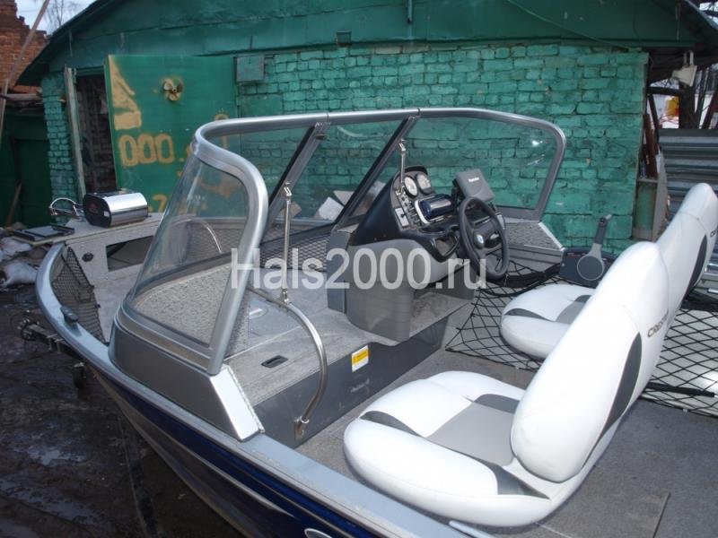

Не хотите вместо пластика стекло поставить каленое?

Хочу конечно, но плоские формы каленого не в моем вкусе.

Я уже списался с ними и с Лодкой 44. При одинаковых ценах, форма у последних больше понравилась.
К стати, они ставят какой то акрил. На 1000р дороже. Посмотрим что это такое. Карбонат быстро шёркается - мне не понравилось.

НЕ я не правильно выражаю свою мысль. Галс делают стекло с основанием из стекловолокна куда можно вписать консоль под руль, а ведь что надо в консоли: руль, необходимое количество тумблеров (включателей .....), место под большой эхолот (кому по деньгам) и данный вариант консоли с основанием из стекловолокна подойдет как не как лучше. Ведь можно купить стекло в лодка44 (самому больше нравится) а стеклопластиковое основание в галс. Чисто моё мнение, не кому не навязываю, просто размышляю самому предстоят мучение с поиском простого но грамотного решения проблемы консолей.

А я подумал что это производители лодок основания им дают для изготовления стекол. Ну как бы там не было, не хочу подгонять что готовое. Конечный результат все равно будет хуже, нежели сделанное в размер. Из за одного экземпляра возится с мастер-моделью и матрицей перебор даже для моего оптимизма :hahaha: остается АМГ. Тем боле уже купил - стоит в углу, ждет своего часа.

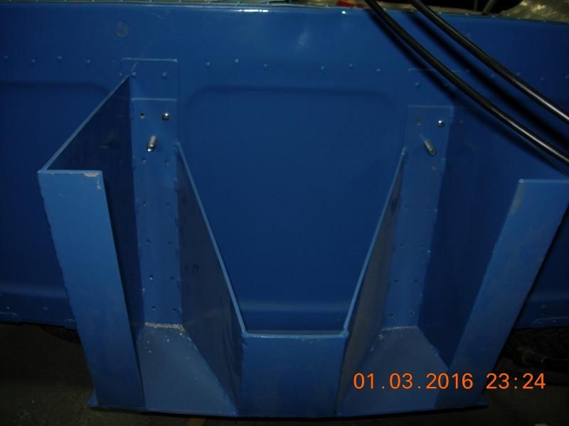

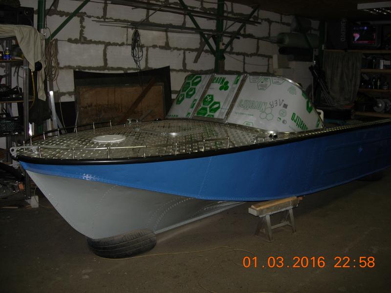

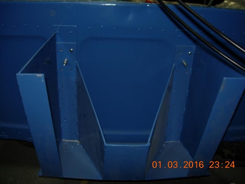

:pardon: Давно пообещал,но не было времени.Каюсь и исправляюсь.Вот фото сварного транца ну и пара фоток что у меня получилось; :|

Очень даже нарядно :good: И всё таки с палубой она прекрасна! Квинтет, конечно дело вкуса - по мне так родные выштамповки на палубе придают К2М некоторую породистость, которой нет ни у одной другой лодки. Я думал у себя восстановить их потом наложением противоскользящего покрытия.
А какой мотор планируется вешать и а как внутри транец усиливал? Чего кокпит то не показываешь?

:) Ну вот обилием рифлёнки меня часто упрекают,но честное слово не моя прихоть.Кокпит,да покажу,хозяин не возражает.Мотор Ямаха 55 сил с тримом.И то что бы 55 зарегистрировать,убрали одного пассажира! :shock:Сегодня ещё пофоткаю ,вечером вставлю :yes:

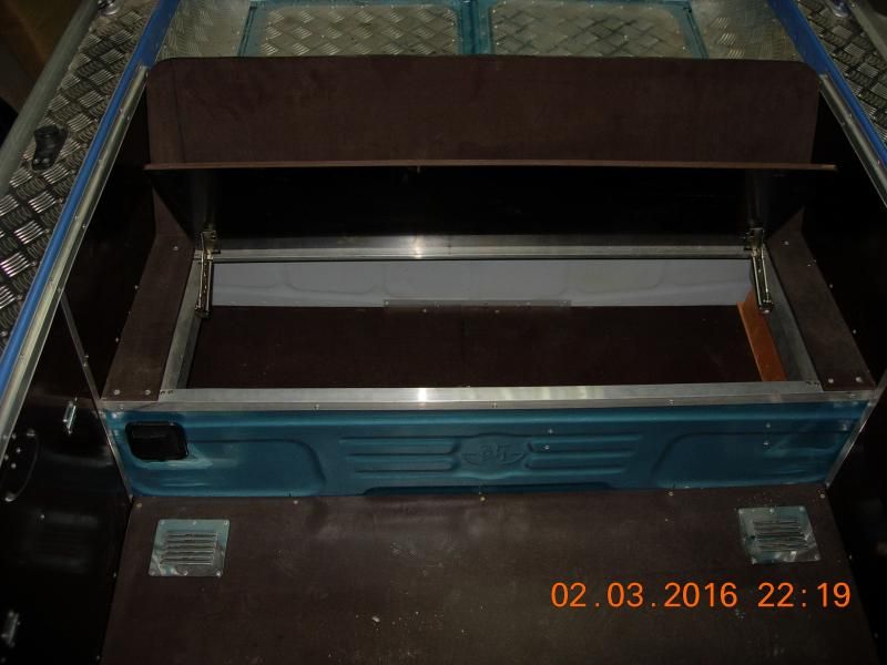

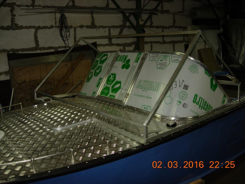

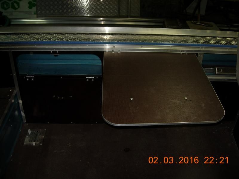

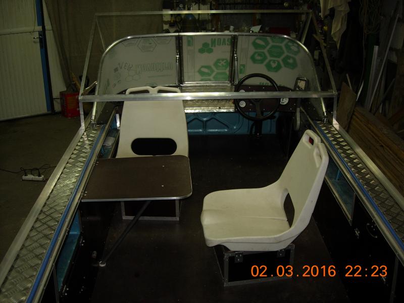

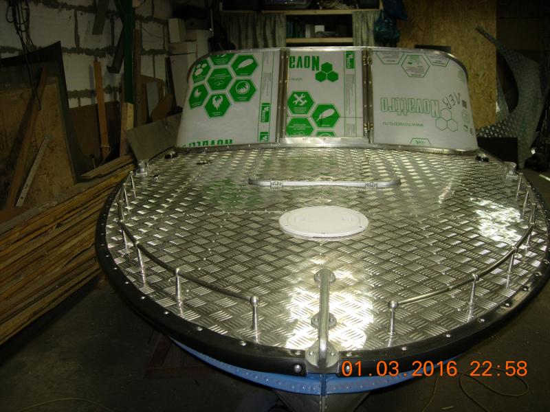

:) Дима ,ну вот ты просил.Не большой обзор по реконструкции.Не такой глобальный ремонт как твой,но что просили то и получили.Лодка в основном для прогулок и рыбалки по случаю. :pardon: Ну вообщем все прелести для отдыха на воде присутствуют.Непонятная конструкция на палубе это каркас для жёсткой крышки хранения на берегу.

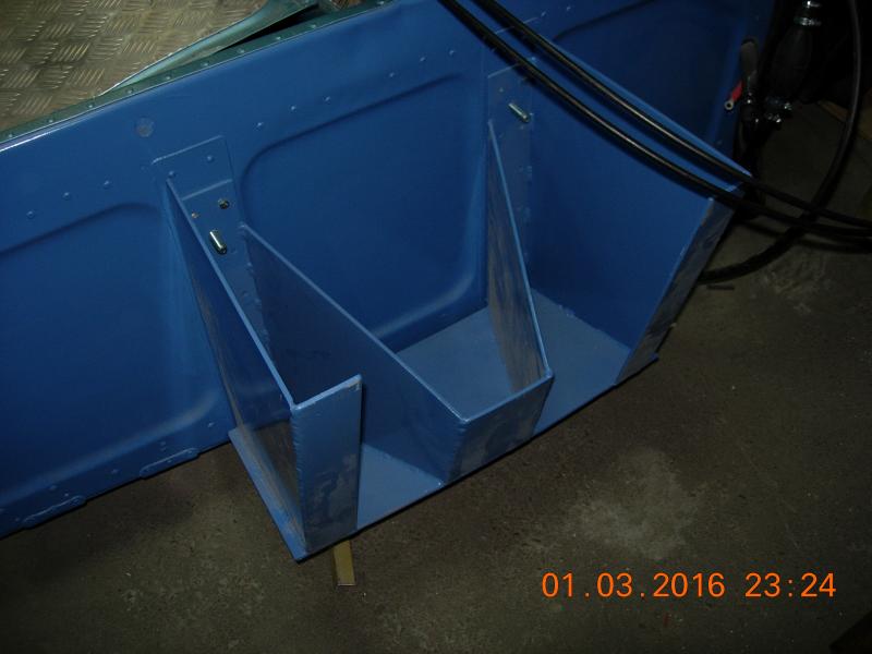

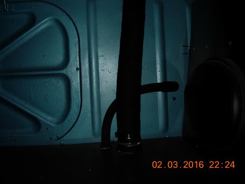

Брутальный корапь вышел! :good: Не понял с заливным бензопроводом в ногах, - где бак то?
9 555
4 762
Бак под ногами, между шпангоутами .Сварен по днищу и вмещает почти 60 литров.
