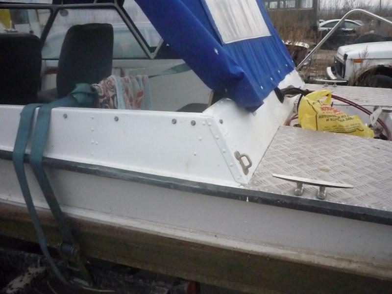

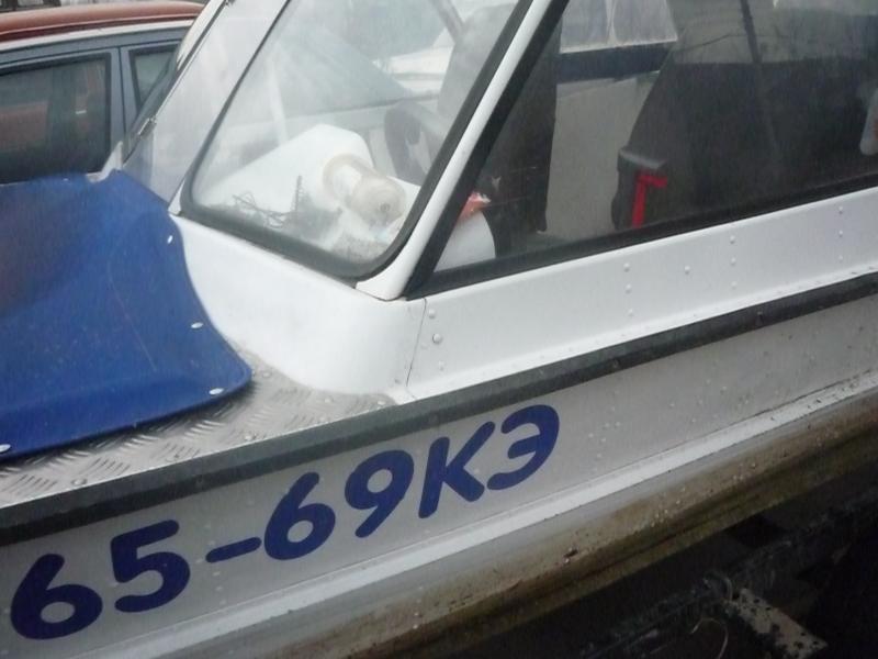

Вот на Прогрессе новый ремень .

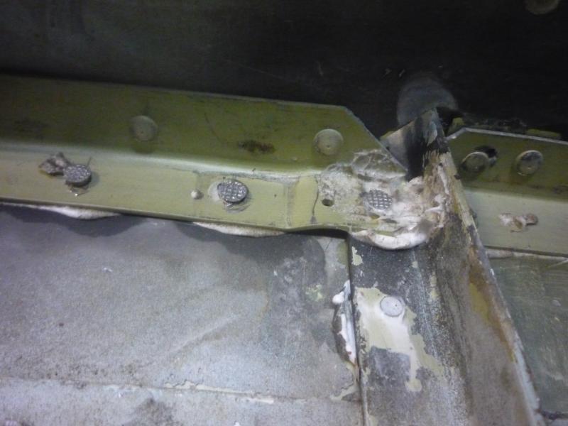

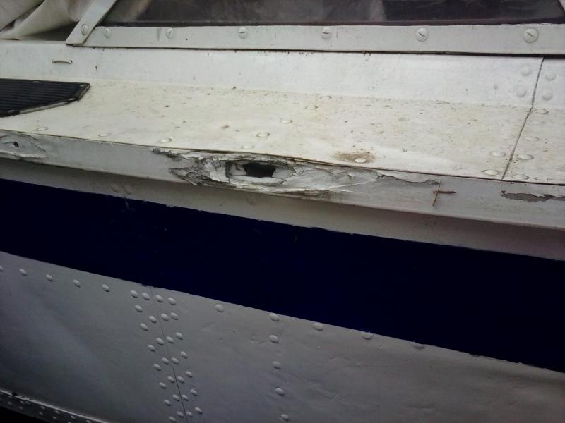

Во спасибо Андрюх ;) .. и так по всему привальнику :(

Это не единственный Амур, который я в таком состоянии видел. В ремонте одного даже принимал участие.

Андрей судя по фото ремень держался только на болтиках и не вспомнишь из какого материала они были , не из нержавейки , я ремень клею на 88 клей, чтобы исключить по возможности щель, сборник влаги , потом для страховки оцинкованными или кадмированными винтиками смазанными в герметике для исключения элекроконтакта , и так же щели .

Ну да, обычно никто не заморачивается: насверлят дыр, прикрутят "черными" болтами и алга! Соответственно: плакирующего слоя нет, грязь в щели набивается и мокнет постоянно, в результате щелевая коррозия.

Кроме неандертальской установки существует и старение краски, под которую так же в конце концов попадает влага :( ... Ну.. в принципе ничего вечного нет :pardon:

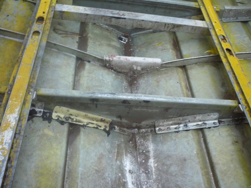

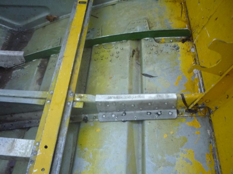

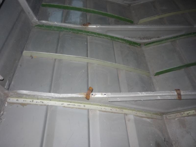

Накладки на треснутые шпангоуты .

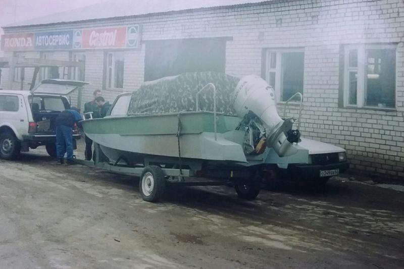

Да ещё и по деньгам подарок (Костя прости если ты будешь это читать, я ж ещё и торговался). Ну я на телефон, беру у друга (Михалыч до сих пор за твою Сарепту себя виноватым считаю) прицеп и в ближайшие выхи туда. Всю дорогу не покидает чувство что будет облом - просто нереально как то все это... Но нет!!! Приезжаем в какую то полуживую деревню и на тебе - СТОИТ лапочка на заимке для охотников около озера. :yahoo: Однако мастевый я!
Фото на память и погнали домой!

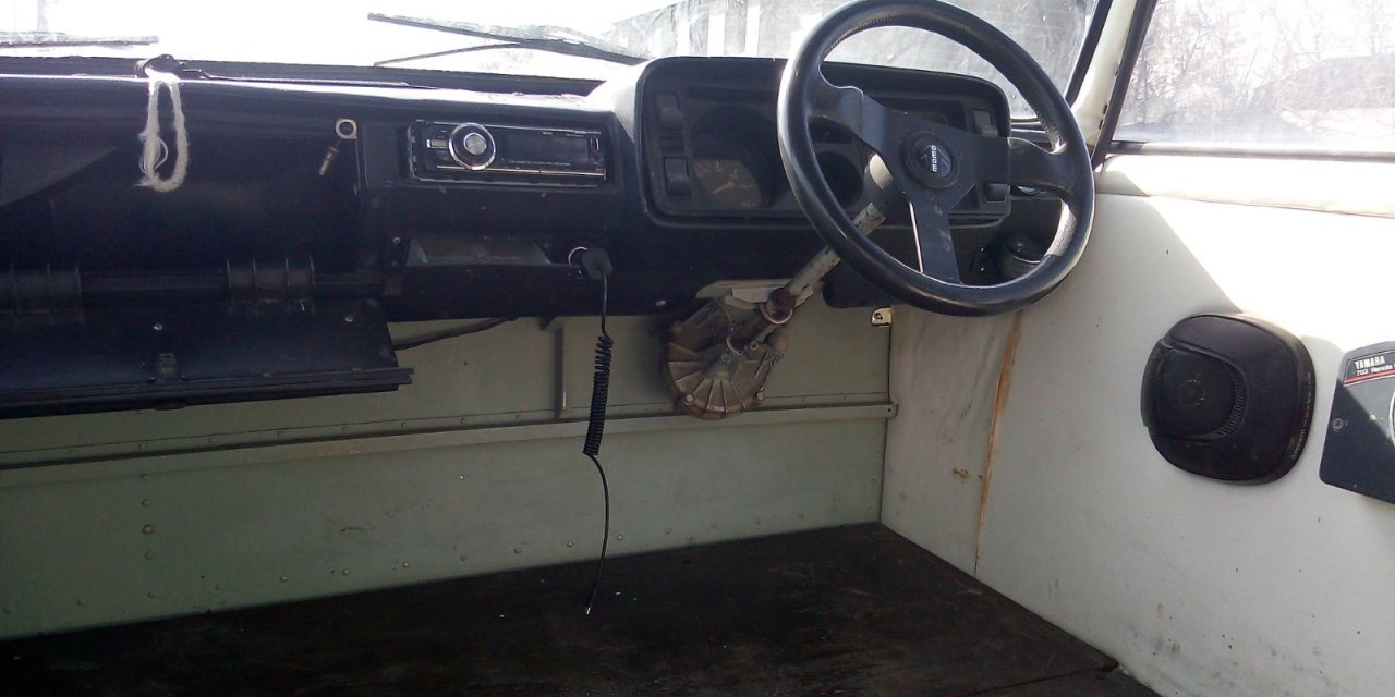

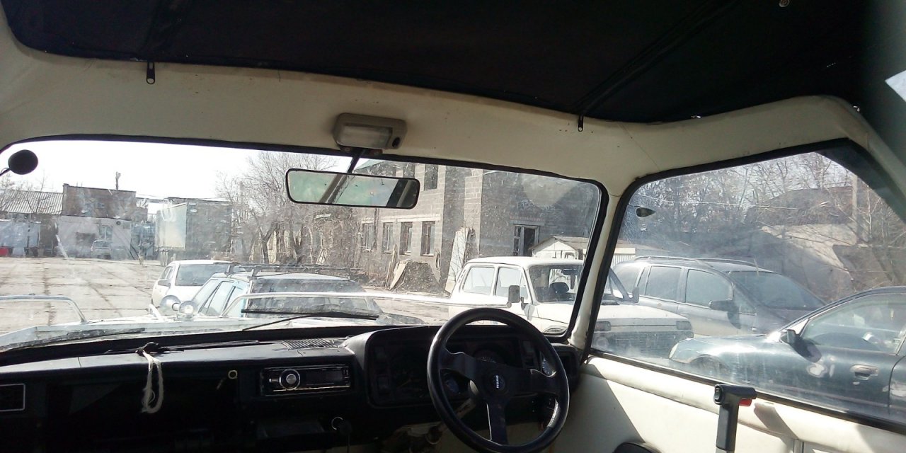

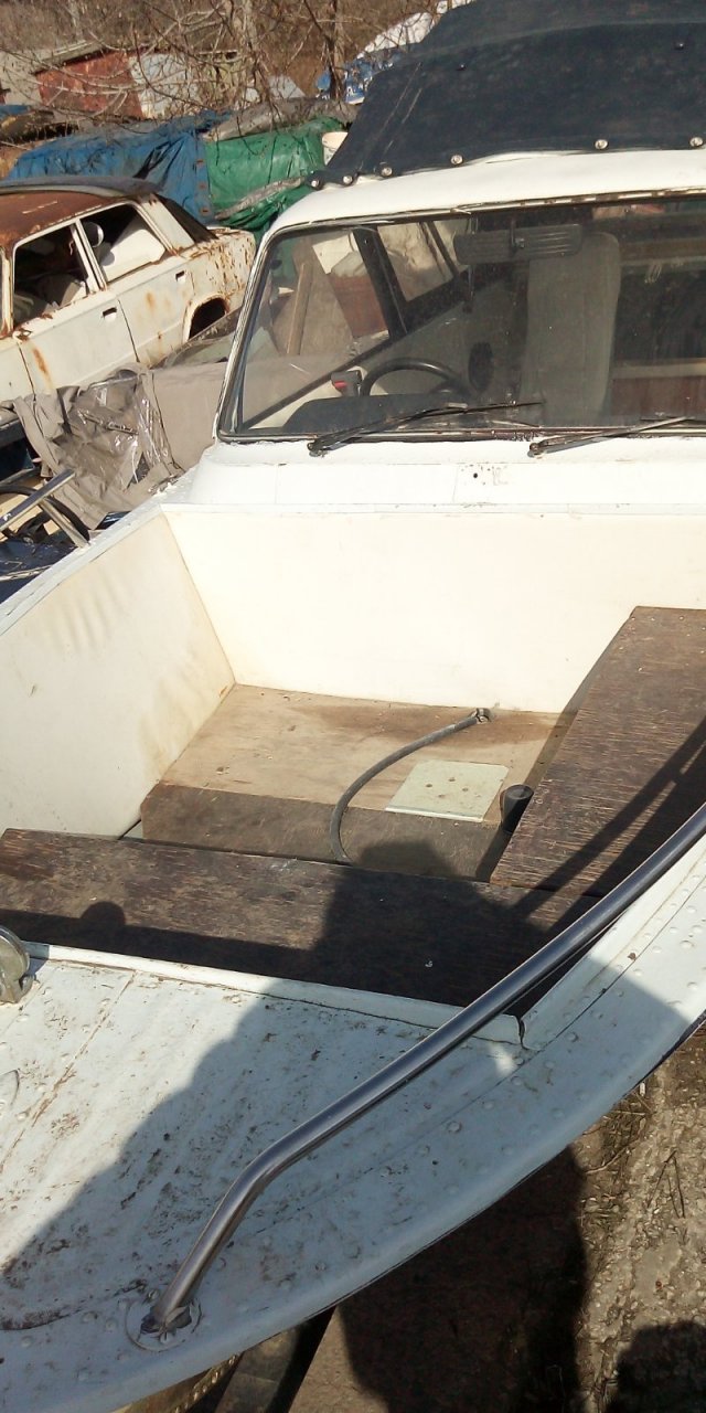

Дим когда то спрашивал фотки , что под жескими ствоками .
Пришла Казаночка на ревизию после 20 летней эксплуатации в тюнингованом варианте .
9 744
6 512
С панелью от праворукой Жиги... Достался мне один раз в молодости рулевой редуктор с такой... Долго не мог понять, почему колеса домиком встали :lol:. А еще раз на дороге видел: мужик сидит справа, из бардачка руль торчит, а жена сидит слева и на приборы смотрит.
