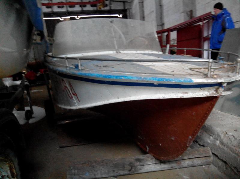

Итак, предыдущий, знакомый Вам по соседней ветке, комплект продан. Хоть и не совсем удачно в смысле кризиса и всего из этого вытекающего, но сожалений нет. Вообще то я сторонник теории про всё что ни делается - всё к лучшему. По этому с оптимизмом принялся размышлять о своей дальнейшей лодкомоторной судьбе. Размышления привели к выводу, что при новом курсе доллара мне вряд ли удастся осуществить ранее задуманное по финансовой причине и я принялся за поиски моей бородатой мечты - К2М, хотя бы в болеменее божеском состоянии.

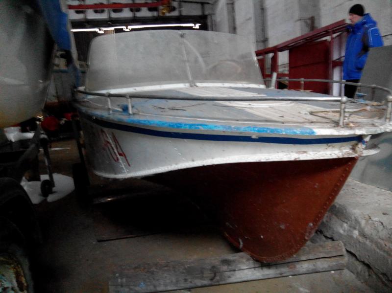

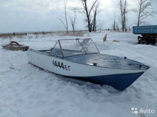

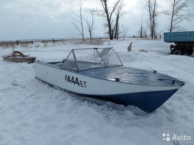

Надо заметить в наших краях сей корабль в огромной редкости. Не знаю по чему, может Госплан, может Культорг, но у нас её нет совсем и я априори был готов к шопингу за тыщу-полторы км. Пару месяцев ежедневных копаний в инете, в основном на Авито дали только один достойный внимания экземпляр в Сызрани, да и то без фоток. Спасибо самарскому коллеге с мотолодки - заскочил пофотать. Фотки показали что лодка подверглась насилию, но без глобального вмешательства, так сказать на полшишечки.

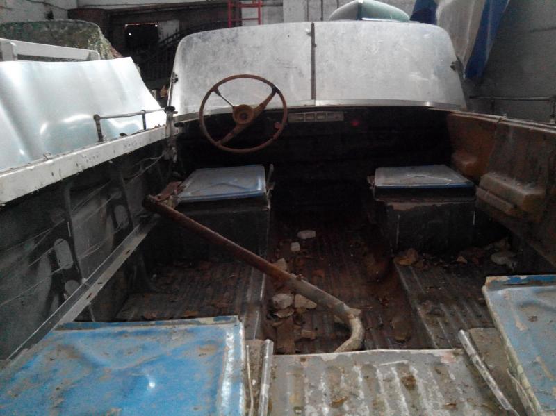

Я уже смирился и катаю как бы в сезон метель сгонять без приключений через Урал за покупкой. Но на тебе - прямо около дома 200 км выставили красавицу, да судя по фото очень даже ничего себе вариант!

С виду гораздо бодрее! Ну у тебя лялька получится!

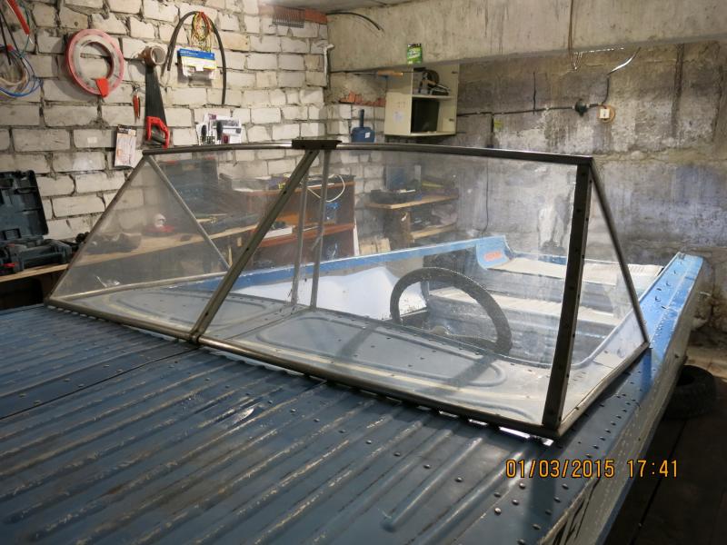

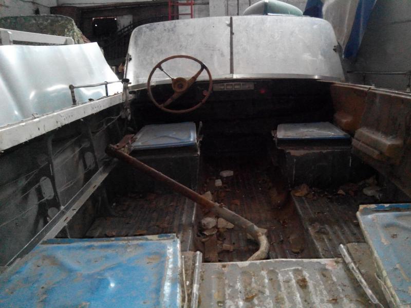

Дома рассмотрел не торопясь:

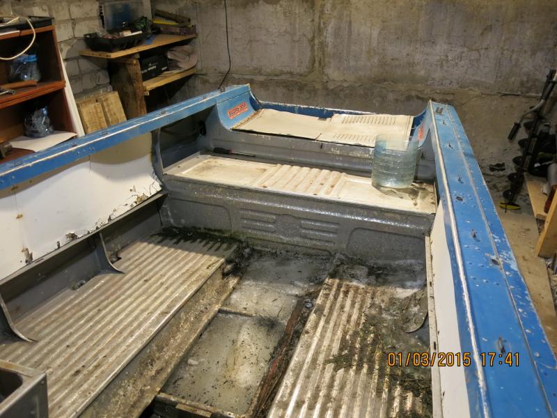

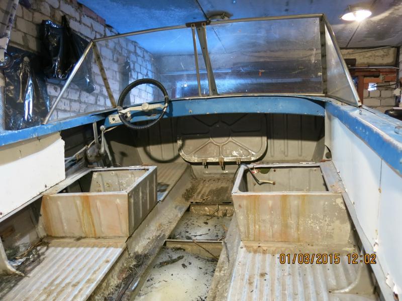

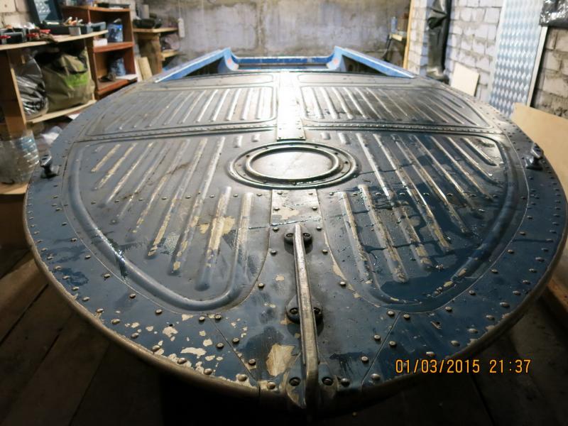

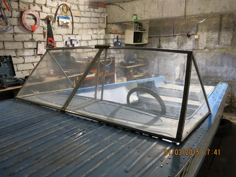

Состояние девственное - ни одной лишней дырки, ни одного пропила, над ней вообще не издевались! Поставлено довольно симпатичное самодельное стекло и покрашена один раз и со знанием дела. Спасибо вам предыдущие владельцы!!!

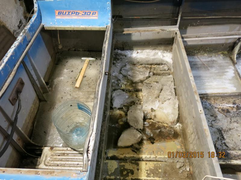

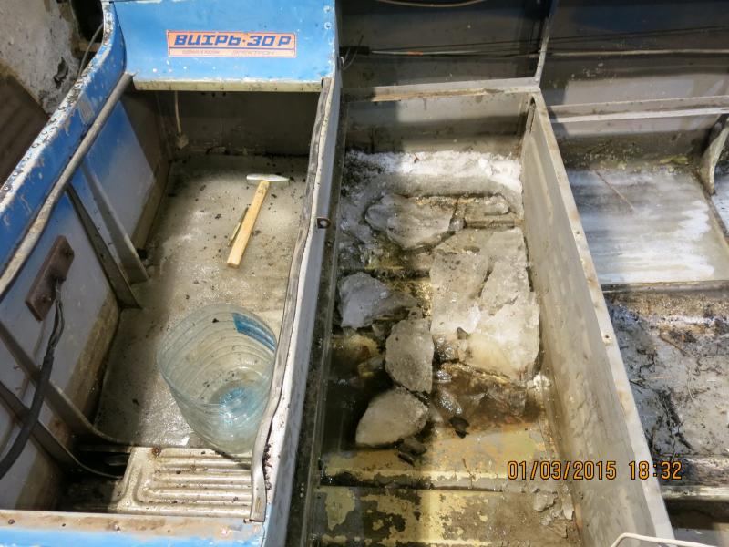

Руки чешутся, начинаю колупать ледок внутри и параллельно думу думать чего с ней делать.

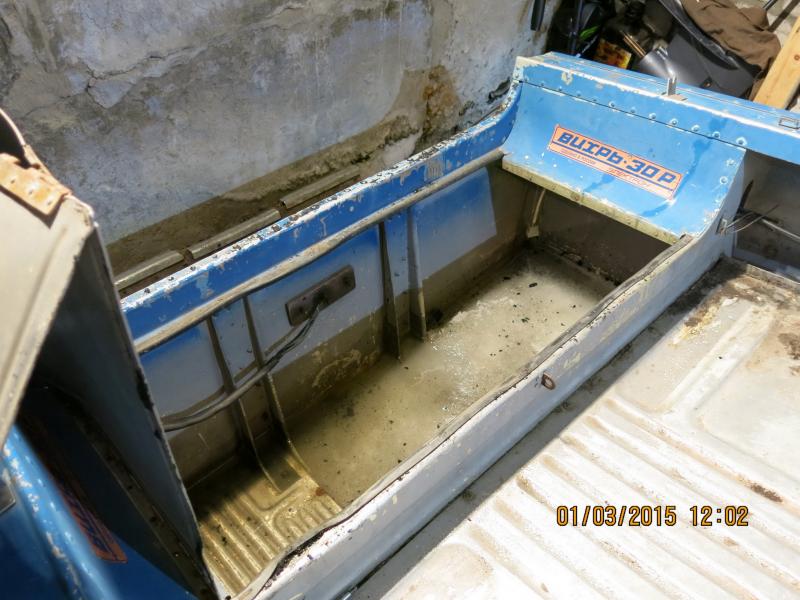

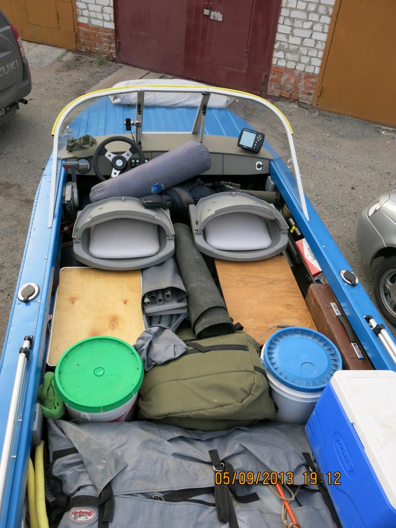

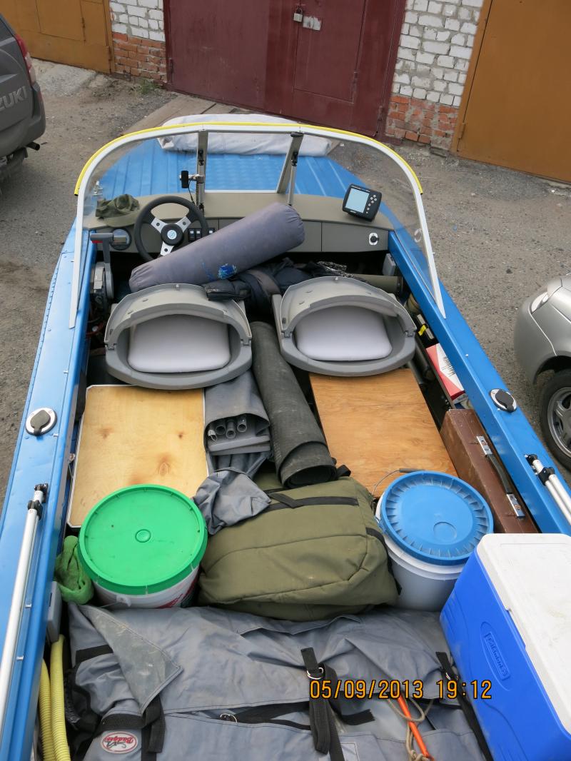

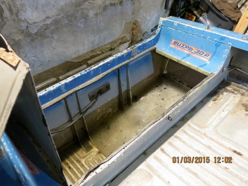

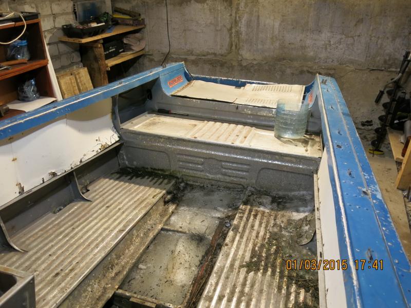

Лодка нужна для рыбалки. Вдвоем/втроем примерно 50на50. В основном джиг на якоре, редко блесна, воблеры или джерк у берега. Когда совсем кисло можем и потролить, но редко. Раз-два в год походы на дальняк. Тогда уж пипец по полной - литров 200-300 топлива, шмотки, провиант, штили, ружья и т.д. и т.п. + ещё друг 120 кило. Короче К5М3 не вывозила всего этого, тесно было. А на воде, пока на глисс не вышел, очково :)
Выглядело примерно так:

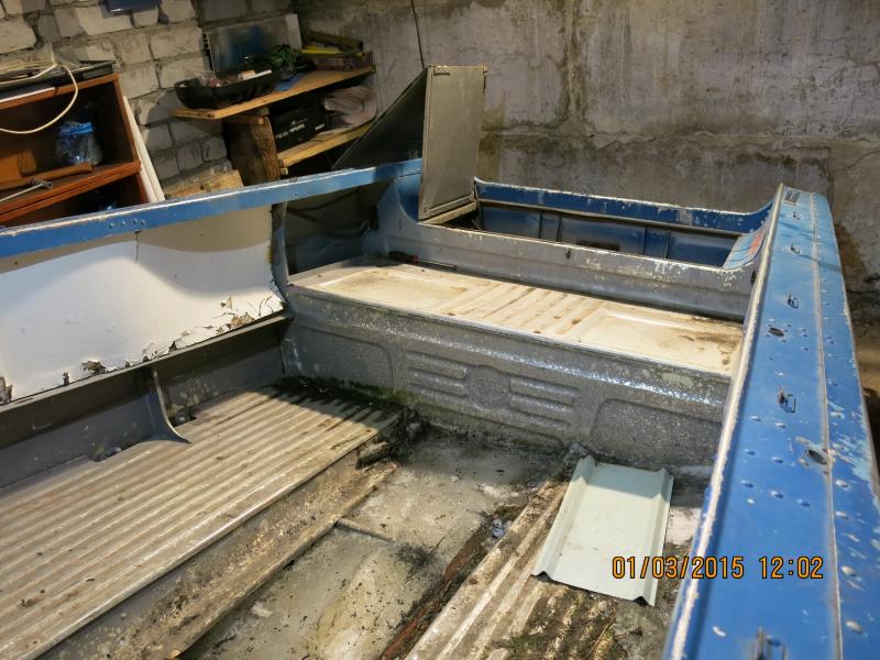

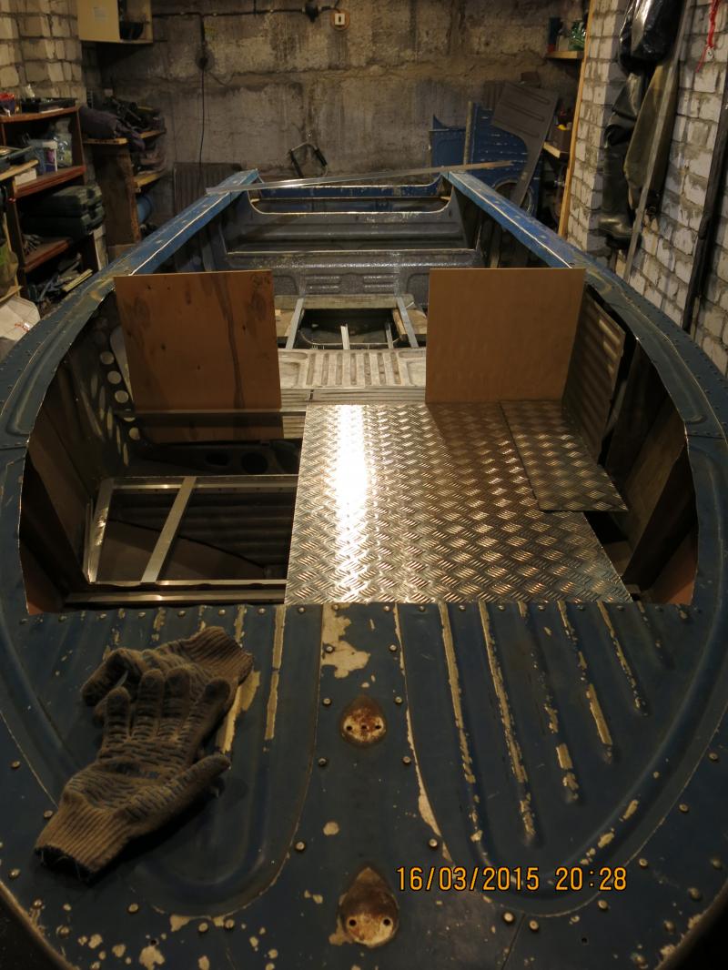

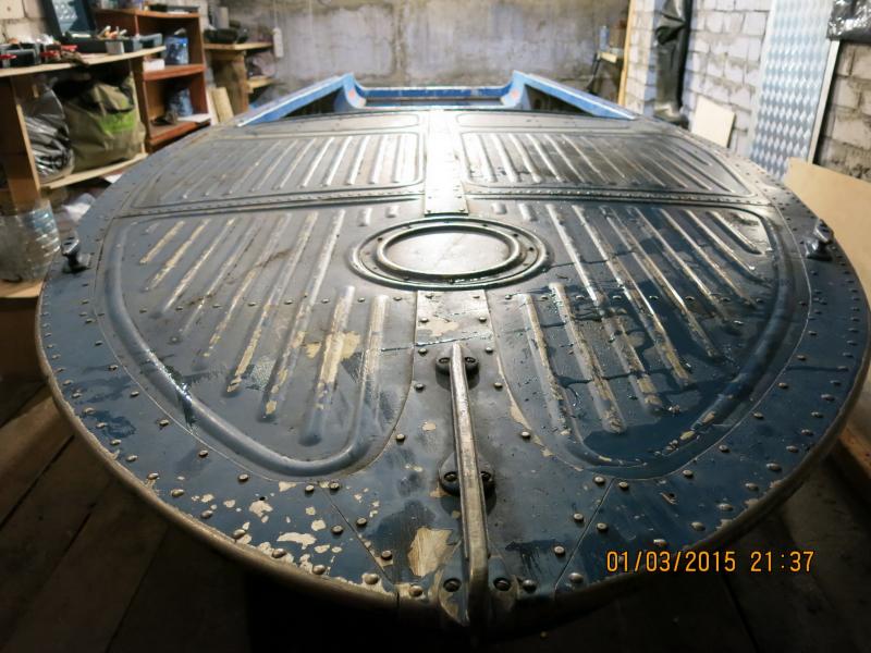

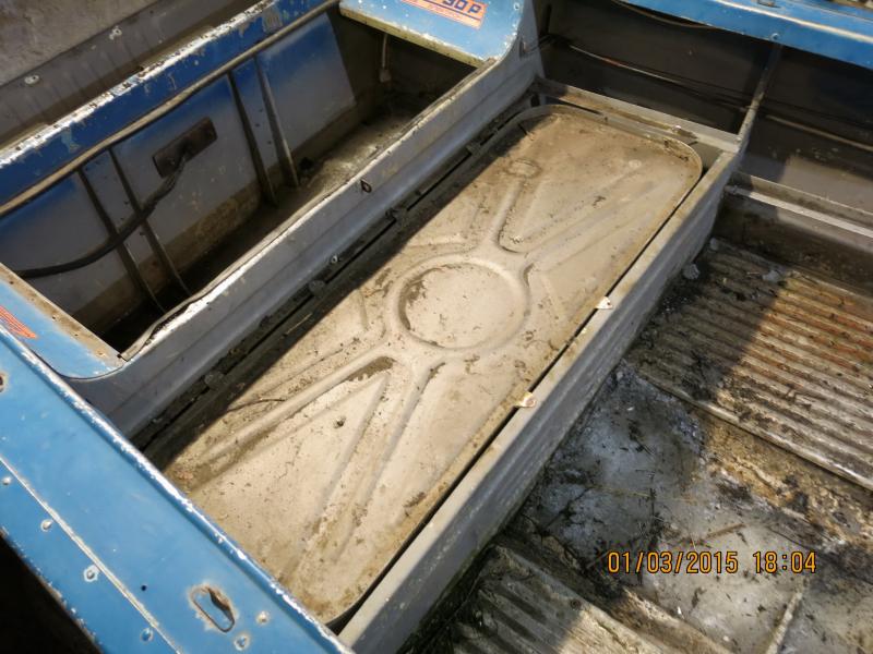

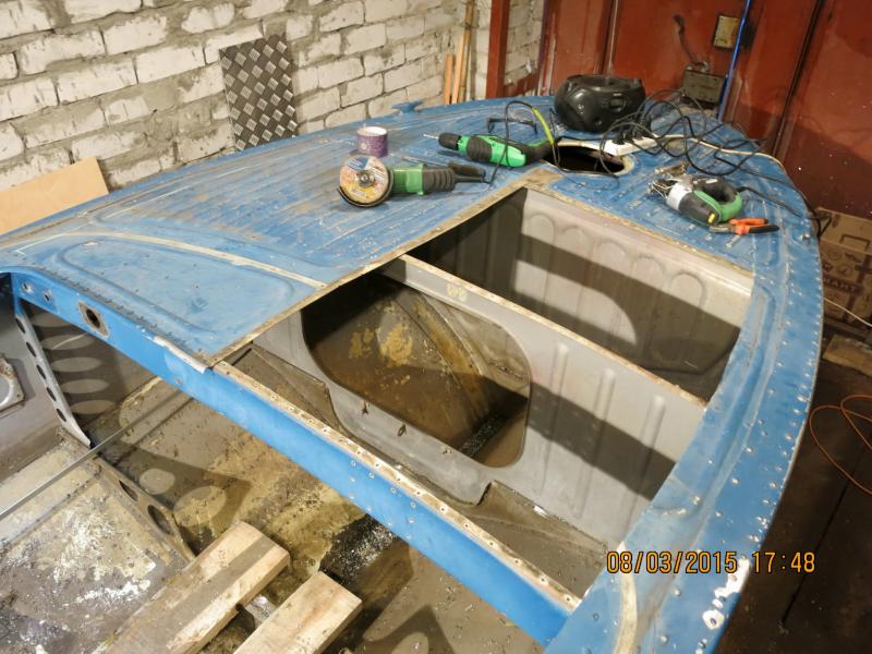

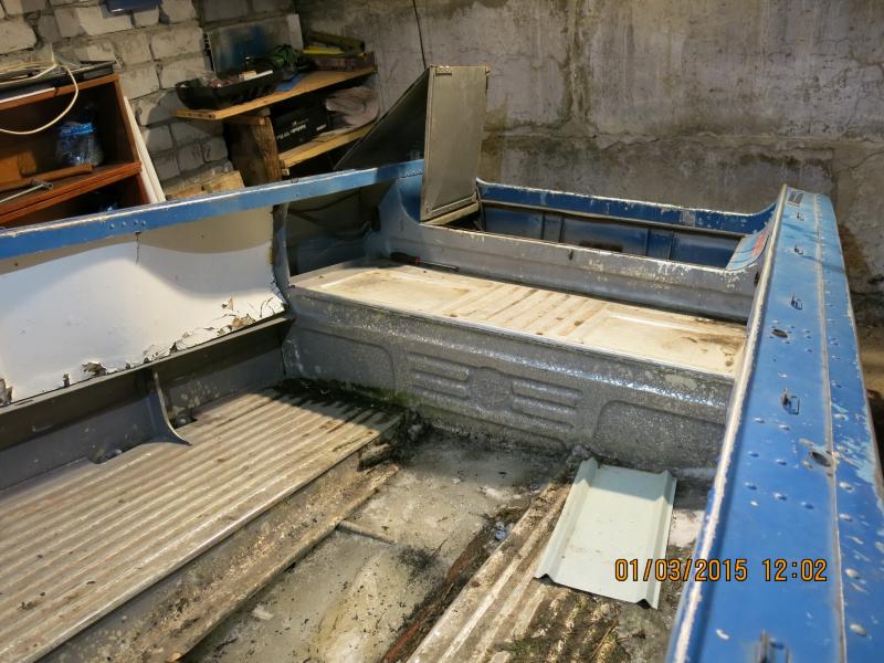

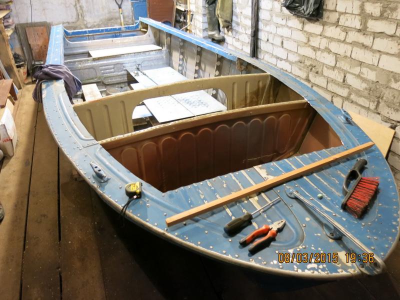

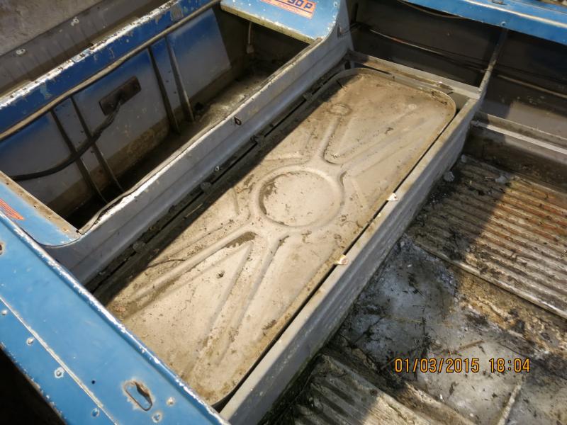

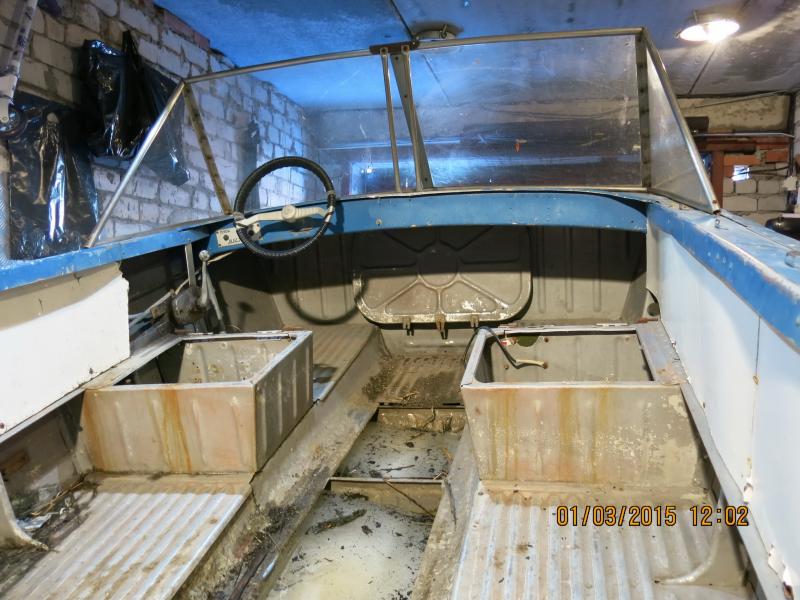

Исходя из этих соображений и появилась идея убрать палубу. Парни, спасибо за поздравления. Покупка была почти год назад. Сейчас она немного в другом виде :) Зима, праздники, время появилось и решил пописать. Фоткал много. Обновлять тему буду по мере возможности.

вот это ты психанул)))) :good: :good: :good: вырезал всё)) что тут будет?

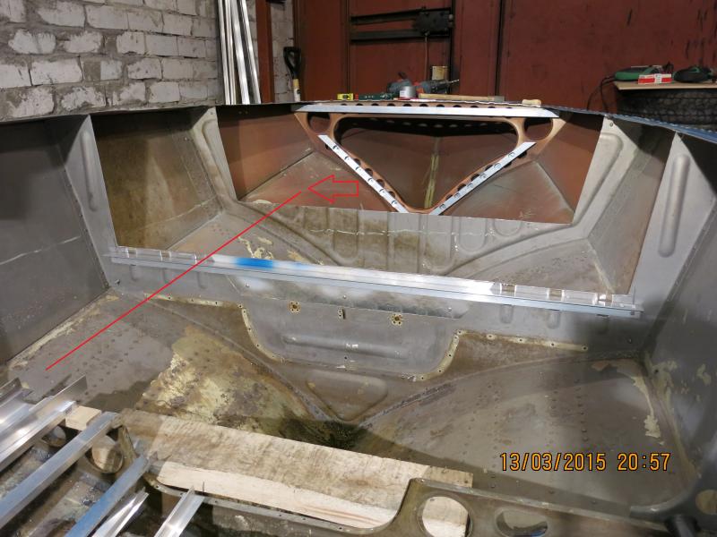

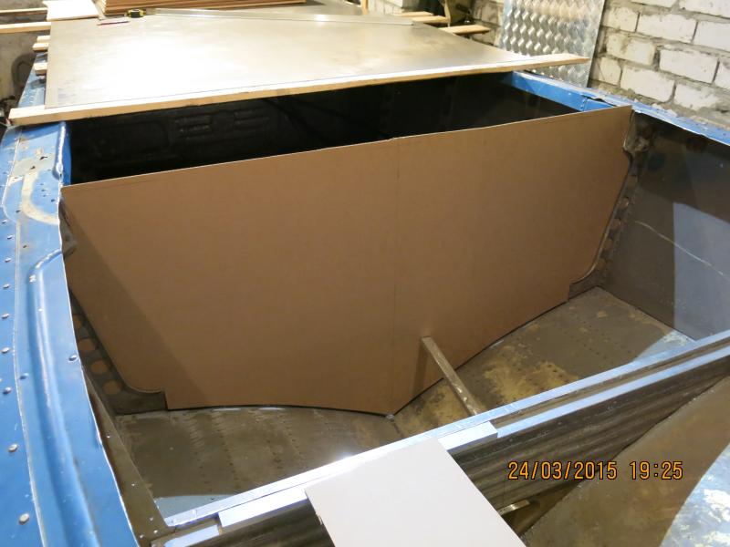

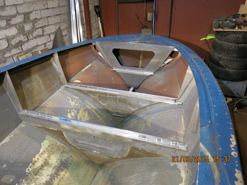

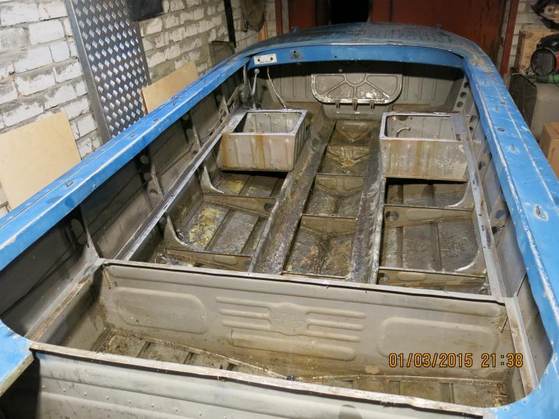

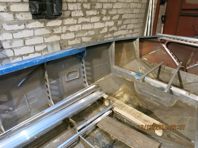

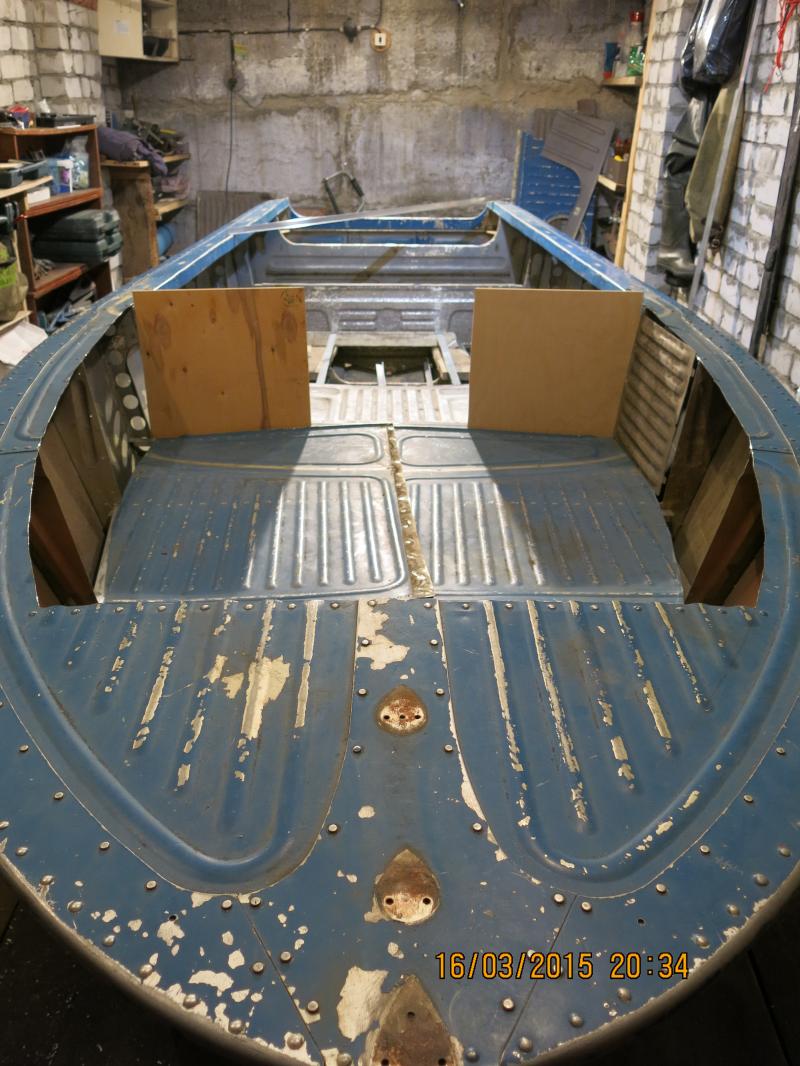

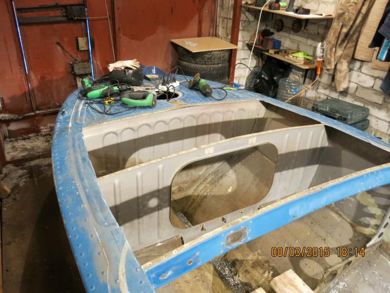

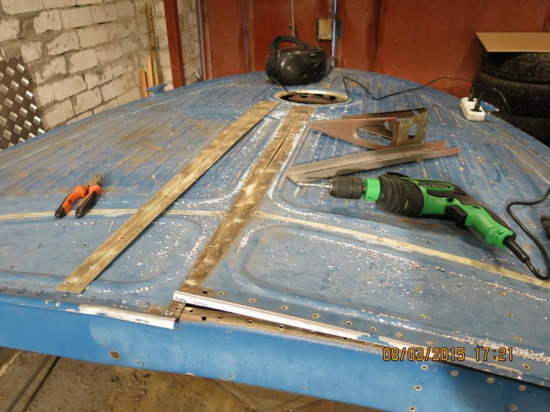

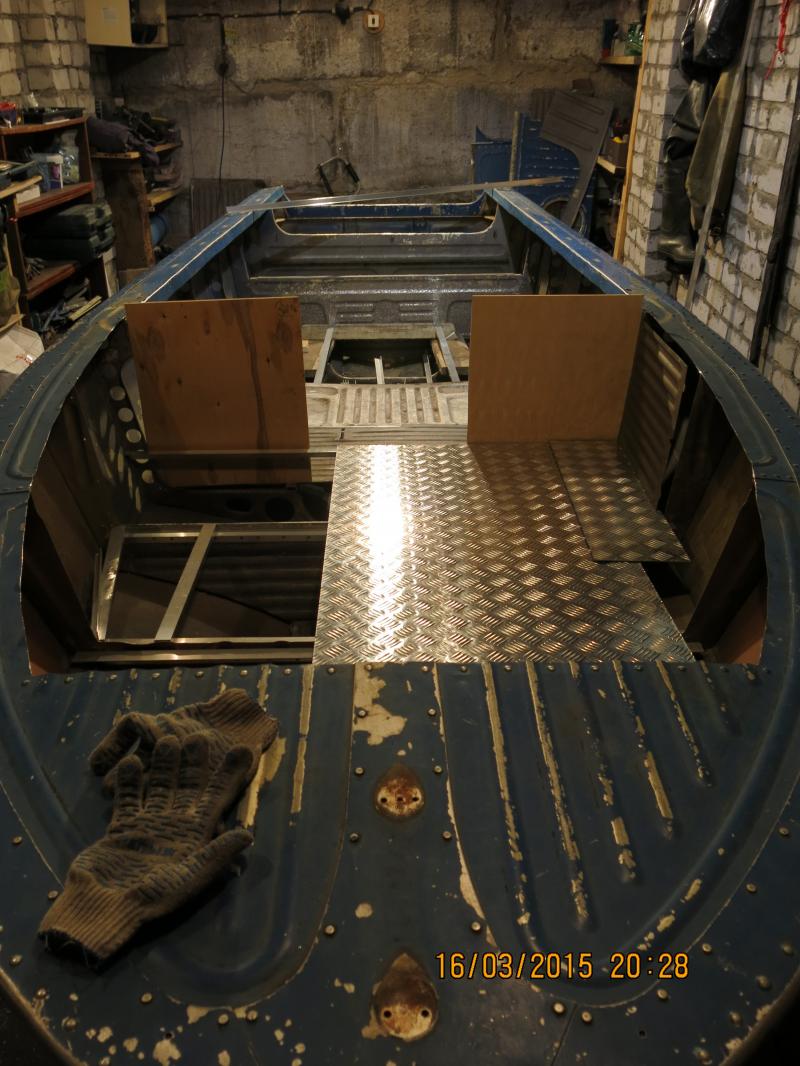

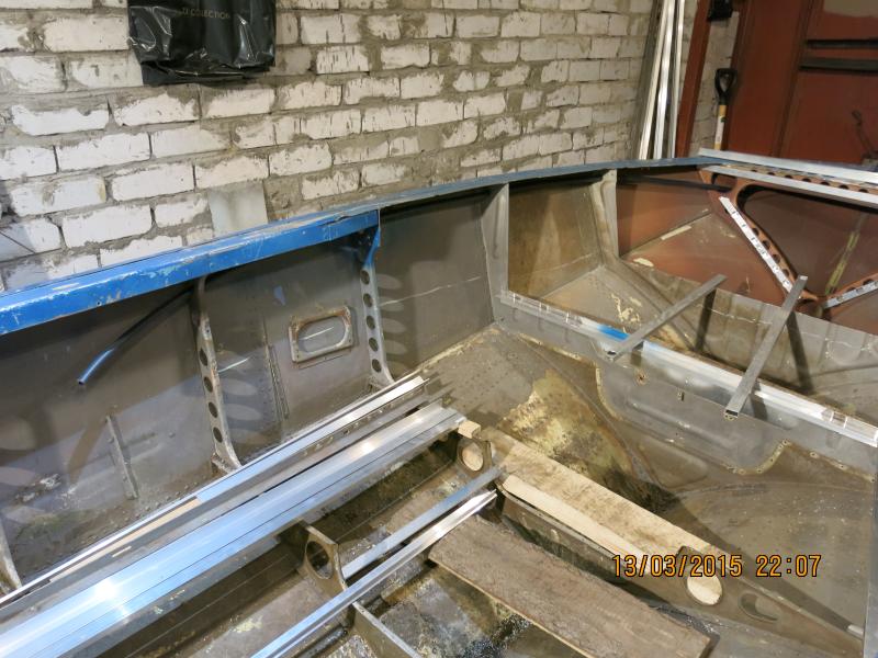

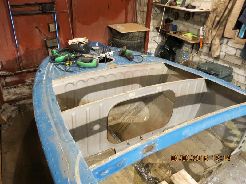

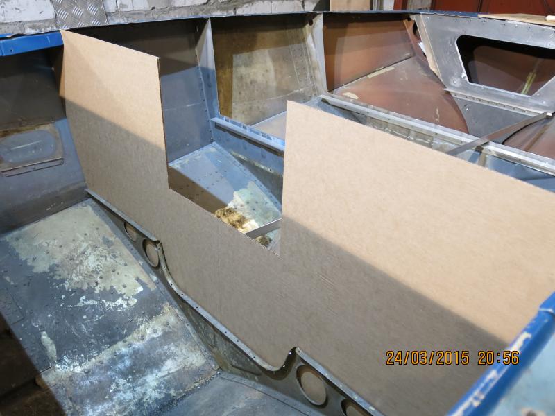

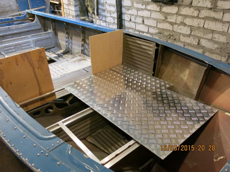

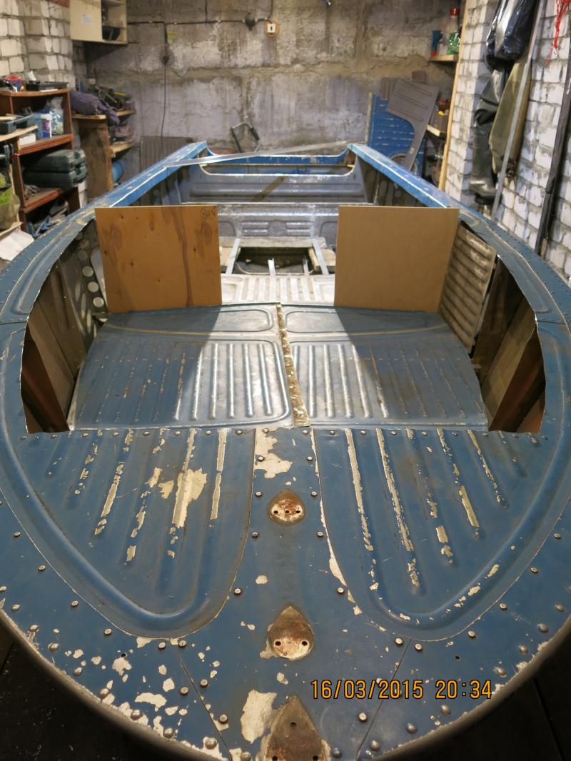

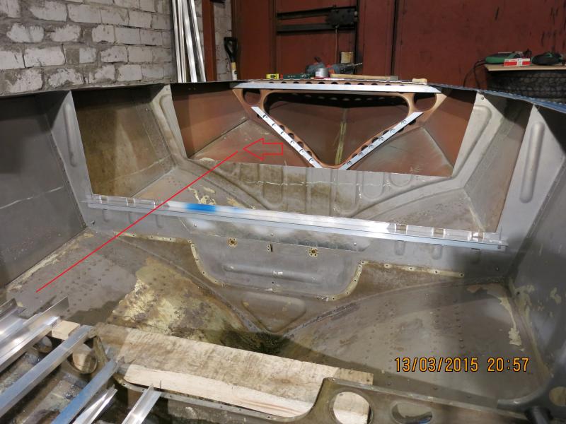

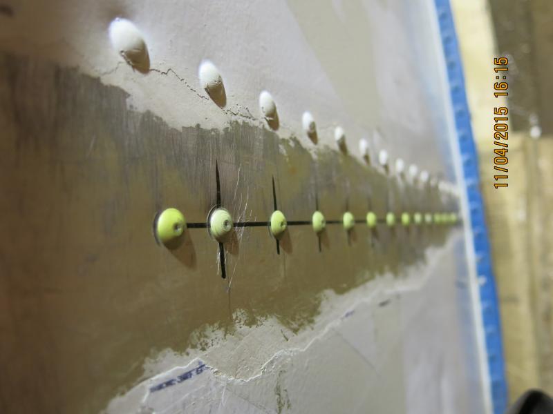

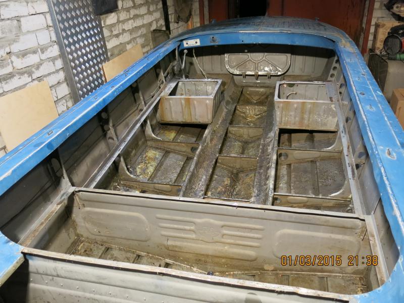

После ликвидации палубы дошло до сикиры шпангоутов. Высоту новой палубы определял долго. Нужно было найти компромисс между желанием стоять как можно ближе к поверхности воды и иметь наибольшую площадь. В итоге

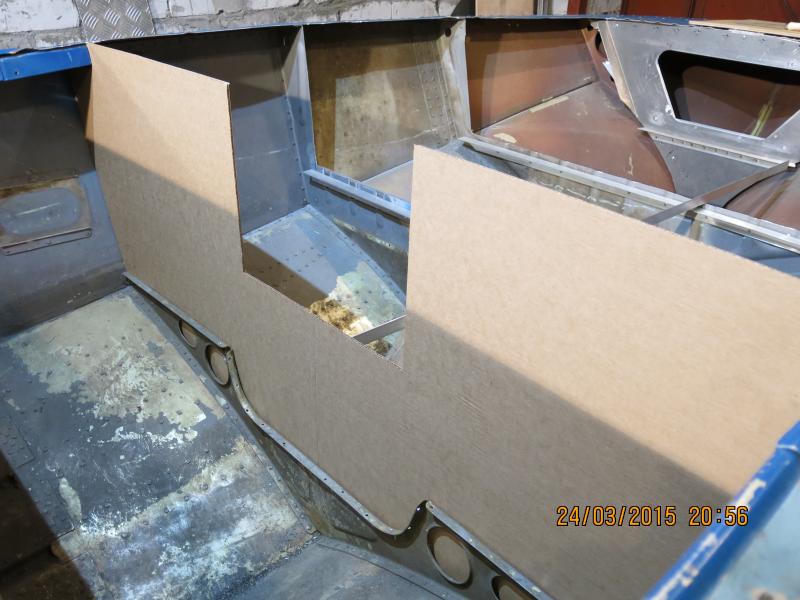

горизонтальный рез, что на фото третий по счету. Самый надежный метод - метод тыка. Стрелкой отметил точку, в которую всё и упирается. От неё и плясал.
Заготовлены уголки, квадраты, швелерки и мерим примеряем что как будет.

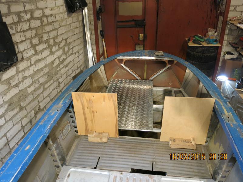

Не, всё сделано в спокойствии и любви, без психа :) А будет тут палуба. Вот неспешный процесс 3D моделирования:

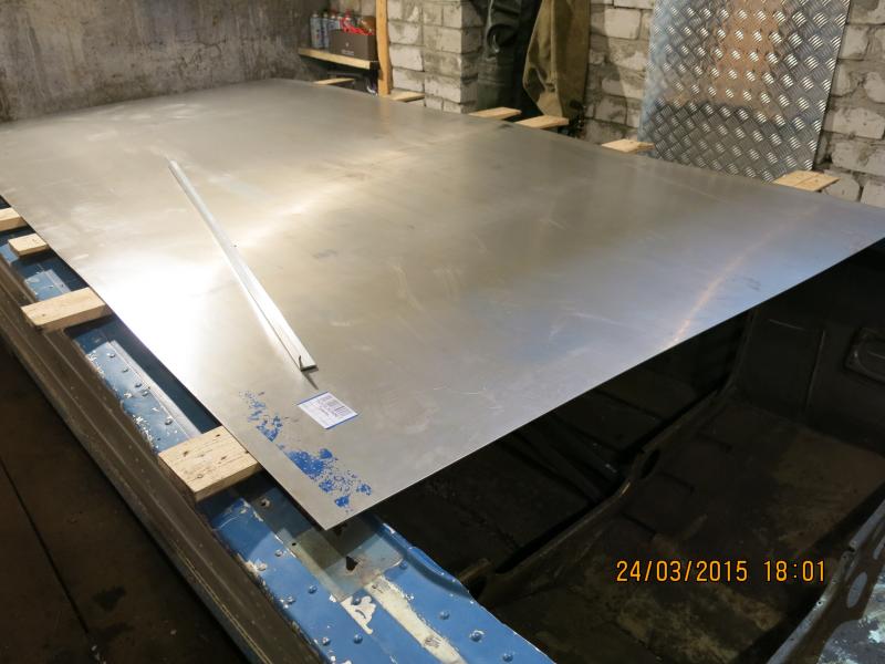

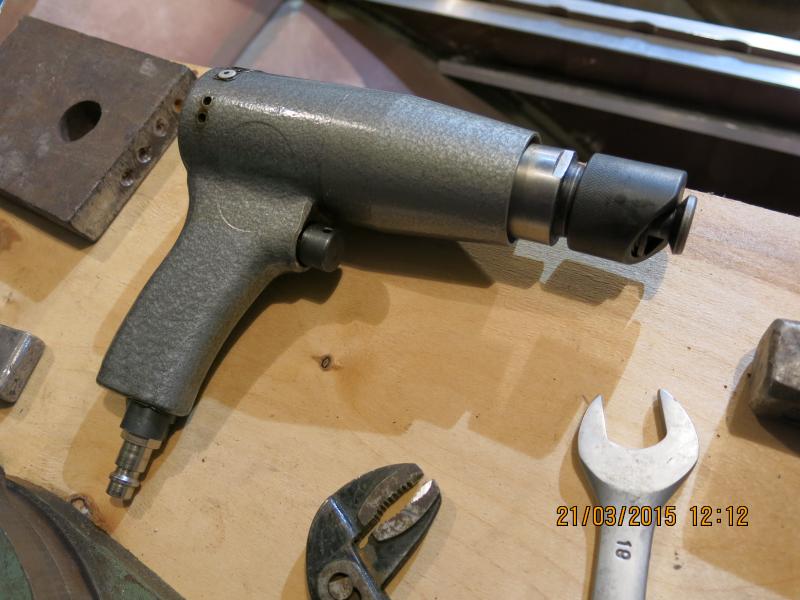

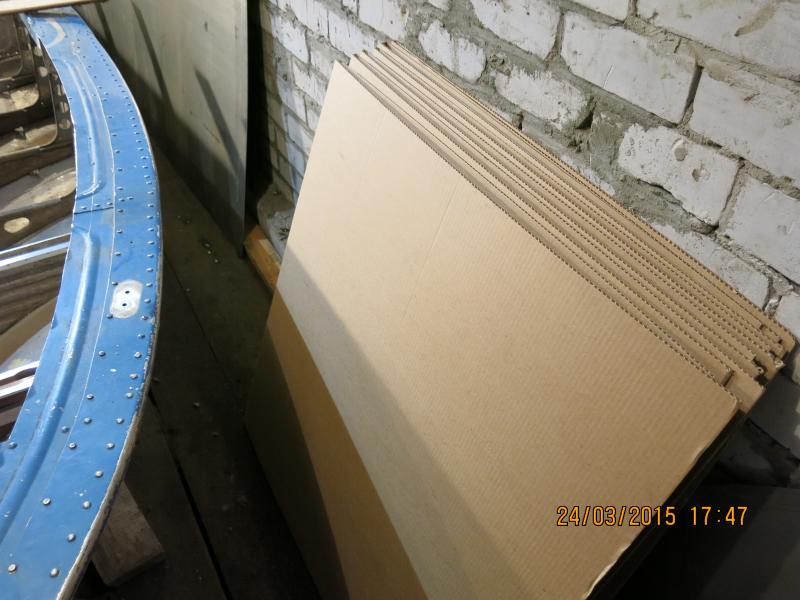

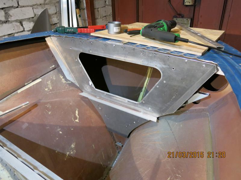

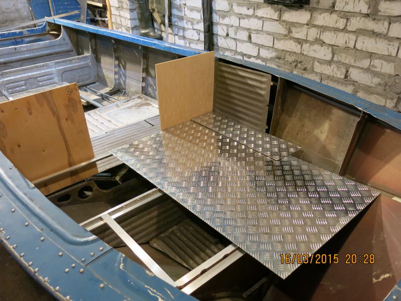

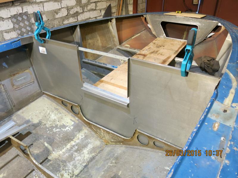

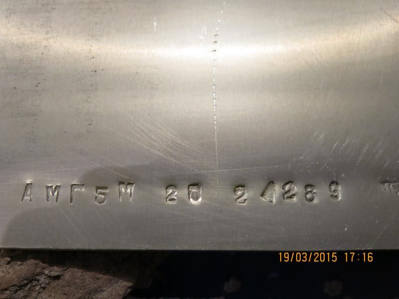

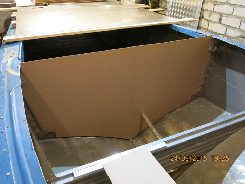

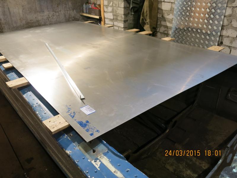

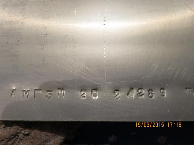

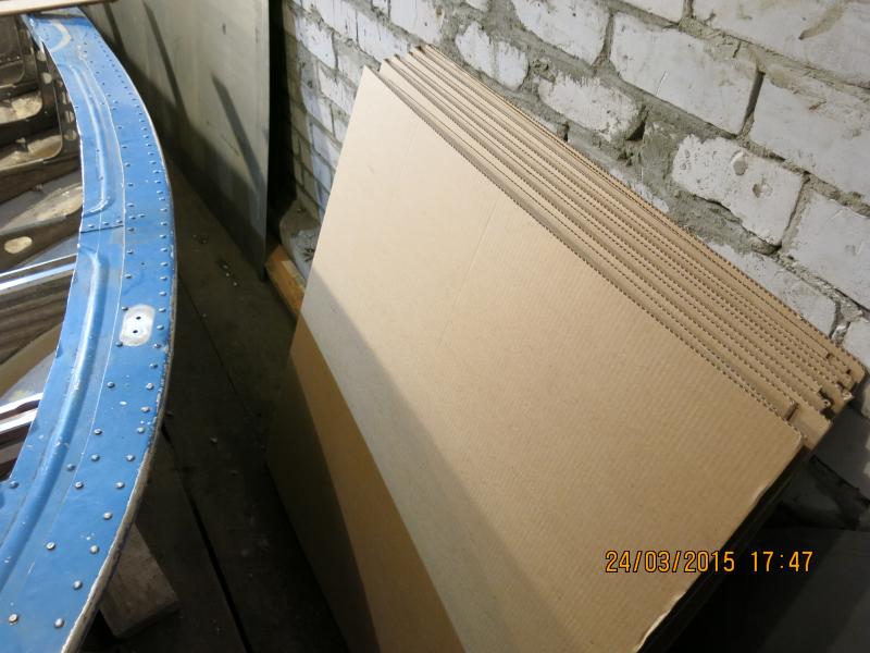

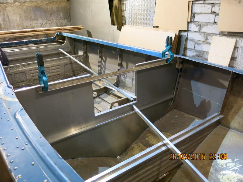

Подошел лист АМГ, 2кг заклепок, чуть позже КМП и понеслось...
Дим, будь внимателен при такой переделке К-2М, она "жидкая" получится без заводских внутренних перебОрок и настИлов - не зря она вЕсит как Прогресс при своих размерах. Просчитай все усилители которые обязательно должны будут появится при такой кастрации.
з.ы. Чисто ИМХО и никому не навязываю - лодку испортил :( , хотя для каждых условий - своё вИденье и своя лодка....
Но какгрится "Каждый себе злобный буратино"(с) :pardon:

Это будет отсек для скрытой установки якорной лебедки. Туда ещё запасной фал и якорь влезет.

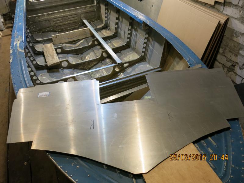

Терпение друзья, терпение... :D

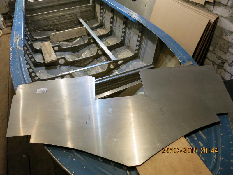

Как вы правильно заметили - нужны новые переборки и настилы. Для этих целей и выписан листик АМГ 2мм толщиной. Моделирование будет происходить по суперсовременным технологиям, по этому я и запас расходный материал.

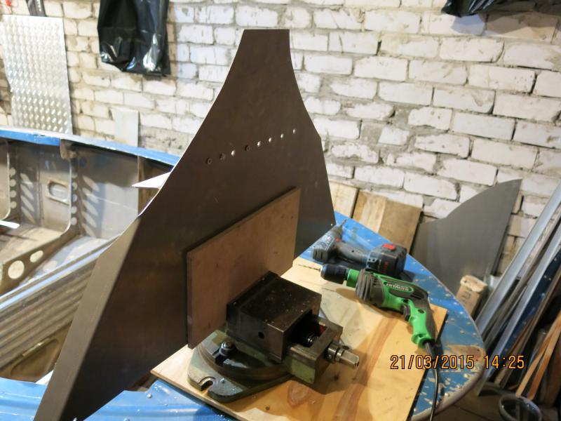

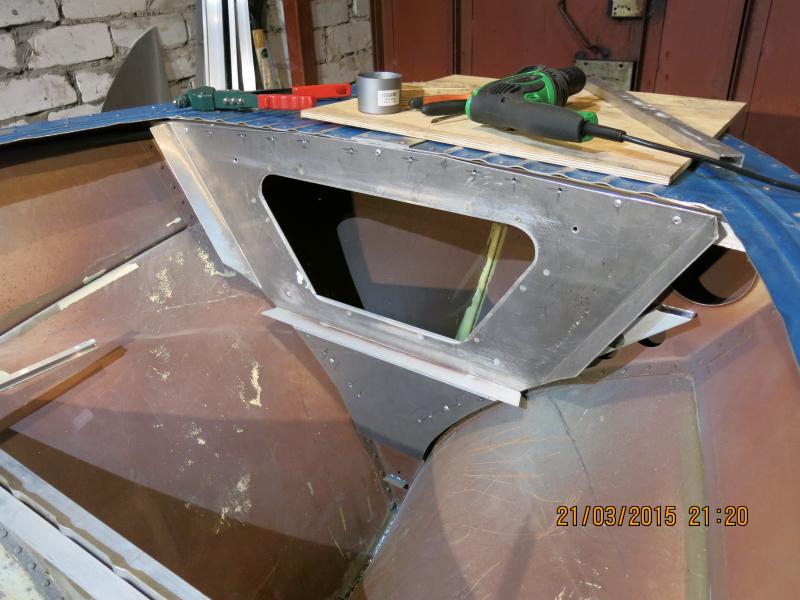

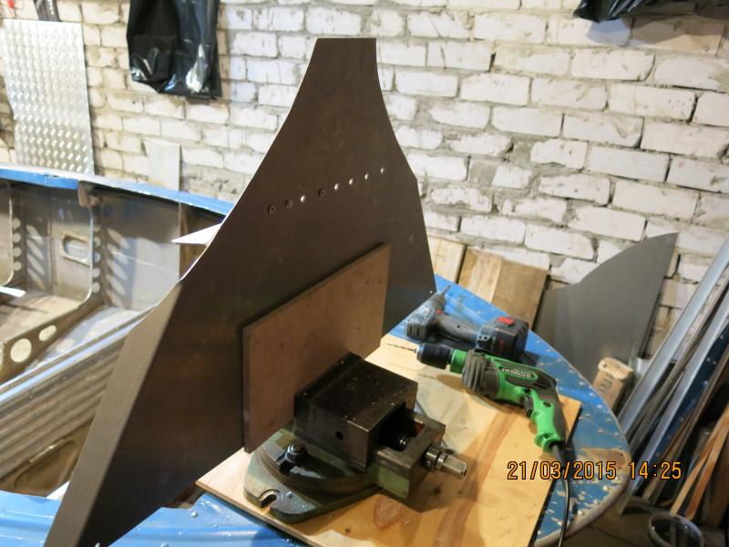

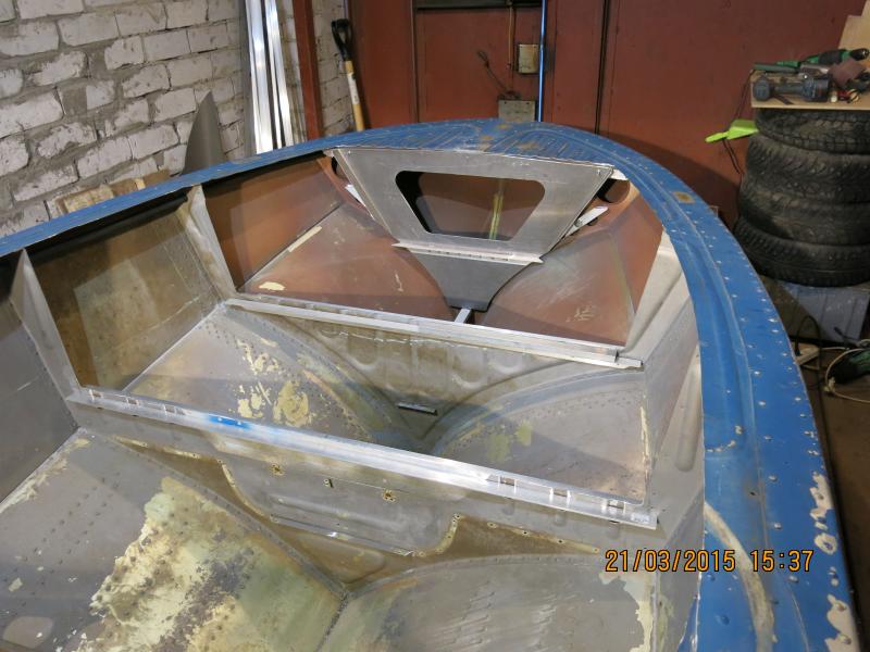

Из него и начинаю кроить-вырезать будущую переборку, а проще шпангоут.

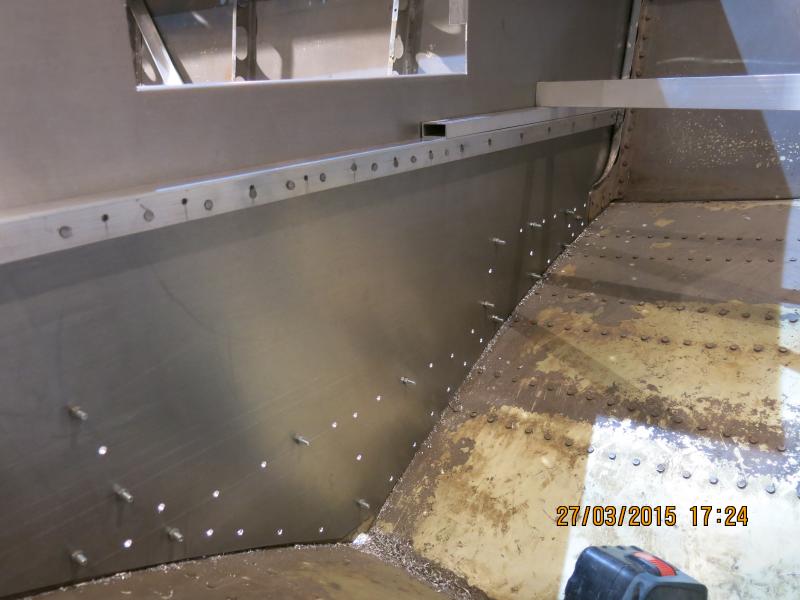

Да я ж говорю - фоткал много, по этому тема не на один день, вы уж извиняйте ;)

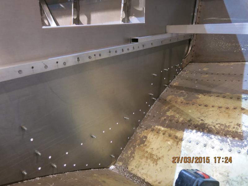

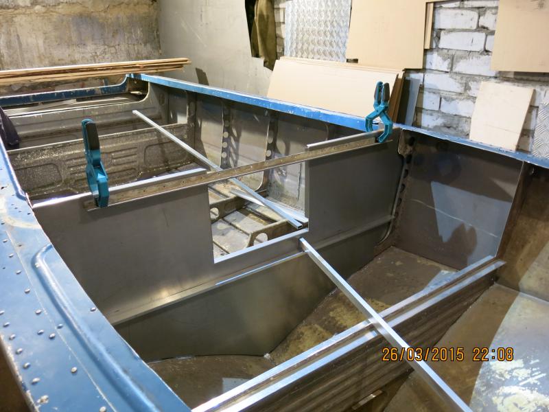

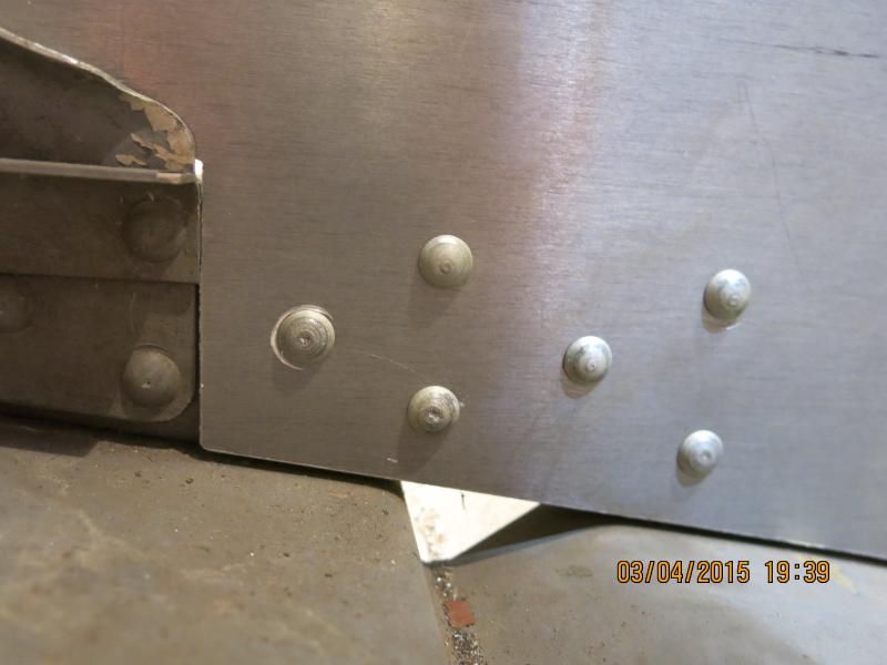

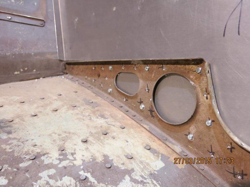

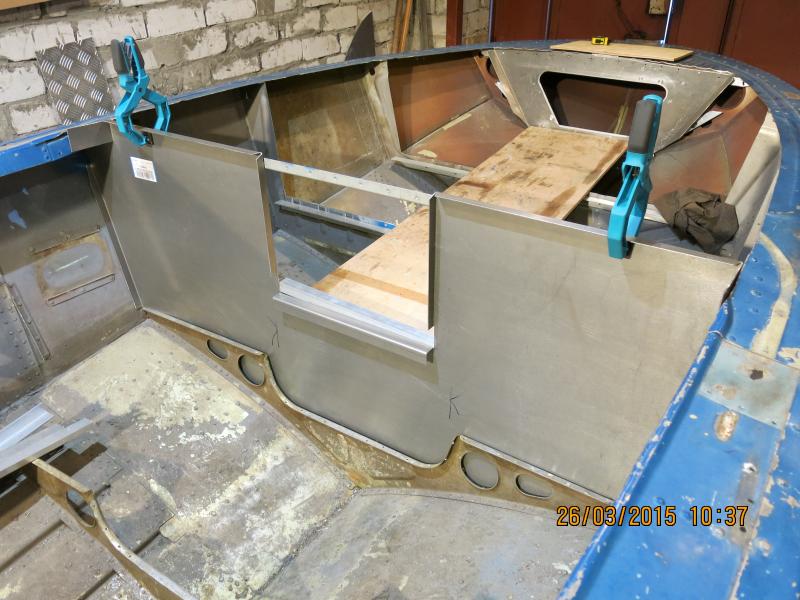

Недалеко от меня нашел фирму, которая занимается мелкосерийным производством всякой железной хрени- бампера для уазиков, обвес на квадрики, прицепы и т.д. У них имеется листогиб с ЧПУ, лазерная резка, сварщик аргонщик, 3D проектировщик. Были незамедлительно налажены связи. Забегая вперед скажу, что они от меня плакали, так доставал их.
У них всё и гнулось с точностью до миллиметра. Встает как родное :good:

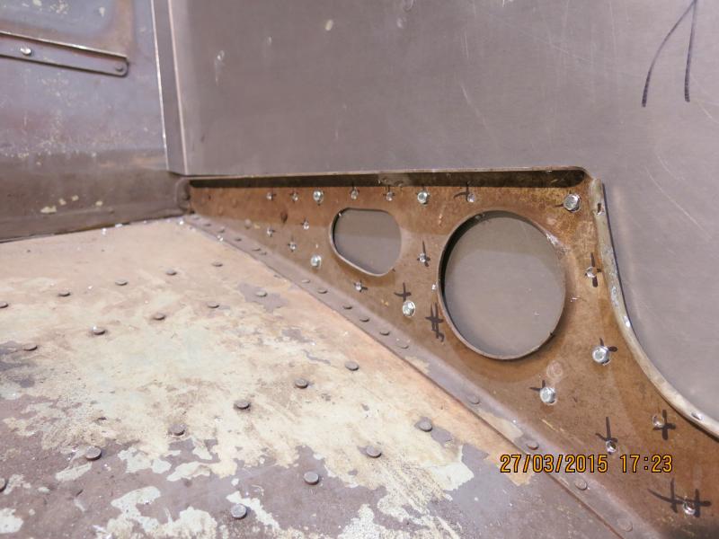

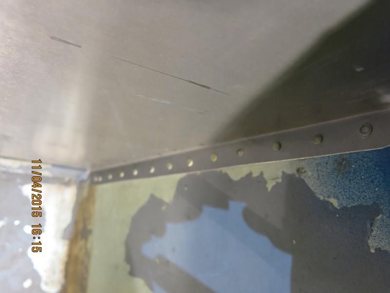

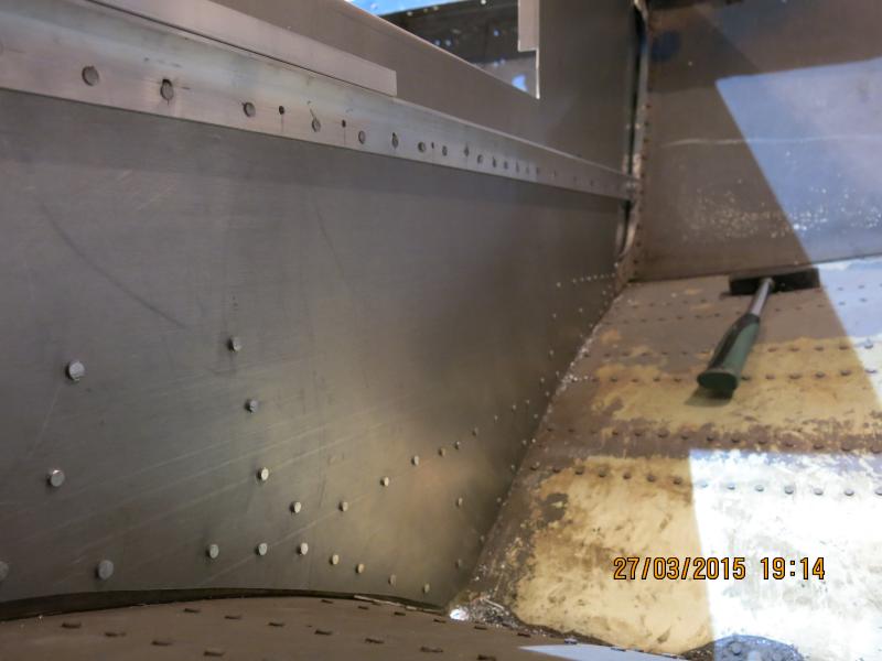

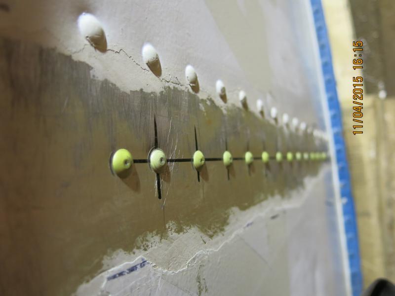

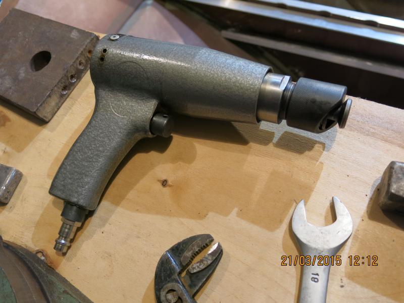

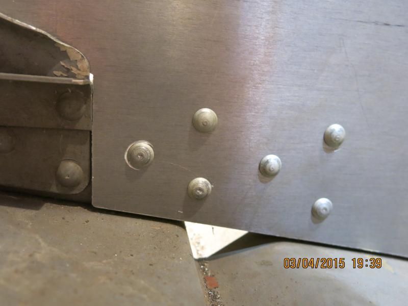

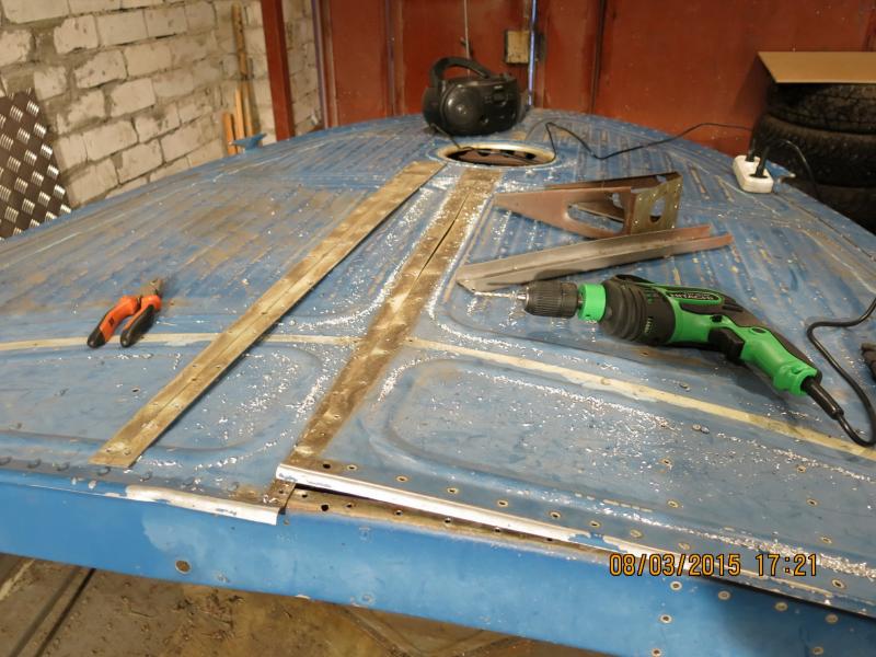

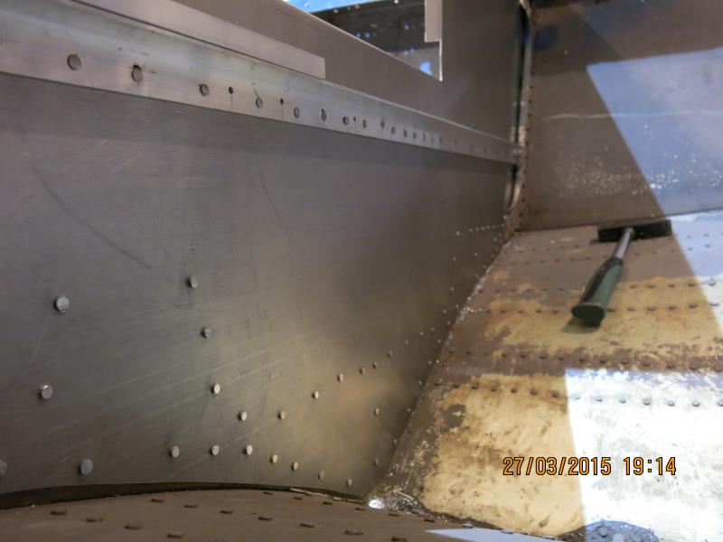

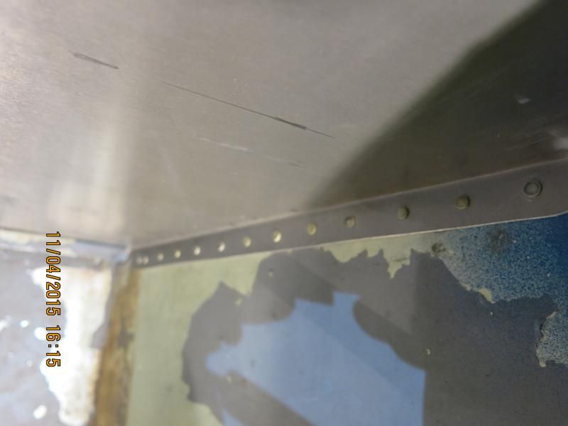

Клепаем.
