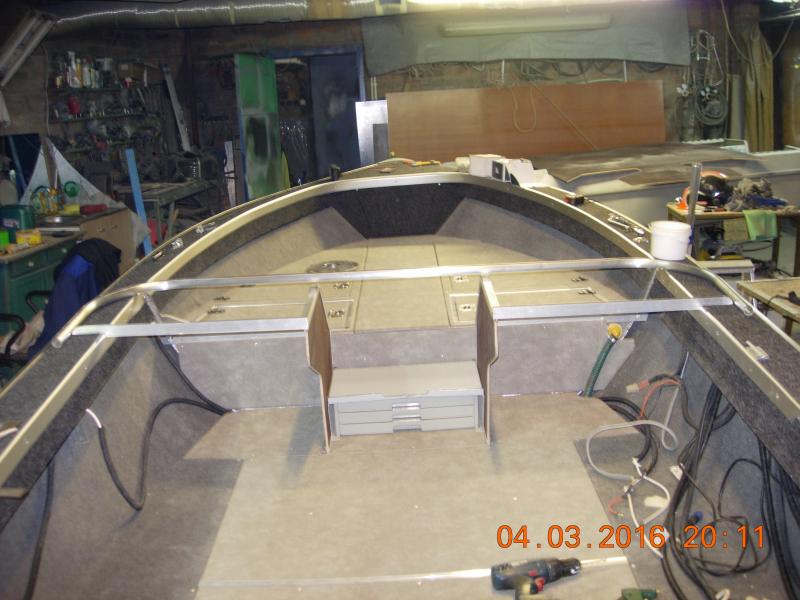

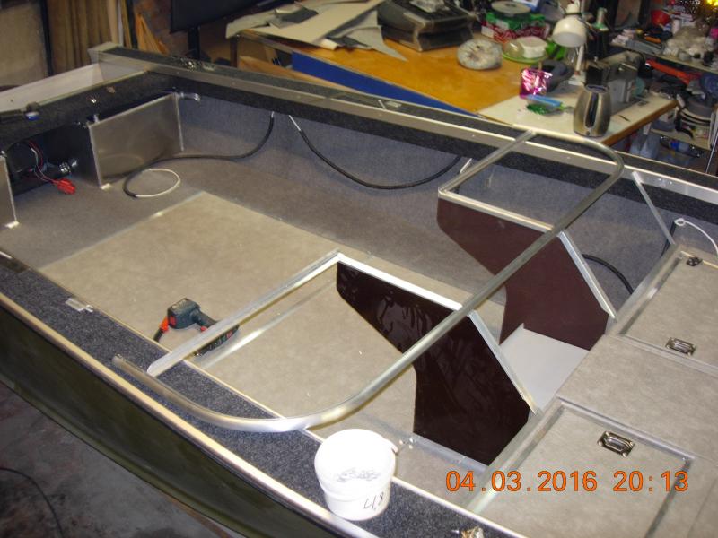

Бак под ногами, между шпангоутами .Сварен по днищу и вмещает почти 60 литров.
А два продольных лонжерона (полукруглые такие) в цвет мет пошли что ли? Чего там тогда поставили?

:) Точно подметил! Вторсырьё!Под пол собрана платформа из тавра 45-30-3 мм и эти элементы как бы стали лишними.Ну я так думаю.К тому же одной части и вовсе не было :|

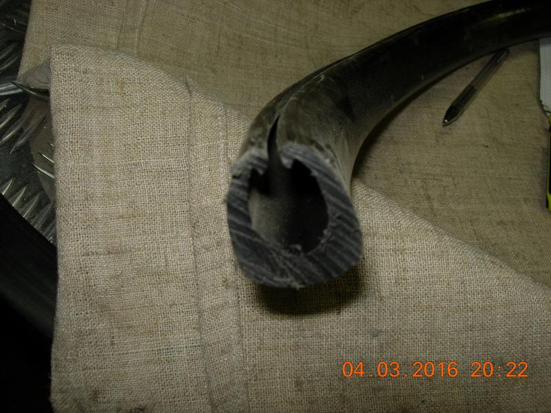

Я извиняюсь за назойливость. По привальному брусу. Что за материал и где покупали? Хотя понял что в катер дон.
9 557
4 769
Саша,материал назвать затрудняюсь.Что то среднее между пластиком и резиной.Сверлится как пластик ,гнётся как резина.Магазин его закупает у производителя лодок (которыми торгует) из Волгограда.Это всё что я знаю.Попробую сфотографировать с торца ,если надо.
За ранее спасибо. Буду ждать. И по возможности адрес магазина. Где покупали :roll:
9 557
4 769
:) Ну вот как обещал.Вот адрес www.don-boats.com т. 89612802477 :pardon:

Очень даже нарядно :good: И всё таки с палубой она прекрасна! Квинтет, конечно дело вкуса - по мне так родные выштамповки на палубе придают К2М некоторую породистость, которой нет ни у одной другой лодки. Я думал у себя восстановить их потом наложением противоскользящего покрытия.
А какой мотор планируется вешать и а как внутри транец усиливал? Чего кокпит то не показываешь?
:) Дима, то всё рутина ,обычная работа! С душой,фантазией и для себя вот;Алюмокрафт 1991 года рождения. :roll: :pardon:

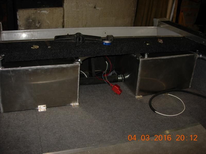

Лунд понравился - классная лодочка, подметил для себя пару моментов. Володя, а карпет на плаширях приклеенный? К стати, так и не показал как на К2М транец изнутри укрепил.

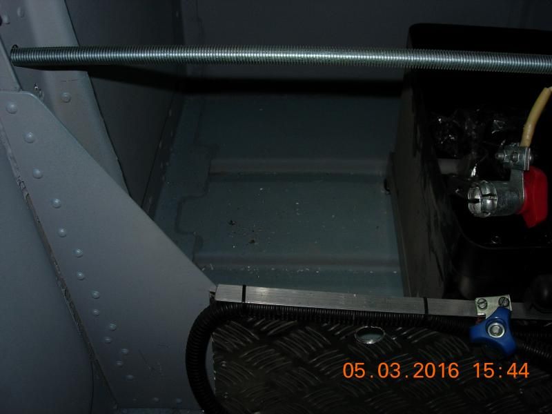

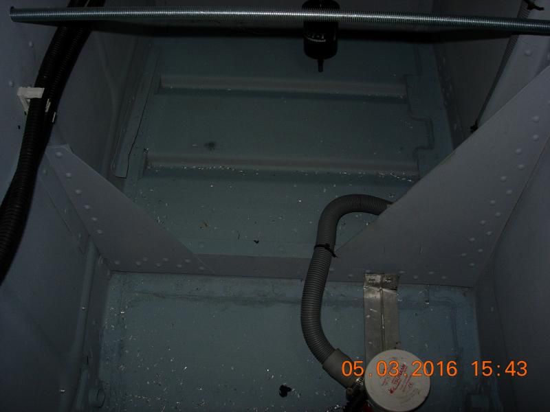

:) Карпет морской на резиновой основе.Клеил на 88 клей.Держится хорошо :yes: Про укрепление транца исправляюсь,вот.
карась
02.11.2013
506
212
Тюмень
Бигимотиха
стоит в углу
Ну примерно то же что и я делаю, только к стрингерам привязываться не стал - побоялся. А что за синий краник? Душ что ле? :D

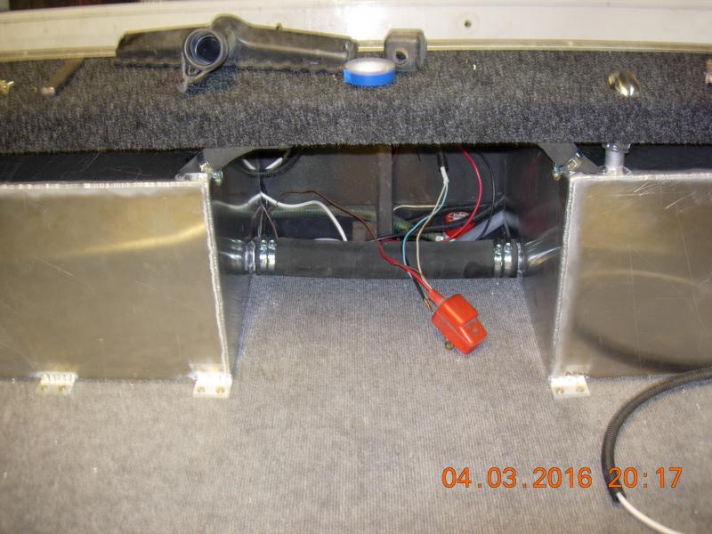

Извиняюсь!! Но на шпильке гаечка с шайбочкой должны стоять и с внутреней стороны.....Или как......

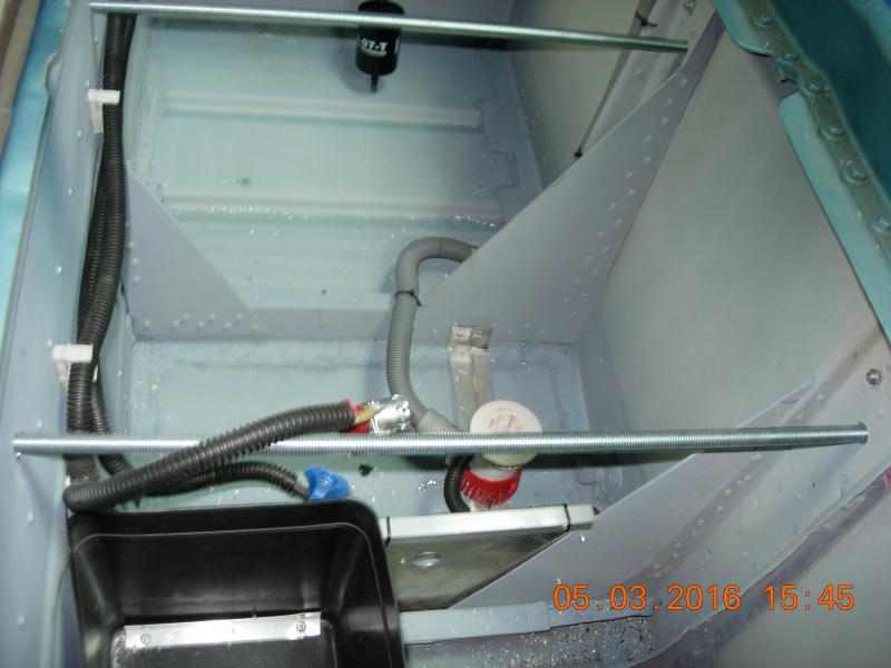

:) там и красный краник,горячая холодная :)
клеммы акб :)
