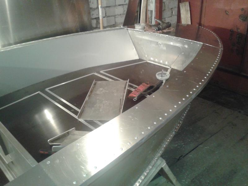

Закладные заложил
Листами накрыл и заклепал всё нафиг навсегда :D

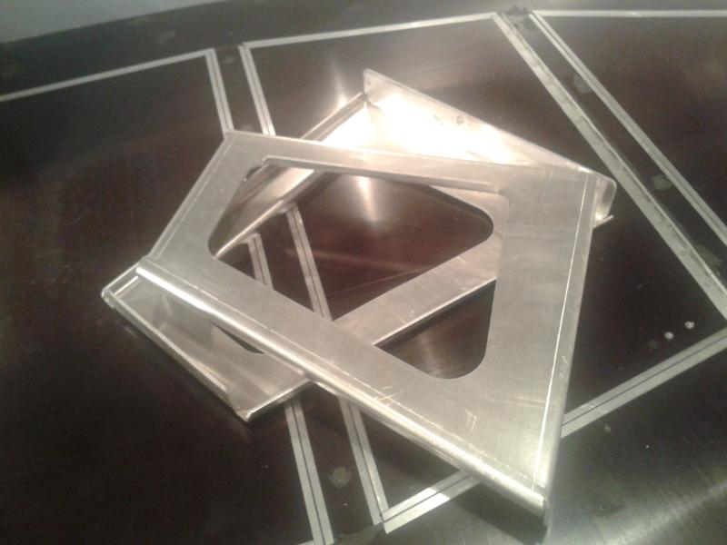

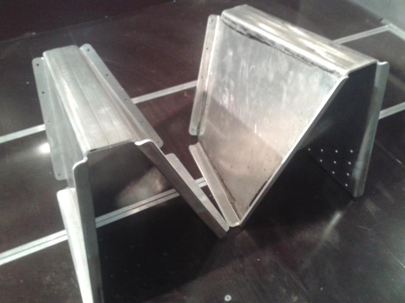

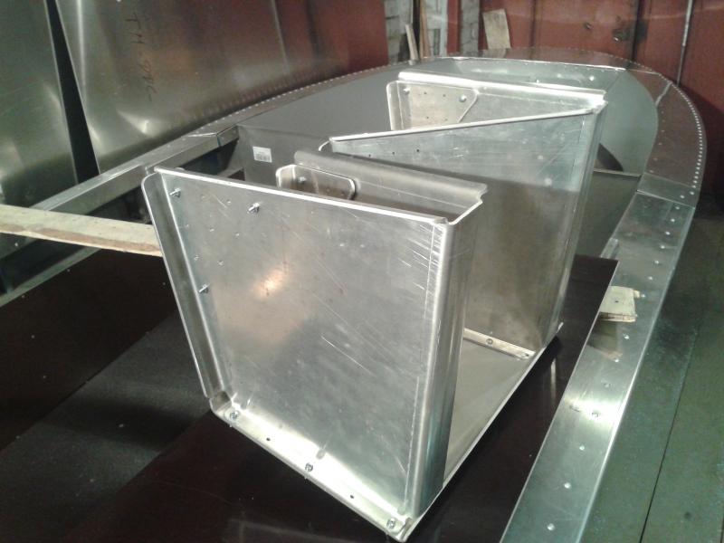

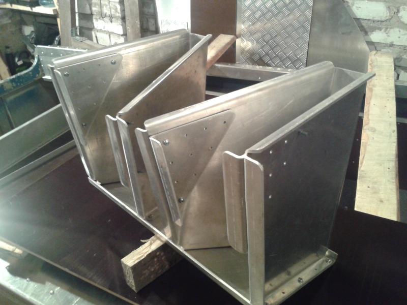

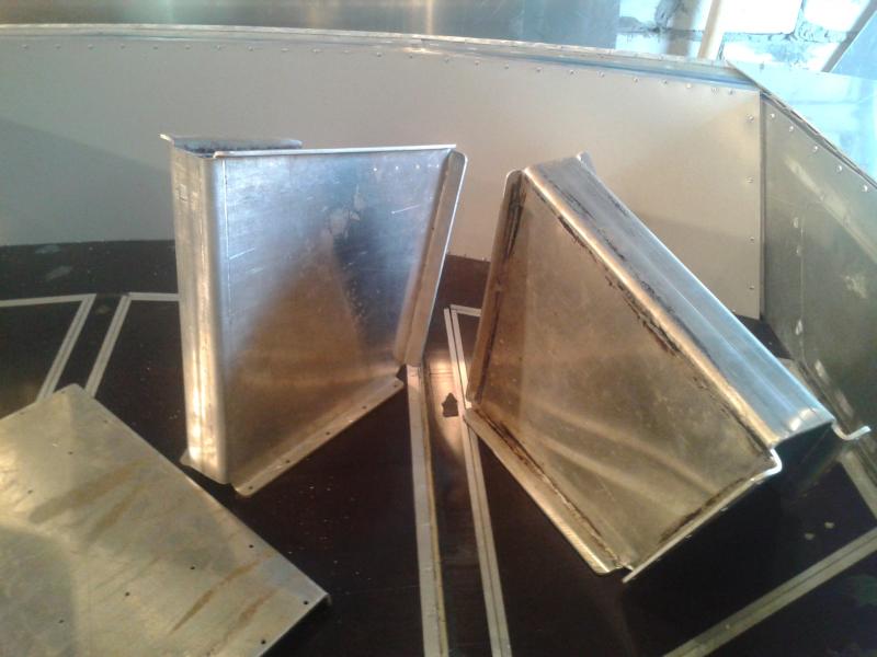

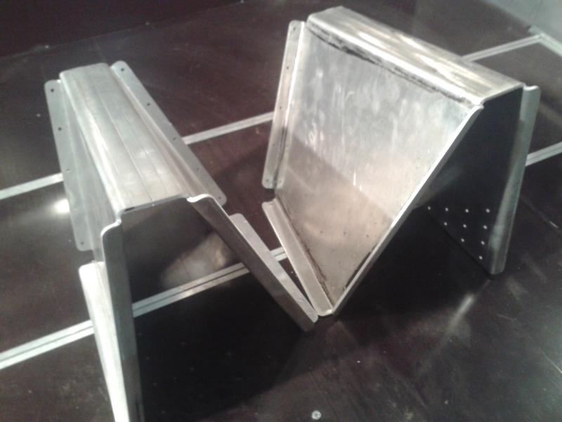

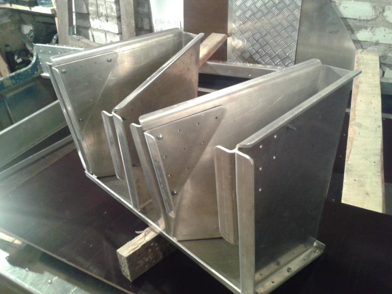

Тем временем вырезали лазером и загнули набор для выносного транца типа "сделай сам" :lol:
Вот хожу вокруг него, размышляю с какой стороны подползать - очень хотелось бы собрать его ровно во
всех трех плоскостях. Дело в том, что конструктор во время прорисовки не просчитал возможности листогиба и
пришлось в процессе гибки импровизировать. Теперь отверстия не совпадают.

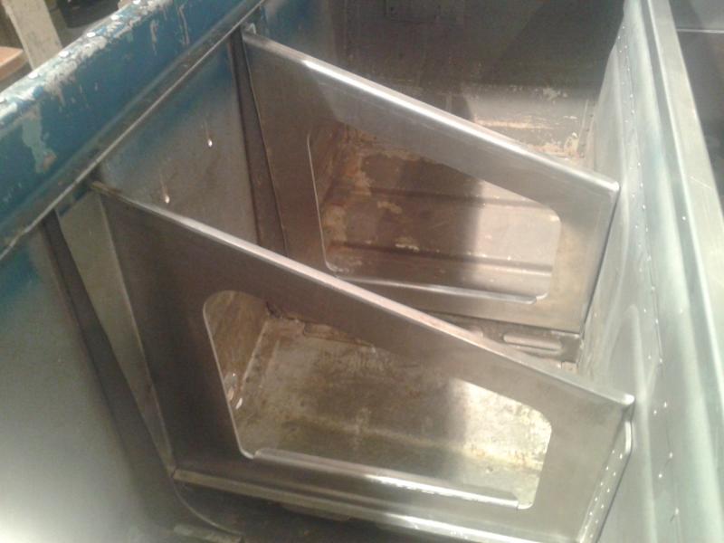

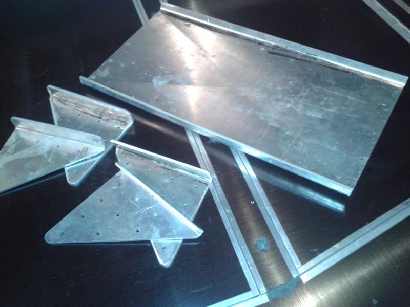

Дмитрий что то я не могу понять схему этой конструкции. На 3 фото я так понимаю маленькие это косынки для усиления?

Это и есть заводская конструкция выносного транца, но размеры новые - поднят под длинную ногу и отодвинут от транца что бы колпак не упирался при подъеме.

А не жидковата будет такая конструкция под иномотор все таки ее расчитывали под вихря а в нем весу то меньше

При кажущейся хлипкости эта конструкция хорошо просчитана и имеет большой запас прочности. Я в детстве на такой транец, только на к5м, вешал две 25ки без всякого усиления и гоняли без башки на лыжах. Тут металл взял 4,3 мм плюс будет ещё внутри транца усиление, позже покажу - так что не то что 60ку, 100 можно смело вешать.

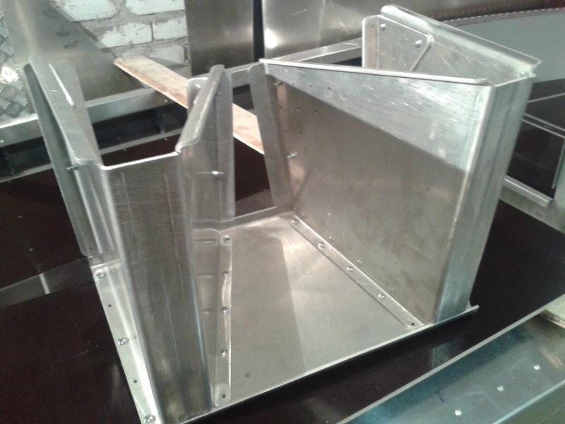

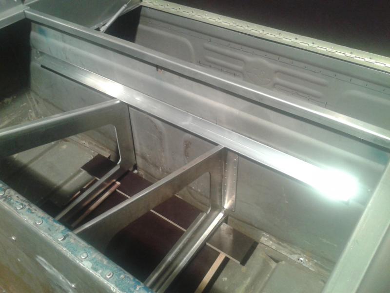

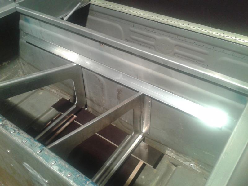

Собрал пока на болтики. На днях повезу сварщику. Изнутри ставлю два лонжерона от транца к последнему шпангоуту. К стрингерам привязки не будет.
Лонжероны эти к транцу клепаются снаружи на потай 5мм, а поверх уже был прикручен насквозь болтами сам транец.

Дим лучше всего ставь из нержи крепеж если приспичит потом демонтировать то с чернухи будешь откручивать вместе с горелкой и вд40, а нержа хорошо откручивается. Да и ставь без гроверов просто широкие плоские шайбы и гайки самоконтрящиеся это которые с нейлоновым кольцом, а то гровера ломаются и потом выпадывают от вибрации и как на зло это случается в самый неподходящий момент
