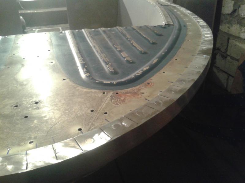

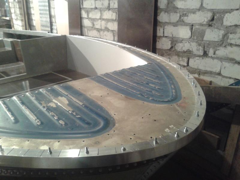

Приклепал основание под привальник. Уголок взял помощней, стенка 3мм. Привальник настоящий, резиновый уже прикупил. Сколько не искал нету подходящего в продаже, но один мил человек (Сергей Kness) помог, по этому всё будет по взрослому :)
Заклепки в потай. Пришел люминь. Взял четверки на транец, тройки и двойки на планшири и консоли... в общем туда-сюда расходники
Опять 3D моделирование и рациональный раскрой с минимизацией отходов.
Пока оставил - надо закладную под лист сделать для крепления лебедки. Стоять будет скрыто, под палубой вниз башкой. Что бы потом головки болтов не торчали как бородавки, сделал пластины. Надо вварить болты и под палубу это дело спрятать.
А раз аргоносварки у меня личной не имеется, закрыл амбар на замок и домой стограмм принять под лагманчик :)
