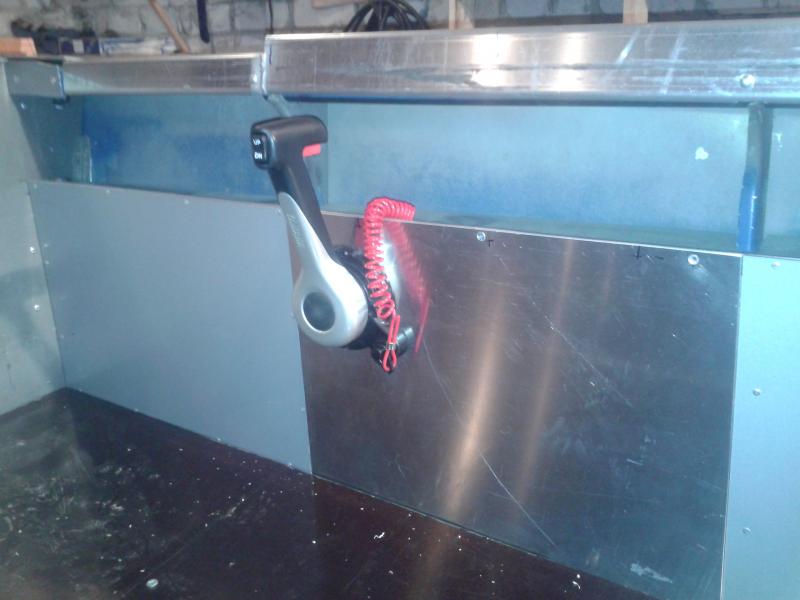

:lol: Насчёт душа это ты здорово подсказал :hahaha: На второй фотографии посмотри.Красный краник :D это плюс,а синий минус :) на аккумулятор клеммы быстросъёмные такие. Да ,внимательный ты наш Александр! Будет там и шайбочка,и гройверочек с гаечкой!И чехольчик на шпилечку тоже будет,но позже.Пока просто прикинуто по месту.Сей час каркас для жёсткой крышки закончу и перекачу лодку в другое помещение для пошива, и установки тенда,обтяжки сидений . Этим у меня сын занимается .Без прикрученного транца ходить вокруг удобней. А будет примерно так,но на Казанке :pardon:Ну вот,пока с ответом собирался вы в "краниках" сами разобрались!

Я вместо чехольчика на распор на шпильку вставлял кусок лыжной палки!Добавляет жесткости!!! Шпилька то китай(мягковата)
Саня шпилька конечно Киталия это не металл он тянеться как пластилин када начинаешь мастырить и стягивать переборку с транцем :)

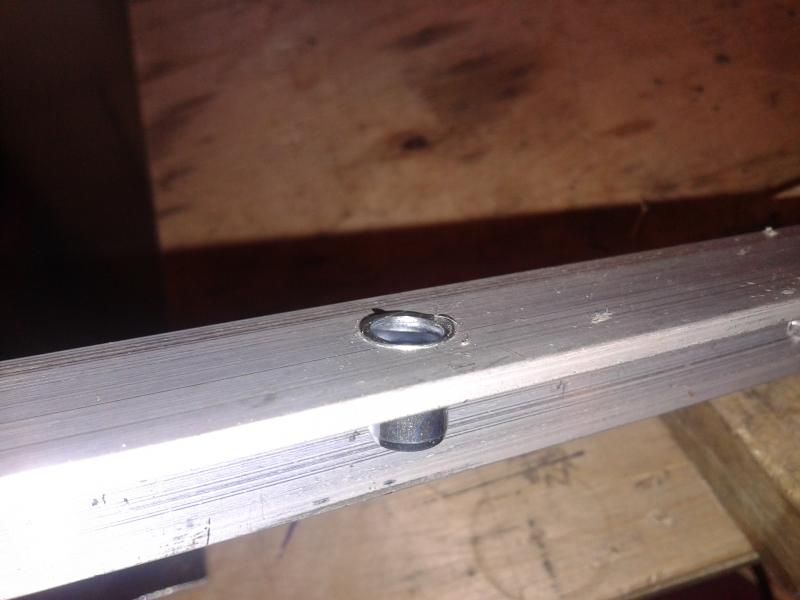

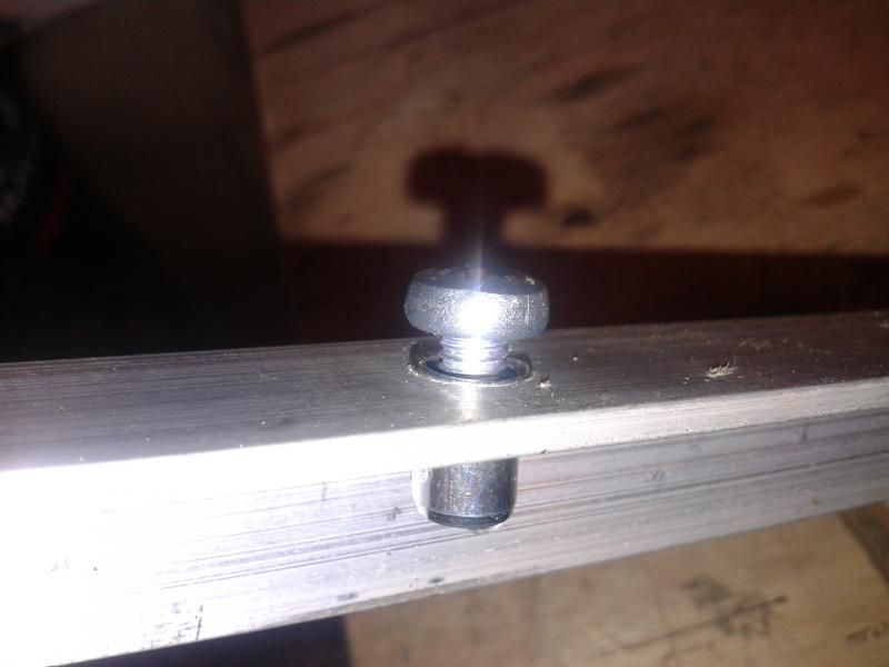

По поводу этих гаек двухушковых: оказывается отстал я от жизни. Есть заклепки такие с резьбой.
Правда пистолет для них нужен специальный, мне знакомый дал на вечерок погонять - я и понаставил где хотел.
Делов на раз-два, как вытяжные заклепки.

карась сказал(а):
Машинка модная пришла. Поставил :)
Доброго дня! Можно подробнее про эти заклепки???

карась сказал(а):
Этот сайт первый попавшийся, для примера. В принципе какая им разница куда отправлять...
http://www.krepika.ru/catalog/18886/
Заклепочник:
http://www.krepika.ru/catalog/32437/
На крепике я хотел заказать себе глухие вытяжные заклепки оформил заказ а оплатить не смог они перекидывают на платежный сайт а там все время какую-то ошибку выдает я и не стал больше заморачиваться. Да а по поводу заклепочника интернет магазинов валом только вот доставки транспортными компаниями которых у нас нет.
