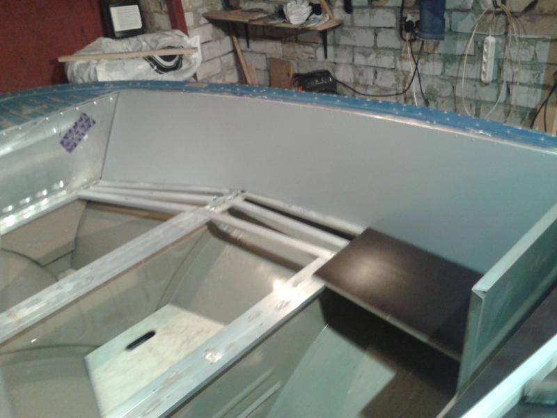

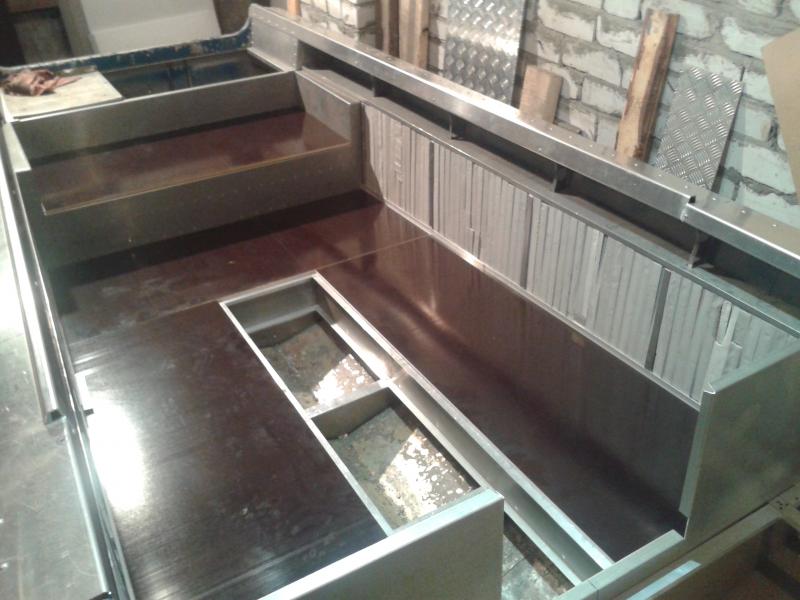

То же самое по бортам в кокпите. По мере наступления зимы гараж сам собой утепляется :lol:

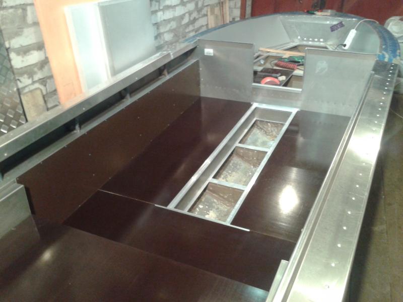

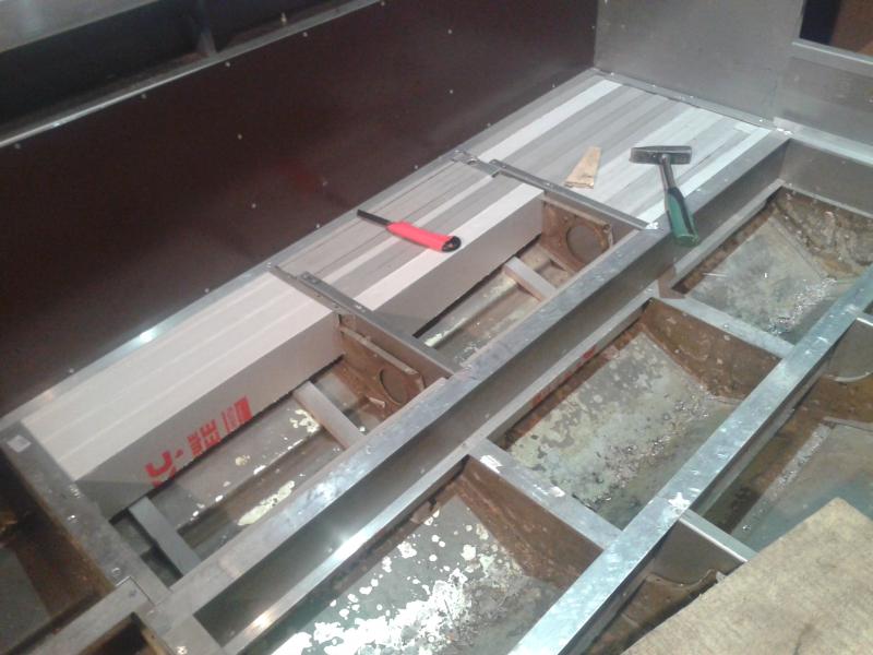

Фанеру купил с распилом на форматнике - качество реза идеальное, примеряю - стало похоже на лодку.
9 555
4 758

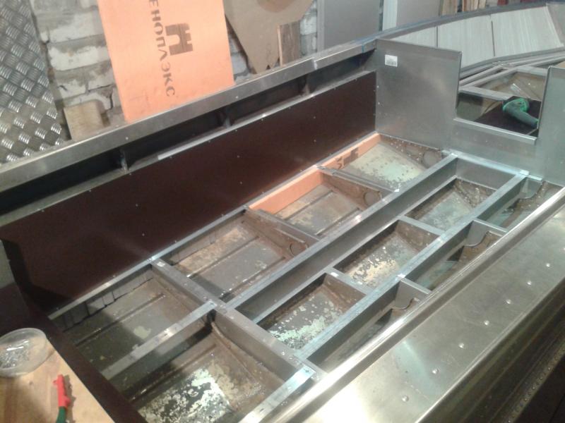

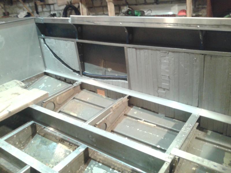

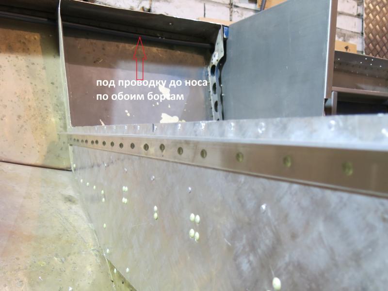

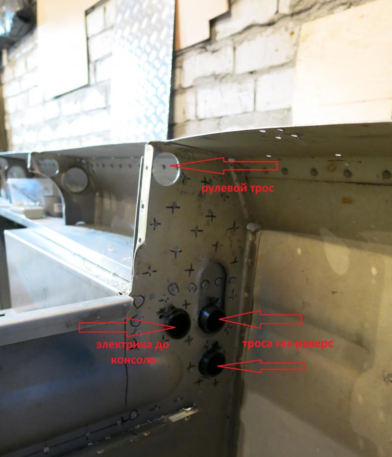

Стесняюсь спросить!? Ты не чего не забыл,в азарте работы по непотопляемости лодки? Проводка там,троса газ-реверс,рулевой трос? Прокладывать как собираешся?А по верх фанеры что класть собираешся?Кабель от датчика эхолота вообще по противоположному борту от кабеля командера проложить надо бы,а у тебя всё так плотненько заложено.

Вова. Дмитрий может румпельный палтос :) планирует поставить и эхолот там же сзади будет под рукой. :D Эт я так с юмором.Да и вправду где ложить троса.Хотя под полом много места наверно они там будут идти :?
Да нет!!! Он же кабель каналы проложил заранее!

Кабель канал я заметил только один ,а остальное где, куда и как?

Нет, не забыл. Каналов заложено с большим запасом. По поводу "что поверх фанеры" - скорей всего в кокпите
будет карпет, на верхней палубе винил. Ну или везде винил для лучшей гигиены :)

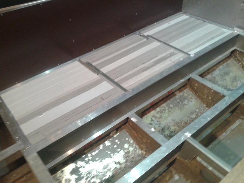

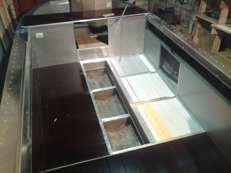

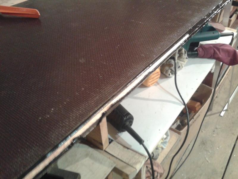

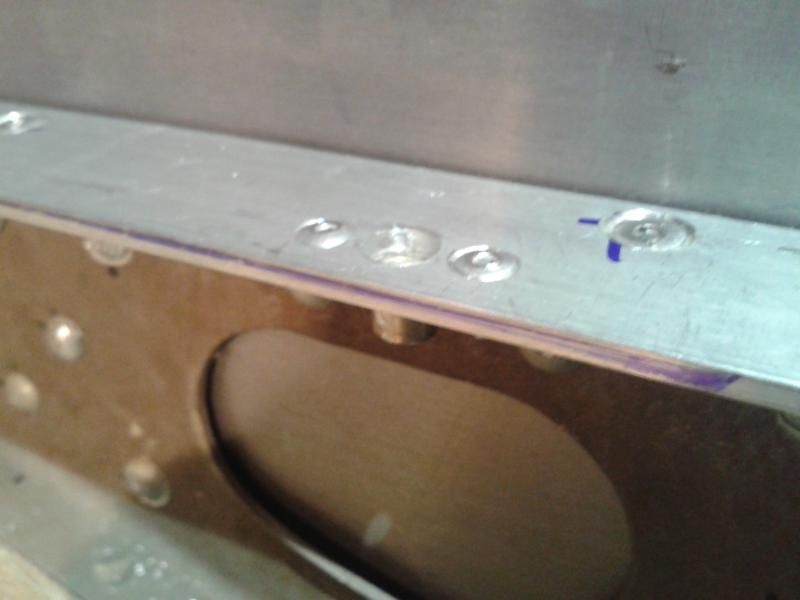

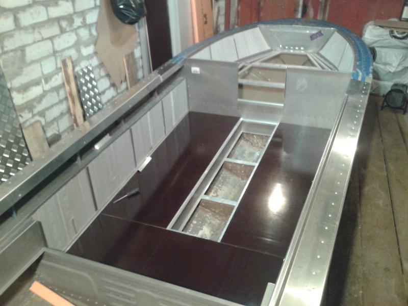

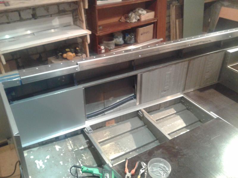

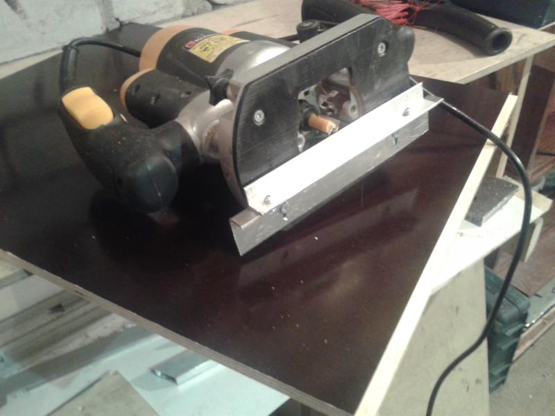

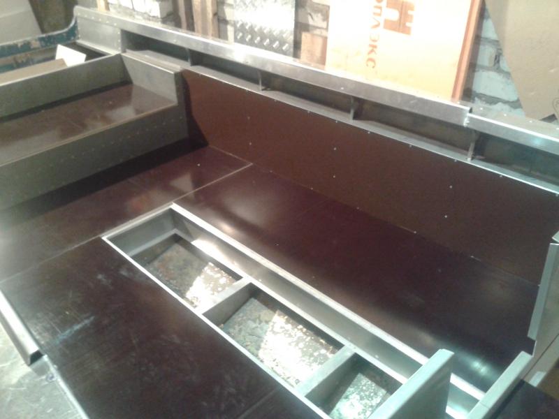

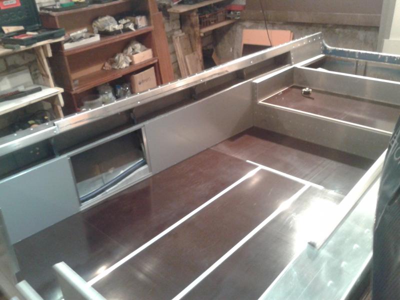

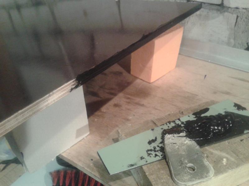

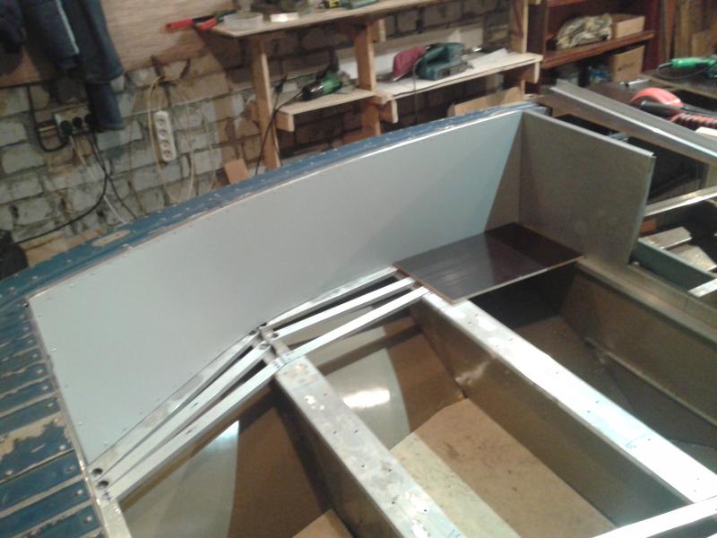

Продолжу. По шаблону вырезал тот самый АКП и зашил борта. То же и борта в кокпите. По цвету сильно не парился, т.к. всё равно буду заклеивать карпетом. Начал класть слани. Торцы удумал закрыть алюминиевым П профилем по толщине фанеры. Во первых идеальная гидроизоляция, во вторых просто культурно выглядит :) Возни конечно с этим профилем поприбавилось - надо фрезеровать, потом подгонять, потом крепить как то их и т.д. Клеил на тот же герметик полиуретановый.

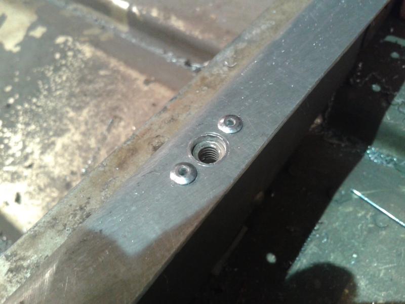

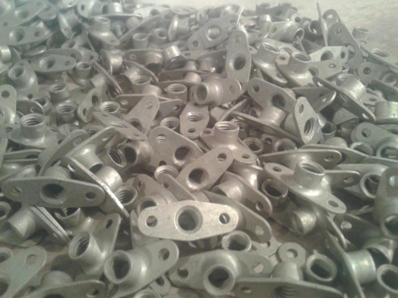

Надо же слани прикрутить к корпусу. Когда разбирал не выкидывал родные двухушковые гайки. Но состояние у них было такое, что ни чем не смог реанимировать - коррозия мать её, да и мелковаты они были. Озадачился поиском и нашёл. Живы ещё СССРовские закрома, вот запасы то делали. Забегая вперед скажу - там же взял рояльные петли на люки. Так мало того что они промасленной бумагой индивидуально замотаны и ниткой перевязаны, так ещё каждая ручкой подписана - дата, смена, роспись :shock: Привет из 1971 года короче.

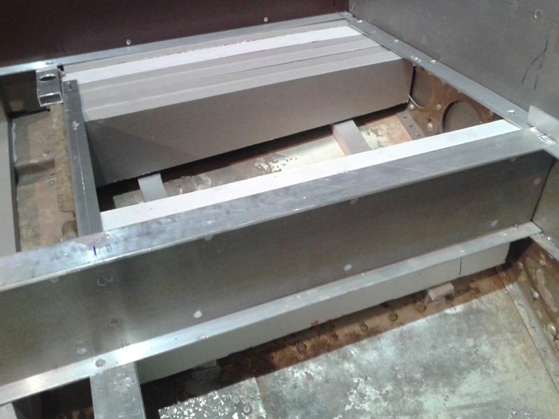

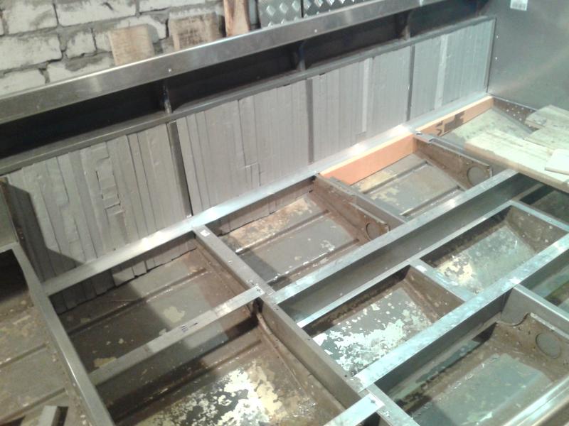

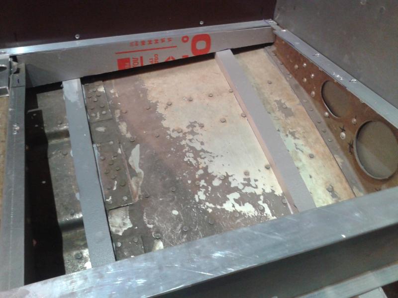

В общем слани крепко держатся теперь. Под боковыми сланями то же забил все ЭППС. Для слива воды пару поперечных полосок прямо на дно. Шумодав приличный как я уже говорил. Набивал очень плотно, молоточком через кусок фанерки.

В общем и целом растолкал 0,35м3 за минусом немного обрезков. Думаю более чем достаточно для комфортного купания. Тьфу*3 :)

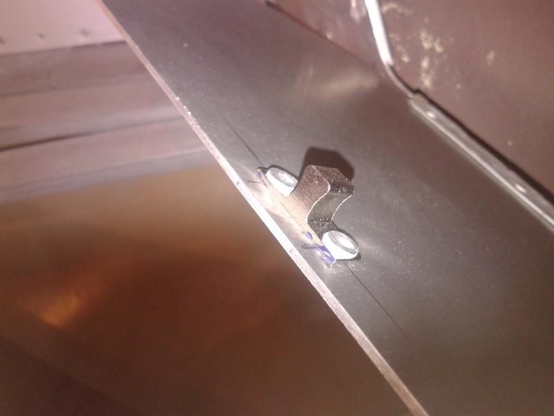

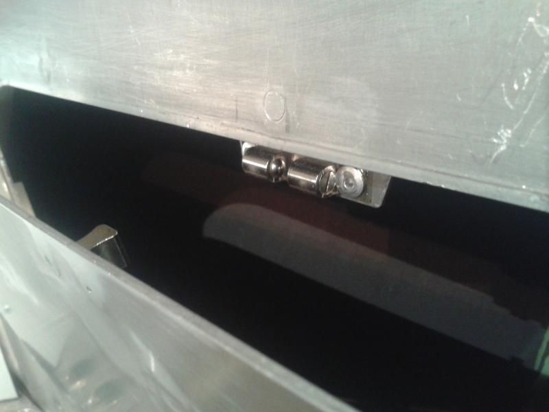

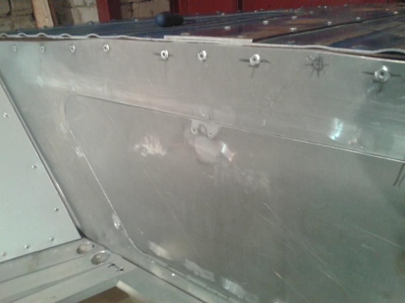

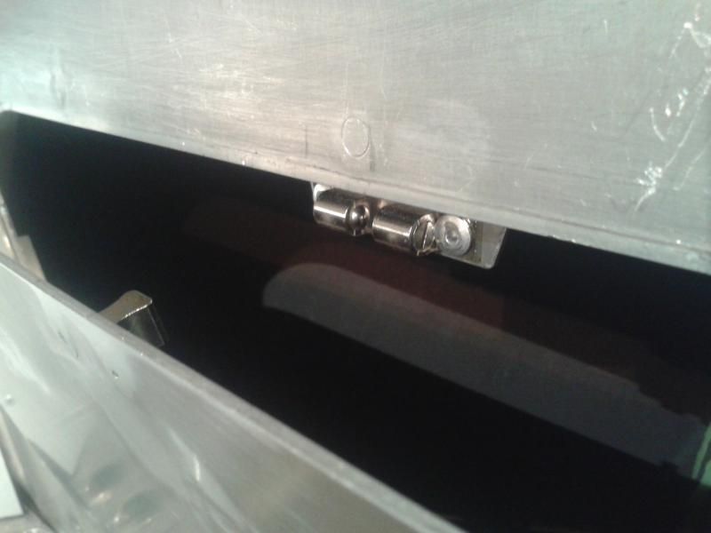

На лючок отсека под лебедя решил не городить никаких ручек - поставил просто защёлку. Мне там чего делать то? Ну раз в месяц загляну для профилактики, а то и реже. Можно и отверточкой колупнуть.

Не парься пеноплекса ты зафигачил с запасом :) .Но как говариться запас .опу не е..т :D .Лутше больше чем меньше я такого мнения :good:

..На лючок отсека под лебедя решил не городить никаких ручек - поставил просто защёлку. Мне там чего делать то? Ну раз в месяц загляну для профилактики, а то и реже. Можно и отверточкой колупнуть.
А мне кажется оч быстро краска почирЯпается в месте где "отверточкой колупнуть", небольшой полированный "шарик"- ручка был бы вполне к мЕсту :yes:
