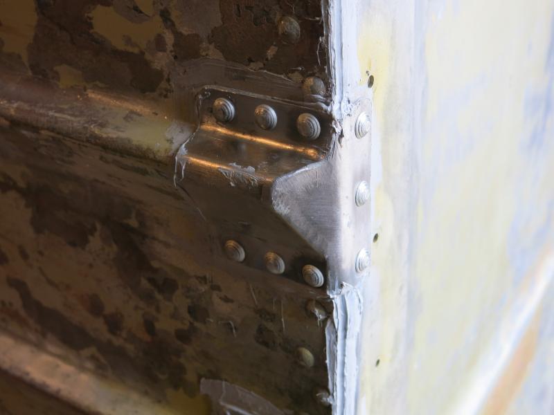

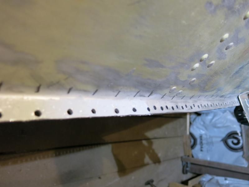

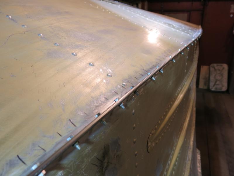

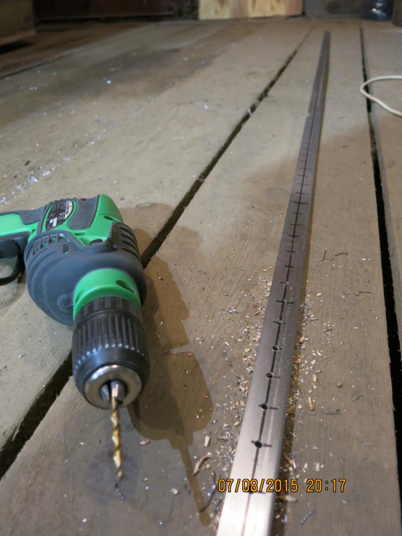

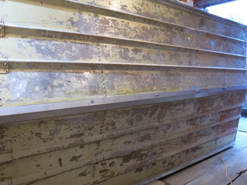

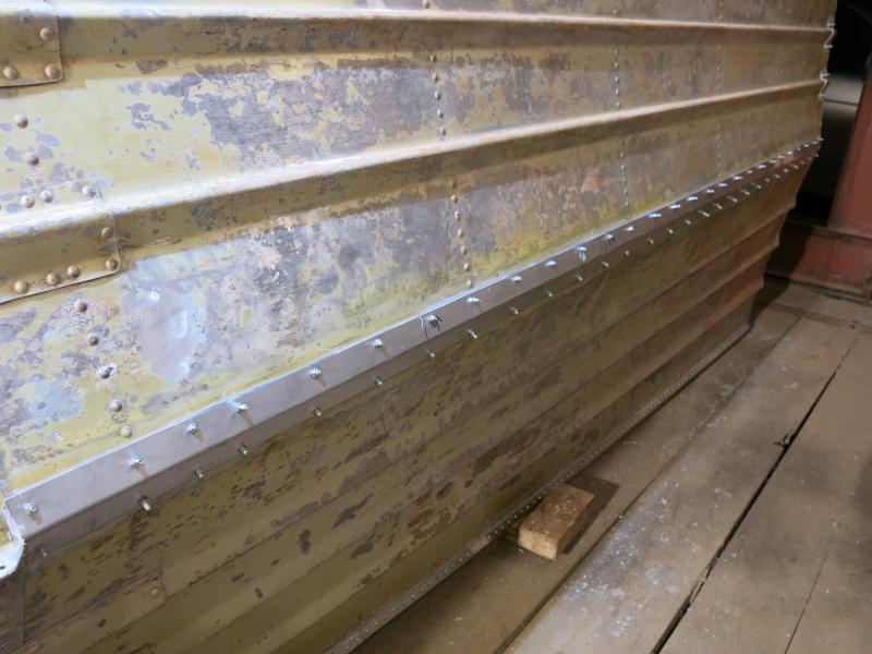

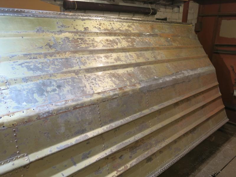

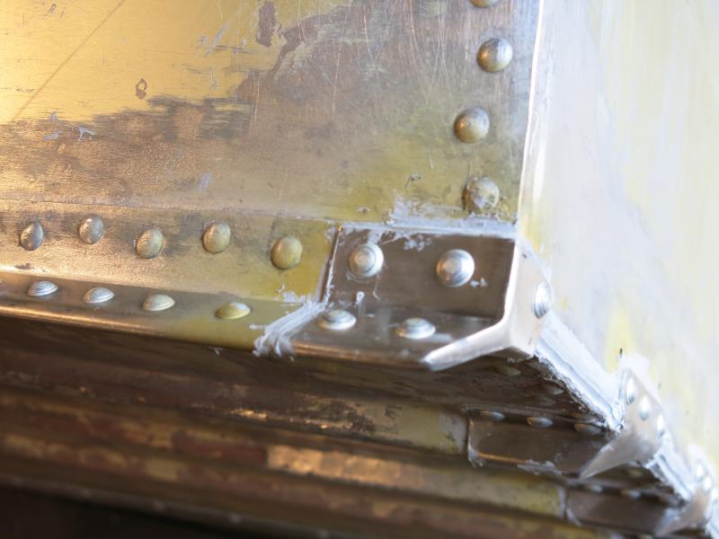

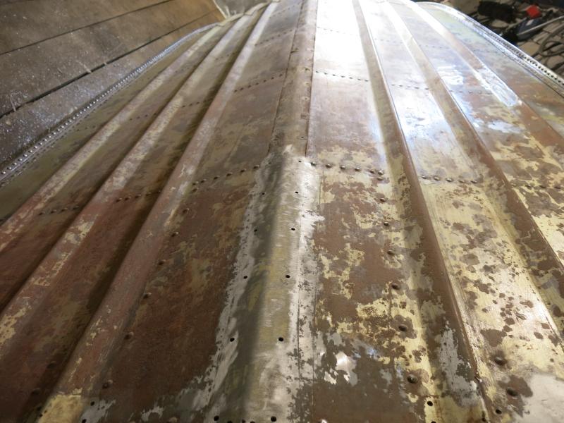

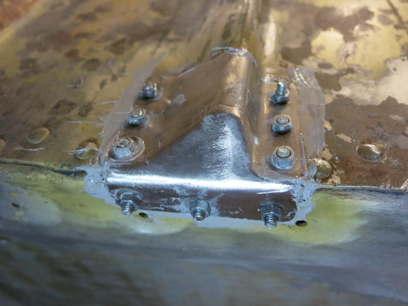

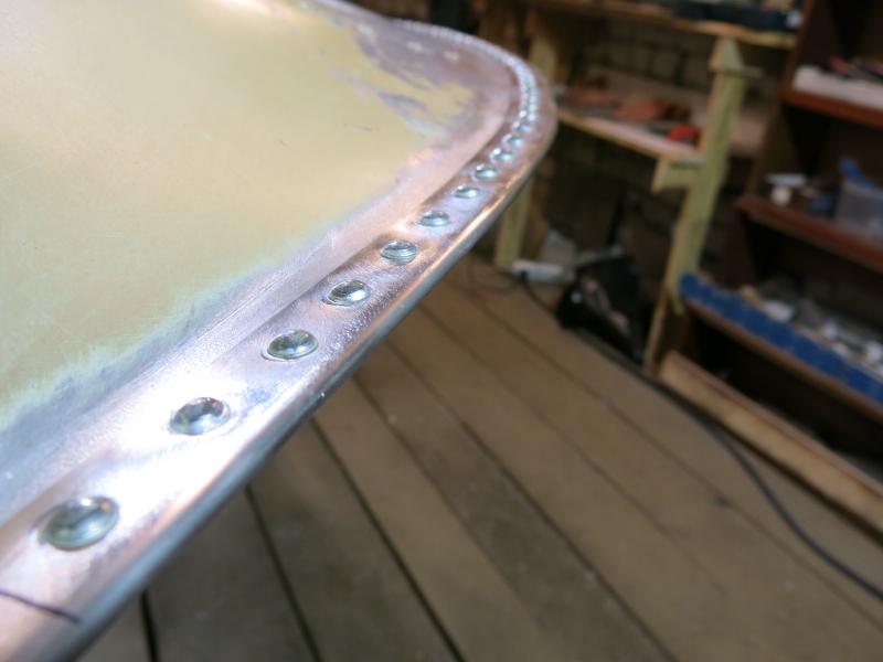

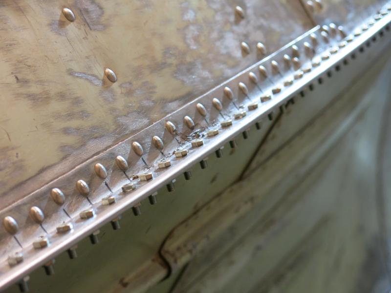

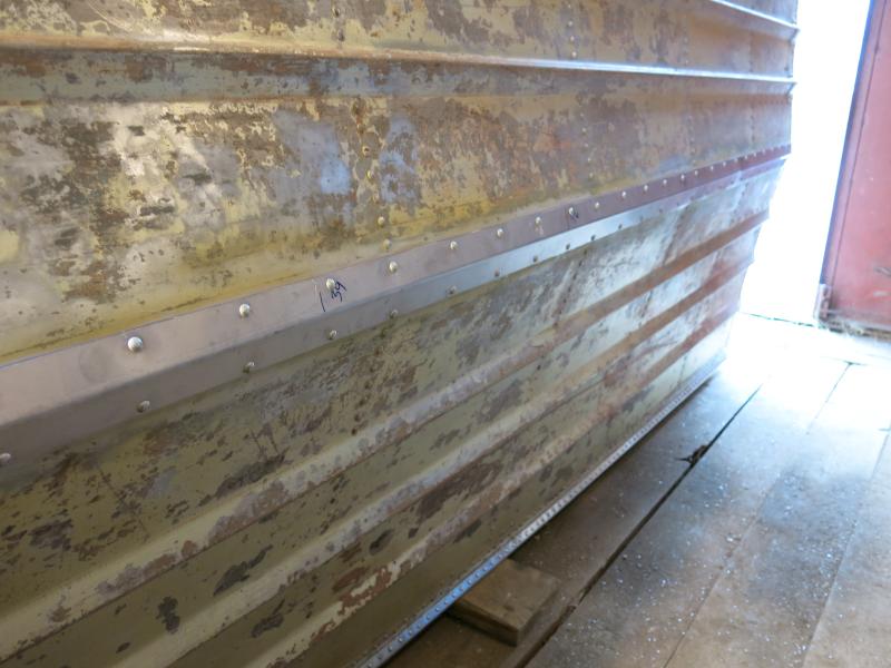

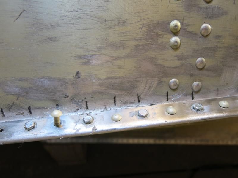

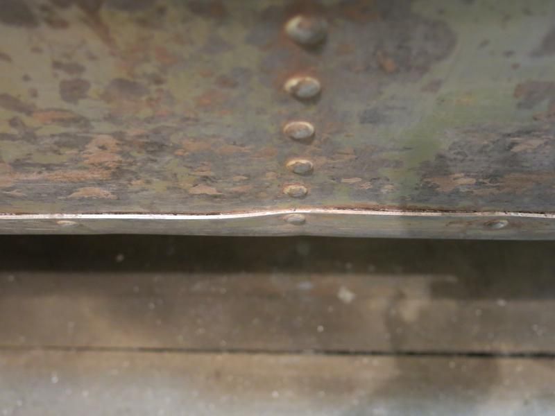

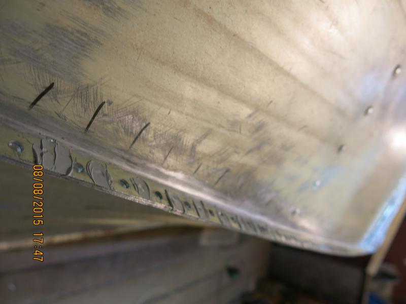

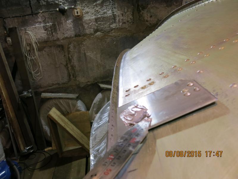

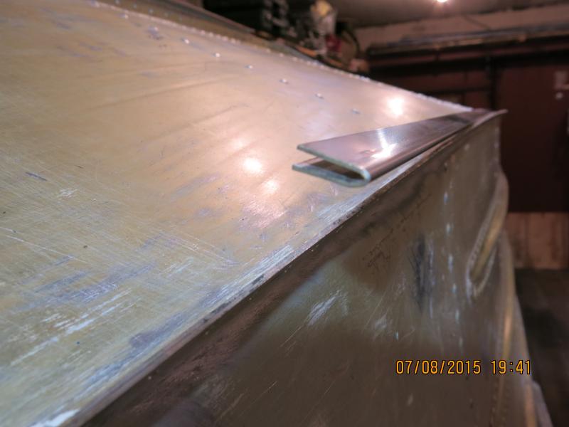

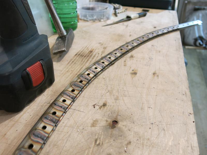

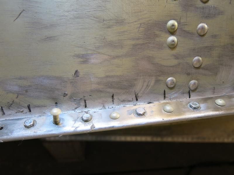

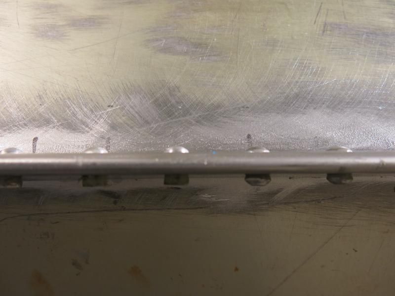

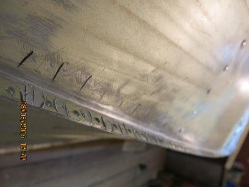

Замена стальных накладок. Я как мог её оттягивал, но пришел час :) Заготовки согнул из пищевой нержи 1,8мм. .
Процесс вкратце:
-высверлил старые заклепки и снял все железо, люминь зачистил до бела
-засверлил новые накладки, через них лодку между старых дырок
-всё это намазал Новолом и собрал на болты через одно отверстие, потом клепал
9 849

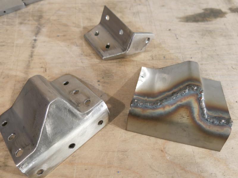

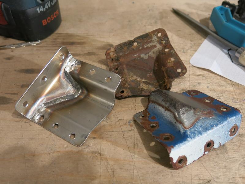

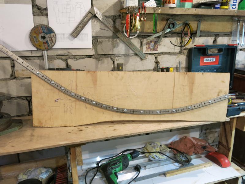

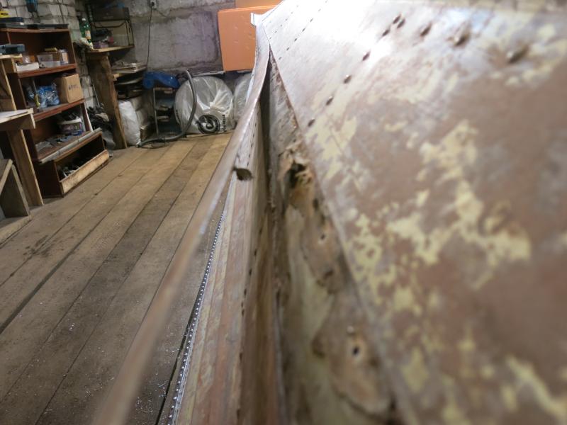

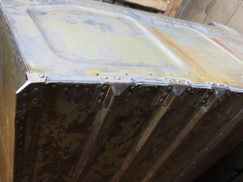

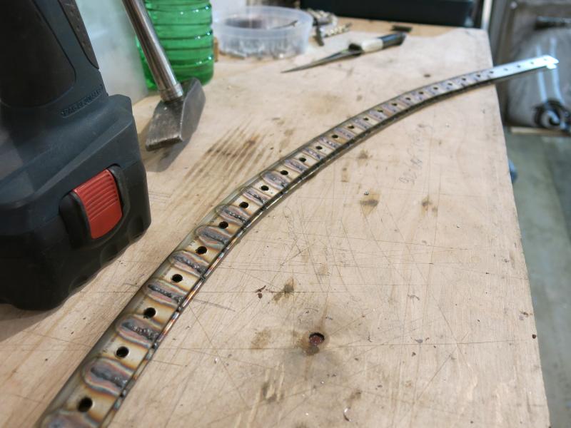

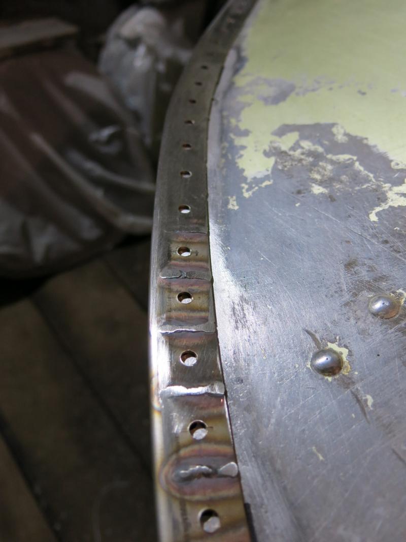

С форштевнем пришлось повозиться подольше. Надрезал тонким кругом, отформовал на фанере и к сварному.
Надо отдать ему должное - сделал красиво, даже не повело нисколько.

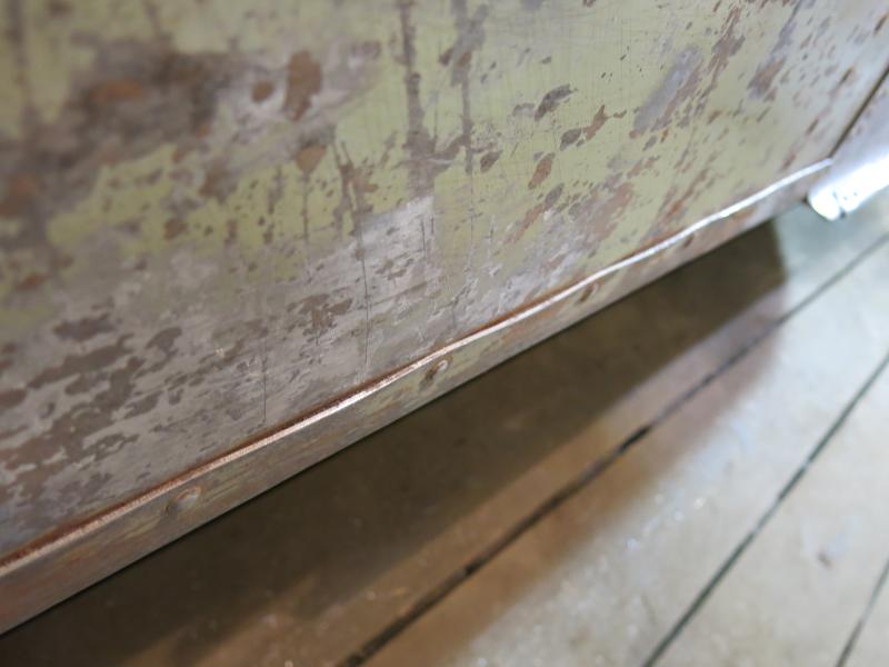

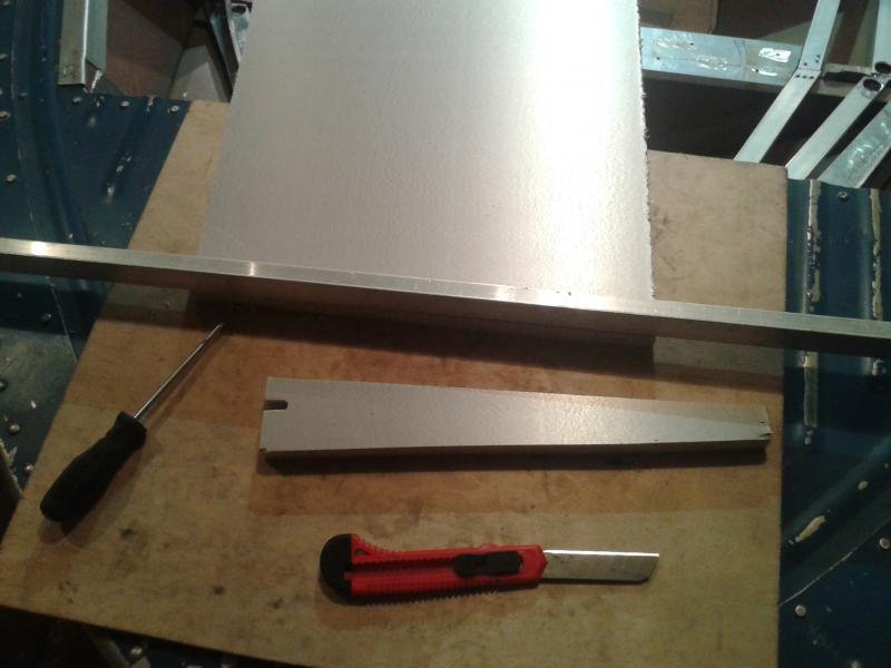

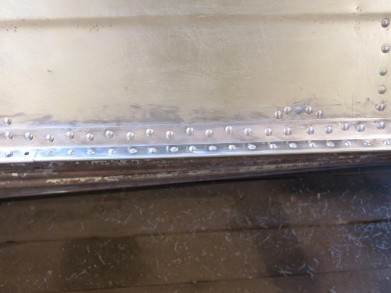

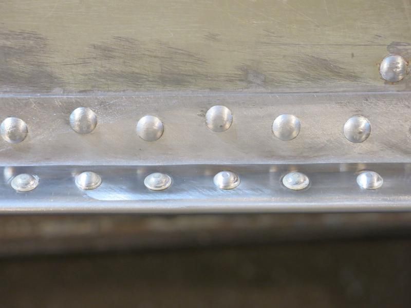

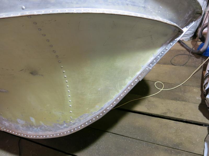

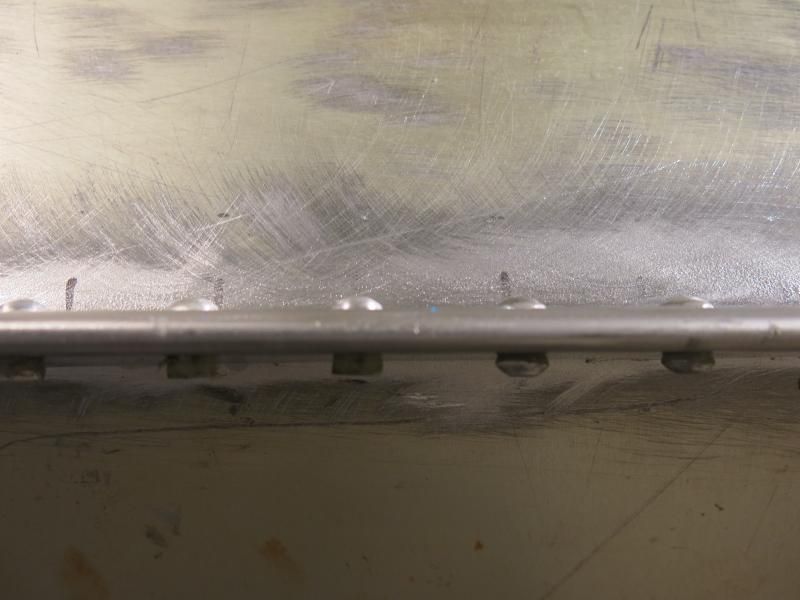

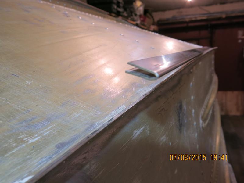

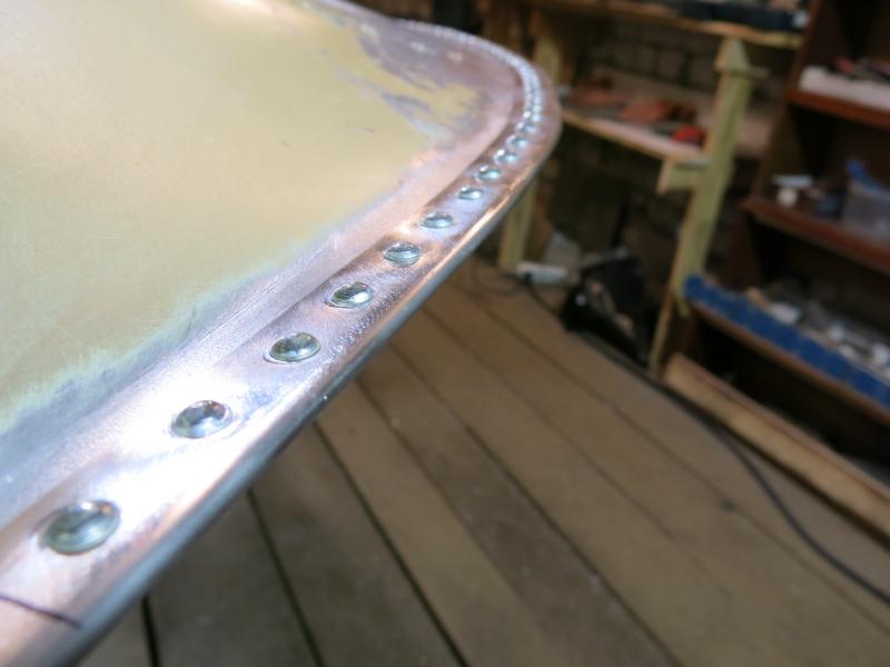

Килевая накладка не дает покоя - роль у неё чисто защитная (под ней целый, гнутый по килю лист дюраля) так что на герметичность и скорость ни как не влияет. Но видон у неё... пожалуй то же заменю, что бы уж всё пучком было:)
Ну и так, ещё пара фоток.
карась
02.11.2013
506
212
Тюмень
Бигимотиха
стоит в углу

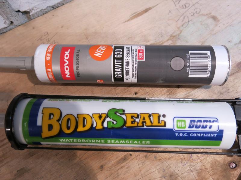

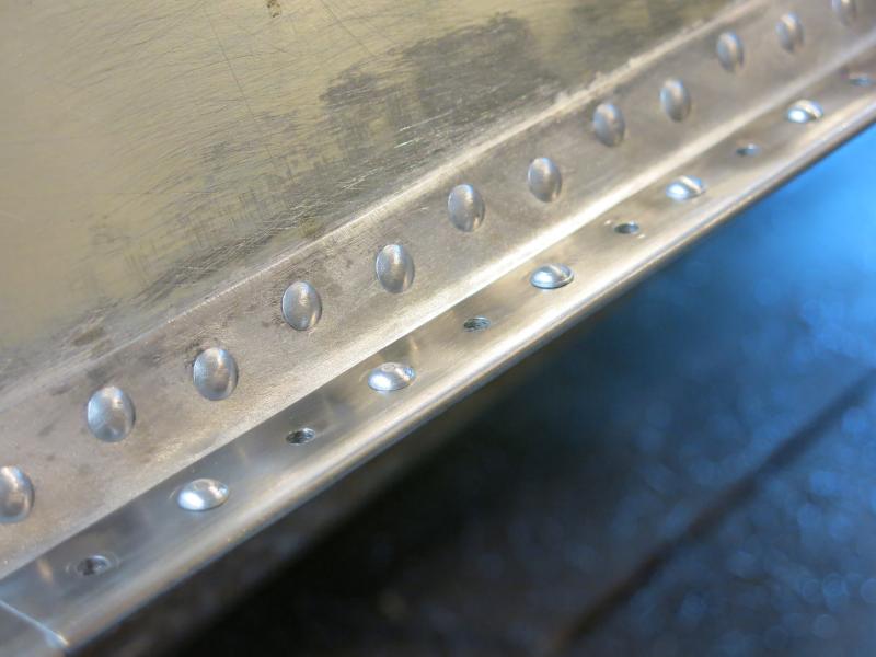

Сказано - сделано, пару песен и килевая накладка на месте :) На неё взял нержу 2,5 мм. Всё хорошо зачищено, обезжирено и посажено на Новол. К слову сказать отличный герметик :good: Тот что Боди, не годный, выкинул два тюбика.

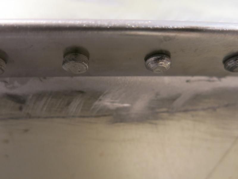

победа
04.03.2011
1 539
Мercury-50 ELPTО

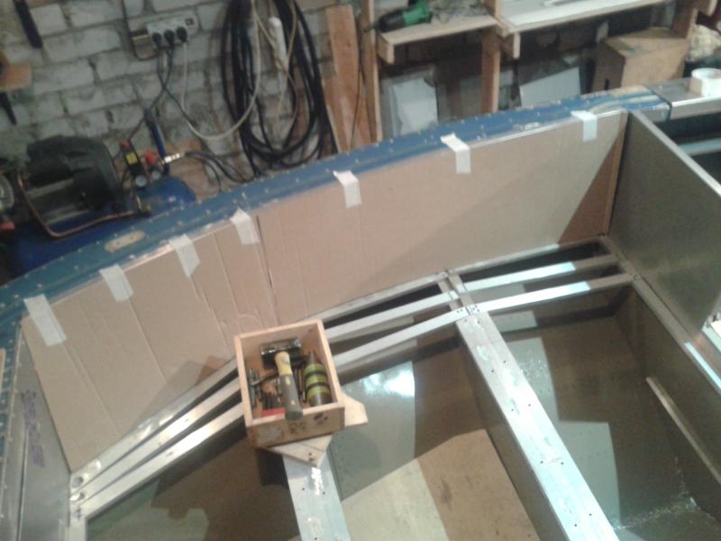

Кто помогает клепать? Заклёпочник сфоткай! А то надо свой уже под замену...
карась
02.11.2013
506
212
Тюмень
Бигимотиха
стоит в углу
В основном левая рука помогает правой. Когда не дотягиваюсь зову помощника. Фото молотка в начале темы.

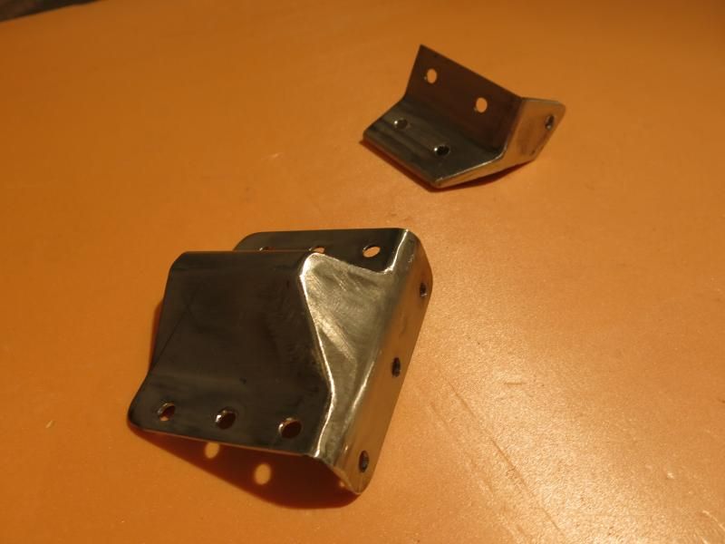

Напишите поподробнее как сделали торцевые заглушки для реданов?

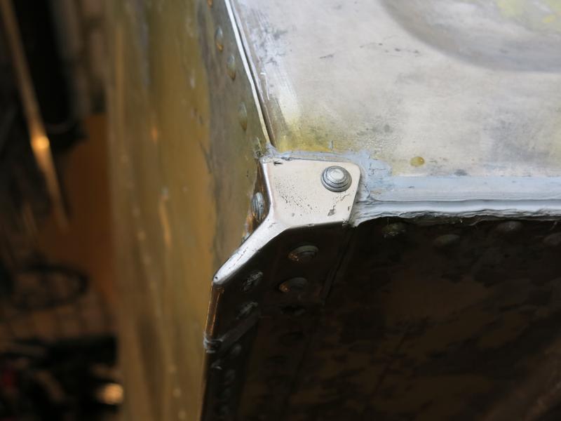

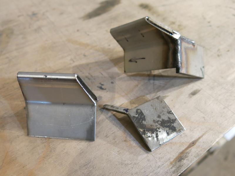

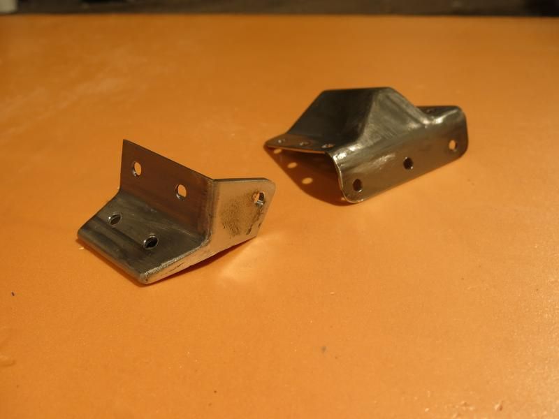

По поводу заглушек они же пятки :)
Гнули два профиля по форме реданов и один торцевой по полметра примерно, потом из них болгаркой выпиливал две запчасти и на сварку. Немного болгарочкой и вуаля:

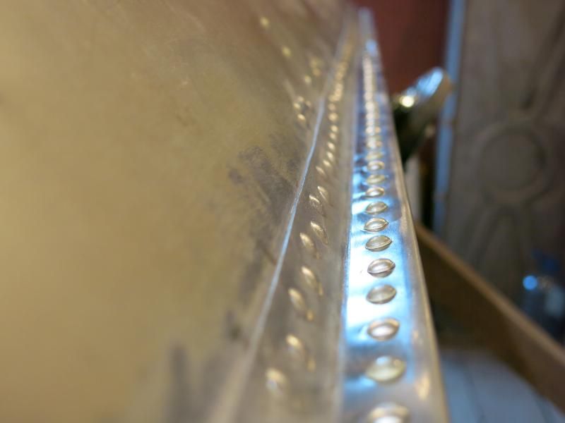

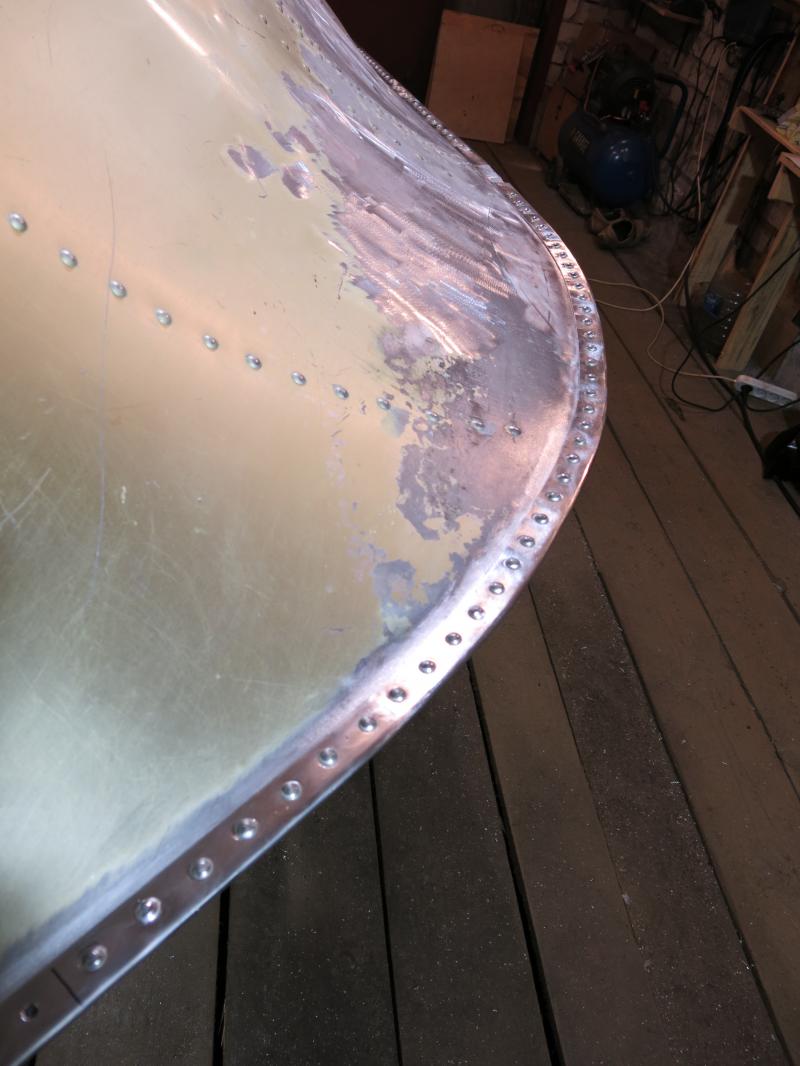

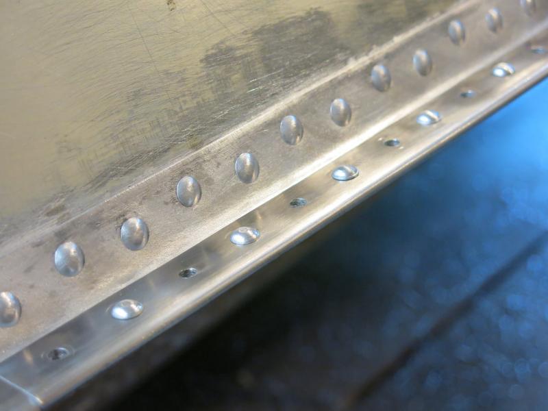

На этом эпопея замены накладок была закончена. Не скрою занятие не из разряда развлечений, но пришлось потерпеть т.к. знаю что не простил бы себе, если бы оставил чермет дальше гнить на корпусе.
Итого около полтыщи заклепок и примерно полтора месяца день-через день по пару часов вечерком. Перед покраской излишки герметика уберутся само собой.

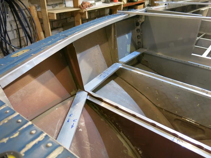

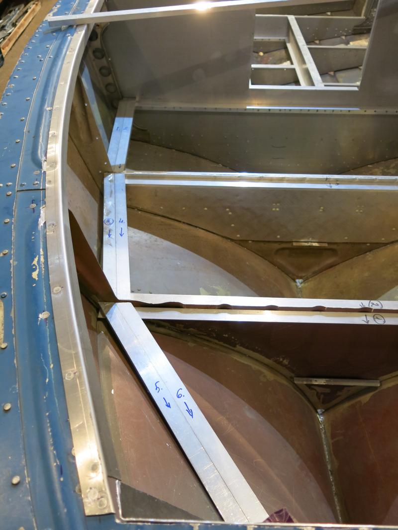

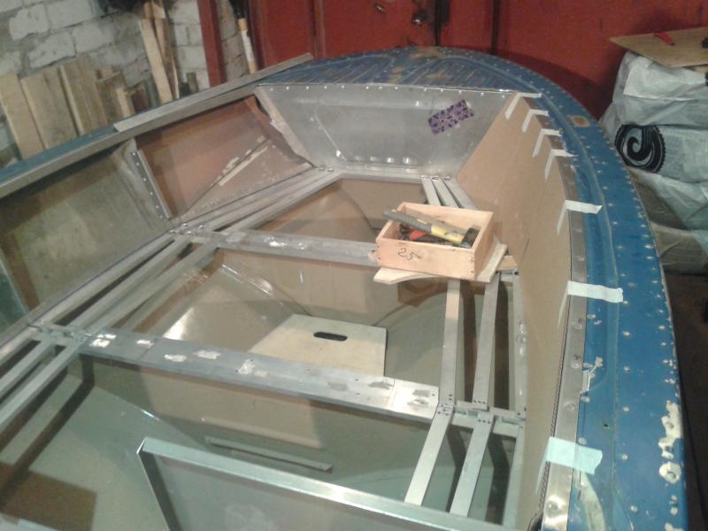

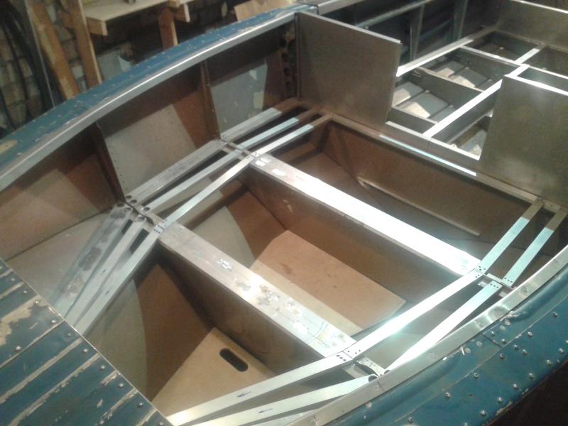

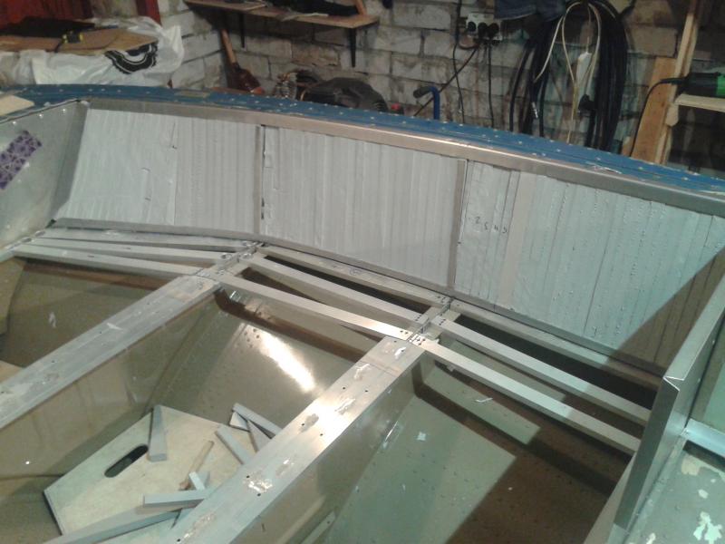

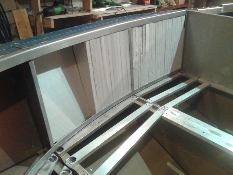

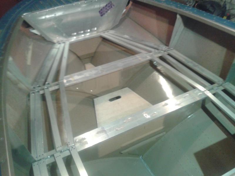

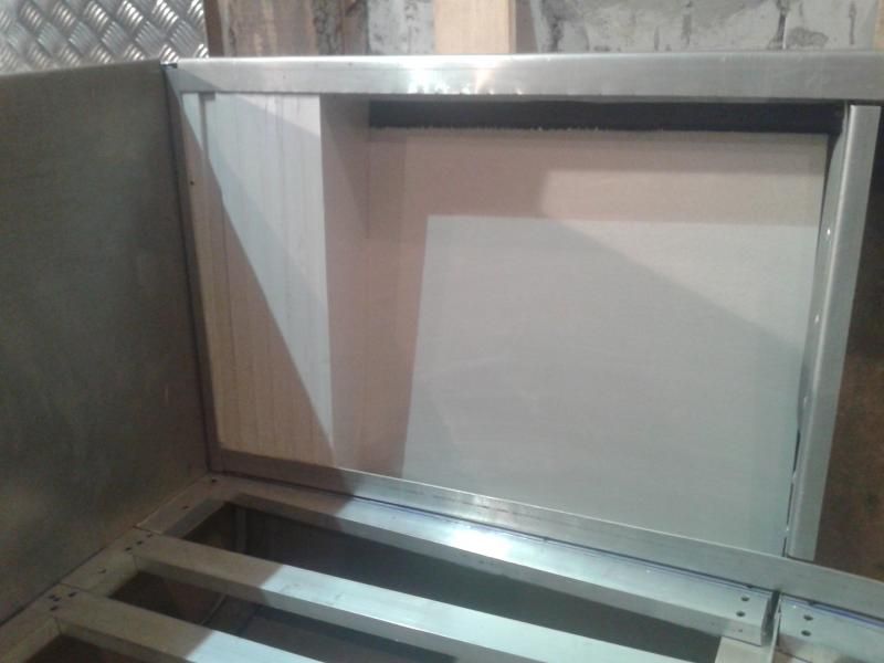

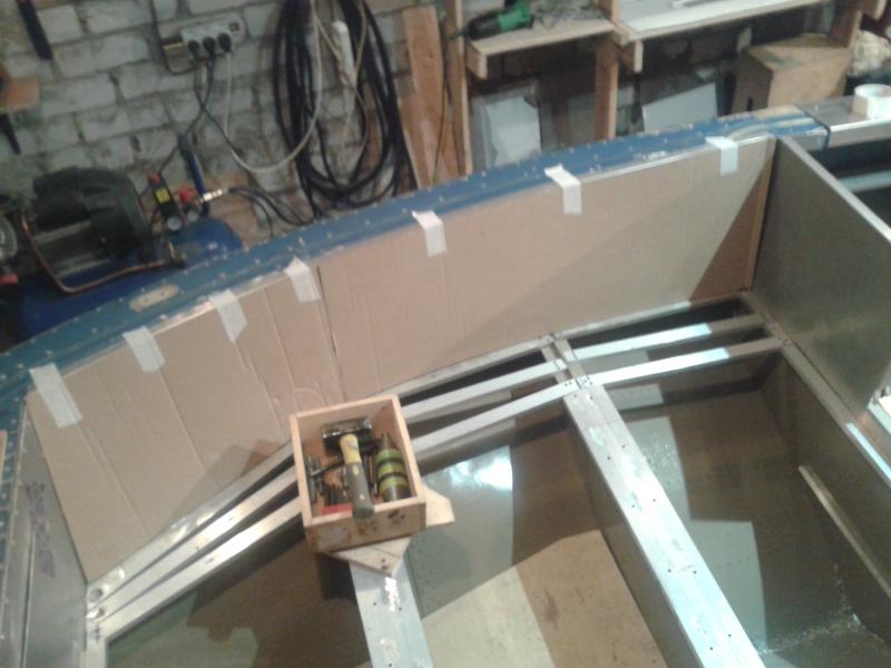

Дошло до палубы. Я её про себя назвал "верхняя" :) Основание собрал из профильной трубы, крайние сварил по две для прочности. Жесткости получилось с запасом. Как видно будет три люка.
карась
02.11.2013
506
212
Тюмень
Бигимотиха
стоит в углу

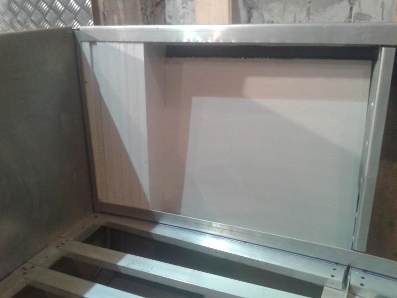

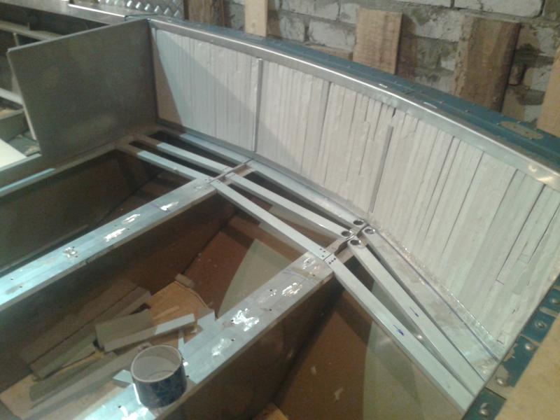

Сначала думал борта зашью дюралью 1,5мм. Но узнав актуальные цены мне сразу захотелось на что нибудь её заменить. Парни посоветовали АКП (алюминиево композитные панели) - нашел на рекламной фирме подходящие куски. Как оказалось материал для этих целей просто идеальный. Режется, гнется-сверлится на ура, а по цене просто песня. Ну это потом, пока вырезал лекало.
И принялся забивать пустоты ЭППС. Дабы максимально заполнить объем опять пошел кривой дорожкой. За то набил что называется под завязку. Всё вырезано с натягом и запихиванием. Нарисовался неожиданный бонус за трудоемкость - попутно сама собой получилась шумоизоляция! Корпус перестал "барабанить" и стал звучать примерно как полная канистра с топливом :good:
