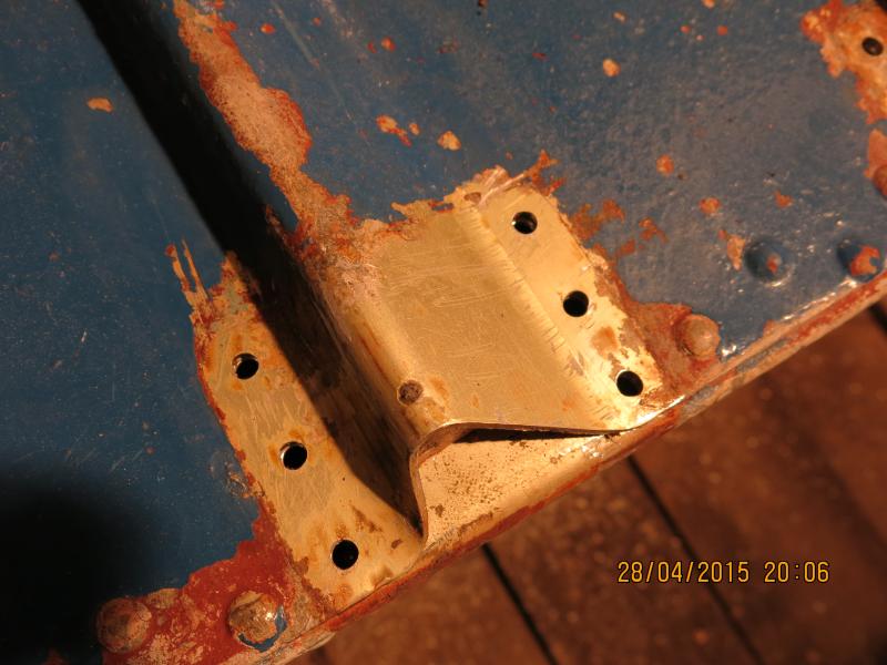

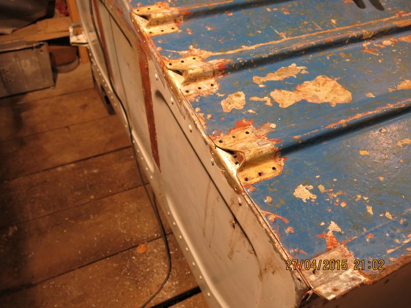

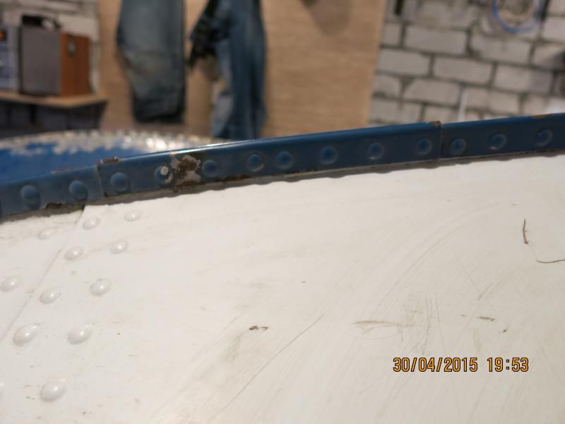

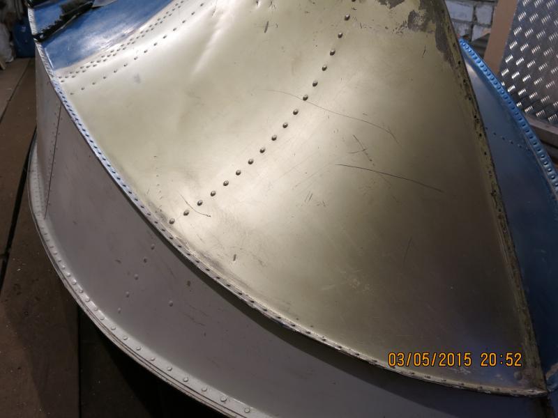

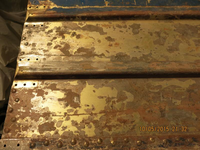

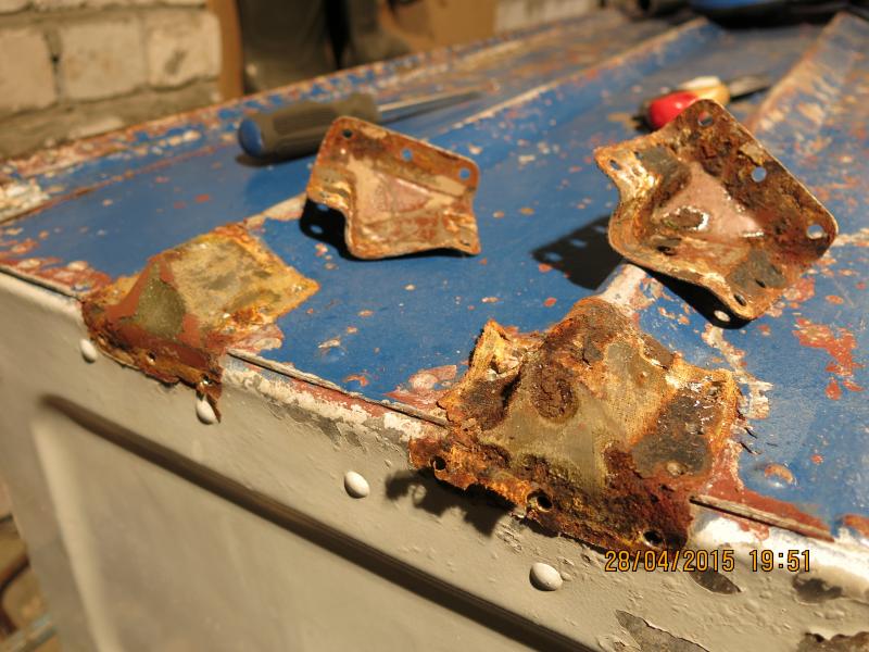

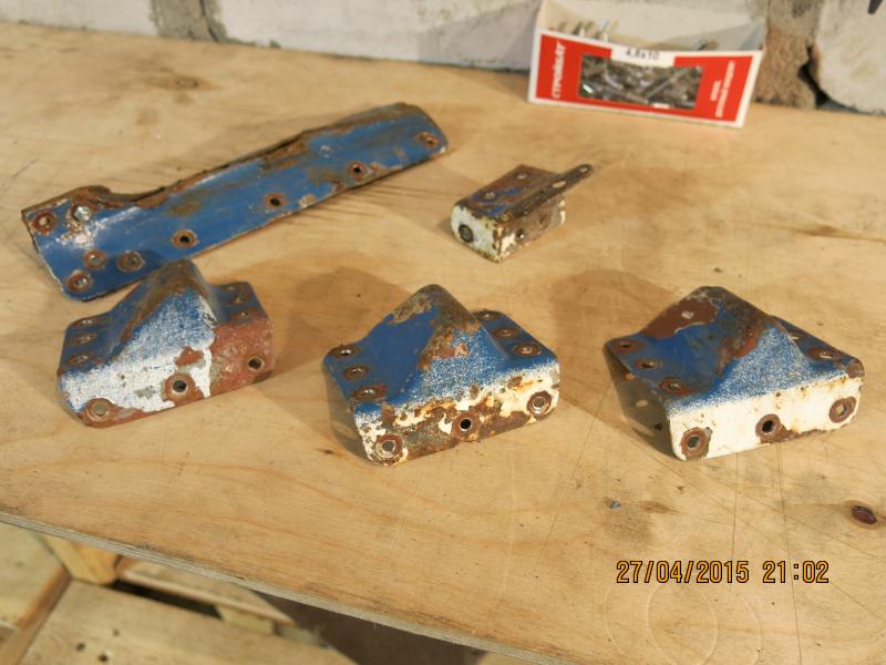

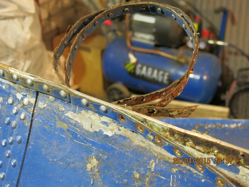

Как вскрытие показало больной скорее жив!, на люмине болячек нету, - всё можно сказать в девственном состоянии (чернягу в расчет не беру). Что удивило - лодке 100 лет в обед, но торцы реданов заткнуты каким то каучуком и он эластичный до сих пор! Оставил его из уважения. Однако были в эсэсэсэре материалы то! ;)

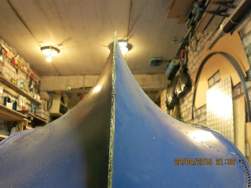

..Решил одним глазком посмотреть чего там у неё снизу. Как в том анекдоте:"Ну нах я туда полез!?" :) ...
Собсно по "болячкам" всё штатно :jokingly:

Да то понятно что не страшно! Пусть рукожопые боятся! Концы реданов пескоструй и ставь на место! Ещё сто лет простоят. :good:

Собственно состояние этого гавна (я имею ввиду чернягу) меня ни сколько не волновало - ещё до покупки было решено, что всё 100% заменю. Из уважения к старушке так сказать.

Я ж говорю - всё черное железо в топку! :yes:
Присматриваюсь дальше. Вот эти места погеморней будут. Но в решении своем я твёрд!!! :D Всё в топку не смотря на состояние!!!

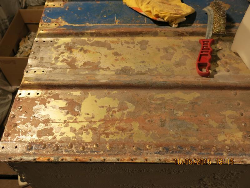

Ну а у меня дальше рутина - мазать смывкой, тереть растворителем, мазать/тереть, тереть-мазать, иногда выходить подышать. Ох и вредная для здоровья эта любовь... хотя есть и повреднее...

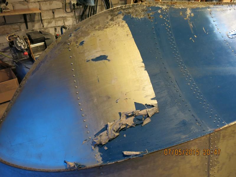

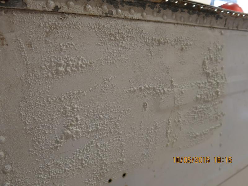

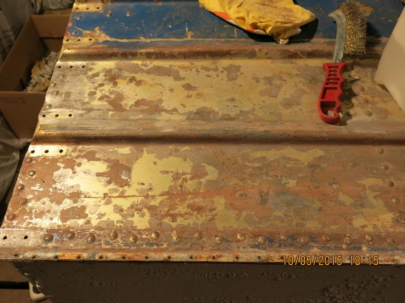

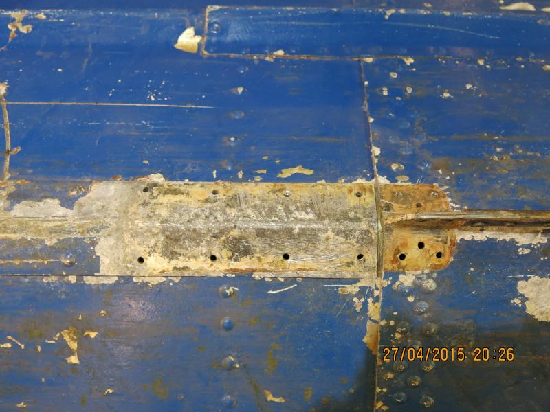

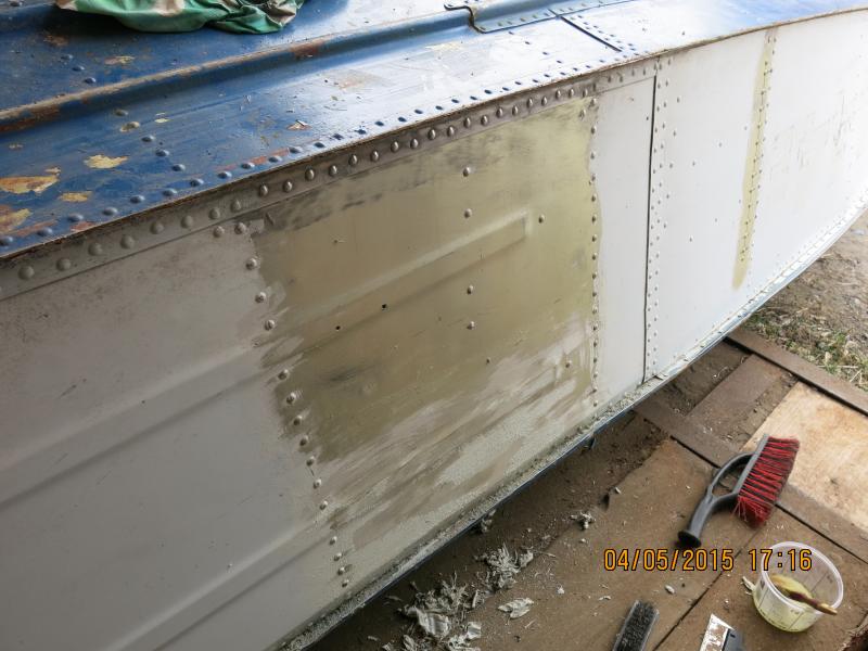

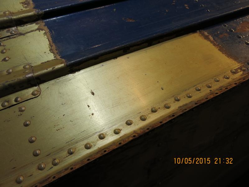

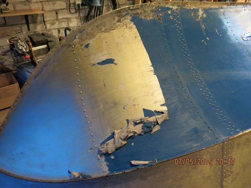

Как оказалось перехвалил я предыдущих владельцев. По крайней мере один из них редиска - хоть дырки и не сверлил, но намазал днище суриком :evil: сейчас это субстанция в местах нарушения плакировки напоминает известковые отложения. Как с этим бороться, кроме как шкурить не знаю. Ни какая химия эту хрень не берет - кремень мля.
Я с таким сталкивался сдирал крупной щеткой ершом на болгарку. :)
Видимо так и придётся, пока оставил до весны - обдеру на свежем воздухе перед погкаской.

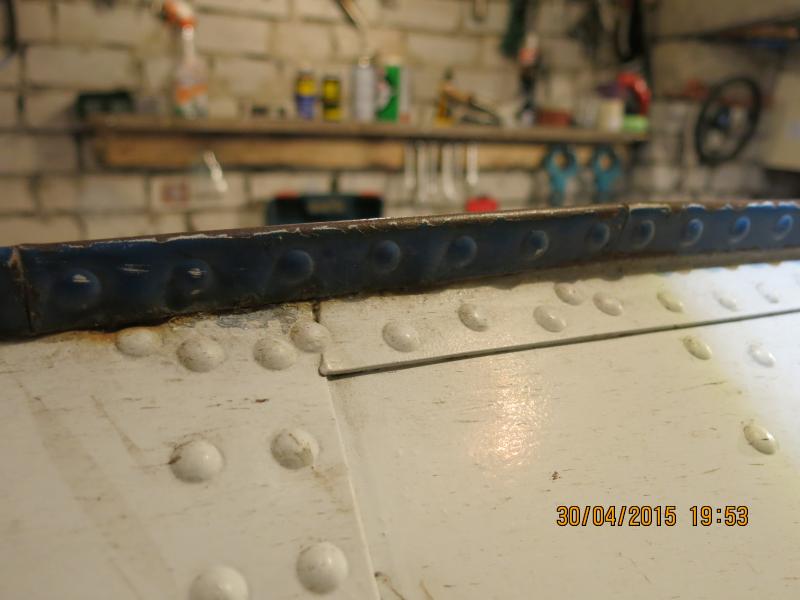

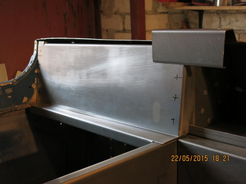

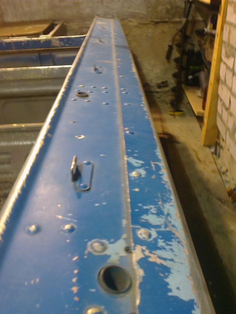

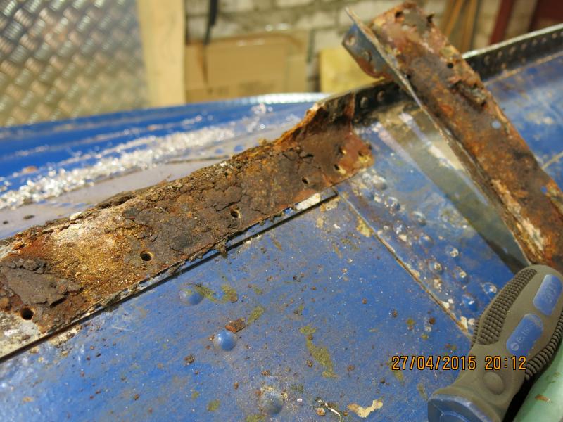

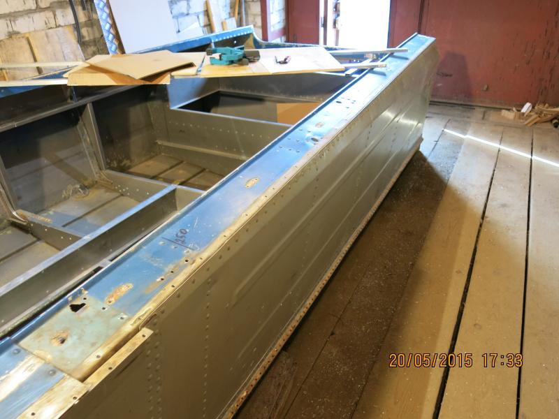

В общем отмыл корпус снаружи. Противнейшая работёнка, но ни куда не денешься.

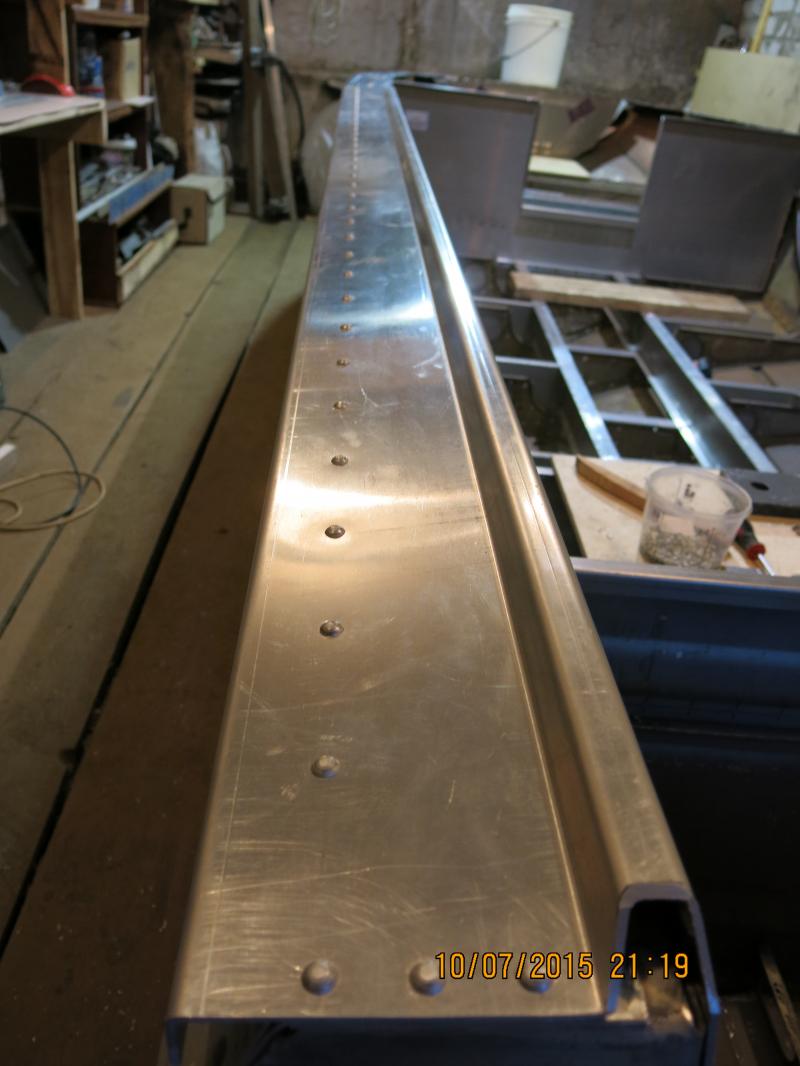

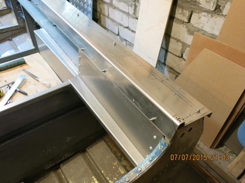

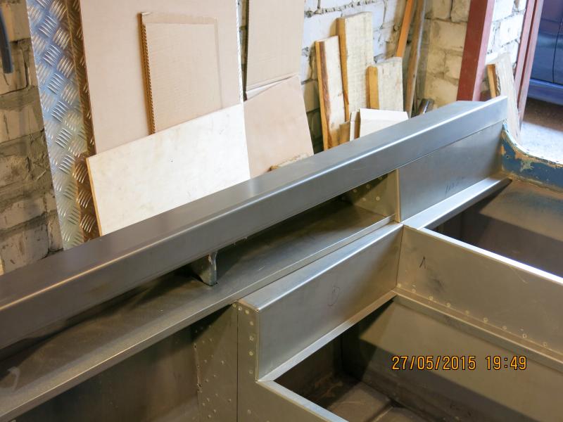

Как только привёз её сразу решил планшири поменять. Во первых потрепала жизнь их и вид они имели весьма уставший и не прямолинейный, во вторых под завёртки для крепления тента они не подходят.

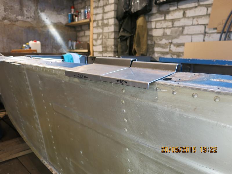

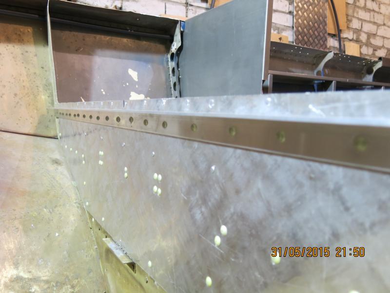

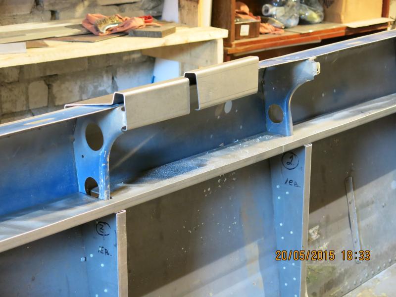

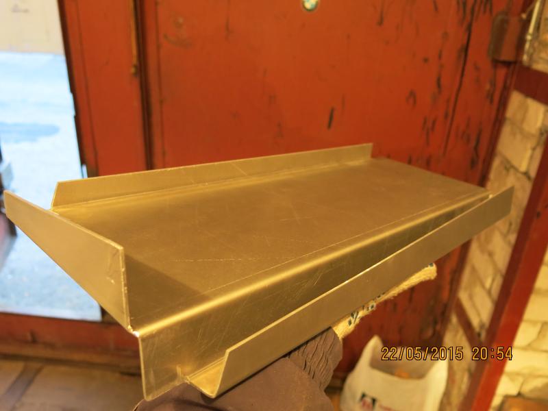

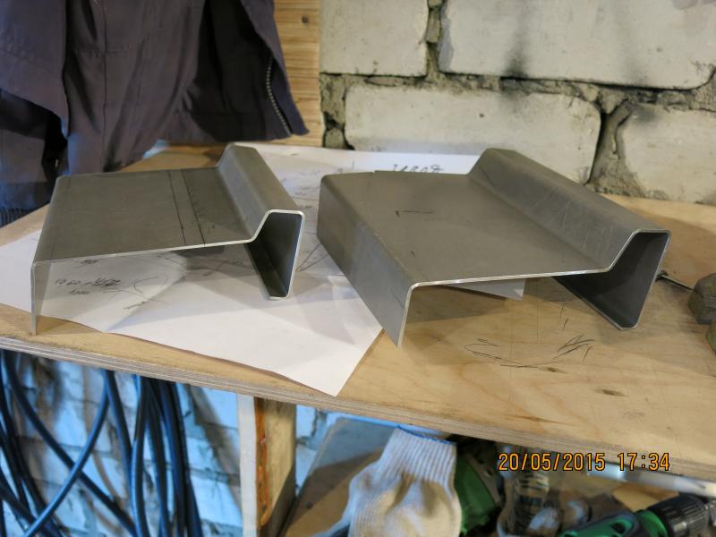

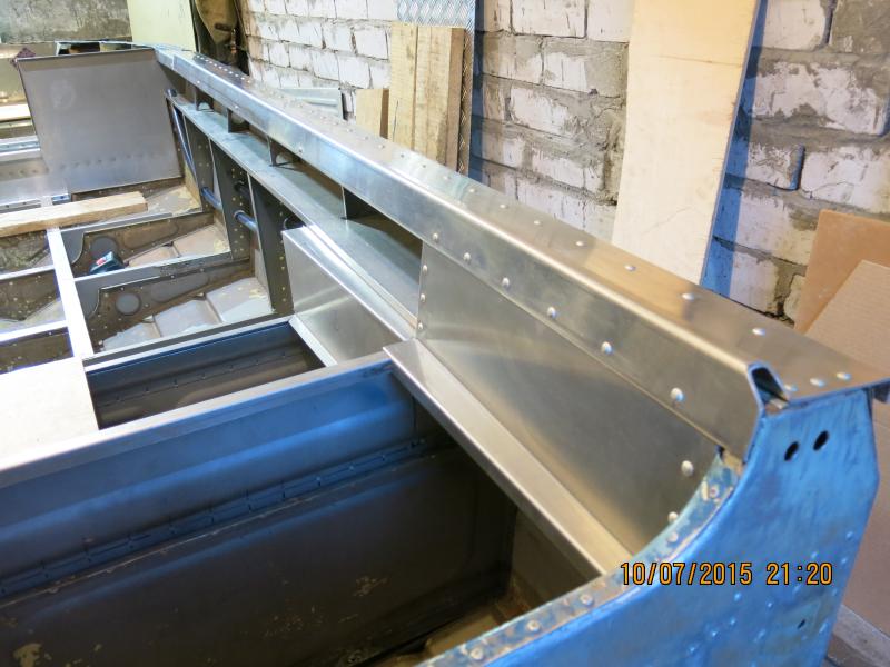

Пробую материализовывать желаемое. Делал несколько пробников с разными размерами, которые сохраняли в памяти ЧПУ листогиба. Пришлось покататься туда-сюда от станка в гараж на примерку.
карась
02.11.2013
506
212
Тюмень
Бигимотиха
стоит в углу

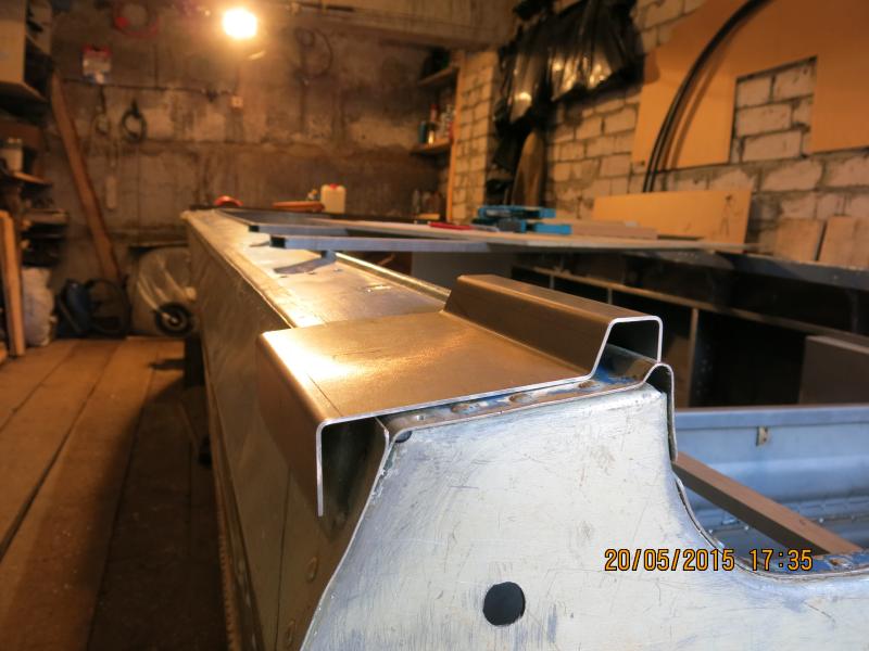

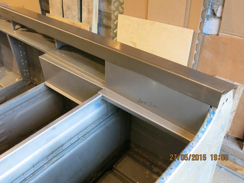

По наиболее приглянувшемуся выгнул стальной двухметровый кусок, так сказать для финальной примерки :) Всё пучком. Потом уже в листогиб отправили АМГ, взял 3мм.
карась
02.11.2013
506
212
Тюмень
Бигимотиха
стоит в углу

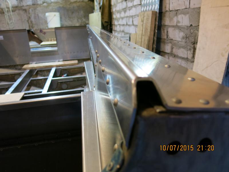

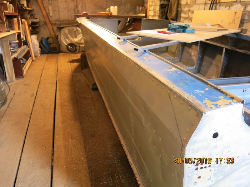

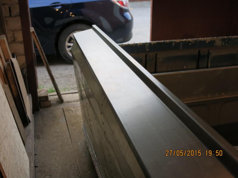

Всё по старой схеме - сначала на болты, потом постепенно переставляю на клепки.
Кажись дизайн подправил.

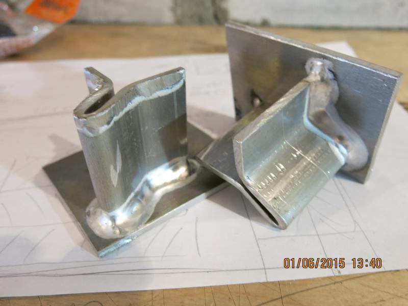

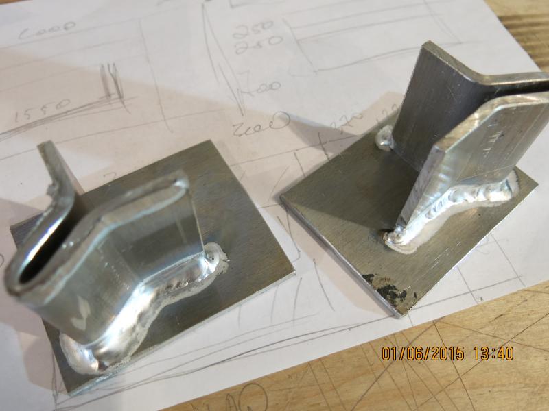

Попробовал из этой же тройки сделать транцевые заглушки. Выкинул - шов после обработки не держит, да и толсто слишком.

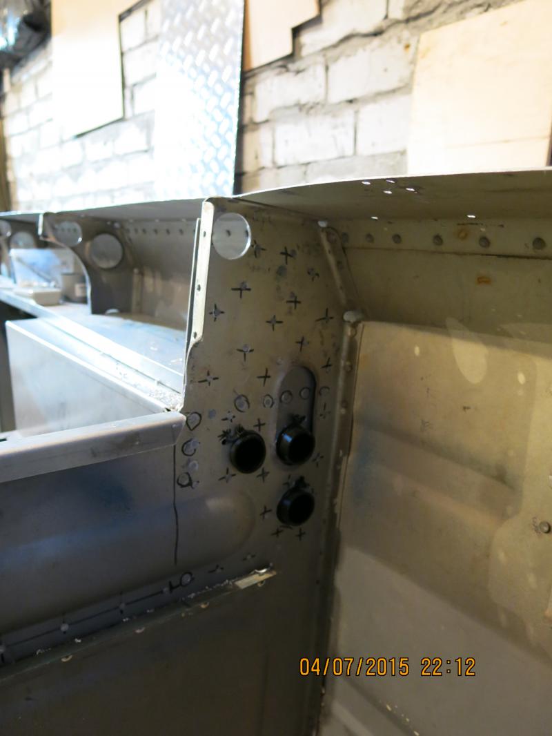

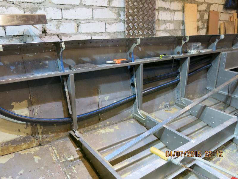

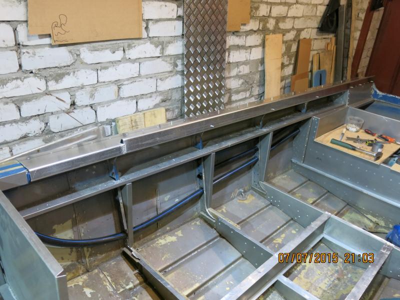

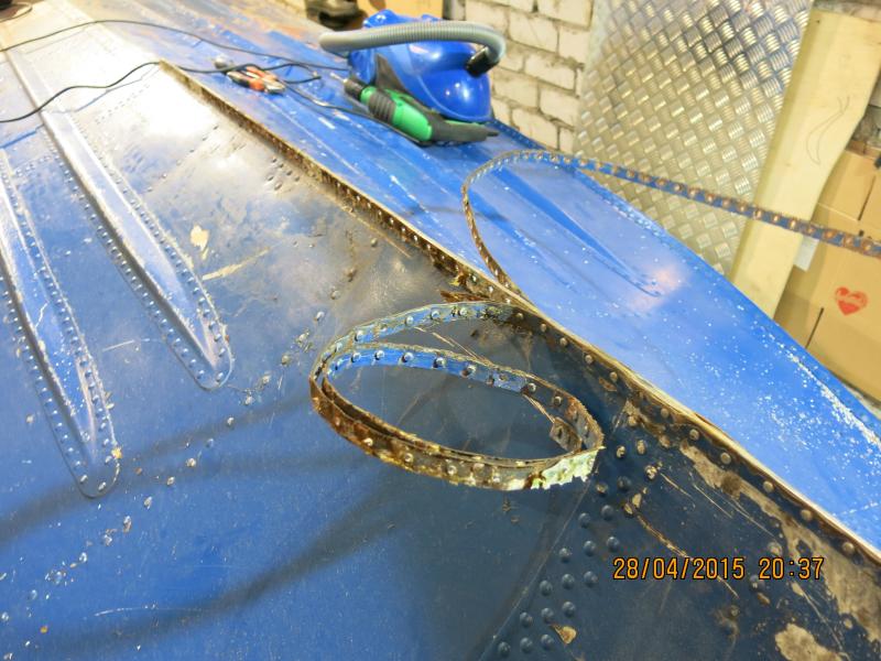

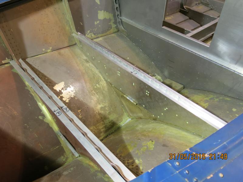

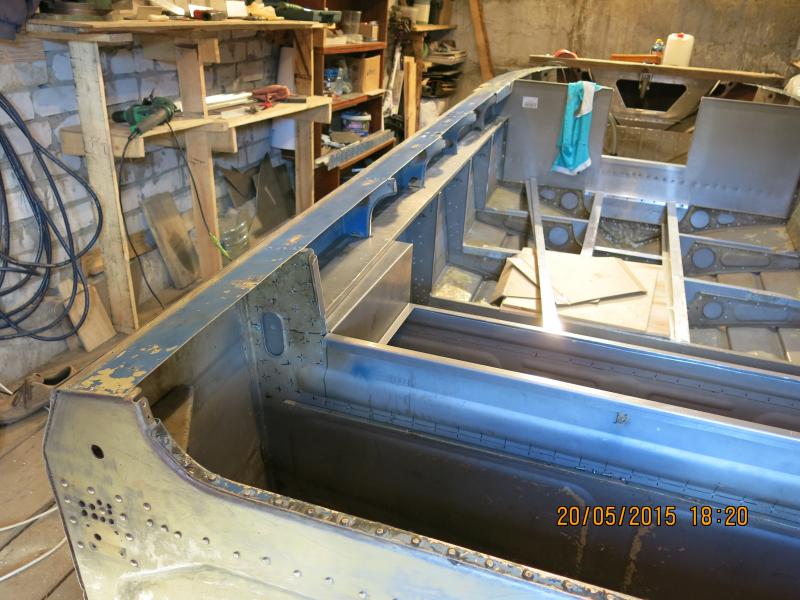

Усилил листами и уголками (в качестве опоры под палубу) носовые шпангоуты, всё проклепал.
Раз решил зашить борта, заложил по обоим бортам кабель каналы под электрику, троса ДУ и рулевой.

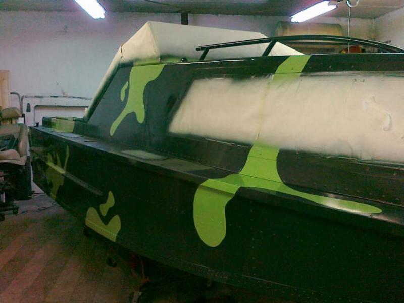

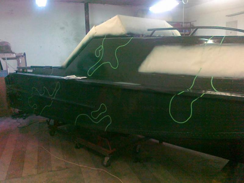

докер сказал(а):
:shock: ОЙ-ой! сколько болячек по корпусу! Ну слава богу я это прошол.С диваном и полочками по борту я решил немного по другому.А вот тебе в папочку для идей это всегда пожалуйста!
Вопрос у меня такой))) а как сделать такой камуфляж? процесс расскажите пожалуйста очень понравился он мне))) самое то что и хочу только цвет изменить и всё))))

Матроскин сказал(а):
:) Ну как бы по проще!? Красишь в основной цвет в данном случаи зелёный.Потом тонким,скотчем формируешь пятна. Укрывной плёнкой из полиэтилена(очень тонкой)укрываешь всю лодку предварительно смочив дисцилированной водой(лодку).Плёнка облегает по лодке плотно(вода помагает,).Макетным ножом по контурам вырезаешь плёнку и широким малярным скочем фиксируеш края.Малым пульвером с низким рабочим давлением наносишь второй цвет.Ну если в крации то как то так. После сушки и снятия плёнки и контурного скотча можно полернуть. :yes:

вот тут так же сделанно? или как то по другому? а полирнуть это значит лаком покрывали верх катера или весь?
9 554
4 758
Похоже что технология схожа. Полернуть значит полеролью для новых покрытий натереть.Помогает убрать следы от воды и скотча.
