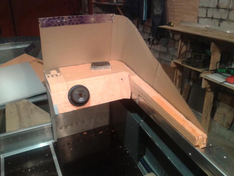

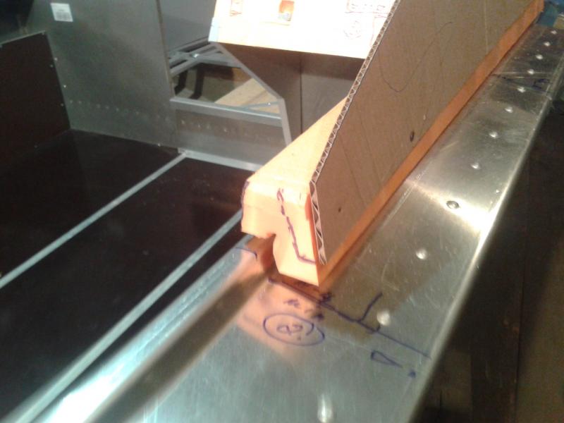

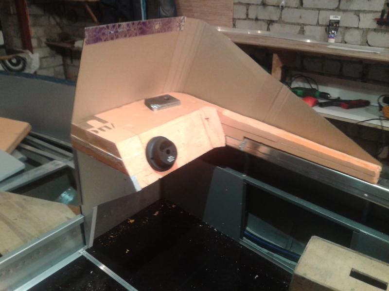

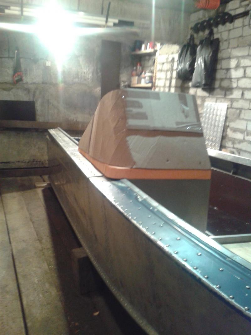

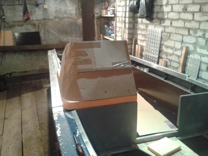

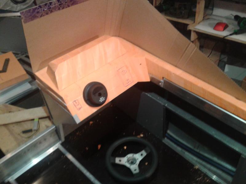

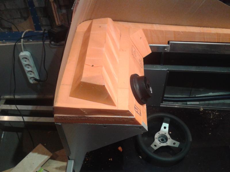

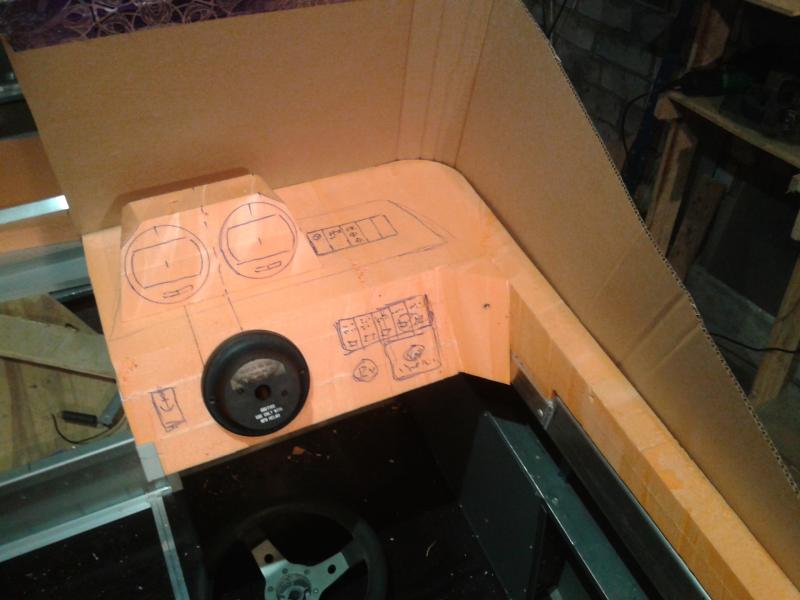

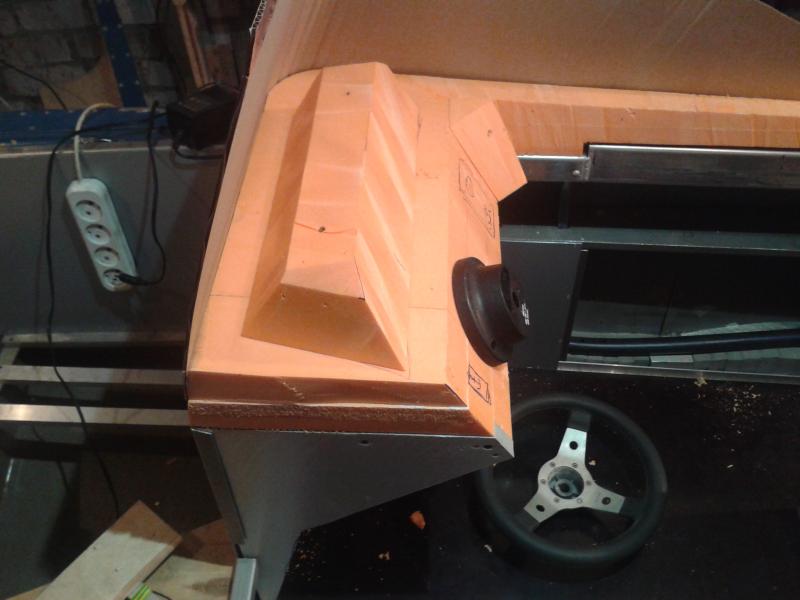

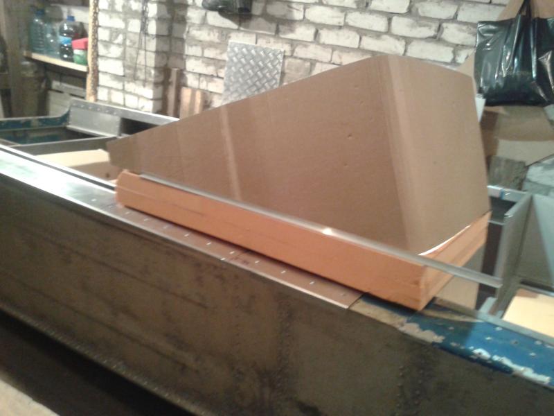

Что то захотелось одним глазком посмотреть на мои новые консоли :D тем боле лишок ЭППС в углу валяется.
Кусок нихрома, блок питания от принтера...
карась
02.11.2013
506
212
Тюмень
Бигимотиха
стоит в углу

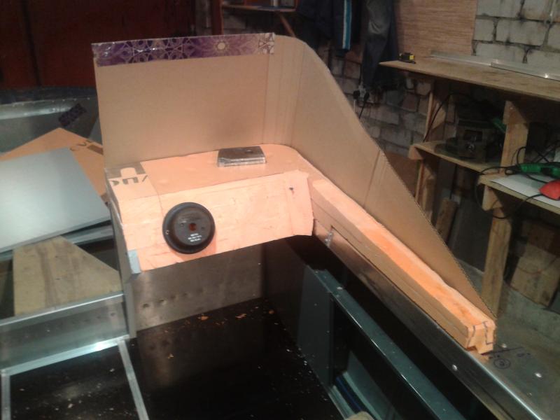

Но что то не то... Попробовал поменять угол наклона, радиус и ещё чего то не помню.
Но не по душе как то всё это... Короче решил, что надо начинать со стекла, а под него уже консоли делать.
Самому стекло как хочу, сделать не реально, по этому попытав недолго всем известного производителя, решил приобрести стандартное изделие и от него и плясать. Индпошив совсем дорого выходит.

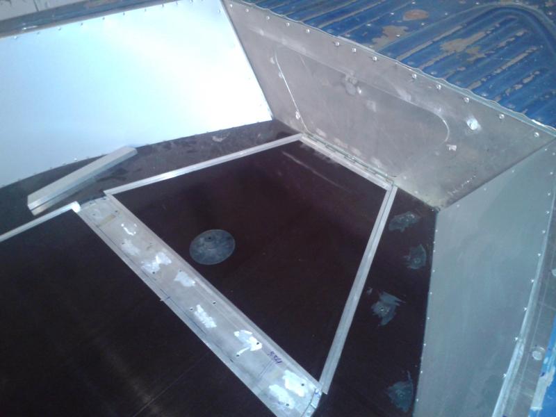

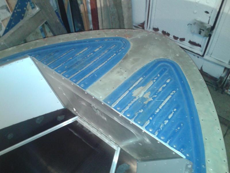

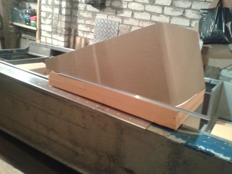

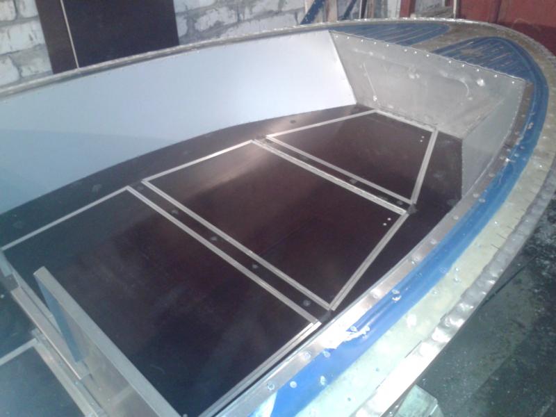

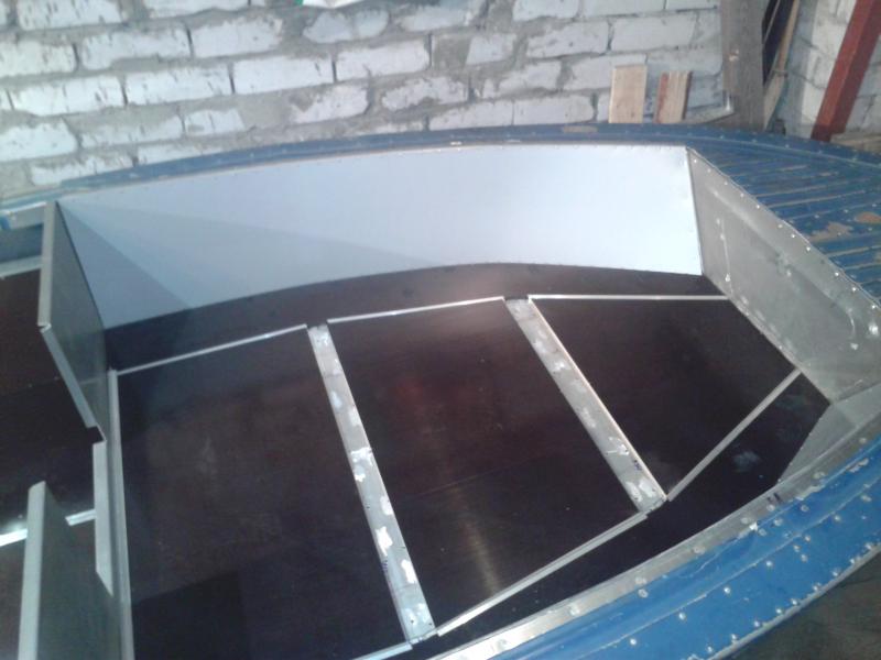

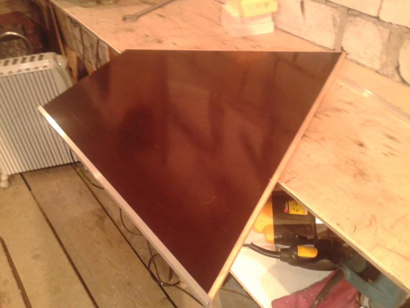

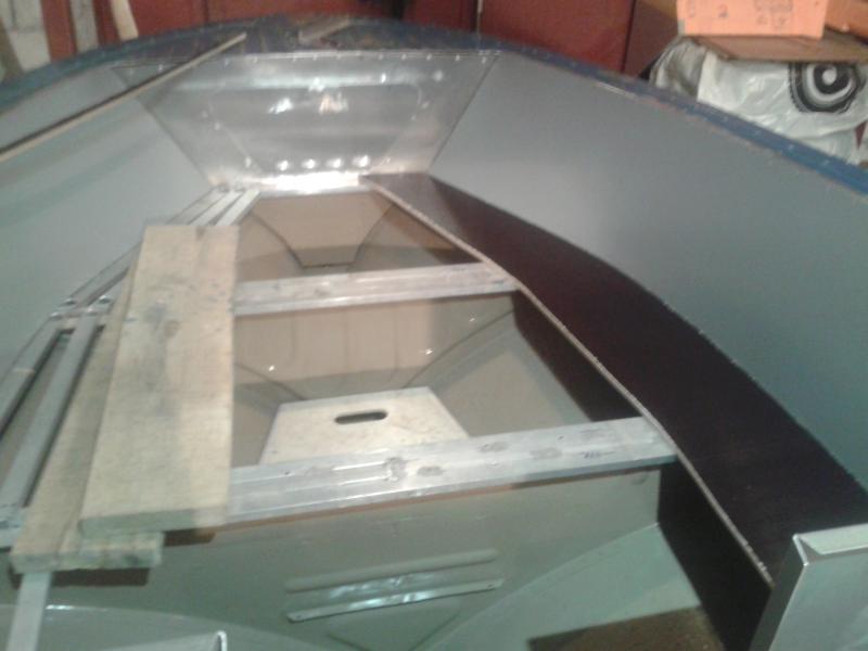

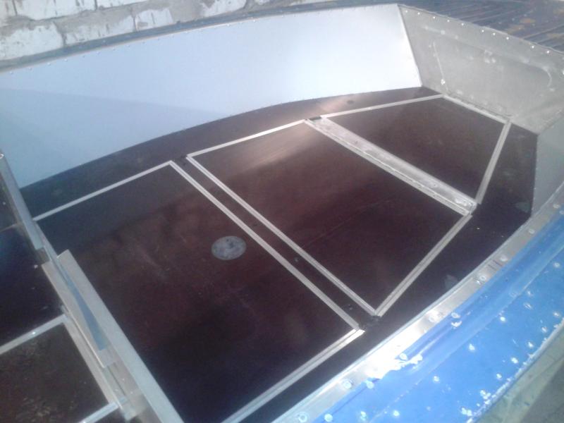

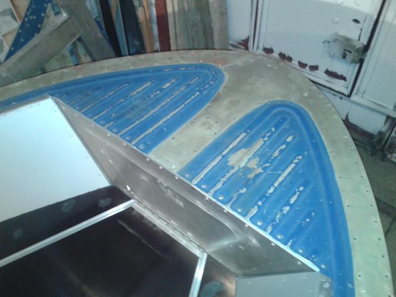

Пока отложил в сторону консоли и принялся за верхнюю палубу. Линии далеко не прямые, по этому шаблончик, да не с первого захода пилю, примеряю, опять пилю... По левому борту аналогично. Крышки люков выпилены, уже смотреть приятней.
Фрезер, профиль, герметик
карась
02.11.2013
506
212
Тюмень
Бигимотиха
стоит в углу

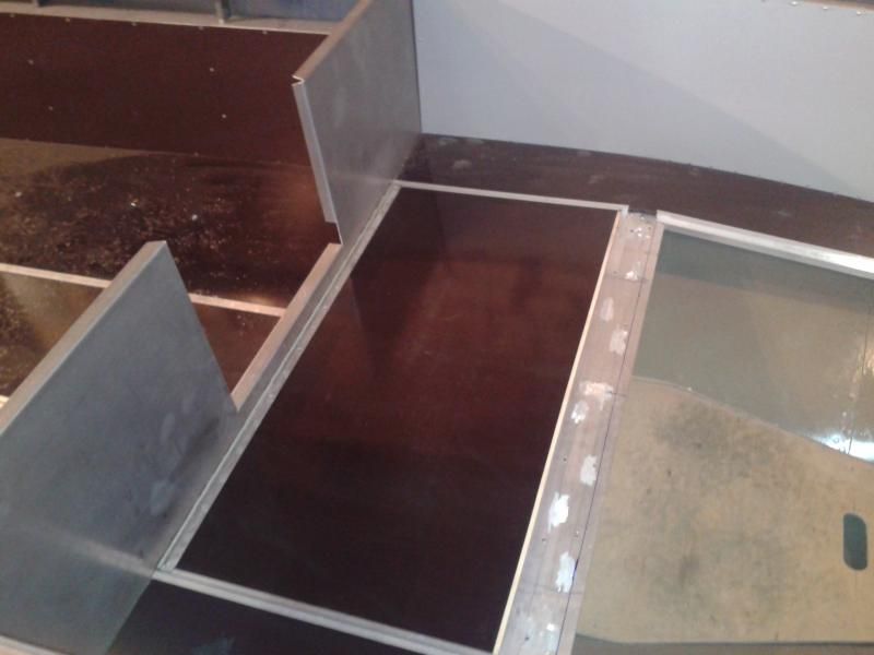

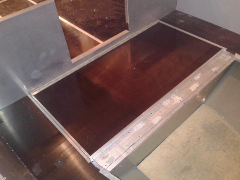

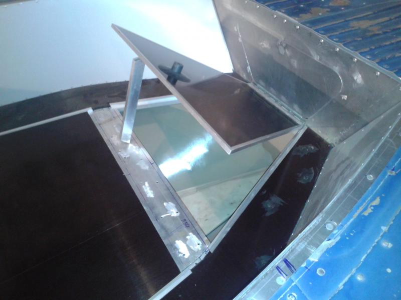

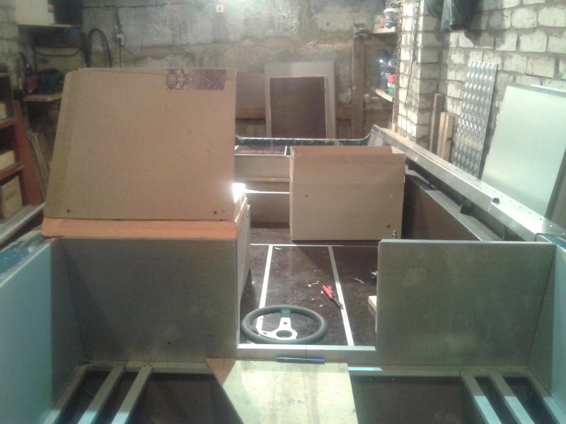

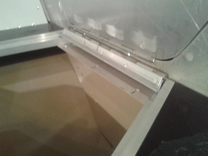

Дальше задачка. Такие картины мне не подуше (я про мильён петель в кадре)Слишком их много. Пытался найти готовые варианты, но увы... пришлось самому. Выписал всё там же рояльных петель и давай их спаривать с уголком. Замысел прост: меньше пятен на палубе.
Люки вроде всё. Осталось определится с пружинами и замками. Пока в думах, всё что раньше стоило
3 или 10 долларов, стало почему то стоить намного больше. В рублях само собой. Цены наводят на размышления.

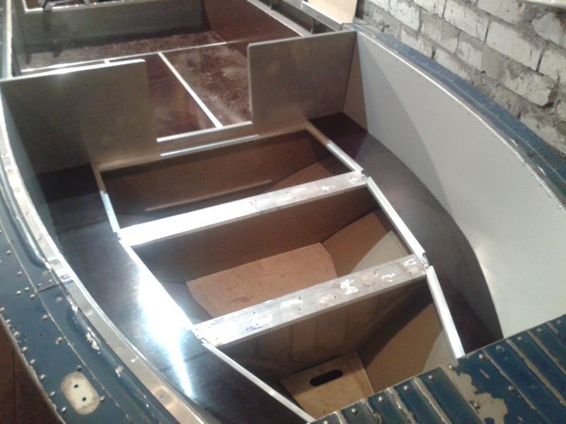

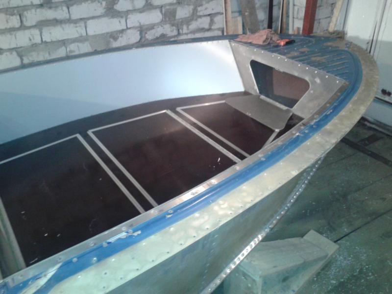

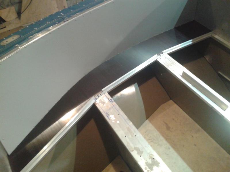

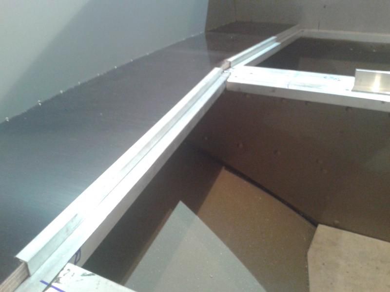

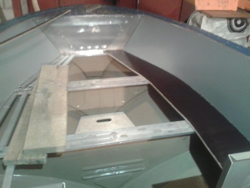

Что делать с носовыми планширями думал долго, но ничего лучше чем удалить их как бортовые в голову не пришло.
На последнем фото состояние дел на сегодня. Кто чего подскажет буду признателен. Промолчит, то же нормально :)
Само собой отчет не так бодро теперь будет пополнятся. Сейчас дума как поприличней запаковать планшири. Там надо пустить уголок для крепления резинового привальника и поверх как нибудь закрыть кошерно всё это :)

Дмитрий а если на планширь наклеить полосы автолина такой как в автобусах на полу лежит или напольное покрытие офисное с мелким ворсом
карась
02.11.2013
506
212
Тюмень
Бигимотиха
стоит в углу

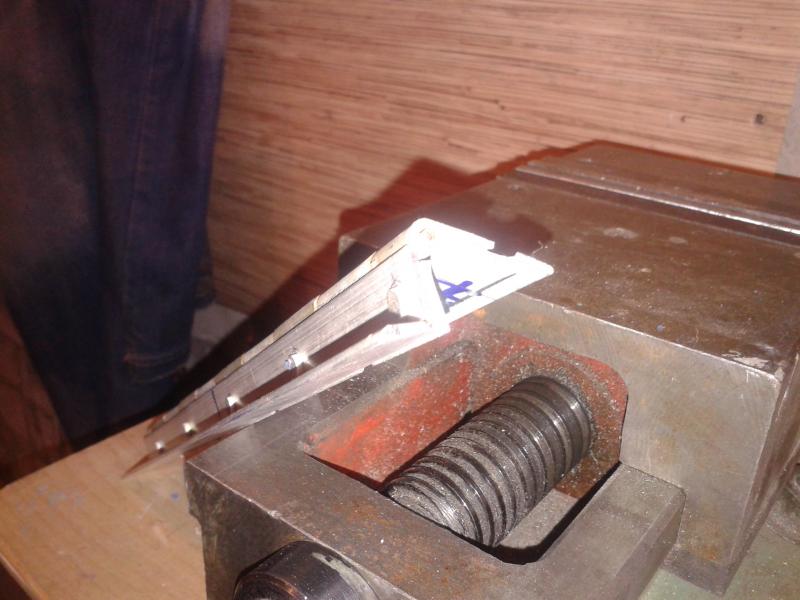

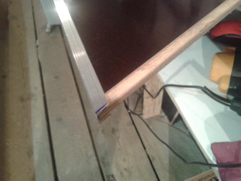

Вообще то планы обогнуть 30м уголком, что бы можно было нормально привальник закрепить. Потом закрыть все косяки алюминиевым листом, а поверх него уже вижу что то на подобие резины.. :unknown:

9 545
4 727
:) Я бы зделал наоборот.Сначала покрыл остатки палубы листом,а потом уголок.Так проще.Подгонять лист не придётся. :good:

Иван 1985 сказал(а):
Дмитрий я так понимаю вес лодки для вас это не самый главный критерий?
Мотор будет 60, так что +/- десяток-два кг ситуацию принципиально не поменяют. А скоростные заезды мне не интересны.
Так не выйдет - уголок надрезать надо что бы согнуть, и потом этот срам весь листом и закроется. Подгонять там не сложно будет - лист положил и по месту снизу маркером наметить. Торцы листа закроются привальником и со стороны кокпита что нибудь, пока не придумал что.

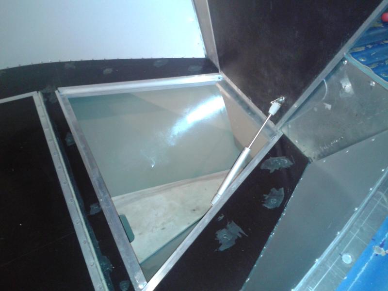

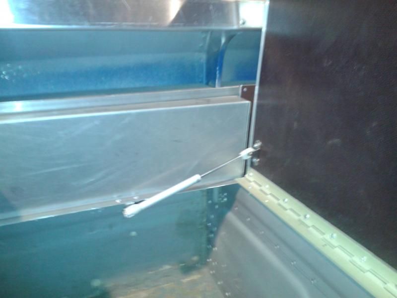

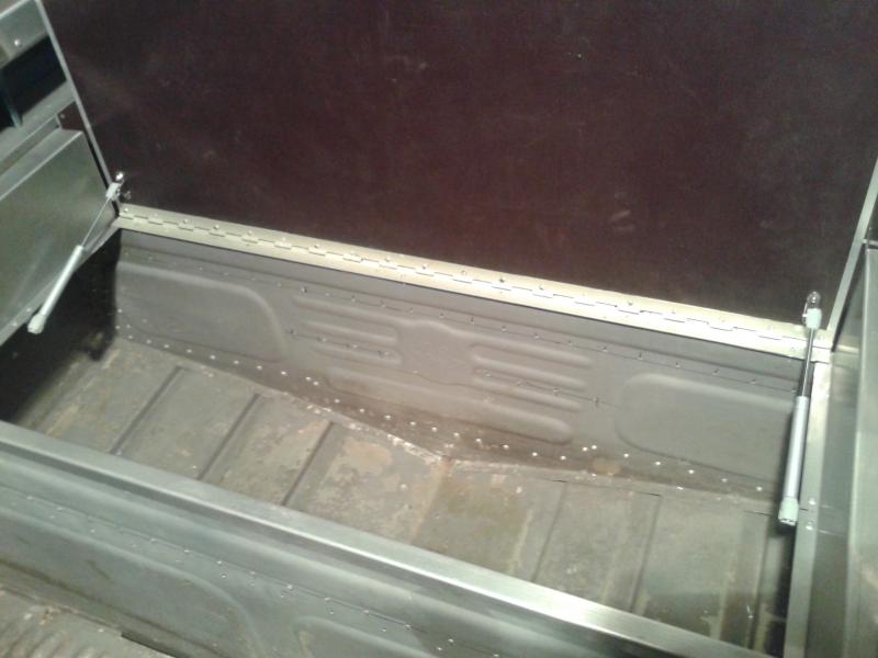

Сегодня, спасибо милой, потащила меня в леруа за землей для рассады. Там увидел газлифт мебельный по 90 р.
Вполне себе достойная замена пружинам из нержи по 500 р. Если бы одну -две, то ладно. А мне 8 надо, как бы кусается прайс. Да и брякать они будут думаю внутри рундука.
Пробная установка показала что всё отлично.
9 545
4 727
Не сразу понял как ты задумал. Хотя уголок в виде привальника ставил на Обь 1 .И как то без подрезок получилось. Уголок 25 -25 с 2мм толщиной. У носа правда,тяжело,но с прогревом получилось вполне прилично.Под резиновый привальный также в виде направляющей основы неплохо подходит труба. С ней возни больше,но привальный становится крепче .

Обь м
Ямаха эндуро 40
А как себя будут вести осенью эти газлифт? Я имею ввиду когда уже будет прохладно будут ли они держать
Mark69
30.09.2014
218
Екатеринбург
F40BETS

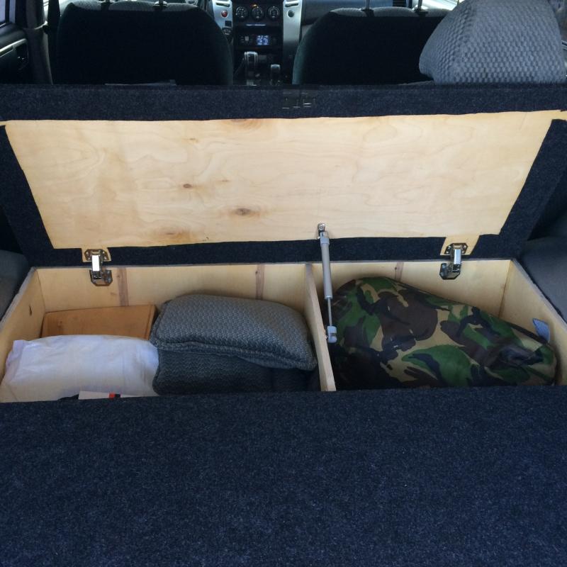

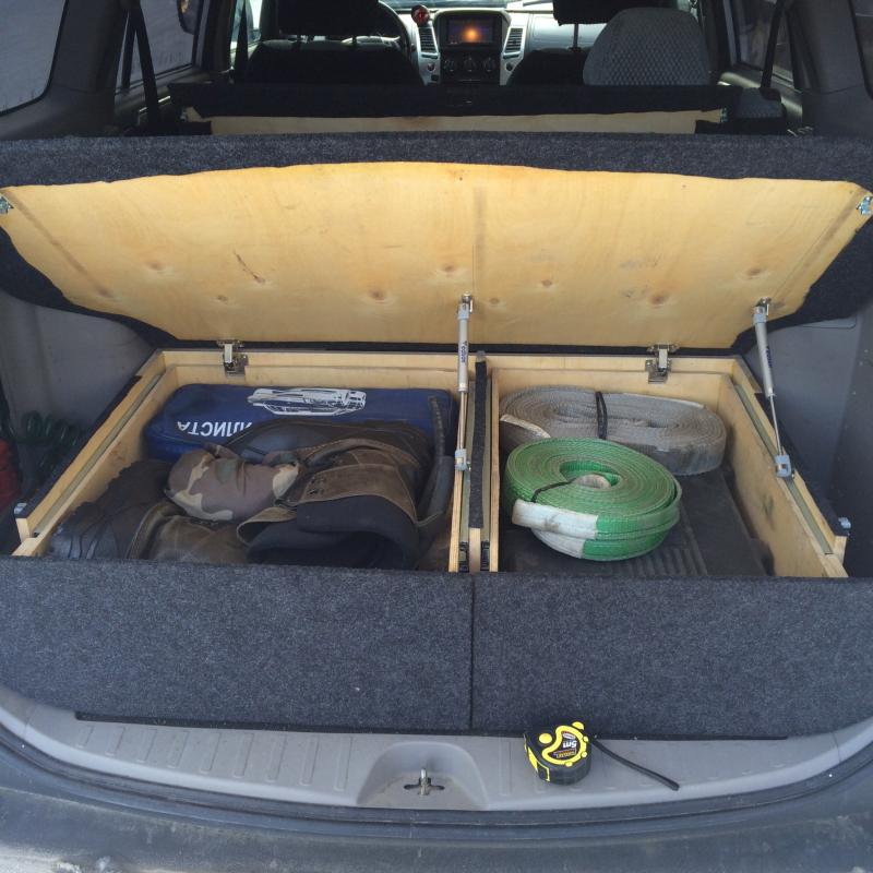

Если открытая крышка в вертикальном положении, как у Дмитрия на фото, то хоть -30 никуда не денется. Если делать не с полным открыванием, под углом- то от веса крышки зависит
Вот пример
Извиняюсь, тему немного засорил :pardon:
Я уголок резиновым привальником закрывать хочу. Но взял 30х30 3мм - по ширине резинки. Сегодня немного начал гнуть - нормально получается.
По поводу газлифтов не парюсь - в машинах стоят же на багажниках. Думаю тут тем более должно работать. К стати, они есть разной мощности - от 6 до 10 кг держат, правда не знаю чего :)

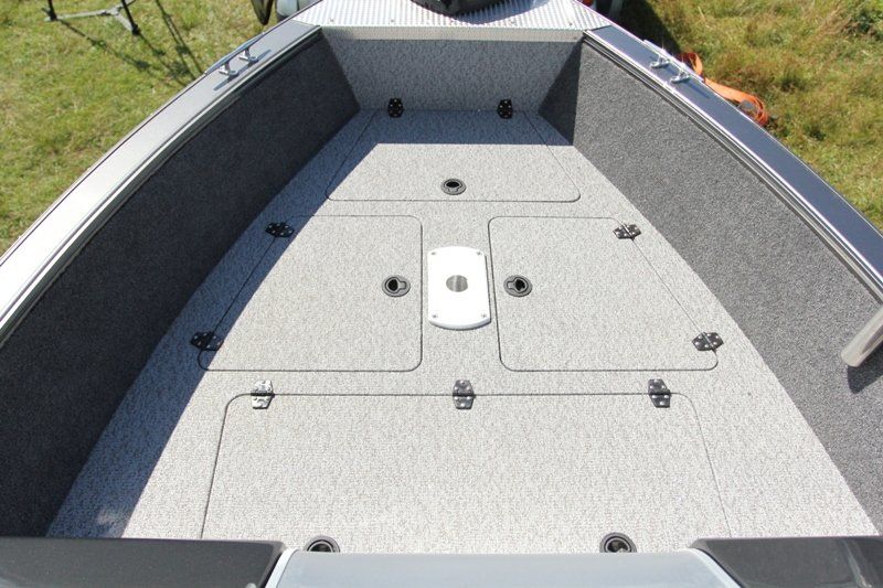

Mark69
А чем обклеен ящик? Присматриваю материал на фальш борта.
Mark69
30.09.2014
218
Екатеринбург
F40BETS
Карпет , из автомагов . У товарища в казе борта и слани обтянуты, на сланях песочком забивается, но говорит керхером легко смывается
Перед оклейкой потренируйся на обрезках, клей на панель наносить тонким равномерным слоем ( я наносил кистью 88 клей), чуть больше клея и при разглаживании карпета сразу промочка - товарный вид испорчен, работа на смарку. У продавцов карпета есть клей спей, только не знаю как он к влажности относится

Мебельные газлифты минусовых температур не выдержат,уже проверено.Хватит на 5 открываний,может и того меньше.
Ну да, зимой в Тюмени на казанке ваще хреново будет :hahaha:
В машине третью зиму и не сдохли, как то так
У меня уже 2 сезон стоят и в минуса отрывал закрывал все класс .Да и если выйдет из строя он стоит 2 копейки.Поменял и забыл :hahaha:

Такой поставьте, если мороза боитесь.

Всё работает, ничего не ломается - я их задергал уже :)

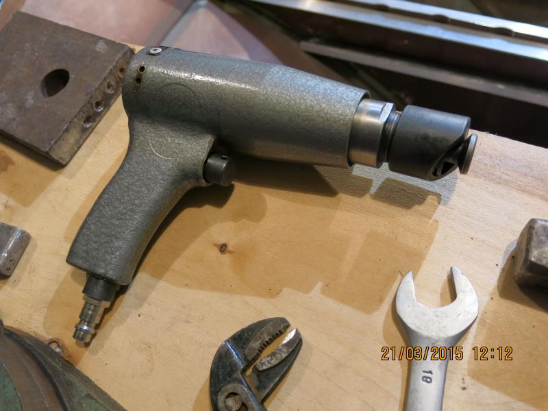

а где приобрел клепальник очень нужна инфа
