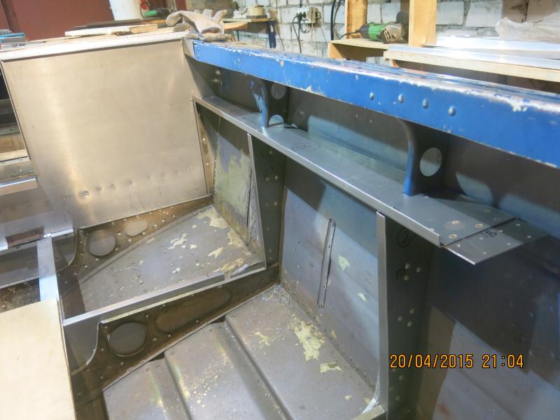

МолодецА,а дырочку для стока водички позабыл просверлить? Или так задумано?Я бы для жесткости вертикально уголочки добавил.Плоскость большая.

Дырочка там заводская так и осталась, видно просто плохо. Вертикальное усиление будет позже в виде двух сварных консолей из АМГ.
После установки шпангоута появилась возможность более наглядно увидеть перспективы так сказать. Нравится :)

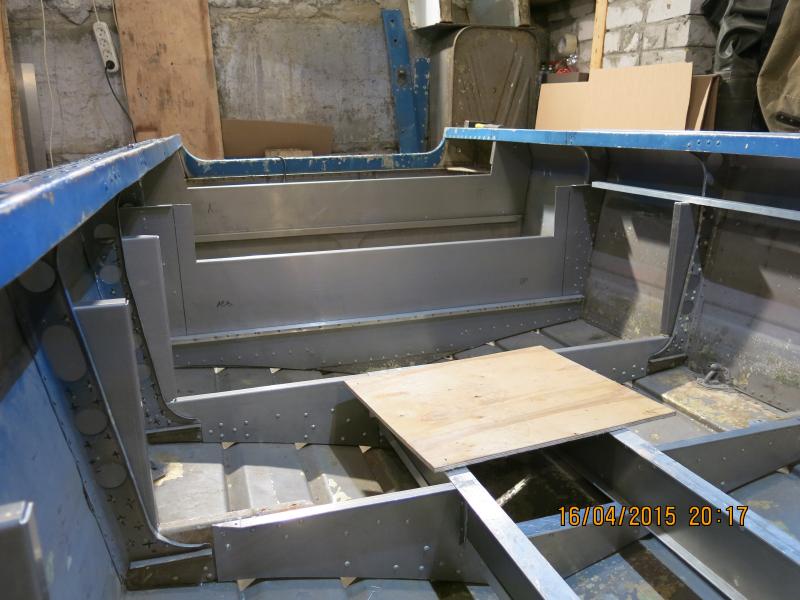

Я начал мысль по выбору концепции лодки с рассказа что мне нужно от "лодки мечты" и перешел сразу к демонтажу палубы. Пардон, исправляюсь:

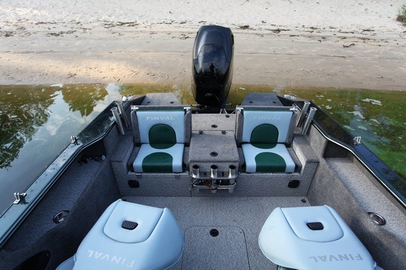

Как правильно было замечено, выбрана компоновка DC. Прототипом послужил всем знакомый Финвал. В общем то планы повторить его, только не в таком гламурном исполнении и с выносным транцем.
карась сказал(а):
..Как правильно было замечено, выбрана компоновка DC, т.е. два кокпита...
Дим извини меня занУду, DC это Dual Console :pardon: ..но сУти не меняет, компоновка "и так и так" :D

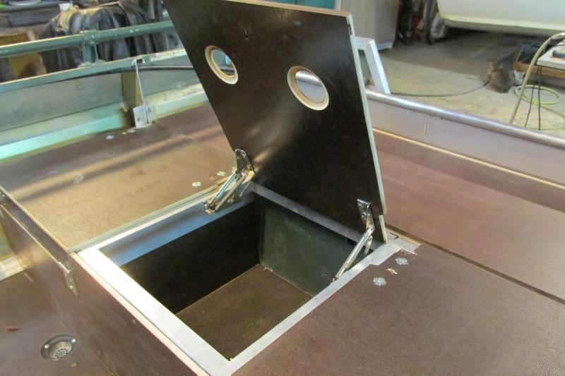

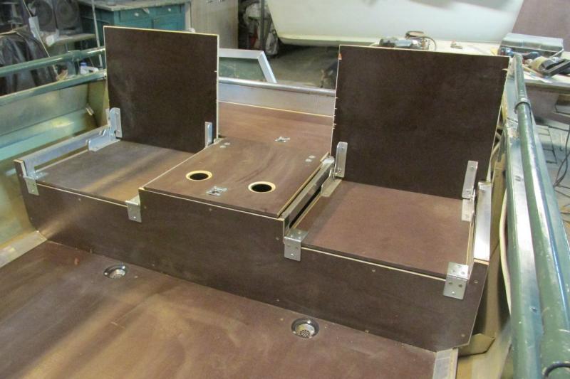

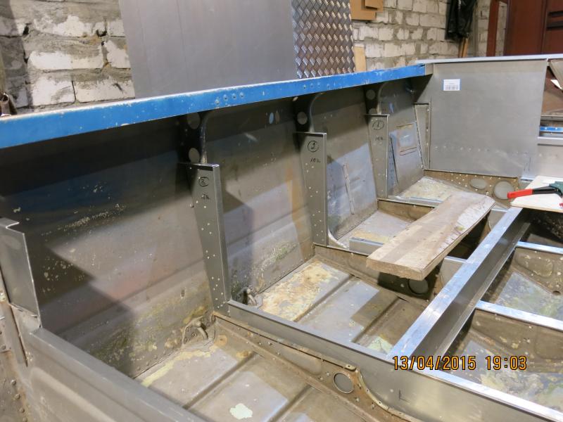

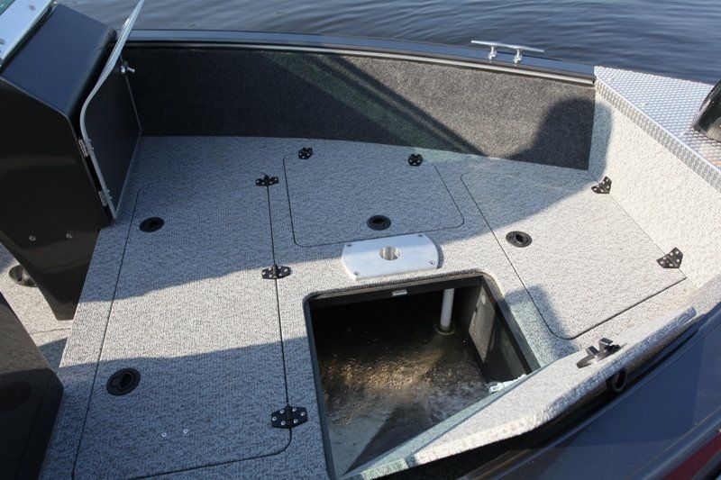

Докер: хорошая работа! Можно посмотреть детальней петли спинок? Выписал с ебея, а они выше чем надо на 10мм оказались. Сейчас сам делать буду. Конкретно интересует как сделали оську? А сливы - бомба :)

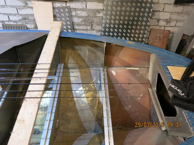

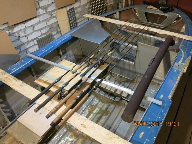

Безусловно супердевайс это отсек в палубе для собранных спиннингов. Мерил, мерил, хоть плачь длины не хватет! Пришлось выбирать - или стационарный бак, или собранные спиннинги или аэратор... Выбрал - придется спиннинги разбирать однако. Жалко блин, я уже купил классный бланк для одночастника...

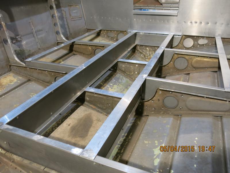

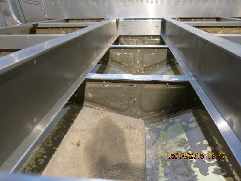

Четвертая от консолей шпация пойдет под стационарный бак. Палубу к корме немного приподнял.
карась сказал(а):
..Очень интересно было бы послушать - как наличие палубы влияет на легендарность модели и её ходовые качества?..
Через палубу не заливает волной.. но это к твоим реалиям я так понял не относится :)
карась сказал(а):
... Выбрал - придется спиннинги разбирать однако. Жалко блин...
ИМХО "патронташ" вдоль борта из пласт. труб под собранные "палки" - "спасёт отца Русской демократии" :yes:

Не, там где волна на палубу лезет мы не бываем :)
По бортам не получилось - там во первых довольно уродливый силовой набор мешался и трубы выпирали бы в кокпит, во вторых хотелось зашить борта по тем же эстетическим соображениям, в третьих рундук в палубе все равно делать - надо компенсировать убранные лонжероны, а он выходил длинный и узкий и кроме как для палок ничего толком и не положить туда. Разве что орудия :)

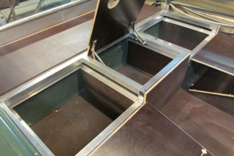

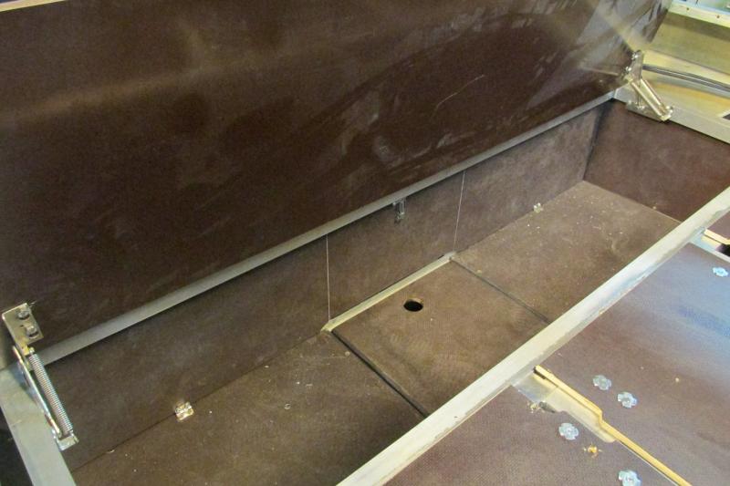

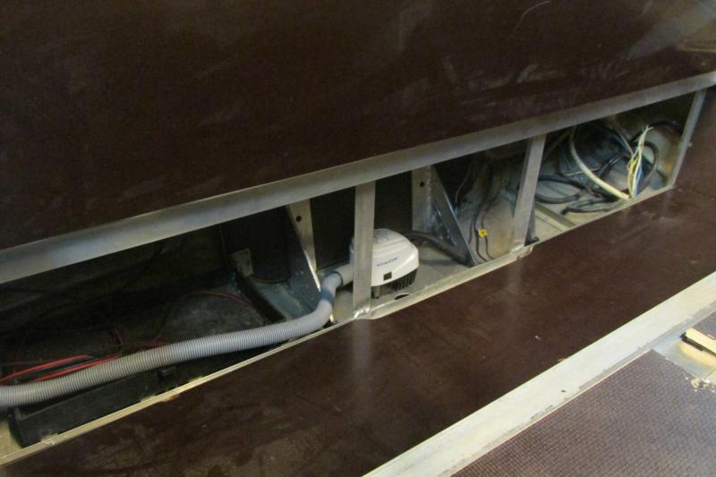

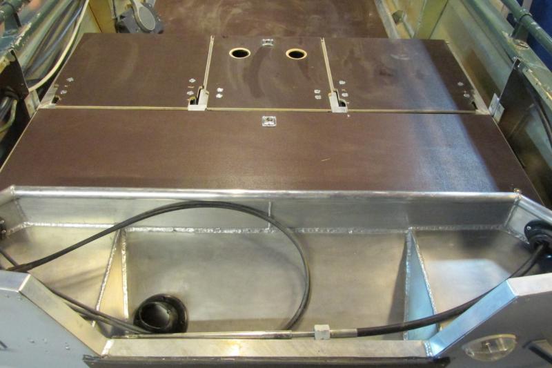

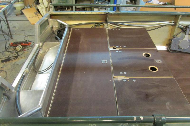

:) Петли самодельные.Оси из винтов нержавейка.Вот ещё несколько фоток.Может что пригодится.На Алюмокрафте аэратор сделан в доль борта.Лучше так чем без него.Транец полностью сварной под сороковку. ;)

Так я о такой конфигурации и говорил - на обшИвку борта изнутри закрепить несколько пласт труб и воткнуть туда перед отплытием "палки", дабы не мешались под ногами и в сохране были и какгрится "в полной боевой" :good:

Очень проект понравился! Исполнение супер! Я считаю, нужно делать так - как Вам хочется! Потому, что в итоге использовать лодку Вам, а не советчикам! Тем более, что подход к делу у Вас основательный и правильный!
Не пойму только почему у Вас спиннинги не умещаются? Может быть в передних переборках пару отверстий большого диаметра засверлить (при необходимости усилить кольцами) а в дырки пластиковые водопроводные трубы - там же до самого носа длинны полно???
С трубами то понятно, просто там останется сантиметров 10 над ними до палубы. Считай ни рундуков не будет, ни тем более аэратора. Форма корпуса не позволяет. Я уже смирился.

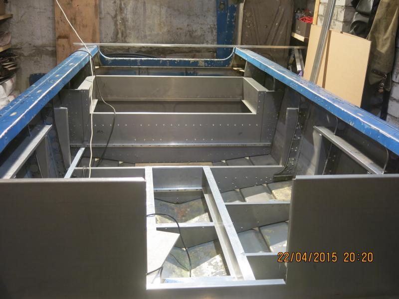

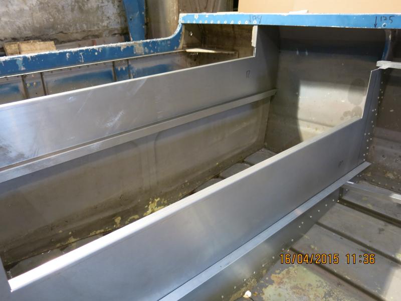

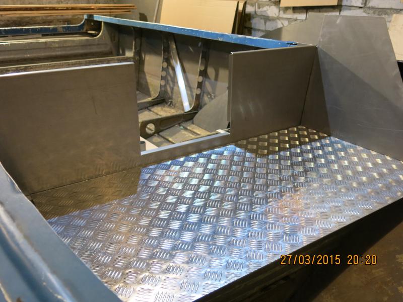

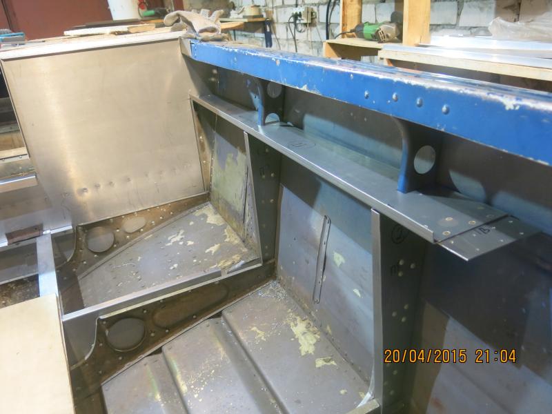

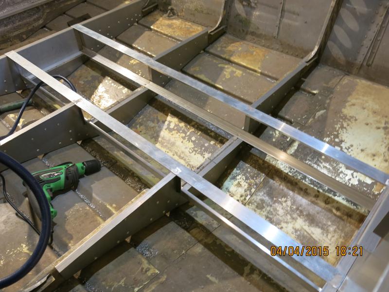

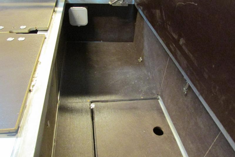

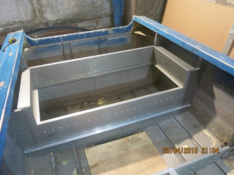

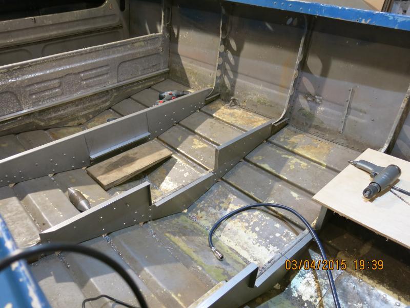

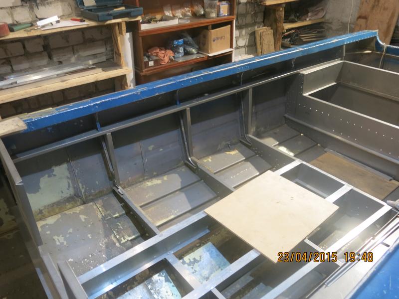

Продолжаем репортаж :) Захотелось зашить борта, т.к. толку из за сильного развала с них нету. Однако без бортовых полок жизнь не сладкА, да и глупо было бы терять столько полезного объема. Сказалась привычка владеть К5М3 - пришлось попотеть :) Немного видно задел заднего диванчика.

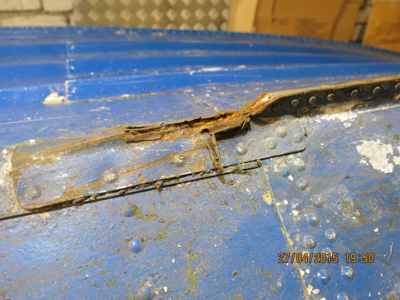

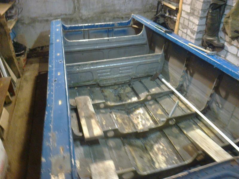

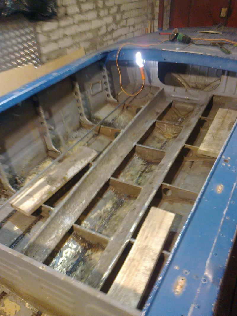

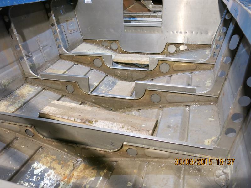

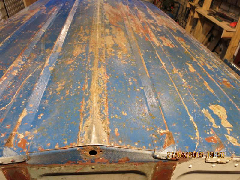

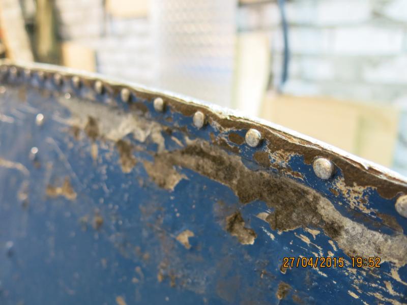

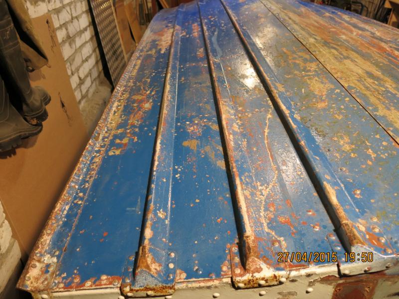

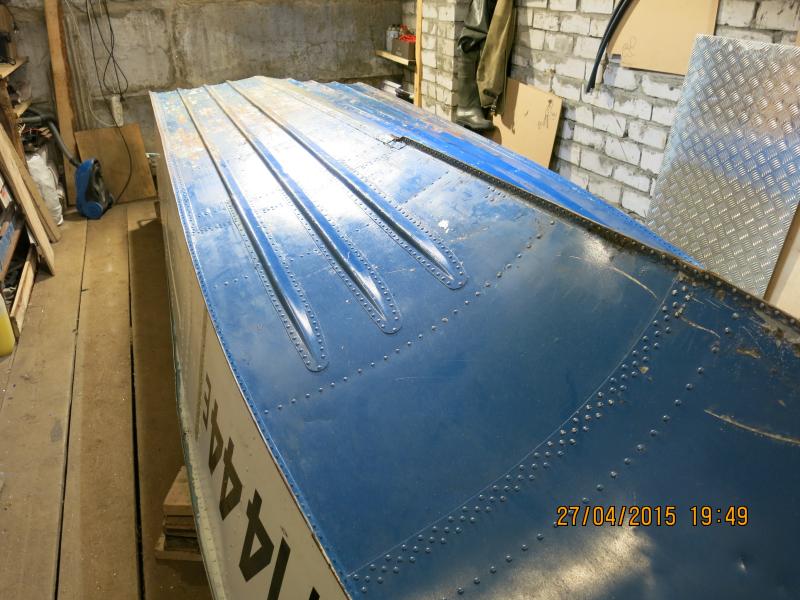

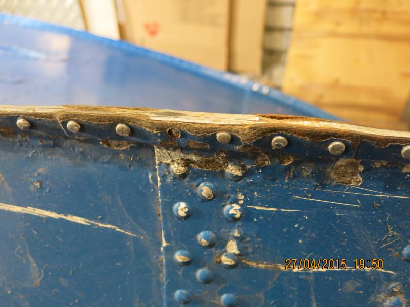

На этом лист АМГ был прикончен. Решил одним глазком посмотреть чего там у неё снизу. Как в том анекдоте:"Ну нах я туда полез!?" :) В общем обозреваю объем работ.
9 555
4 762
:shock: ОЙ-ой! сколько болячек по корпусу! Ну слава богу я это прошол.С диваном и полочками по борту я решил немного по другому.А вот тебе в папочку для идей это всегда пожалуйста!
