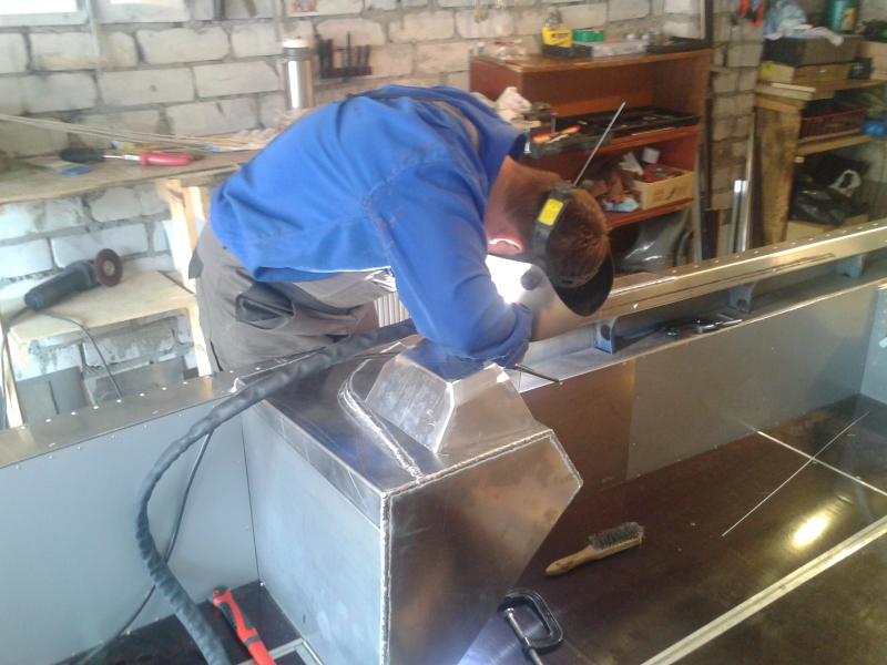

Всё! Сварили вчера. :yahoo: С 9-00 до 20-00. Игорь в конце уже ползал с держаком и маской по лодке :lol: Я вроде ничего не делал, но то же без ног к вечеру был. Сейчас предстоит обточить все швы. Закончу, похвастаюсь.

Еслиб не товарищ аргонщик,по миру бы пошёл!!!Да, красиво,да практично,но дорогоооо!

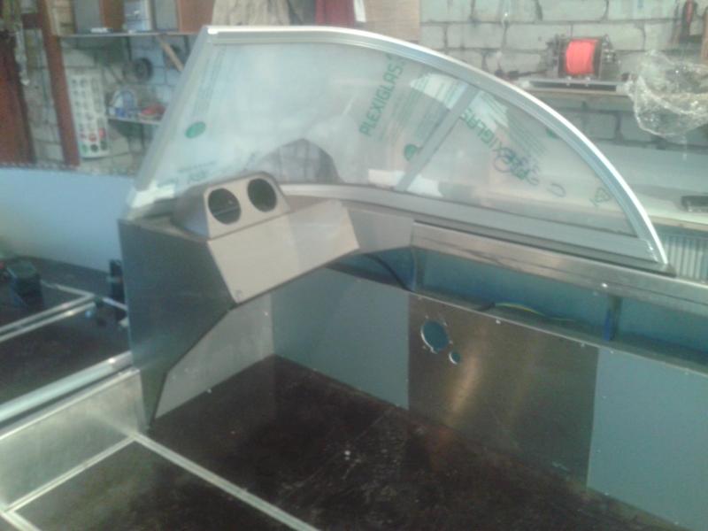

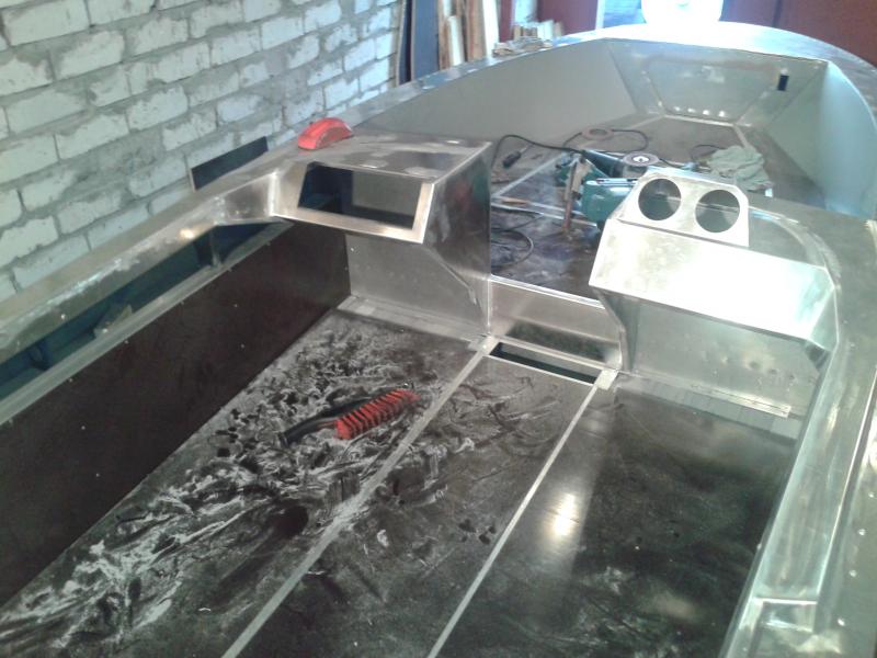

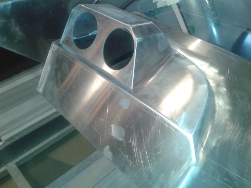

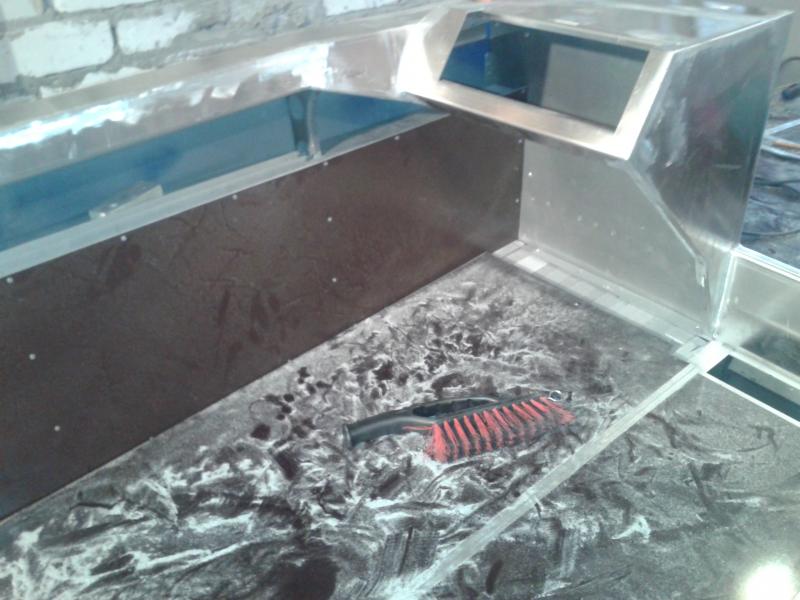

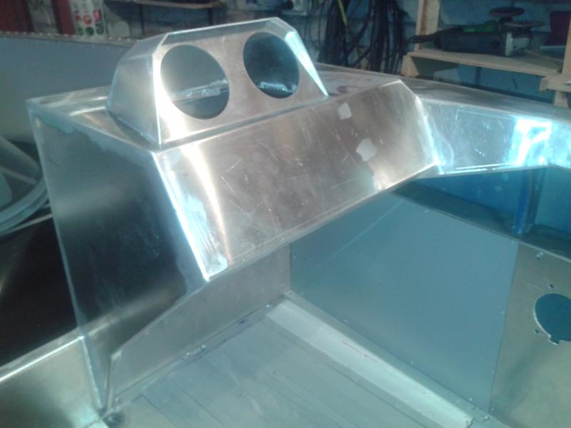

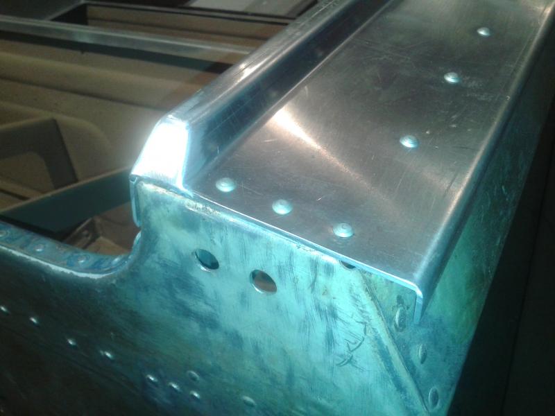

Ну вроде закончил. Можно сказать вышел на финишную прямую. Предстоят нуднейшие отделочные работы со всеми прелестями малярного дела :(

Неее,ну так не честно.....разработал проект,сделал мастер версию и в тину?????? Не годится!!!! Даеш на разработку в серию!!!"!,мы тоже хотим такую панель!!!",давай Дим делай патент,а мы будем пользоваться.
Боюсь Вас не устроит цена :D Если серьезно, кому надо могу соединить с парнями, чертежи у них в компе, вырезать/загнуть пять секунд, но это не основное. Сварка-подгонка на месте то же не малый труд.
