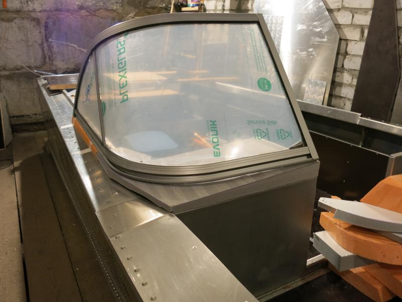

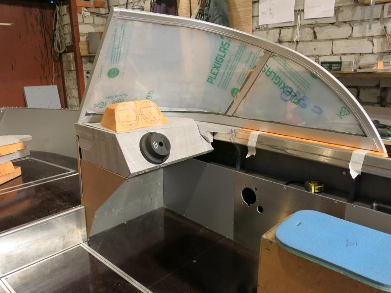

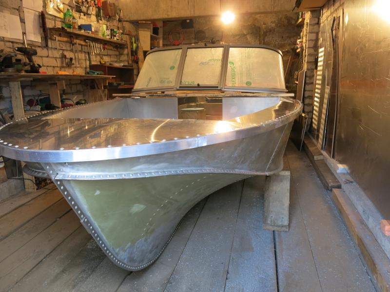

Прикольная вещица :) Я консоли уже настроился из люминя делать. Сижу вот, жду стекло.

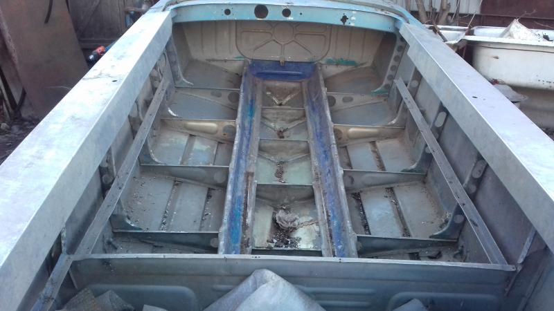

при переборки лодки попадались-ли дублирующие номера,озадачился поиском такогого,на одном из форумов попадалась информация "Дублирующий номер надо смотреть на мидельном шпангоуте."
обшарил все не нашел,поделитесь опытом кто силен в этом вопросе.

Не, дубльномеров не обнаружилось.

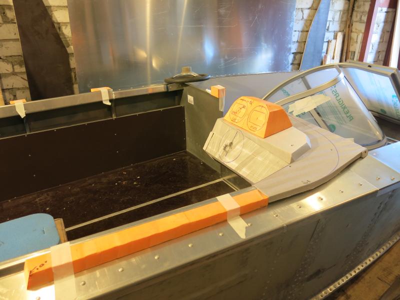

Паш, прогресса нет, мне эти утюги никогда не нравились :D Началась дача и на лодочку времени стало намного меньше перепадать. Стекло пришло, пойду вечерком, посижу рядом и так уже неделю, че делать с консолями не знаю...
пробую пока из пенопласта отсекать лишнее, но пока чета не очень клеится...

С консолями у тебя, как в том анекдоте, два варианта: Или сразу склепать их, как есть. (но что то мне подсказывает не Ваш это метод), Или долго и кропотливо подгонять их под стекло+корпус. Да, и не забыть выдержать в одном стиле :crazy:

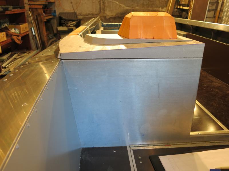

Дык а я чё делаю по твоему? Пенопласт это модель типа (уже полторы пачки извел), потом с него лекала снимаю и погнали резать/гнуть АМГ.

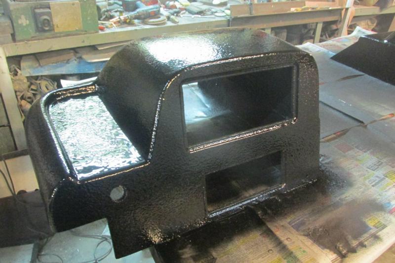

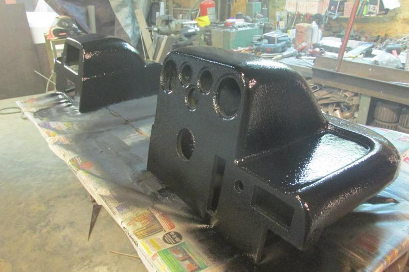

А может и зря я от пластика отказался... надо ещё разок призадуматься. Возни больше конечно, но зато приятность какая:
Володя, дай побольше фоток, интересно же., желательно покрупней. Не понятно, матрицу делал?
9 555
4 762
:) Да делал из пеноплекса .Ну правильно говоришь ,процесс не быстрый .Попробую ещё фоток выставить.Чуть озже покажу как это всё стало на лодке :pardon:Шагрень под лаком прихоть клиента ,а не мой плохой вкус.Я предлогал под матовый белый или под алюминь.Ну на худой конец под цвет бортов лодки(матовый хаки) но заказчик выбрал чёрный.Клиент всегда прав! :crazy:

Дауж, трудолюбия тебе не занимать, смотрю аж страшно представить :good: Покраска конечно на любителя...
9 555
4 762
Да работа не лёгкая но интересная .Особенно когда клиент с пониманием и не торопит.К сожалению матрицу сохранить не удалось.Вынимать пришлось кусками.Воск и скотч помогли но не спасли.

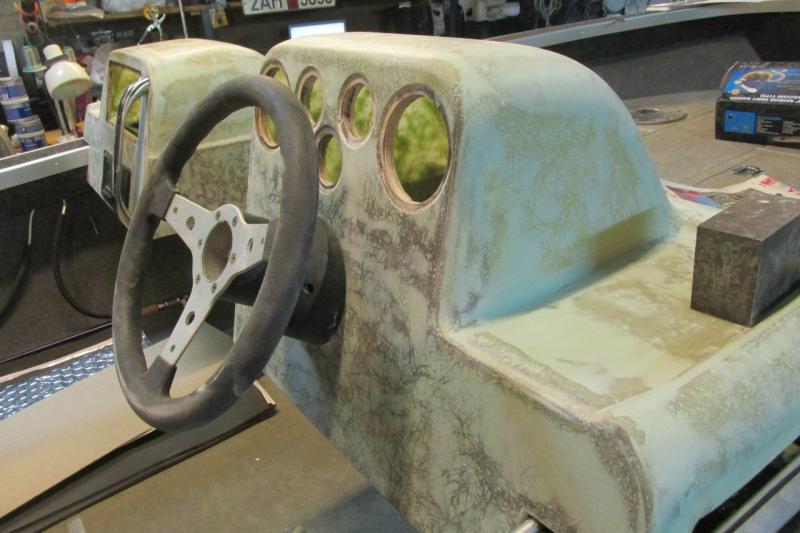

Владимир а это вы из чего так красиво сделали если можно то по подробнее
9 555
4 762
Да ничего секретного и нового я не придумал.После изготовления макета(матрици) обклеил скотчем(должно было помочь при снятии),потом эпоксидка и стекло-матом.После сушки шлифовка ,шпаклёвка и покраска.Грунт по пластику и грунт подкраску .Для покрытия гровитекс(он даёт эффект шагрени)и сверху лак.Ну как то так.

Спасибо Владимир за просвещение а сколько слоев примерно наносили волокна?
9 555
4 762
Шесть слоёв стекло-мата. Фанера вклеена в лицевой части для усиления и удобства крепления приборов и РЕДУКТОРА.У капитана 8 мм у пассажира 6мм.
Не знаю для чего такой слой??????+ фанера....на ней что доп двигатель вешать???????
Слоя 4 стеклоткани и будет гуд....ну или слой стекломата( на лицевой чтоб толщину набрать 3 хватит) и пару стеклоткани.....
9 555
4 762
:) Лёха! я же не совета спрашиваю! Я отвечаю на конкретный вопрос адресованный ко мне.Я сделал так с запасом прочности потому что консоль как бы весит,а не опирается по всей плоскости. :| И мне важней быть уверенным,что она(консоль) не сломается от тряски на волне где нибудь на каспии или Волге. А каким путём и сколько слоёв будет(если будет) делать тот кто спрашивает мне не важно. :|

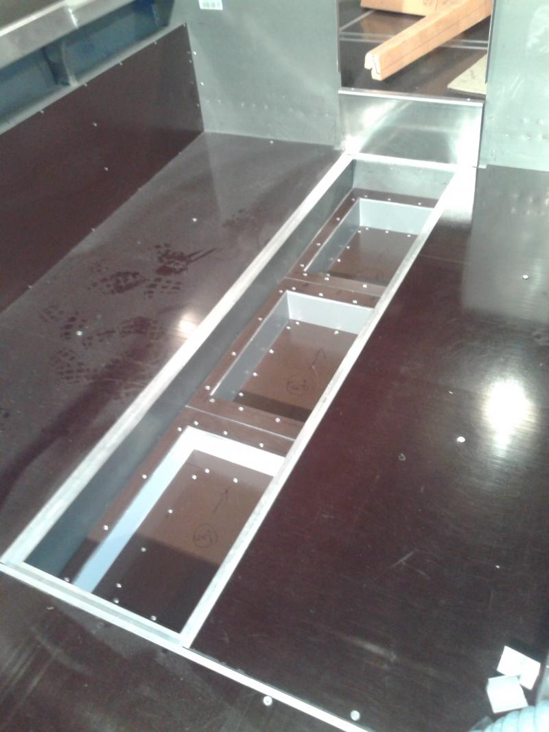

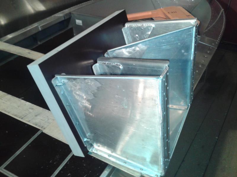

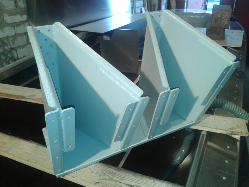

Из остатков АКП сделал ящички-вкладыши для стандартных коробок с резиной и джиголовками. Влезет 4 штуки + россыпью в пакетиках не маленько. Транец собрал и покрасил полимерно-порошковой краской на фирме. Получилось шикарно.
Консоль правую вырезал, отдал на проектировку, жду пробник из черняги.

Вода пришла, вода ушла... это процесс вечный. У меня с мотором вопрос не решен пока, по этому спешки и нет. Стоял бы в углу движок вряд ли получилось бы то, что получилось. По крайней мере палубу я бы точно не стал трогать :)
