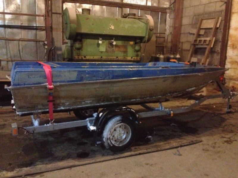

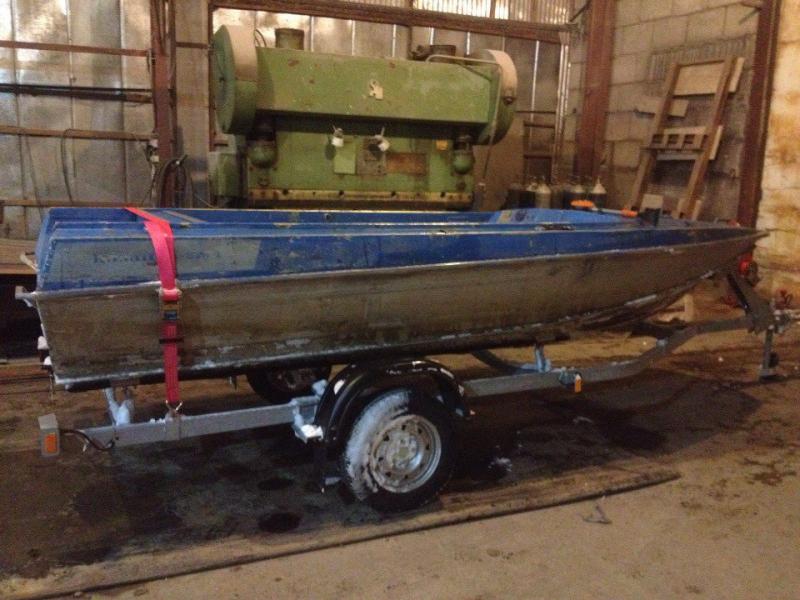

Стрижка начата)
Фоток к сожалению некогда было делать.
Установил накладку на транец, отсверлил ненужные детальки в кокпите, разобрал заднюю банку для установки бензобака.
Работы еще непочатый край))
Лодка стоит под прессножницами (гельотиной): резать ее собрался? В смысле лодку..... :lol:
