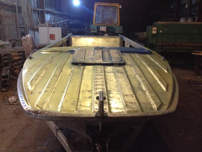

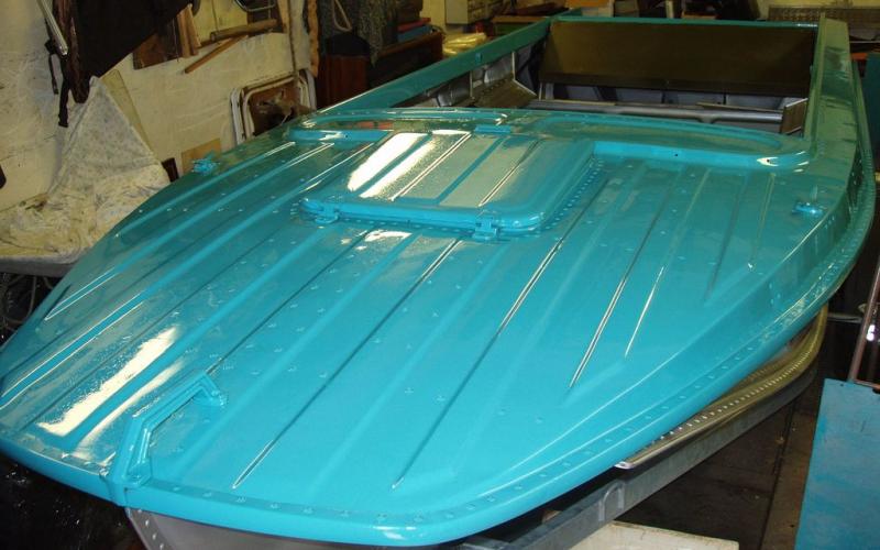

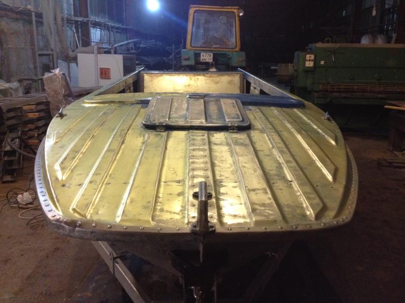

Делал зимой 2011 года. Фанера бакелитовая 9 мм толщиной. Длину точно сейчас не скажу. Фото есть такое. От конечных заклепок до конца полосок примерно, 5 см. Ширина - по ширине выштамповок на носу.Валера550 сказал(а):Можно подробнее про фанеру под палубу? Какого размера куски и сколько их? У меня палуба совсем расшатана(
У меня стоит 7 полосок. Снизу на заклепки ставил шайбы.
