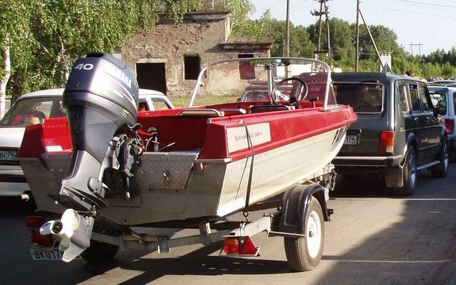

:pardon:Будет что то типа такого!На счёт комплекта на транец думаю что это не лучший вариант!Мотор достаточно мощный и тяжёлый ,а транец хоть и рассчитан под 60 сил но наших,Вихрёвских.То есть два равномерно разнесённых на ширину транца,а не на одну точку опоры. :unknown:

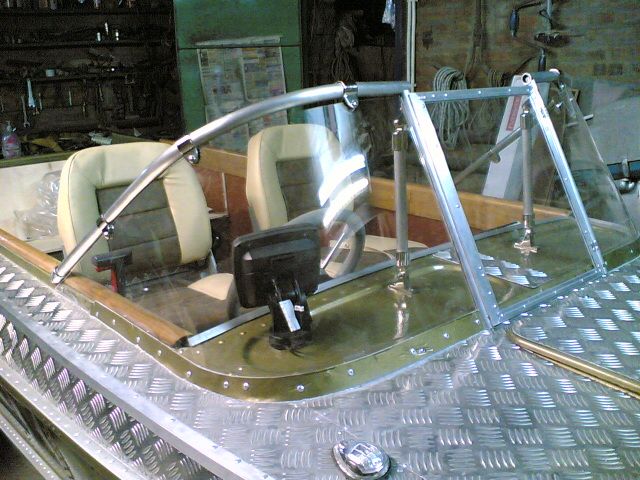

и еще http://msk.forum.motolodka.ru/att/f1/1655657_177786.jpg
Вроде пишут что выдерживает даже без растяжек. Моя казаночка моторов не видела, на веслах на лодочной станции правда подубили ее немного, очень неопрятный внешний вид и нос помят немного,видимо пришвартованная билась о причал.
Ипать броненосец потёмкин!!!!!
один мотор выламывает транец сильнее двух, это факт!!!
