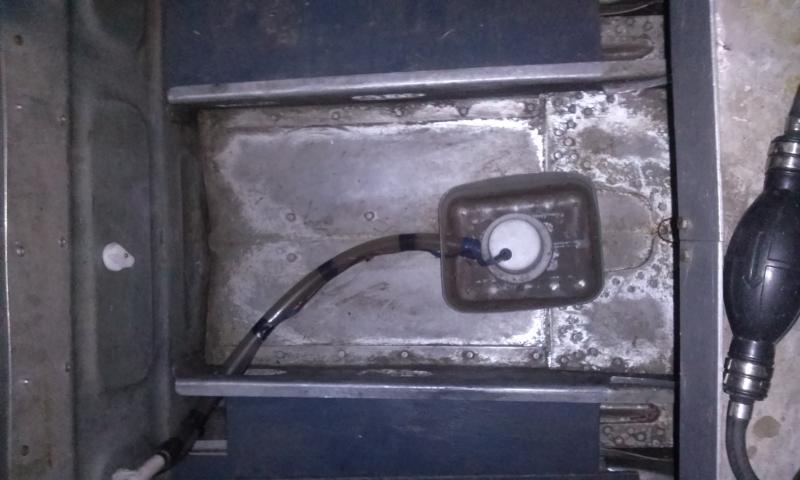

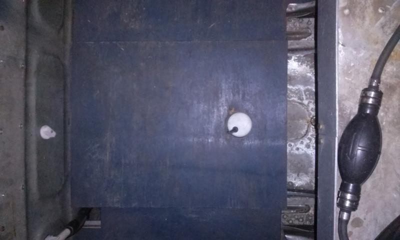

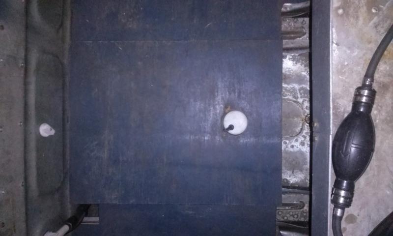

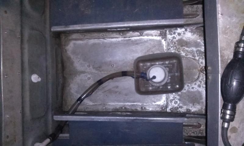

Валера, если ты ещё помпу не закрепил, вот пара фоток. Помпу закрепил в обрезанной пластиковой канистре, в ней насверлил отверстий что бы вода затекала(если она будет), канистру просто положил на днище, а сверху помпу держит слань с дырой и всё. Помпа никуда не бегает, и лодку сверлить не надо.

Спасибо) Там и нашел фотки и уже инсталлировал.
