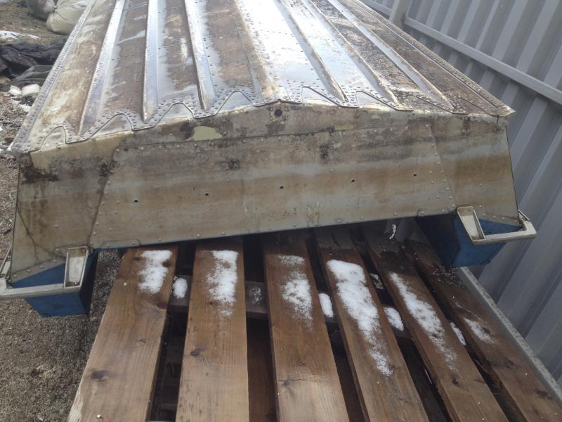

Сейчас уже почти все демонтированно, осталось отсверлить ненужные детальки и крышку заднего сидения ну и выбросить из носа старыен блоки плавучести. И можно приступать к делу)

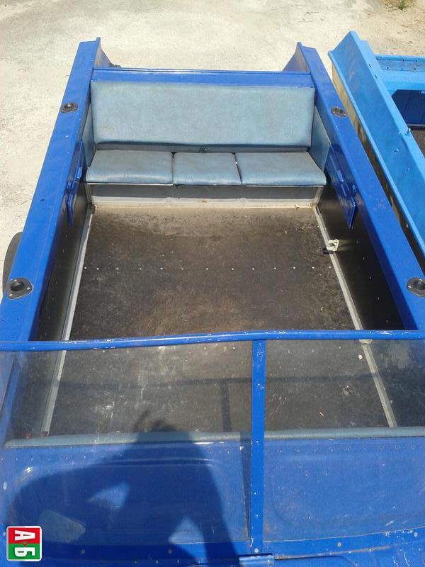

Я тебе дам один совет. Заднее сиденье сделай ровным, тоесть подними заднюю часть, сделай вровень, что бы сидеть было удобнее не проваливаясь как в яму, но при этом придётся урезать спинку по высоте. У моих друзей были К5М2, заднее сиденье одинаковые у всех Казанок(кроме К5М у них спинка другая), кстати очень удобно. У самого Казанка5М-сиденье сразу выровнял.

Есть фото?
Заднее сиденье все равно разбирать буду чтоб бак под него установить
Хотя не надо, спасибо за совет, но заниматься резаньем и переклепыванием нет желания.
3 159
1 311
Если найду, то завтра скину.

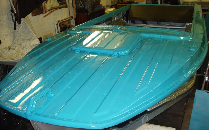

Я пенопласт в нос укладывал так: купил пенопласт (по накладной - стиропор) толщиной 100 мм. ВырезАл куски по форме, пихал их в нос, как можно плотнее, потом запенивал монтажной пеной. Получился монолитный кусок по форме отсека. Затем наглухо закрыл крышку носового отсека. Она, кстати, в заводском варианте дребезжит. У меня перестала. Теперь весь нос на ходу - единое целое, никаких лишних звуков при ударе о волну. Возможно, лучше использовать другие материалы.
На счет родной краски: если она хорошо держится, лучше ее оставить. Заводскую покраску считаю одной из лучших. Возможно, лучше ее будет только покраска в профессиональной мастерской. И то, надо правильно подобрать краску. об этом на форуме есть тема. Если все-таки, надумаешь красить, почитай ее.
Я покрасил свою нынешнюю лодку краской ПФ-115 кисточкой. Она получилась матовая, нескользящая. Красил в 2011 году, за пять сезонов никаких проблем с краской. Вот фото. Причем, у меня две собаки (было), носятся в катер и из катера постоянно (когда он на острове у берега стоит).

И еще, добавлю. Носовую часть палубы я укрепил изнутри (снизу) еще до укладки блока плавучести, полосками из бакелитовой фанеры толщиной 9 мм. Палуба перестала прогибаться, когда по ней ходишь. Клепки видно на фото в гараже. Кстати, они тоже являются противозкользящими элементами.
Под слани в носовом багажном отсеке я поставил два дополнительных дюралевых профиля и прикрепил слани к ним. Т.е. там теперь ничего не болтается и не гремит, даже при пустом багажнике. Правда, он пустой не бывает :) Под сланями - пенопалст.

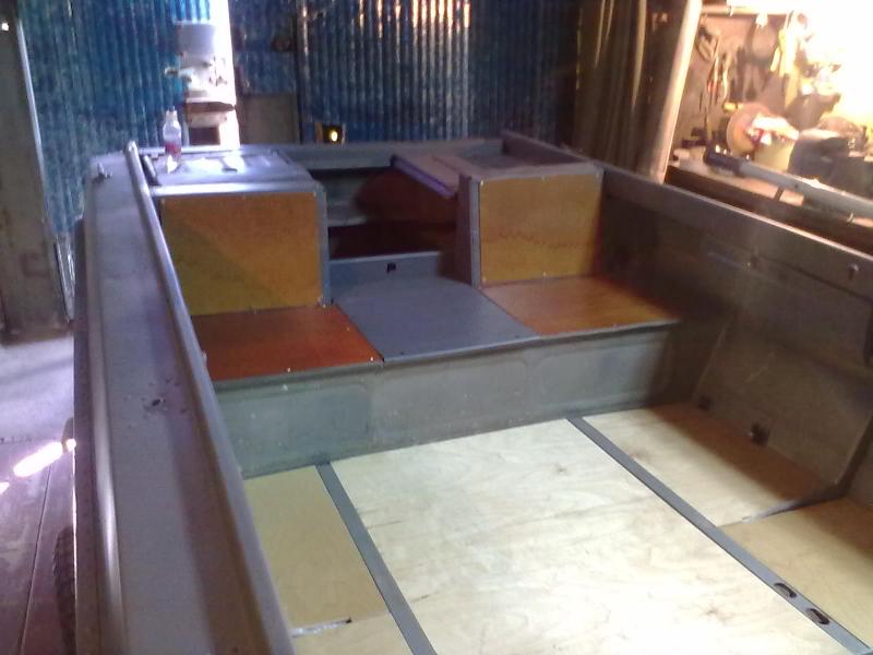

3 159
1 311

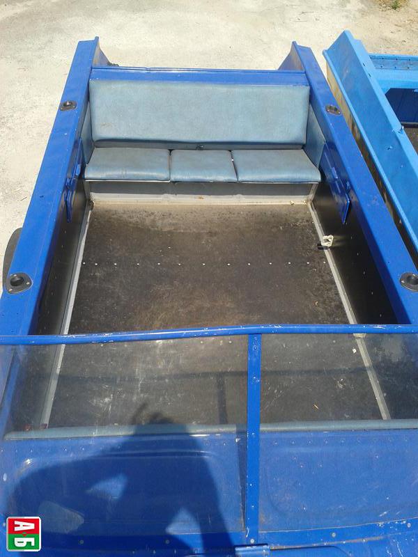

Нашёл только одну фотку своей лодки, как раз заднее сиденье. На сиденье все три отсека открывные не зависимо друг от друга.
Валера550
20.12.2015
75
Валерий
Казанка 5м4
Suzuki DF 50
Ну да, удобнее наверное, стопарик падать не будет) Но у вас немного другая модификация.

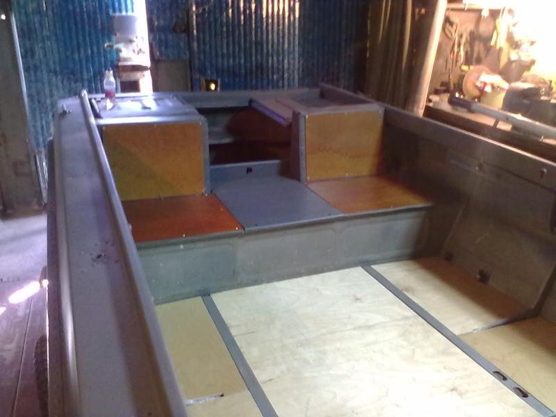

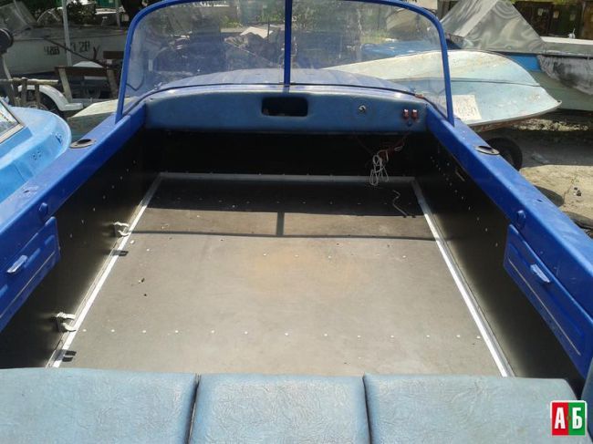

Вот нашел в сети фотку казанки с ровным полом и зашитыми бортами, на мой взгляд очень практично.
3 159
1 311
Модификация другая К5М, но сиденья у всех Казанок одинаковые(кроме казанки5)
3 159
1 311
По поводу ровного пола не соглашусь с тобой что он нужен, выше говорилось, что в лодке и так "мелко", да и шпангоуты не больно то и мешают, купи "АВТОЛИН" и постели на пол. Борта зашивать "много свободного места украдёшь". По твоим планам скорее всего лодка для покатушек нужна, а не для рыбалки или? Собственно хозяин-барин, ты спрашиваешь, мы отвечаем.(без обид)

Лодка именно для рыбалки, ловлю только спиннингом, два раза в год езжу в Астрахань, остальное время лодка скорее всего будет изредка использоваться по выходным и жить на прицепе)
Чем неудобен будет пол выше? Там см 5-6 всего уйдет, а борта можно не до верха зашить, а оставить открытыми полки.
