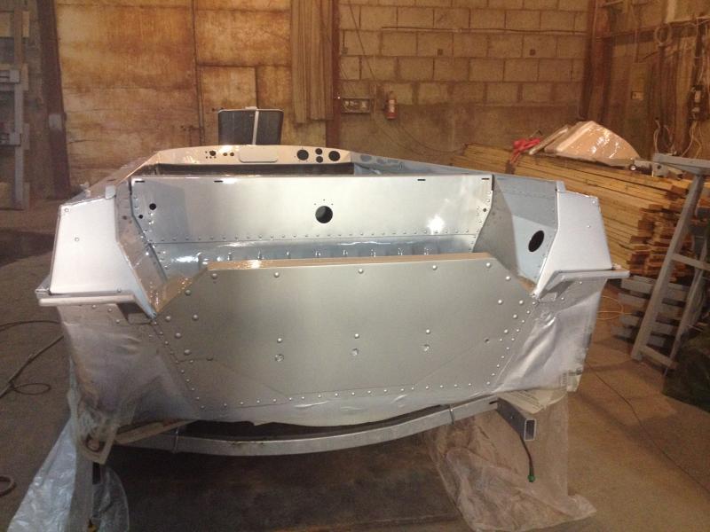

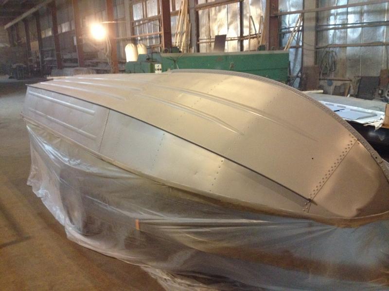

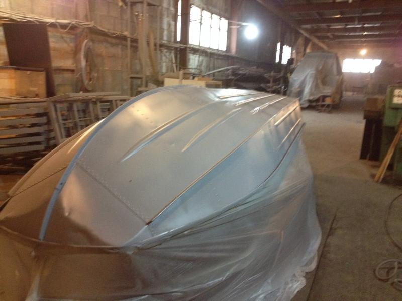

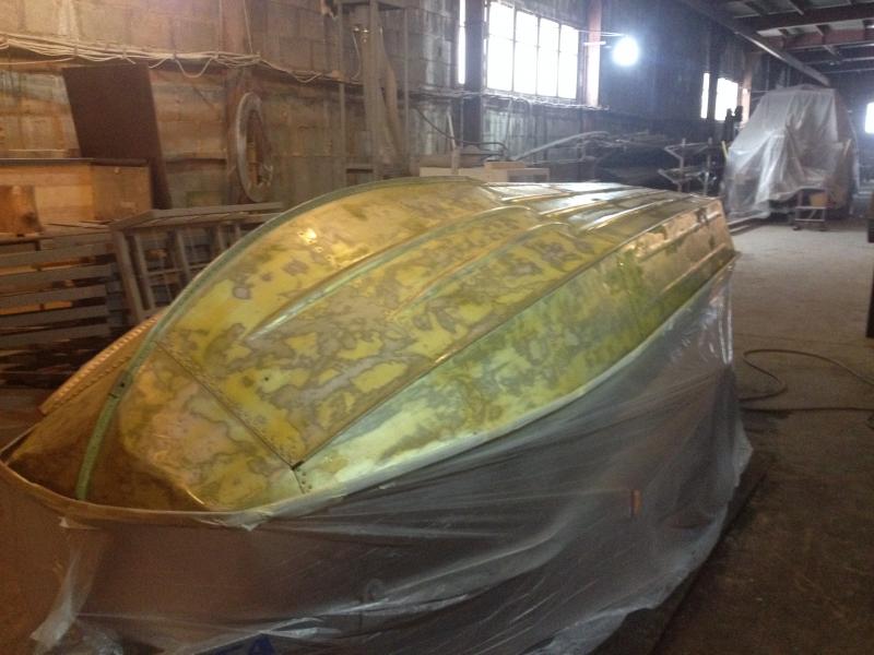

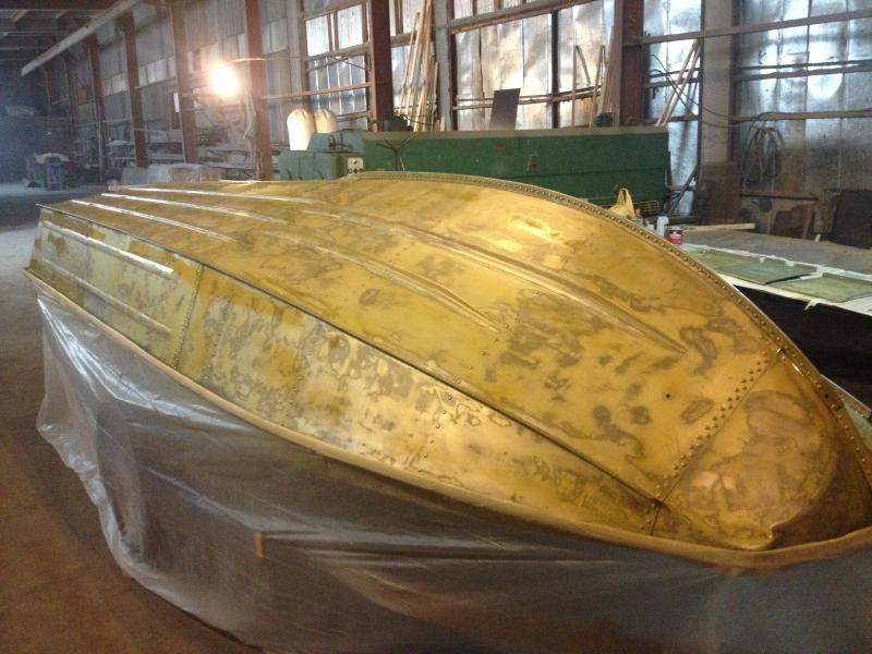

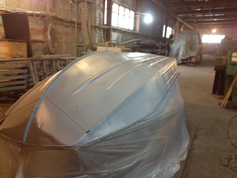

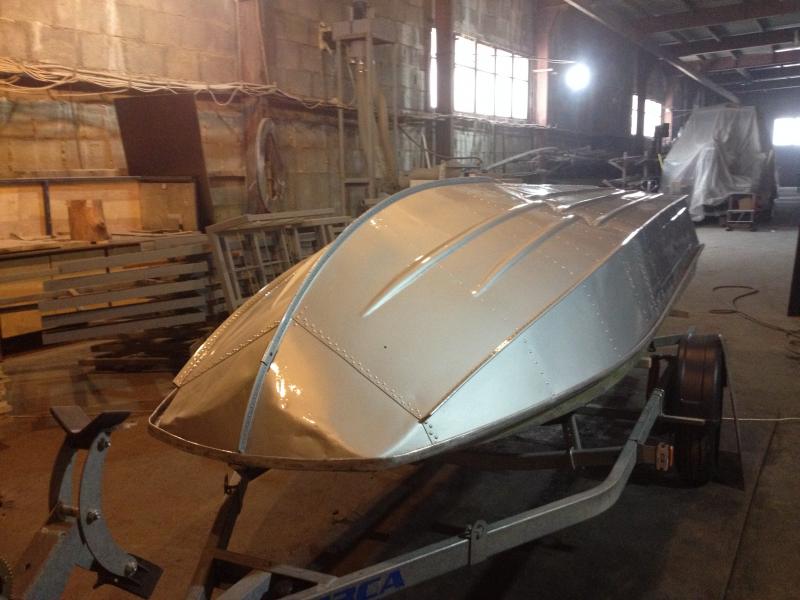

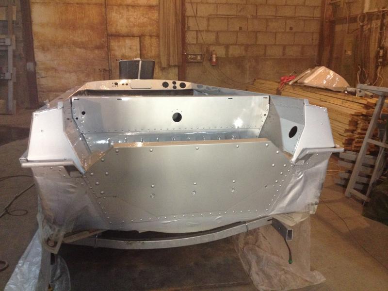

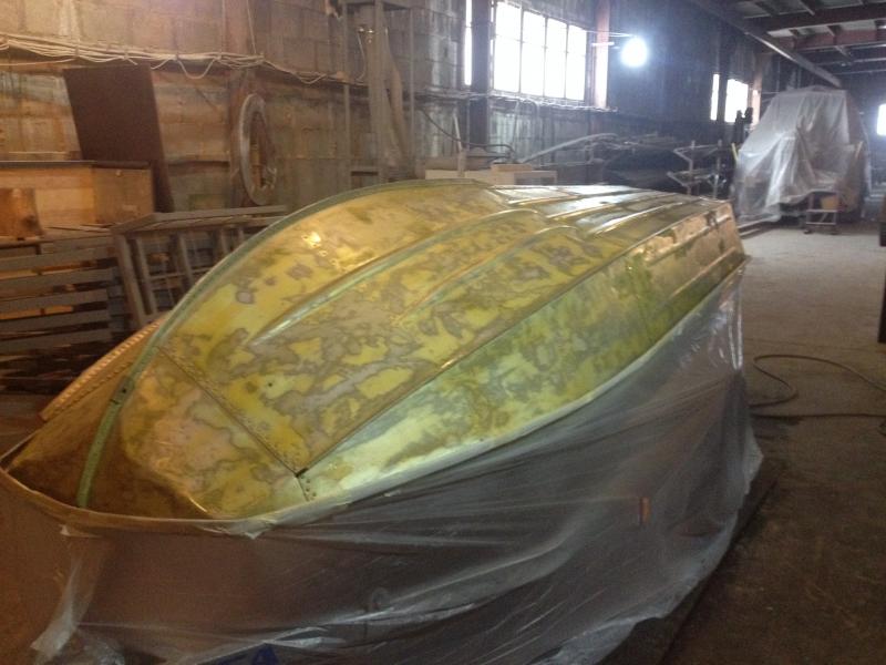

Покрасил за праздники свой баркас.
Кислотник
Валера550
20.12.2015
75
Валерий
Казанка 5м4
Suzuki DF 50

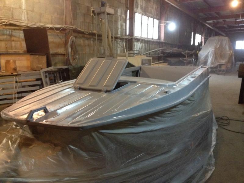

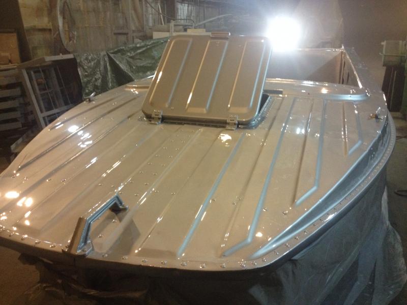

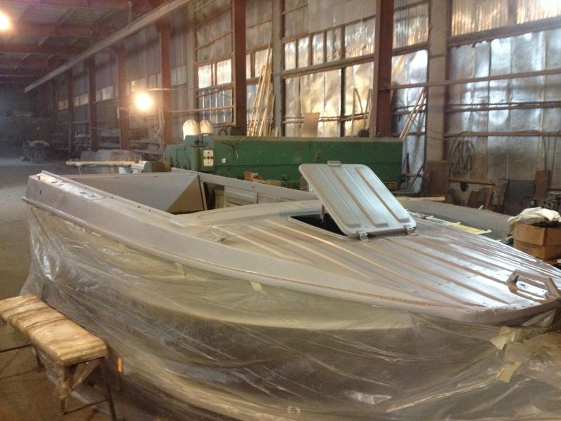

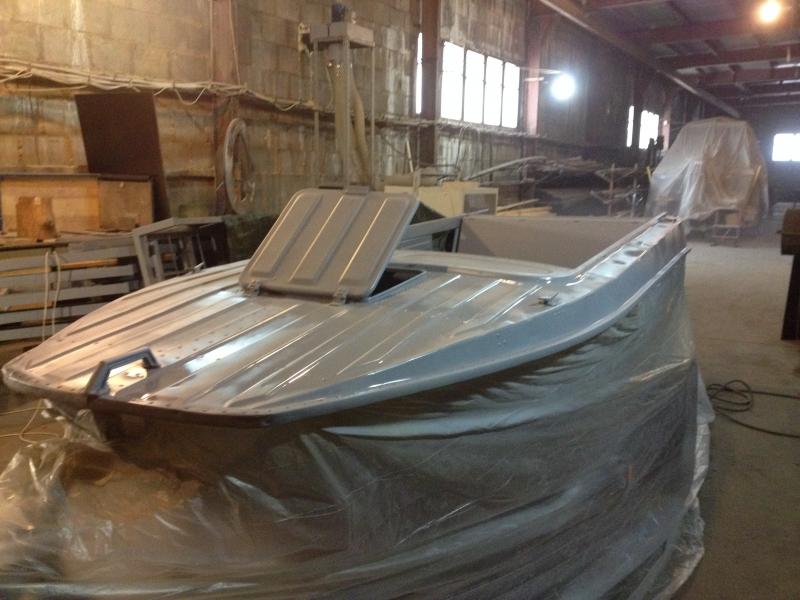

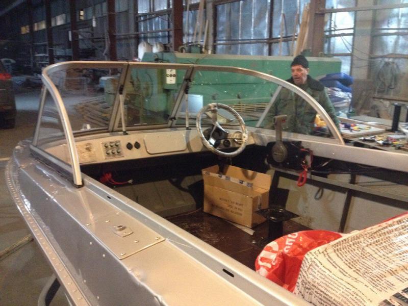

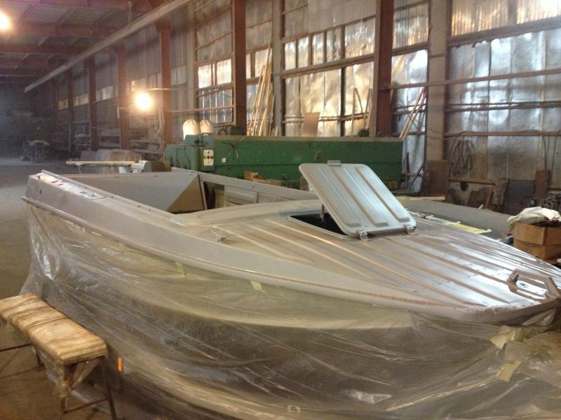

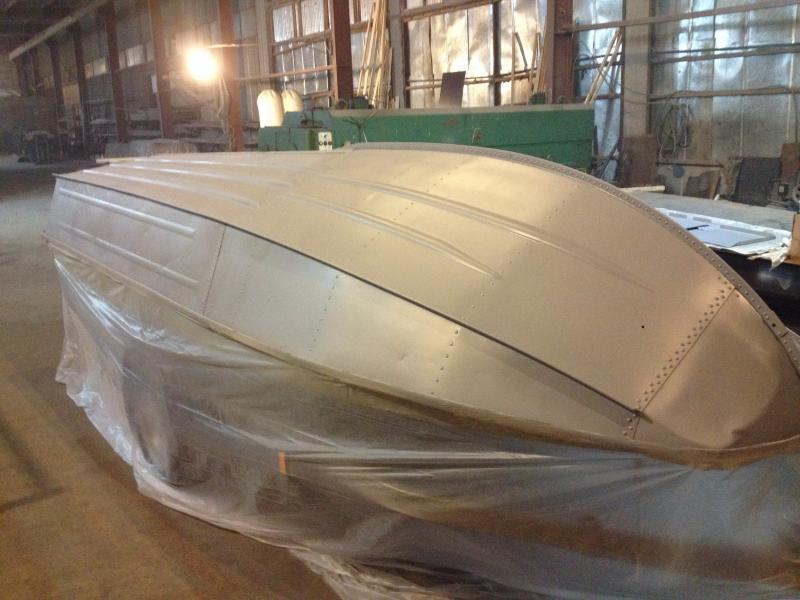

Ну и собственно верх по такой же схеме
Кислотник+ грунт акрил +база+ лак.
Фото с кислотником забыл сделать.
Грунтовка верх

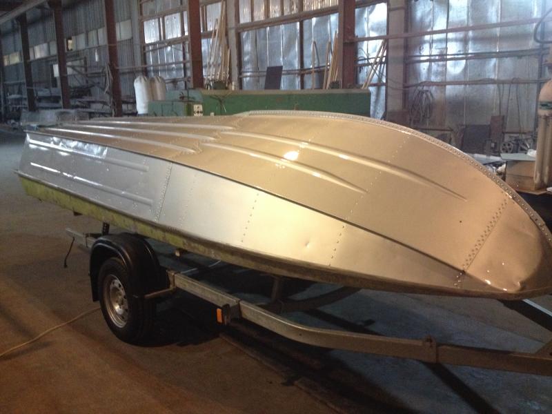

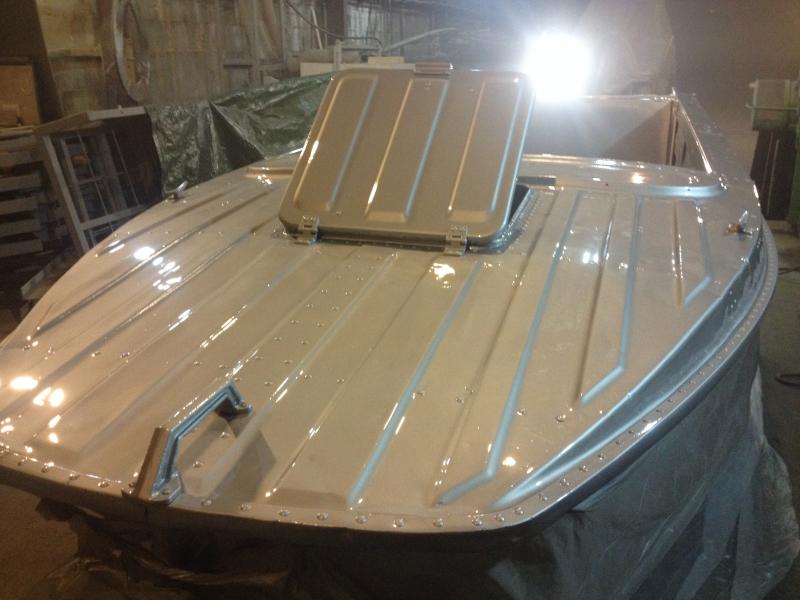

Опыт покраски первый, так что без косячков не обошлось, немного пыли, немного потеков, но в целом итогом своей работы пока доволен.
Теперь все навешивать и на воду)
9 557
4 768
Молодец ! Главное что бы самому нравилось! При сборке обрати внимание что лодка у тебя первых годов выпуска .Надо подумать как усилить в районе первых трёх шпангоутов днище и сами шпангоуты.Первые выпуски были склонны к появлению трещин в днище в района первых шпангоутов.Позже завод стал делать расстояние между ними (шпангоутами) меньше и лопаться там перестало.

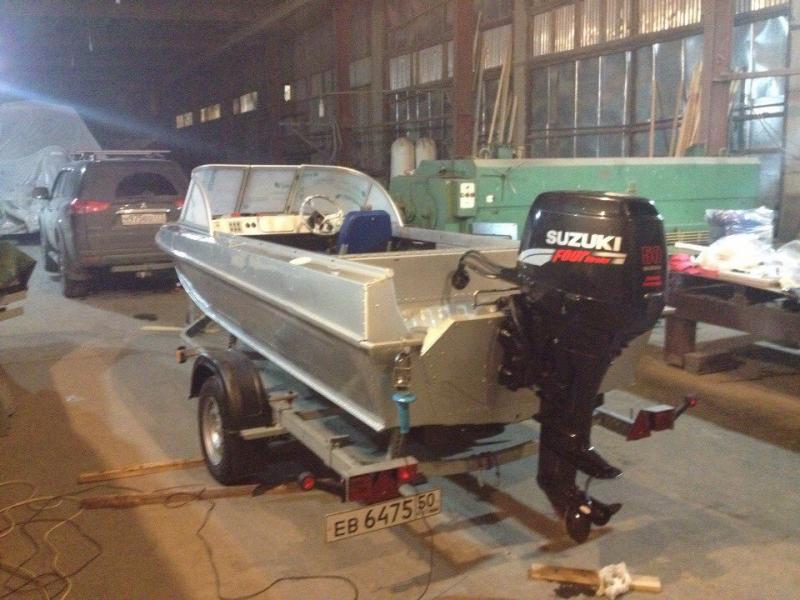

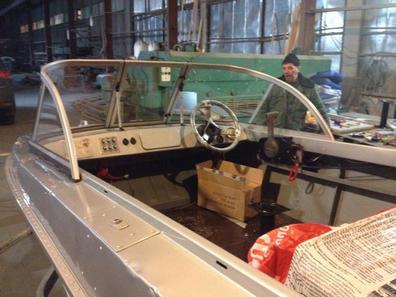

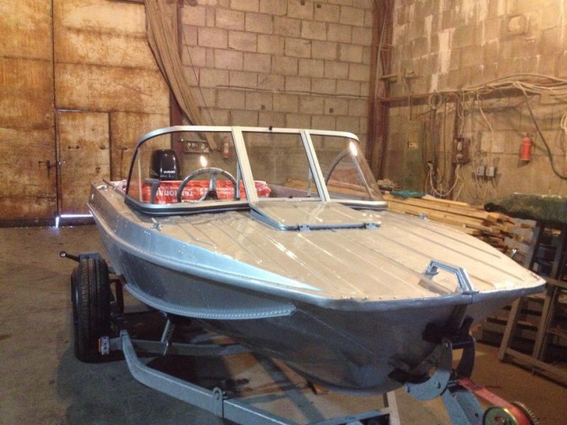

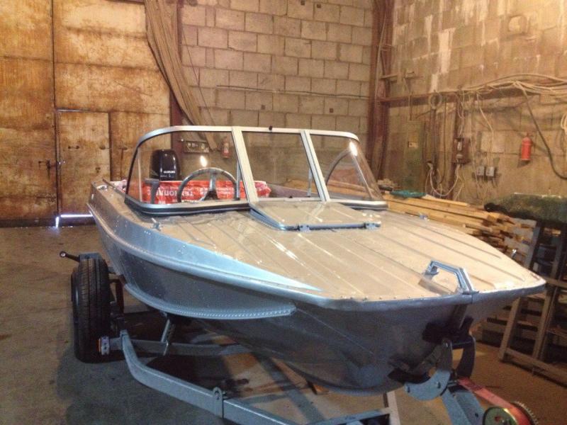

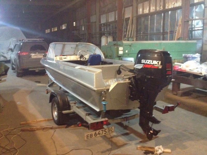

Ну вот, уже вырисовывается лодочка)

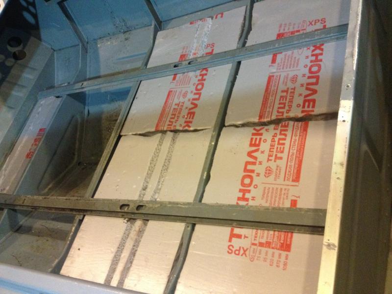

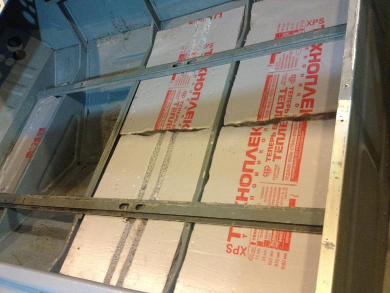

Под пайолы напихал в три отсека ЭПП литров 100 точно, теперь надо забивать нос и корму.
Зря под слани пихал! Оверкиль может случиться. Пихай лучше в борта, нос и корму.
да и вентиляция пусть лучше будет под сланями.
Один отсек специально оставил для баласта, да и в остальных не до низа забивал, от киля до пенопласта осталось приличное расстояние. В борта тоже напихаю, если решу их чем-то зашить. У меня вес на корме получается ого-го, мотор 110 кг и бак под задней банкой на 100 литров + акумулятор 75 Ач, кил 19
Согласен с коллегами, всю полость под пайолом заполнять пенопластом - неправильно. Если уж так хочется пихнуть под пол, то подели этот отсек на 3 части вдоль. Крайние части к бортам можно заполнять, а середину - обязательно оставить свободной. Так и во всех остальных местах. Надо и в борты, и под планширь... А еще лучше, полистай И-нет, как вообще полагается размещать отсеки непотопляемости. В книге "Справочник по катерам лодкам и моторам" есть методика расчета средств непотопляемости и их размещения.
