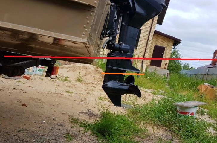

Втулку снимай, просто запас тримом по отрицательной регулировке будет.

Рома посмотрел у себя в Крыме у меня гораздо больше нога поджимаетьмя к транцу. У меня получаеться обратный угол от твоего на фото.

Саш, не надо никаких "на глаз" - есть совершенно четкие данные :pardon:
Ага! Все-таки не параллельна!!! :good:
Что-то совсем малый угол. :unknown: Наверное это для Казанки с булями :jokingly:
У меня на Окусике дифферент примерно 3,5 градуса.
Все, флудить на эту тему завершаю. :pardon:

А вот как на ходу. При глиссировании лодка идёт с дифферентом на корму, и вставшая "рогом" АКП создаёт дополнительное сопротивление движению.

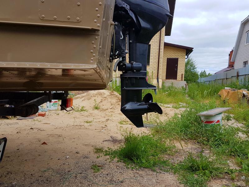

серега 116 сказал(а):
[/quote]
Серега 116,
думаю, на фото все правильно стоит. АКП смотрит чуть вниз от линии киля. На Проге ходовой дифферент небольшой и мало зависит от загрузки. Ну если, конечно, не сесть втроем на корму :D Переходные режимы не в счет.

пробовал сейчас отжать мотор от транца на еще одну дырку-кроме прохватов в повороте разницу не заметил.скорость 41 в обоих случаях
пробовал сейчас отжать мотор от транца на еще одну дырку-кроме прохватов в повороте разници не заметил.скорость 41 в обоих случаях
На фиг тогда. Шаг дырок велик.

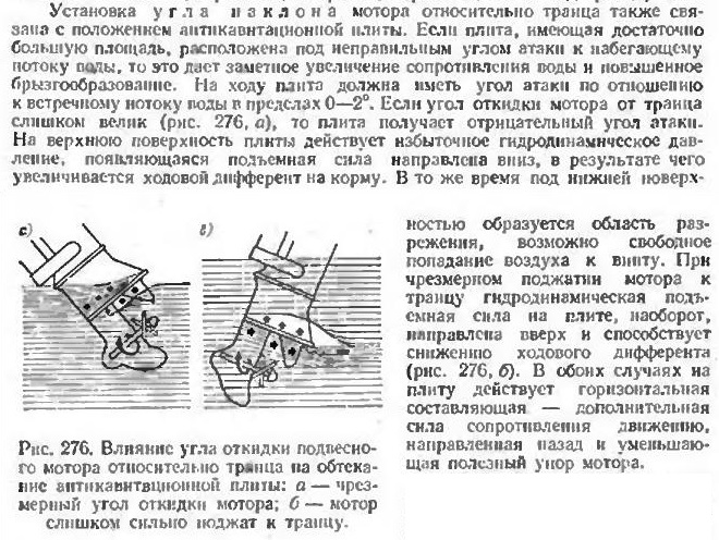

Ну а схему, которую давал Дима, обнаружил в книге 1977 года :pardon:

Лыжник сказал(а):
...Ну а схему, которую давал Дима, обнаружил в книге 1977 года :pardon:
Так с тех пор ничего не поменЯлось, как был угол атаки(разница 9-15мм. между размерами a и b) - так и остался :D
Все правильно Сергей говорит угол АКП недостаточный а если еще на задний кормовой диванчик сядут 2 дядьки к примеру как Тугарин и Я которые весят за 100-ню :) Тут дельфин просто неизбежен .

:help: Друзья мои, вот вы пишите, общаетесь про углы атак, дельфин и все такое.
А я ведь реально ничего не понял, мне надо что делать с положением мотора или нет.
Ну там поднять его на сантиметр, либо проставку ставить.
А я ведь реально ничего не понял..........
Роман чисто мое мнение что нужно ставить клин . Но блин вода сейчас жидкая проверить все это на воде как 2 пальца обосцать :hahaha: .Посади людей в лодку и промчи по реке и будет тебе счастье и все сразу узнаешь нужен клин или нет :)

Не, как тримом мотор, я не поднимал, 25 на П2 дельфина не вызовет, мощности не хватает, обороты растут, потом срыв в кавитацию, и машинка пищит о перекруте, намека на дельфин нет. Да и 40 не было.
По теории при этом должен был возрасти ходовой дифферент на корму. Однако из-за слабой гидродинамической силы на АКП, дифферент не изменился, а появились прохваты воздуха т.к. АКП встала так-же как на рис. 276 а.). Вывод : регулировка ходового дифферента путём изменения наклона мотора возможна только на лёгких, не загруженных лодках. В остальных случаях ХД изменяется перераспределением груза в лодке, установкой транцевых плит, крыльев на АКП и т. п. А наклон АКП потом только подстраивается под установленный ХД.
Ничего не делай. Покатаешься, поймешь, что имеет смысл сделать.
1 354
Перестань заморачиваться. Прокатись уже наконец. Только сразу с нормальной загрузкой с какой планируешь ходить, посмотри как стоит мотор в движении, отрегулируй, как уже писали, чтоб плита была на ходу паральна воде. Все, лучше не настроишь, остальное от лукавого. Из практики такая настройка получается почти один в один как в книгах пишут.
