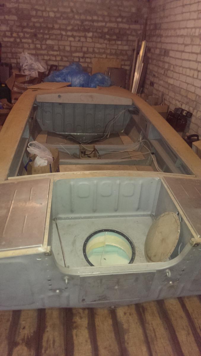

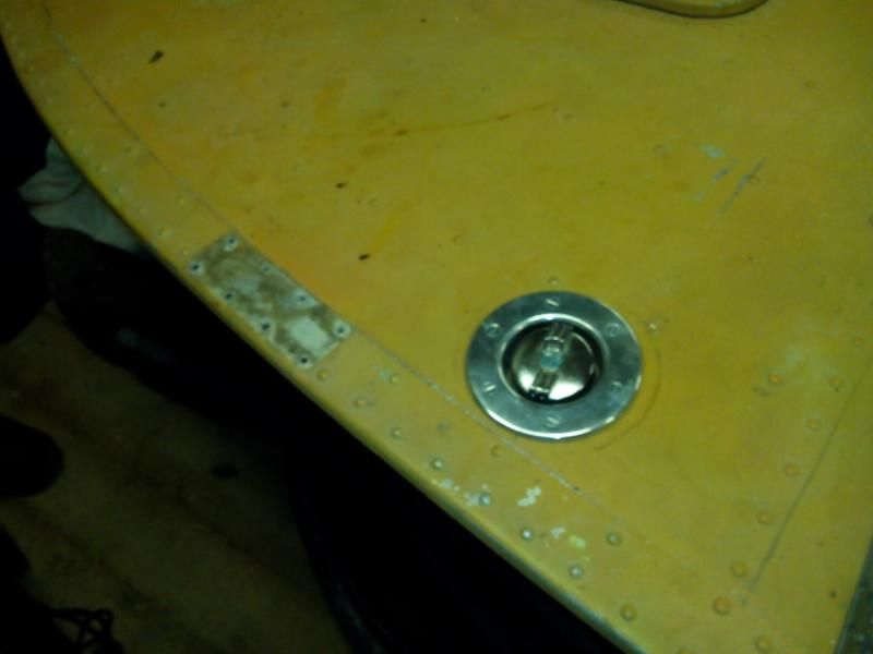

Фото самого прогресса, строго не судите)))

Прожик :good: !!!
Жаль, что не Куйбышевский (2М-все Оренбург)
Но по вместительности-СКАЗКА !!!!! :yes: Да и рецесс самоотливной-
штука хорошая. По моту-согласен с предыдущими: мин 30 сил :yes: Под 15 "хомячкам" грустно будет :D

А что по прогрессу скажете? Состояние вроде ничего, нормальное=)))
27 419
2 386
Купи вихрь 25 или 30. И катайся пока не разбогатеешь
А денег подкопишь возьмешь иномарку сил 40.

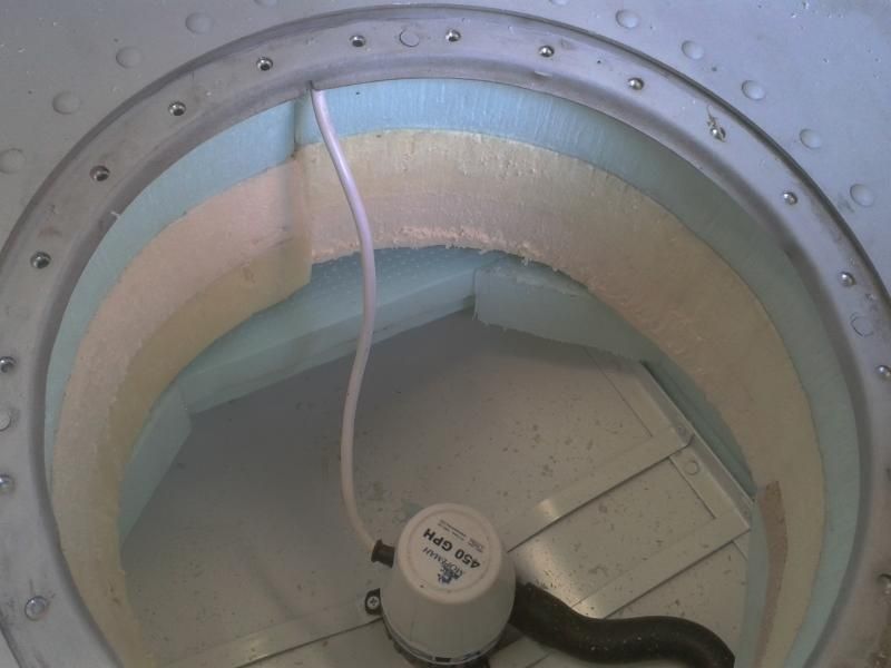

Прожик вроде бы в неплохом состоянии. Подготовь и покрась его за зиму нормально. Поставь стекло и тент. Сделай сидушке что бы было удобно. Помпу поставь на всяк случай. Установки держатели для спиннингов. Будет намного лучше если приклепаешь "гидрошайбу"!!! В общем зимой будет чем заняться если хочешь комфортно выходить на воду.
Что не ясно спрашивай, народ тут отзывчивый! Но любят подъ@бнуть некоторые! :) :) :)

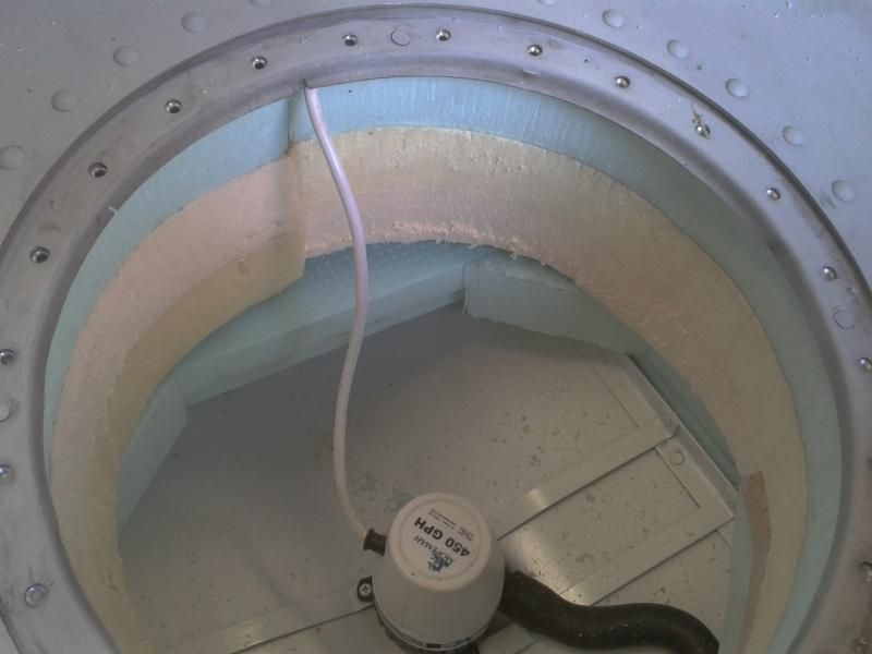

Да, помпа, бак, уже стоя=)))

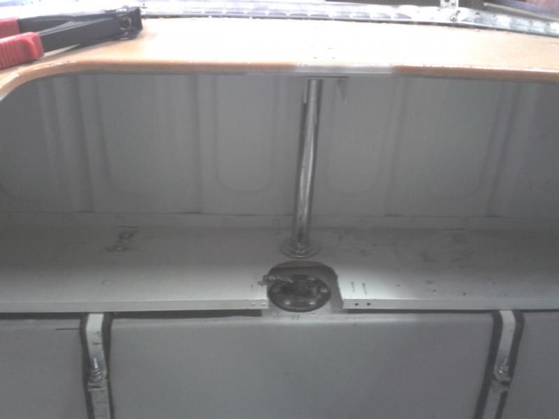

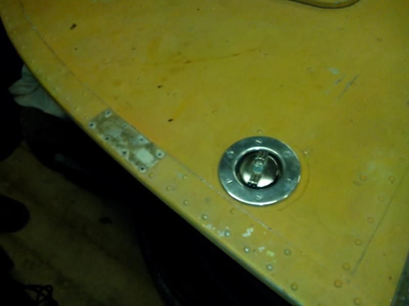

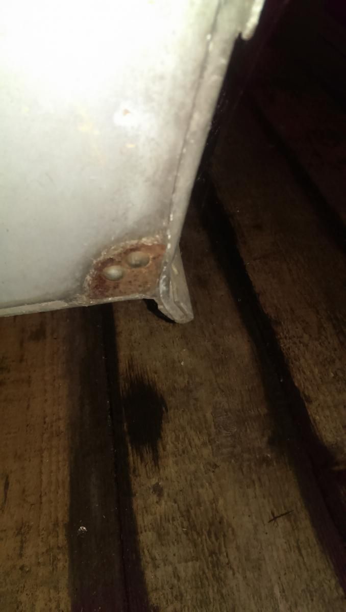

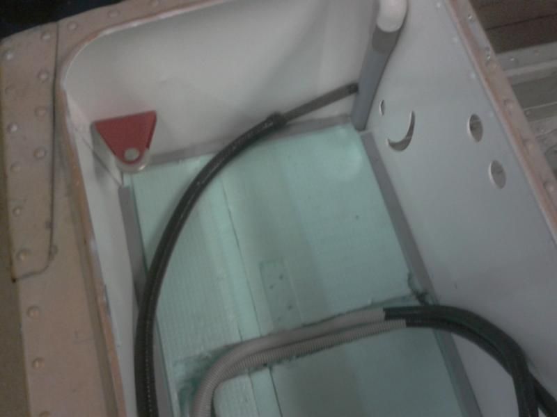

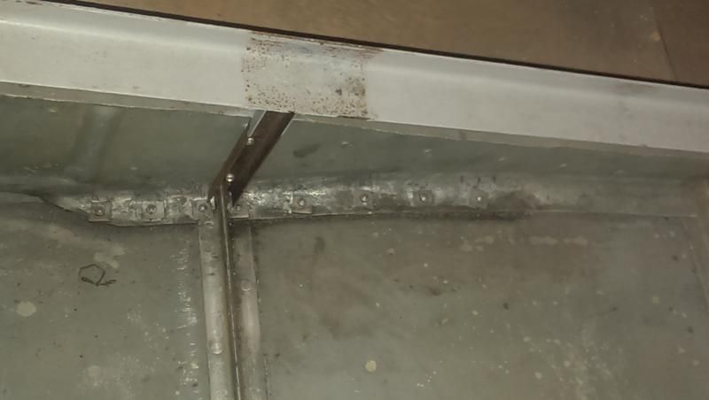

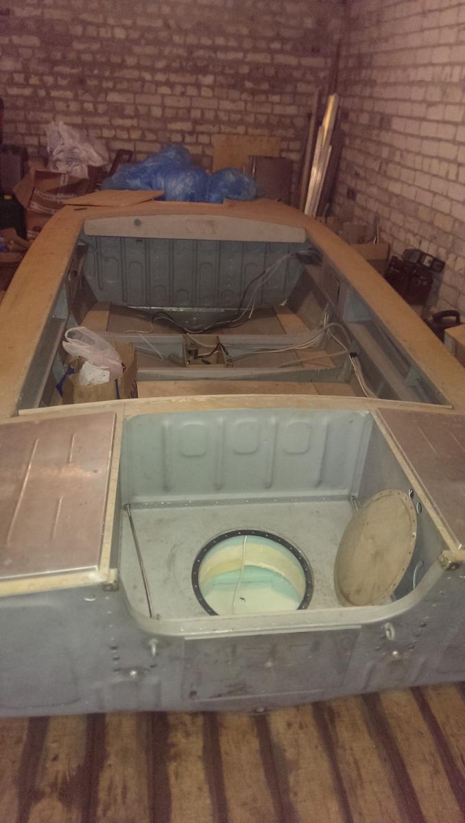

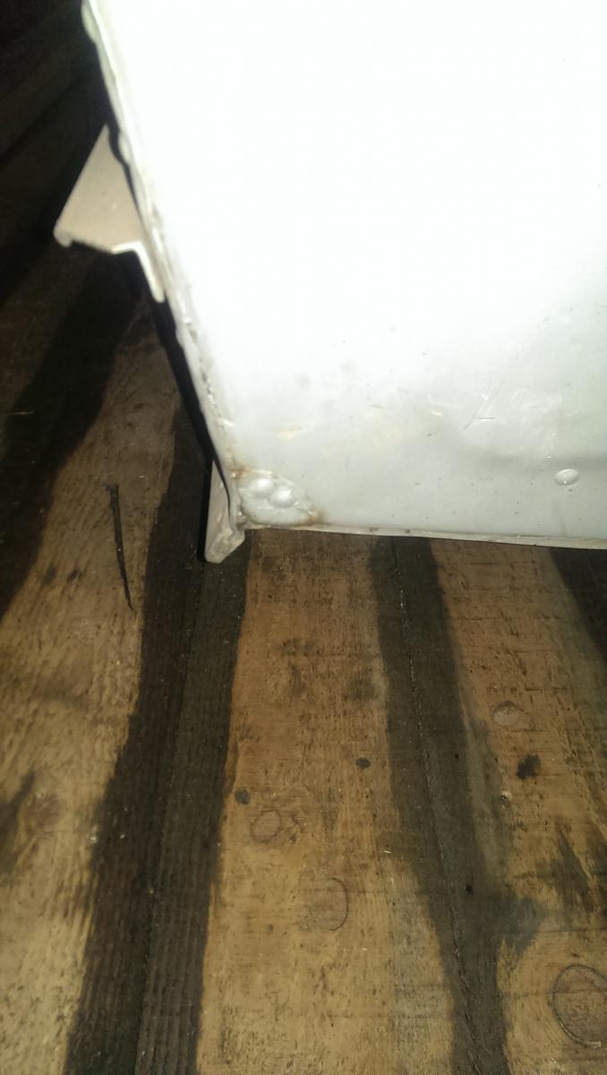

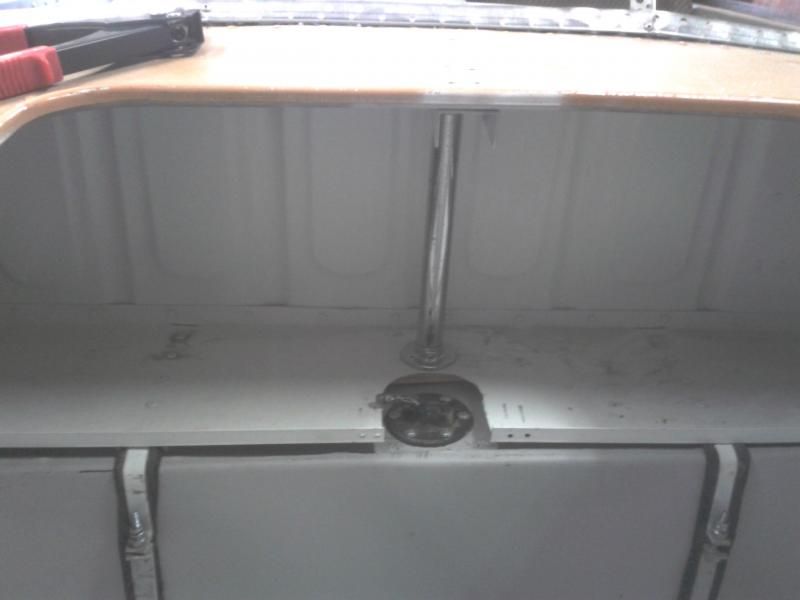

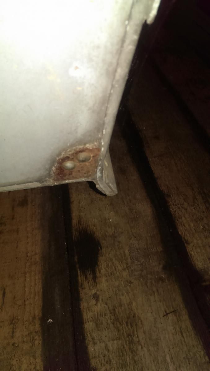

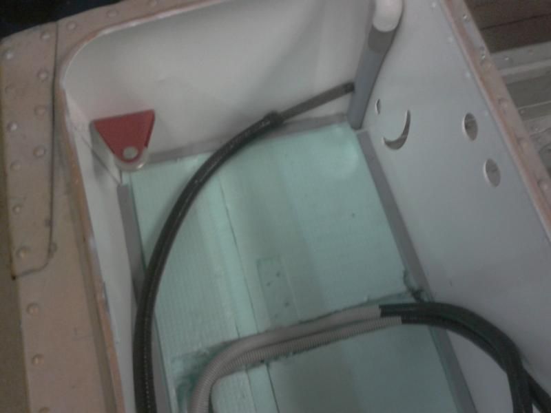

Несколько фоток
9 555
4 762
Вентиляционного клапана не видно. Надо ставить если нет.А Прожик видно в добрых руках был!Бак в носовом трюме стоит?
27 419
2 386
Бак в носу не самое удачное решение для прожика, если только в водоизмещающем режиме ходить...
Рыть носом будет, у него и так (у неправильного) склонность к этому.

Да, бак в носу, но есть еще бак от вихря если я не ошибаюсь, бак что в носу немного не понравился, сварен из нержавейки
И не понятно, что за клапан?

Тугарин сказал(а):
Бак в носу не самое удачное решение для прожика,.
У него, вроде, не слишком большой.
Если 35-40 сил, то не принципиально, ИМХО :)
9 555
4 762
Ну из нержавейки не плохой вариант,а клапан нужен что бы при заправке и движении воздух из бака выходил а при работе двигателя поступал в бак.В общем для вентиляции бака.
9 555
4 762
:) Ну как то так; :pardon:
qwertym
19.02.2013
2 935
172
Минск Беларусь
Илья
Yamaha F-40 BETL
Еще говорят чтобы бак дышал.И с колонки бензу можно было без проблем заправлять быстро а не цедить еле-еле. :)
