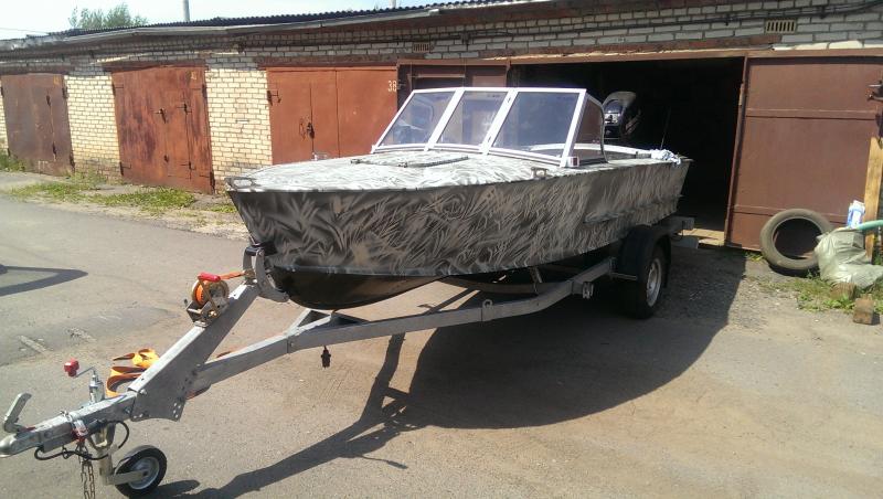

Доброго времени суток.
В четверг планирую ехать ставить на учет, вчера выкатил своего БУЛЕВАРА из гаража)))
При постановке на учет, надо показывать весла, черпаки, концы Александрова, спасательные круги и жилеты?

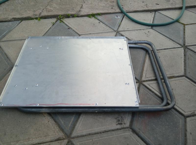

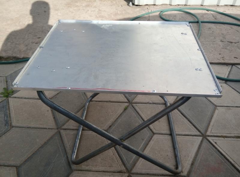

З.Ы. Рома смотри какой я столик , лёгкий и очень удобный, в сложенном состоянии места не занимает засандалил.
Сергей, приветствую.
Столик прикольный, ты мне за одно идейку по столику подкинул.
Сейчас на учет поставлю, надо будет дальше ролики килевые пару штук приделать на прицеп.
Да, кстати, топливный бак решил все же оставить родной, Мерковский.
Как раз в рундук вошел.
А во второй рундук, вставил резервный бак от вихря.
А тот который в носу лодки стоит, либо оставлю как блок плавучести, либо вытащу.

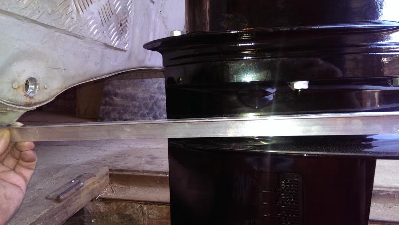

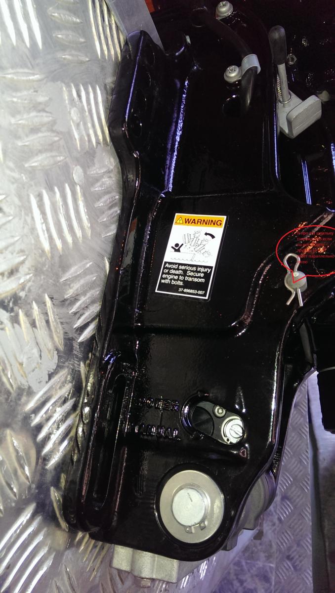

Сергей, подскажи пожалуйста, так как я не ставил клин под мотор, у меня АКП имеет не параллельное положение киля, но я тут прикинул и попробывал сделать следующее.
А именно надел трубку на шпильку в которую упирается мотор при опускании трима.
Получилось супер, АКП встала параллельно киля
Так вот вопрос, как это отразится на моторе, какие есть риски, поломки и т.д

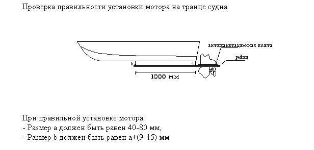

АКП не должна быть параллельно килю, а параллельно поверхности воды. Лодка идет немного приподняв нос (ходовой дифферент). И киль на ходу не параллелен поверхности воды. То есть АКП должна смотреть чуть ниже киля, ногу мотора чуть дальше от транца. Насколько я помню, именно так нарисованы картинки в мануале на моторы.

первый раз услышал от вас по поводу параллельно поверхности-как можно угадать эту параллельность? при разной скорости и загрузке лодка идет по разному

Не совсем понял на какую шпильку ? та которая при полностью опущенном моторе переставляясь изменяет положение трима (для мотора без гидравлики) Т. е. у тебя нога полностью опущенная как бы больше поджата чем надо , если так то нормально, клин в принципе ставят для того чтобы иметь запас (или если транец не позволяет в нижней позиции поставить параллельно килю) по отрицательной регулировке - для более лёгкого выхода на глиссер. Как показала эксплуатация на наших с тобой моторах на наших П2 можно было и без клина. Трубку с шпильки сними - лишняя она. Стартуешь при полностью поджатой ноге, вышел на глиссер выставил крейсерские обороты, и поднимаешь до появления прохватов, прохваты появились - чуть чуть опускаешь обратно - это и будет оптимальная позиция, она для каждой загрузке лодки будет разная.

Примерно на глаз. Посмотреть со стороны как подобная лодка идет по воде и на глаз определить положение дейдвуда. Я у себя так и делал: смотрел прошлогодний видеоролик. А на ПВХ-ке мне приятель с берега смотрел и комментировал.
Можно и та к оставить,. ничего страшного не будет. ИМХО
Это для мотора без трима. Хотя я у себя даже с тримом так же и выставил - мне нет нужды "поджимать" ногу.

у себя выставил параллельно килю-до этого был поджат мотор к транцу-при полном газе пыталась рыть носом. при отжатием мотора от транца появлялось подобие дельфина. мотор без тримма. выставил вровень и пошла так как я считаю идеально. на истину не претендую. личное мнение

Надо чуть совсем, сильно задирать не надо. У меня в прошлом году АКП стояла параллельно. После того, как чуть отодвинул (на одну дыру), на 1 км выросла скорость и чуть упали обороты крейсерской скорости. Ну а моторы с тримом иногда ощутимо сильнее поднимают мотор.

Саш, не надо никаких "на глаз" - есть совершенно четкие данные :pardon:

Дима, спасибо за картинку

у меня стоит мотор выше-завтра выложу фото
