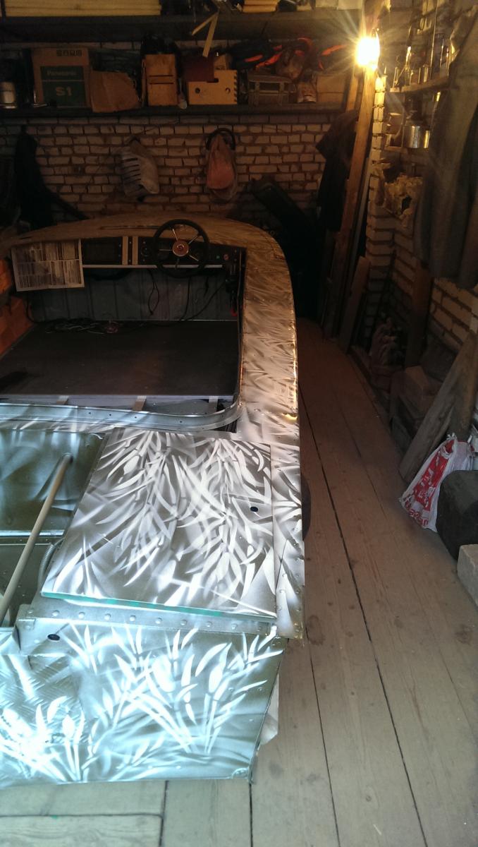

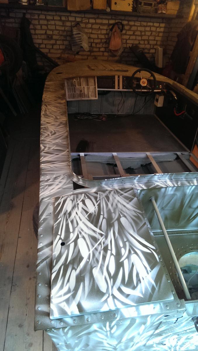

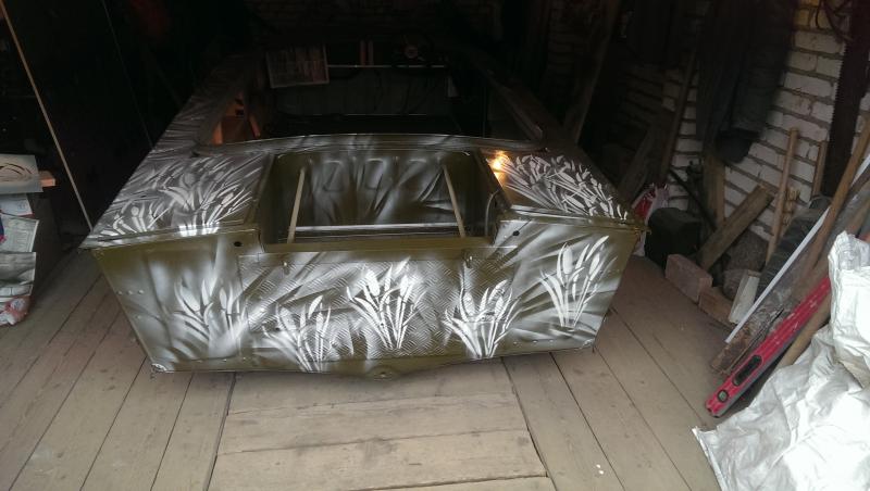

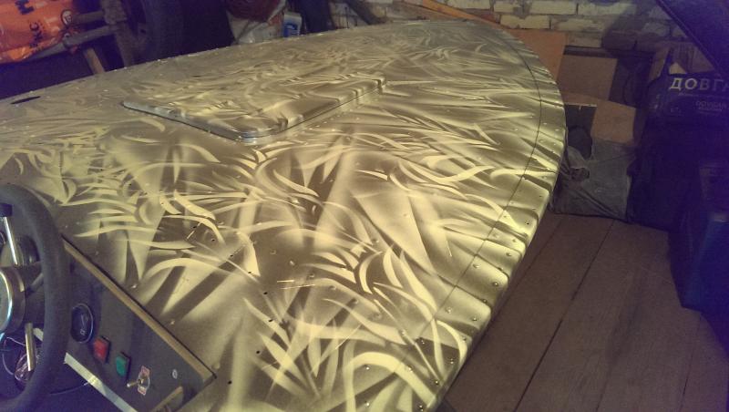

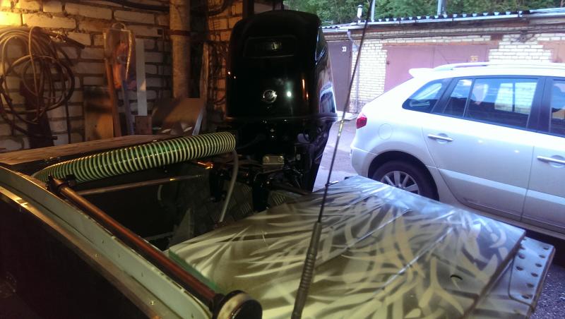

Вчера решил перекрасить нанесенное ранее произведение искусств
Купил в очередной раз краску, перевернул П2М на бок зарядил краскопульт и начал процесс.
После замешал другой цвет и начал наносить на борт.
После того как покрасил один борт, необходимо было положить П2М и перевернуть на другой.
То ли сил не хватило то ли устал изрядно, короче не удержал П2М и он рухнул на меня, когда падал, попал по голове.
Еще наверное немного и остался бы под П2М в гараже на всегда лежать, удар пришелся по виску(((
Как говорил В. Маргелов, не можешь идти, ползи!!!
Очухался немного, набрался сил, перевернул на другую сторону и продолжил рукожопить)))
На Ваш суд, выкладываю фото проделанной работы, конечно не то что хотелось, но мне моя работа в этот раз понравилась
911
Еще наверное немного и остался бы под П2М в гараже на всегда лежать, удар пришелся по виску(((...
Блин Ром... ну ты даёшь!!! Кто ж без подстраховки ворочает такого зверя в одного?...я хоть и не Геракл ниразу, но то же могу его приподнять пустого, но ворочать в гараже - данунафиг :crazy: ... Короче, хорошо, что всё так окончилось, больше не рискУй ;)

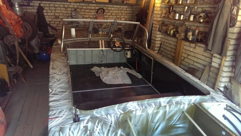

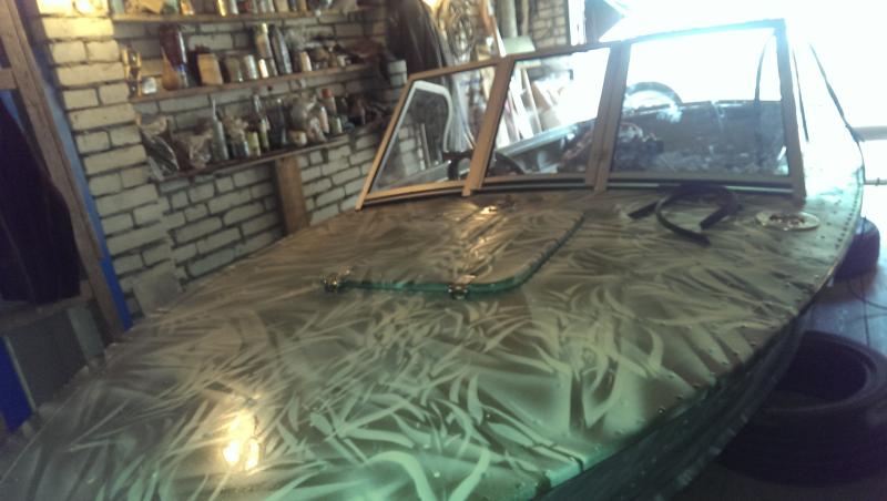

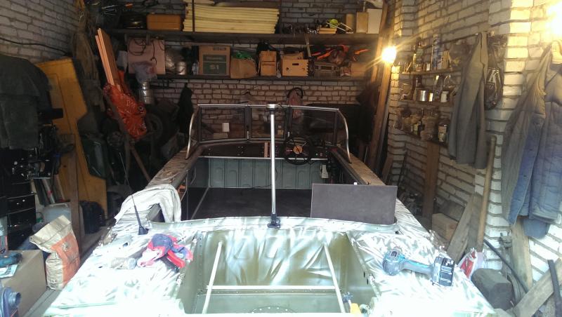

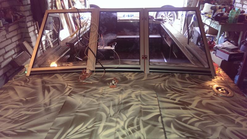

И снова здравствуйте.
Близится тот час когда я прицеплю прицеп и поганю на регистрацию, этого момента жду с нетерпением.
Верно и постепенно приближаются дела к завершению и торжественному, первому спуску на воду.
Бутылка шампанского томится в баре и ждет своего часа.
Выходные провел как обычно в гараже.
Ох и намудохался, да простят меня модераторы с установкой стекла))))
два дня потратил в одно лицо, конечно немного сложно ставить, но можно!!!
Выкладываю в дополнение пару, тройку фоток.
И да, чуть не забыл, подскажите, навигационные огни, нужны только во время стоянки или так же движения в темное время суток?
Я имею ввиду про Левый Красный и Зеленый Правый?

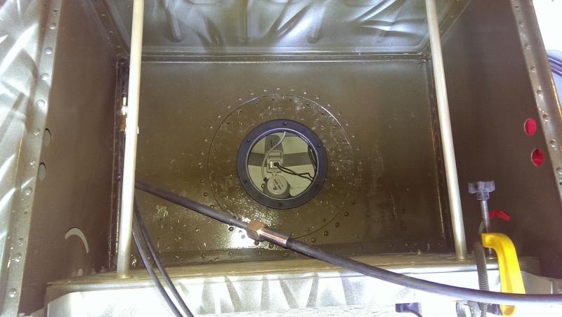

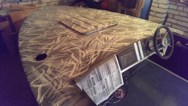

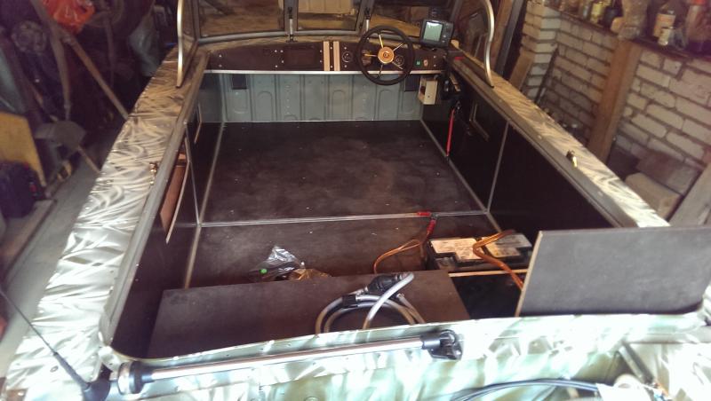

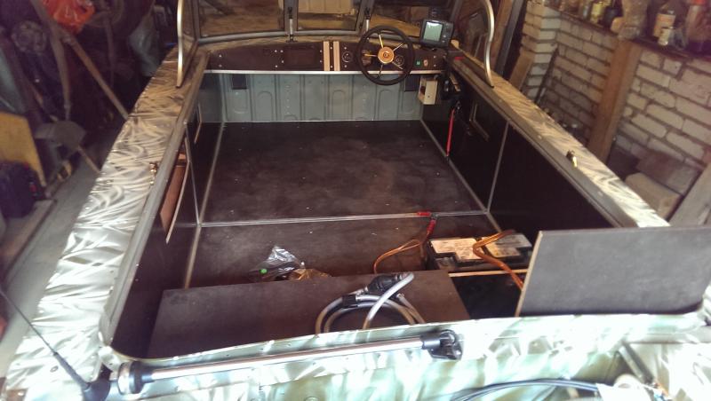

Приветствую Вас, уважаемые форумчане.
Ну вод и подходит к завершению внутренняя отделка лодки, подключение приборов, огней и эхолота.
Не за горами погрузка лодки на прицеп, установка и подключение мотора, регистрация в ГИМС.
Но а пока, выкладываю завершающее фото своего рукожопства.
qwertym
19.02.2013
2 935
172
Минск Беларусь
Илья
Yamaha F-40 BETL
Рома ты породистый рукожоп в хорошем смысле этого слова!!! :) Все сделано на 5 баллов!!!МОЛОДЕЦ!!! :good: Тока где передние седла :?
dred206
06.11.2015
231
15
Подольск
Роман
Был Кайман330, был Прогресс 2М, стал WINDBOAT 4.6DC EVO
Был Mercury15М, сейчас Mercury F25 ELPT EFI ( пока)
Приветствую Илья.
Седла, если звезды сойдутся, куплю на этой неделе.
Дальше буду мастерить, хочу чтоб они были съемные и поворотные, на случай того, если спать кто в лодке захочет.

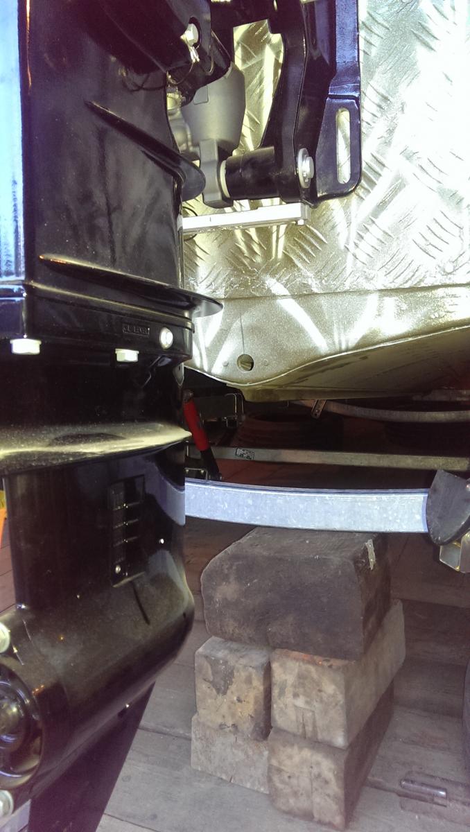

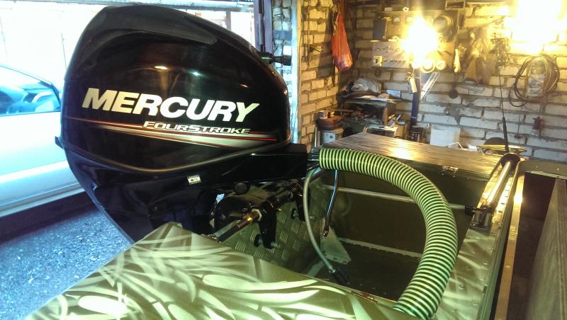

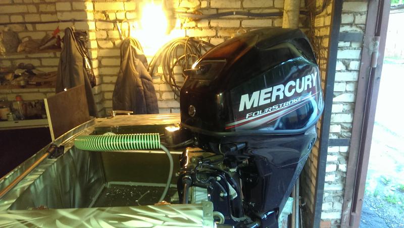

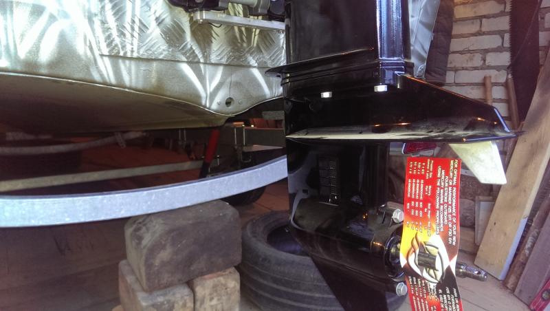

Добрый вечер, уважаемые форумчане. С праздником Вас.

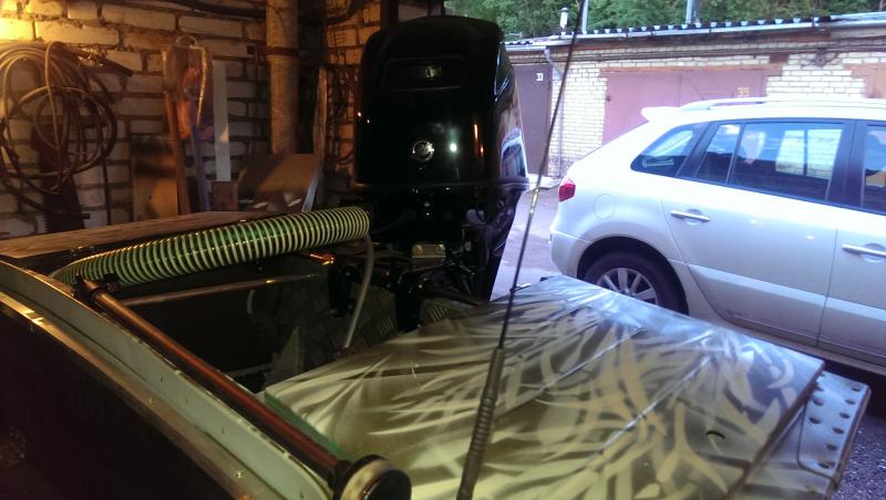

Сегодня состоялась свадьба мотора и Прогресса.
Все бы нечего, если бы не кнопка трима на машинке.
В верх не работала, оказалось все банально просто, проводок припаян не был к кнопке.
И еще, я был удивлен, когда случайно плюсовой провод коснулся уголка ( корпус лодки, стал минусом после того как мотор повесил)

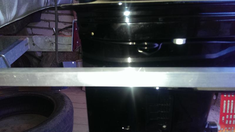

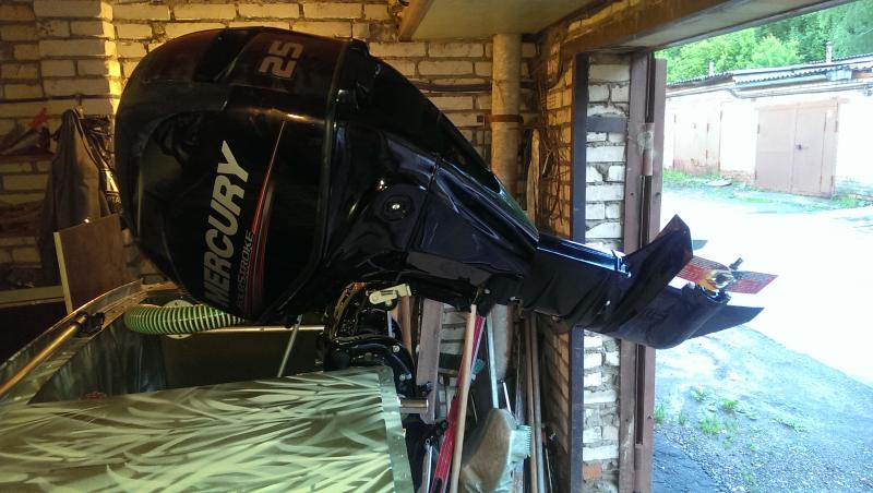

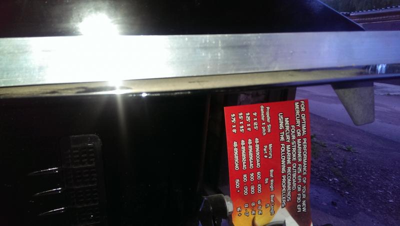

Выкладываю фото, прошу Вас знатоки подсказать, надо ли поднимать мотор относительно КИЛЮ.
niki73
06.05.2011
404
23
35 регион
WindBoat 45 DCM
Mercury ME F 25 ELPT EFI
Я Рома, сделал 0.5 см, чтобы уменьшить сопротивление, усов , петуха нет, прохваты только при поднятом триме , если поворот порезче закладываю. И ещё киль у меня (60 см) подрезан, чтобы уменьшить прохваты.
P.S. Рома, готовься после обкатки винт подбирать, родной 11 тяжеловат для этой лодки с таким мотором. У меня 5200-5300 в одного 40-41 км/ч. А у тебя П2 тяжелее при первом приближении , у меня фанеры нет. Я наверное E-Chance 9.8x10 буду заказывать, родной в запаску .
