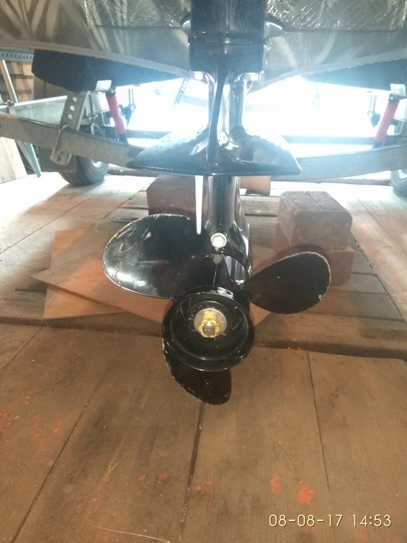

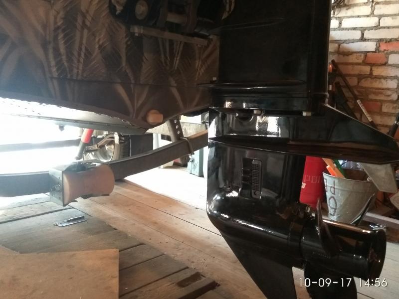

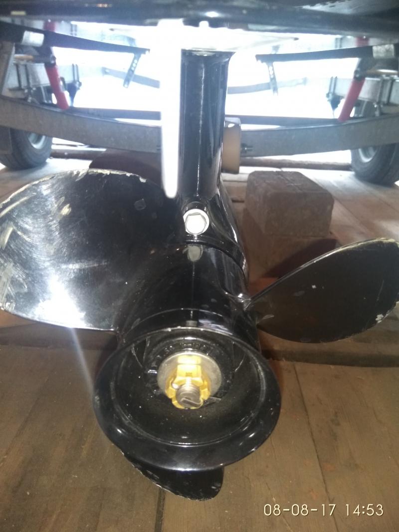

Пожалуйста, посмотри как у тебя повернут маленький киль.
Уж больно руки чешутся у меня его поставить ровно

Роман привет! Поздравляю с выходом. Маленький киль- как ты назвал смотри по мануалу. Он по моему компенсирует увод лодки. :lodka:

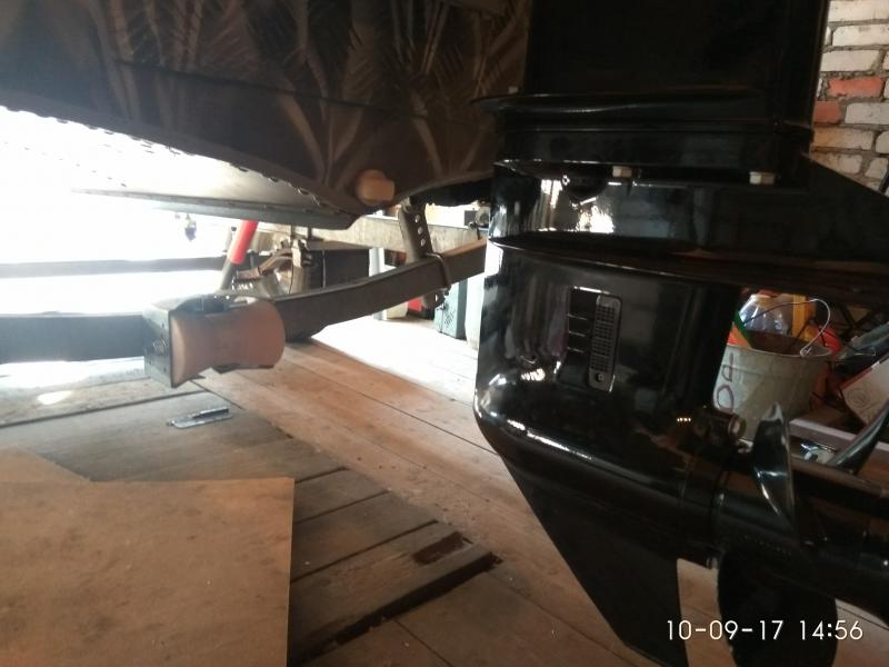

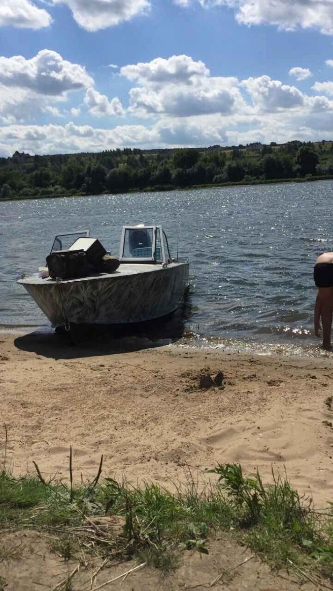

Привет Иван.
Он как раз немного повернут в правую сторону, вот и думаю, может его либо прямо поставить либо немного в лево повернуть
ИванIII
17.03.2016
118
19
Подольск
Иван
Нептун 23, Яамаха 30
Он на наклон на влияет, а на увод лодки в сторону от курса. Про наклон правильно сказали -сядь по центру, :good: Покатайся-попробуй поставь прямо, потом расскажешь. У меня на Ямах то-же кажется в лево :?

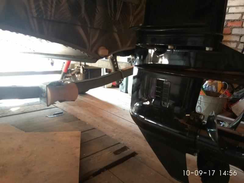

Ну сообщество подтвердило - тример на крен не влияет - только на уход в сторону. В размере 4.6 х 1.7 м или развесовка или регулироваемые трнцевые плиты - но последний совет для П2М с 25 лишён смысла. Так , что как все - один по середине,а больше - жучишь : кому куда сесть .
11 548
5 125

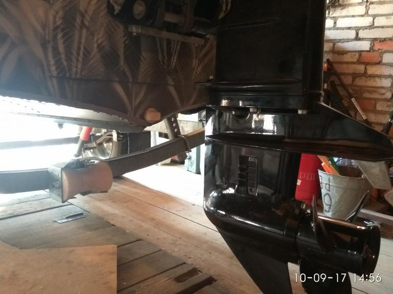

А я бы для начала и двигатель поднял...
niki73
06.05.2011
404
23
35 регион
WindBoat 45 DCM
Mercury ME F 25 ELPT EFI
да и правда, хоть на фотках и плохо видно, но поднять точно надо, ставь АКП в ровень с килем.
dred206
06.11.2015
231
15
Подольск
Роман
Был Кайман330, был Прогресс 2М, стал WINDBOAT 4.6DC EVO
Был Mercury15М, сейчас Mercury F25 ELPT EFI ( пока)
АКП ниже киля на 1,5-2 см, зачем поднимать?
11 548
5 125
На ходу на глисе посмотри где кав плита,она должна идти по поверхности воды( и отпадут все сомнения)
niki73
06.05.2011
404
23
35 регион
WindBoat 45 DCM
или фотка под не правильным углом, но если судить по ней, то там не 2см, а все 5-6см.и, да, даже если 2см делать, должно быть от плоскости днища, к которой киль приклепан а не от крайней кромки приклепанного киля.

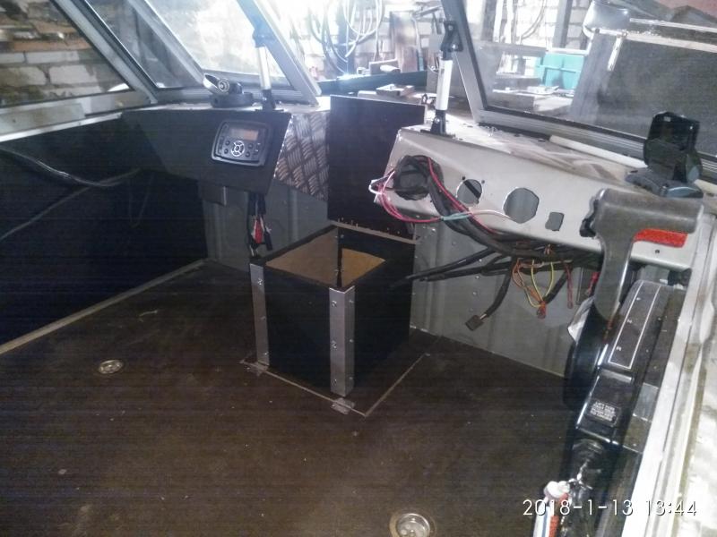

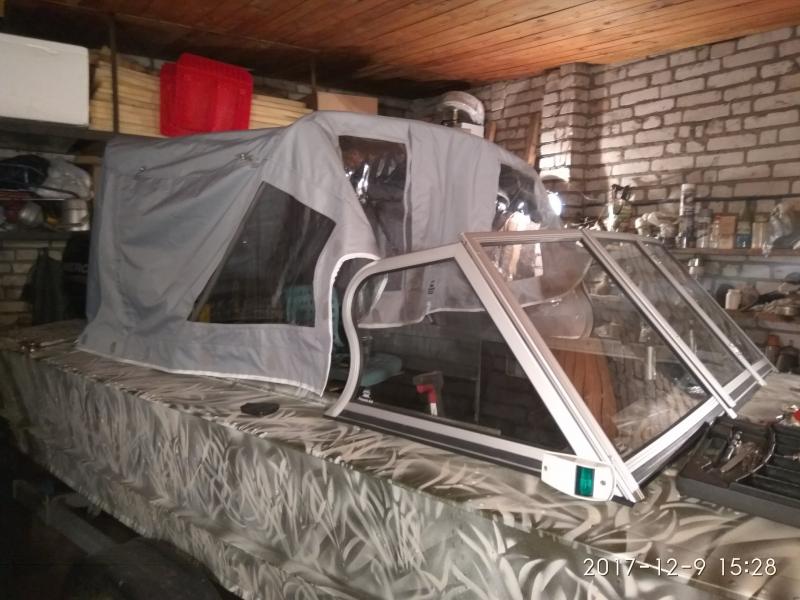

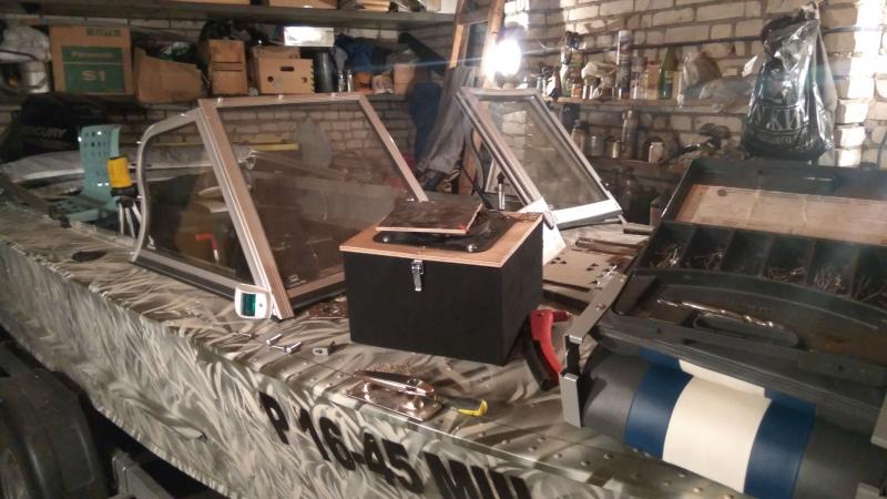

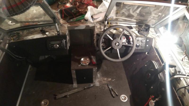

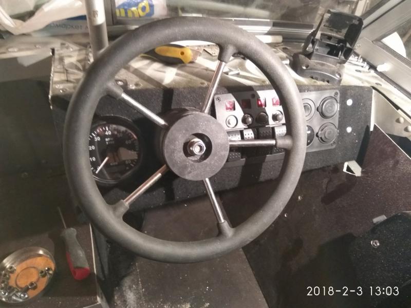

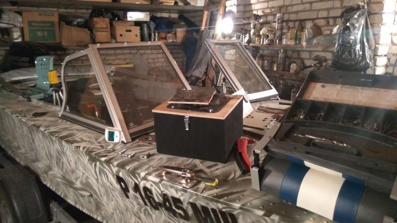

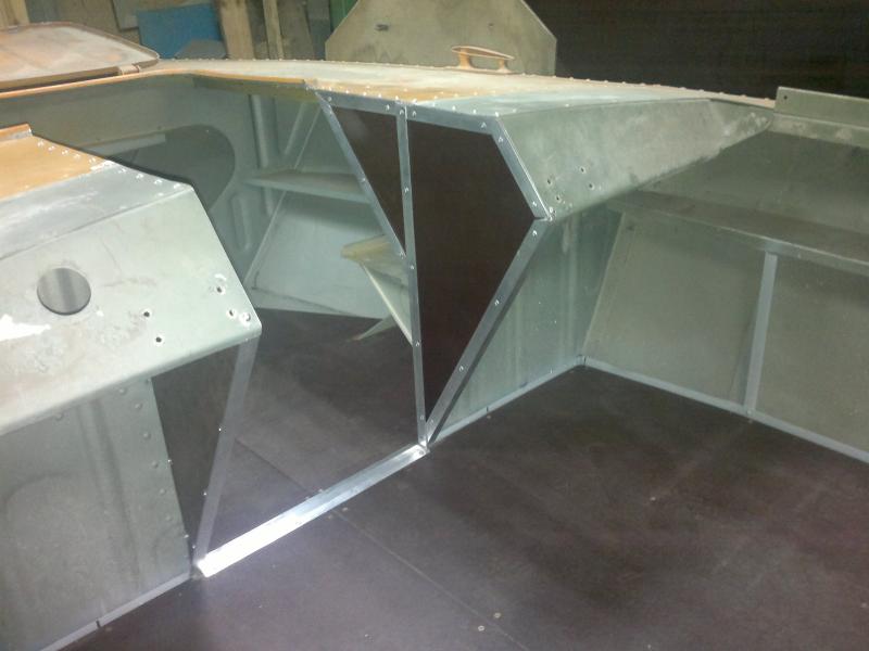

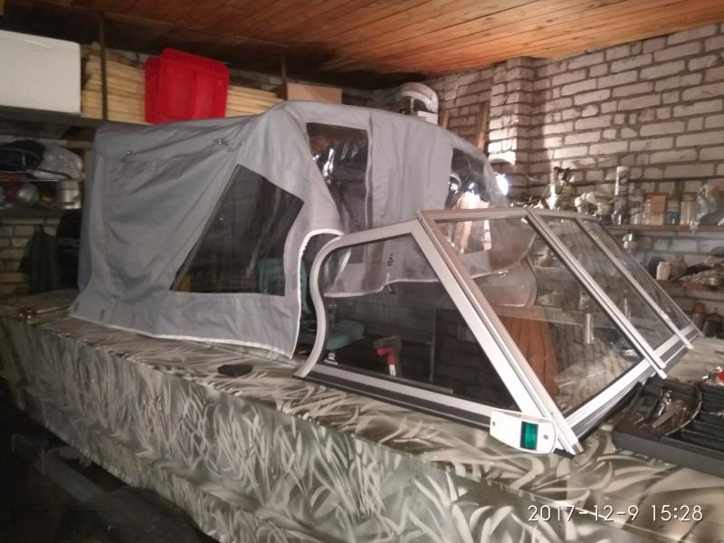

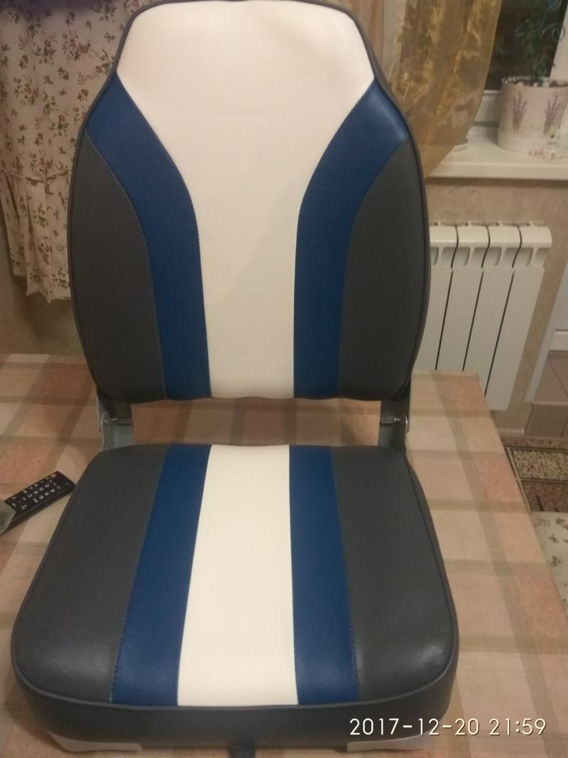

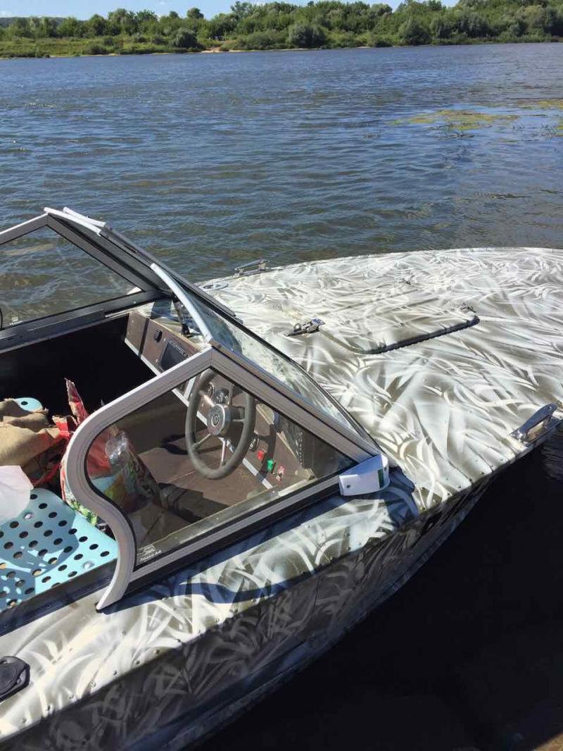

Доброго времени суток, уважаемы сторожилы и форумчане. Давненько меня не было.
В апреле собираюсь попробовать рвануть в низовья волги и потащить Прогресс.
В данный момент, дабы не терять время, решил немного переделать, а именно:
1. Сделал две консоли
2. Переделал банки
3. Поменял пластиковые сиденья, на мягкие
4. Поставил тент ходовой
5. В процессе переделки проводки
6. Перебрал и усилил крепление редуктора
7. В планах, прикупить дополнительный винт ( спасибо Сергею( niki73)), разжевал мне какой винт нужен, а то я вних запутался
8. Повесить на прицеп запасное колесо
9. Сделать створы на прицепе для лодки
Каждую неделю жду выходных, что бы с пользой провести время
Ну и немного фото)
Да, и конечно всем огромное человеческое спасибо, кто активно помогал в реставрации Прогресса!
PS: Жена начинает вопрос задавать, сколько купюр с изображением Хабаровска вложено в хобби)))

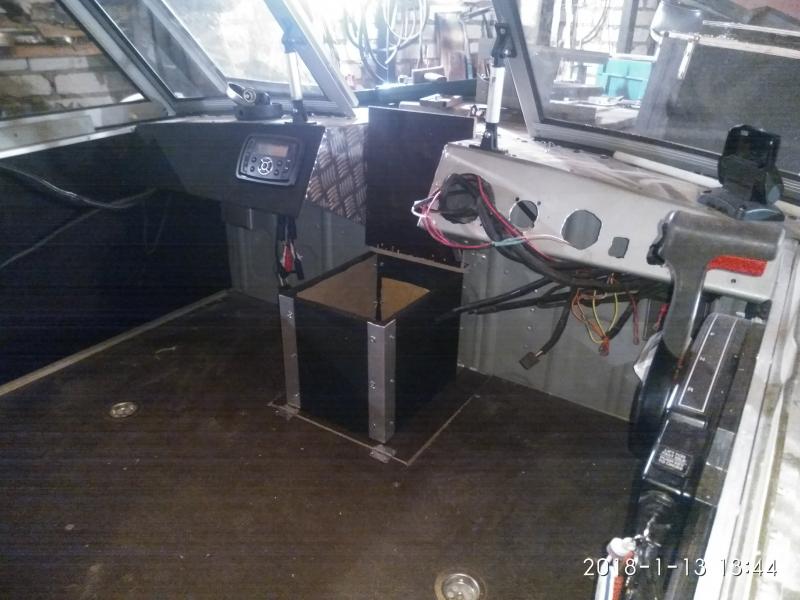

1 354
А где консоли?
dred206
06.11.2015
231
15
Подольск
Роман

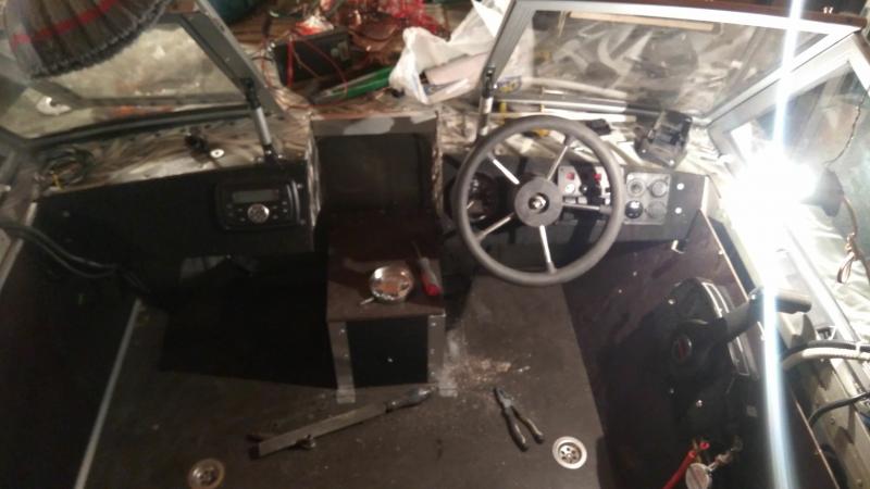

Telenkov сказал(а):
Добрый день.
В моем понимание было, если разрезать торпеду и сделать выход на нос через откидное стекло, то получается две консоли.
Или я не прав?
9 555
4 762
:? Ну консолями в принципе это назвать можно.Наверно правильно полуконсолями.А ящик так и останется? Может убрать его и получится ещё одно "рабочие место "для рыбака :good:
dred206
06.11.2015
231
15
Подольск
Роман
Володь, я специально делал некий подиум для нормально выхода на нос.
Без подиума, уж больно высоко ноги задирать.
Попробую, если не понравится, убрать не сложно)

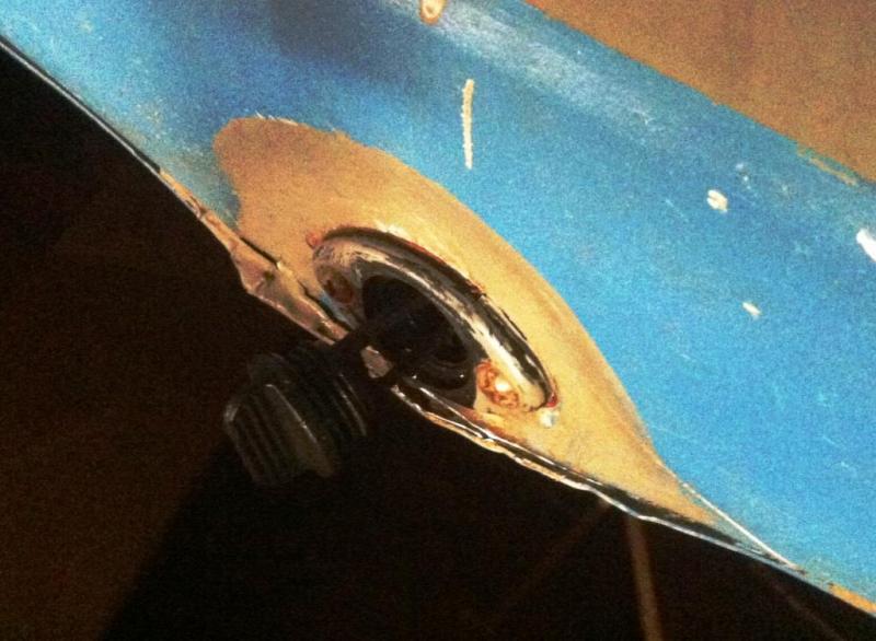

что за сливная пробка ? Прям под родную дырку без переделки ?
dred206
06.11.2015
231
15
Подольск
Роман
Сделана из фторопласта.
Нарезана резьба и установлена резиновая прокладка.

Я вот такой ставил в отверстие родной пробки - очень удобно, окручивается двумя пальцами резинка уплотнительная , сама пробка на усиках сама выпасть не сможет, а при необходимости легко снимается . Вот например на http://alligator-boat.ru/internet-magaz ... bkoy-19-mm.
Родное отверстие расширять не нужно ?

точно не помню, 6 лет назад делал, вроде напильником немного пошабрать пришлось

спасиб, заказал такое же в воднике, к текущему заказу!

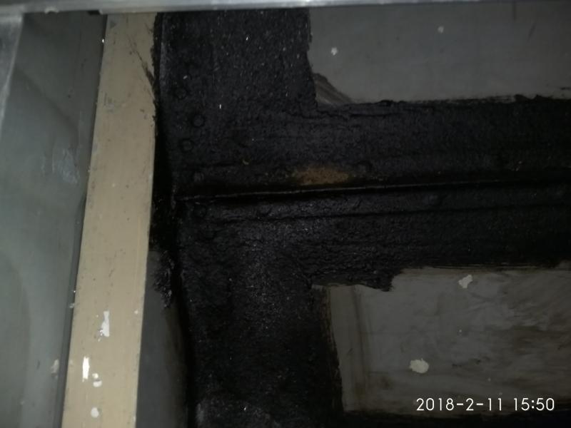

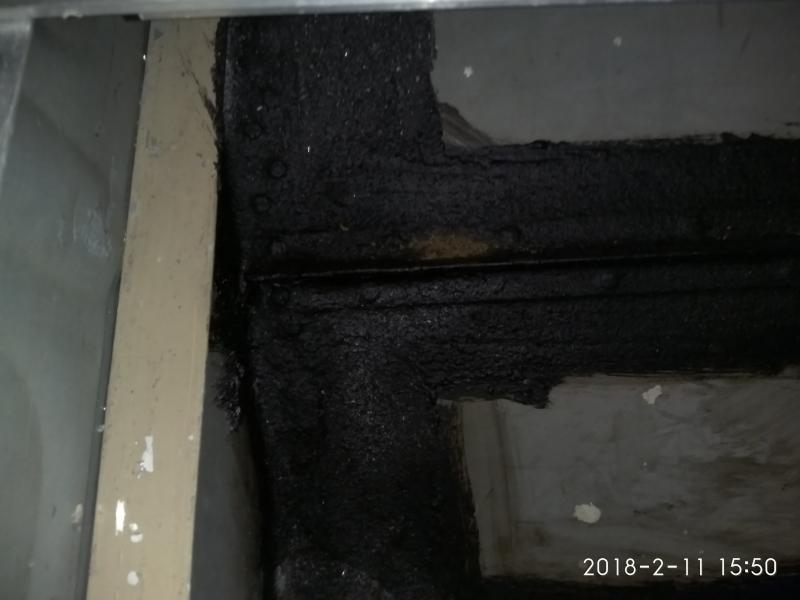

Друзья, доброго времени суток.
Сегодня, обнаружил некое пятно на внутренней стороне дна лодки.
Не понятно что это такое, но похоже на ржавчину, до этого его не было.
Не могли бы подсказать, что бы это может быть?
9 555
4 762
Скорее всего какая то железяка валялась.Железяка куда то делась,а рыжее пятно осталось.Попробуй бензинчиком протереть.Должно пропасть.
Владимир, спасибо.
Что в голову сразу не пришло
