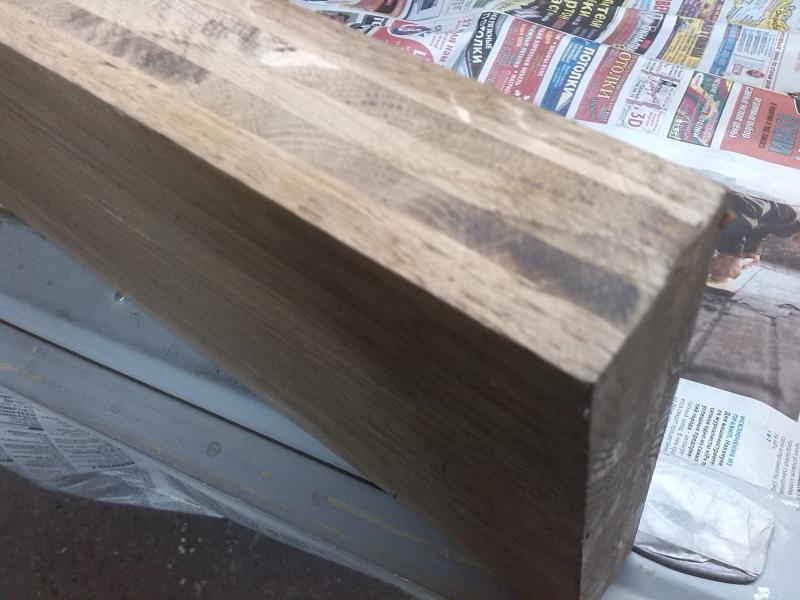

dred206 сказал(а):
И снова здравствуйте, возвращаюсь к Вам после осенней-зимней спячки.
Решил разобрать транец, переделать, а именно заменить установленную доску из ЛеруаМерлена на влагостойкую фанеру.
Далее прикупить дополнительный винт на мотор, купить и установить ходовой тент и снова в бой))))
а что за доска была и почему решил поменять?
dred206
06.11.2015
231
15
Подольск
Роман
Был Кайман330, был Прогресс 2М, стал WINDBOAT 4.6DC EVO
Был Mercury15М, сейчас Mercury F25 ELPT EFI ( пока)
SanekMT сказал(а):
Доска была куплена в Косторамме.
Ступенька от лестницы. На то время, делал быстро и денег на фанеру не было.

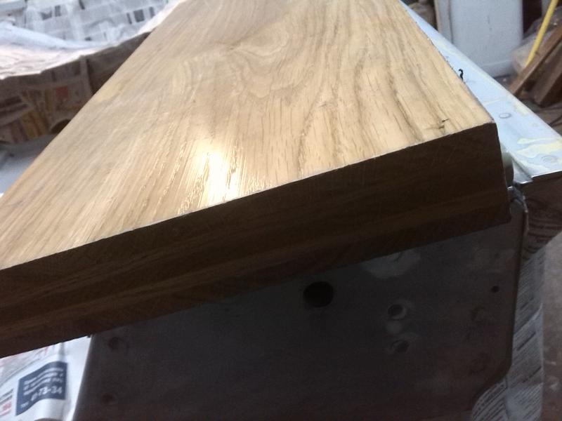

qwertym сказал(а):
Я всегда такие вещи заказываю из массива Дуба Ясеня у знакомых мебельщиков.
Коли речь зашла про знакомых мебельщиков для них не составит большого труда изготовить вот такую доску из дуба. Я ее применил на своем прогрессе.

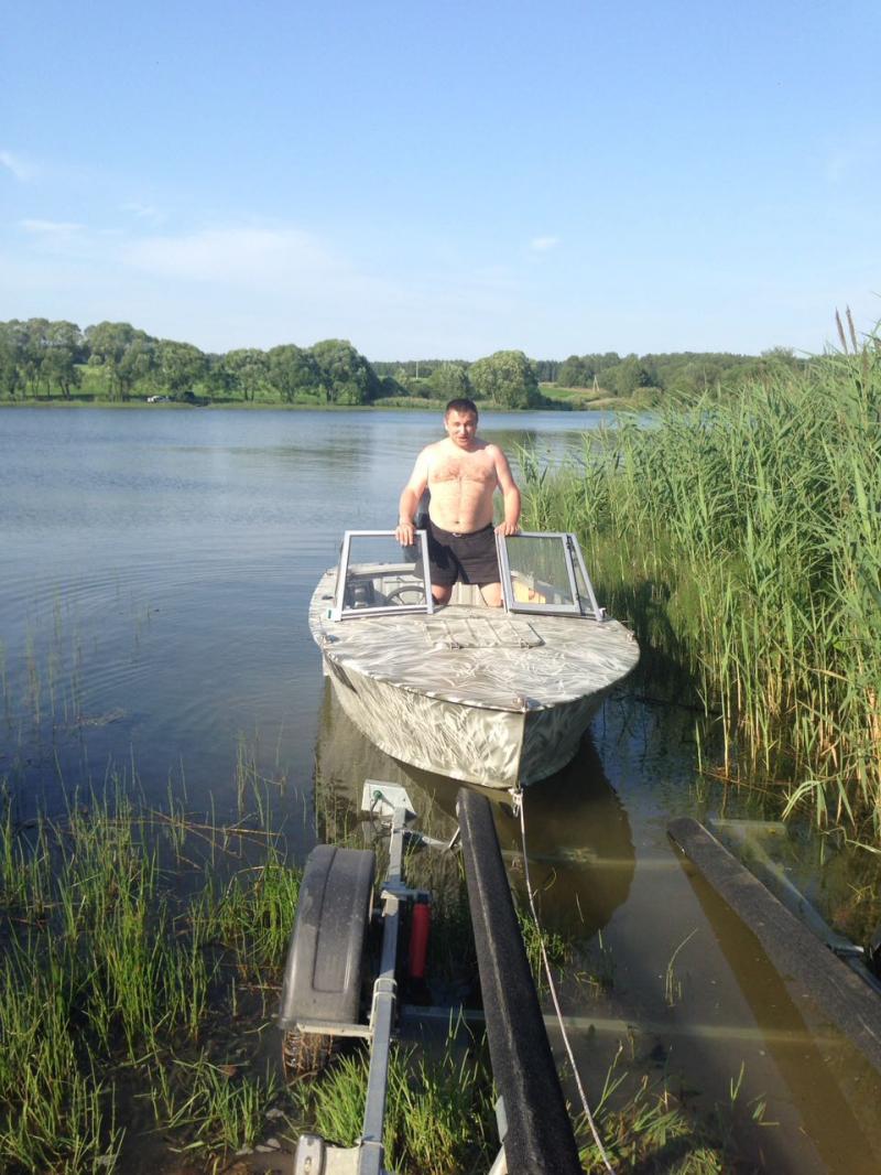

Братцы, всем добрейшего дня.
Свершилось, вчера скинул корыто на воду, и вот оно чудо, течи нет, все сухо)))
Специально не стал зашивать пол, дабы проверить откуда идет течь.
Мое подозрение, что всему виной были отверстия на самоотливном рецессе.

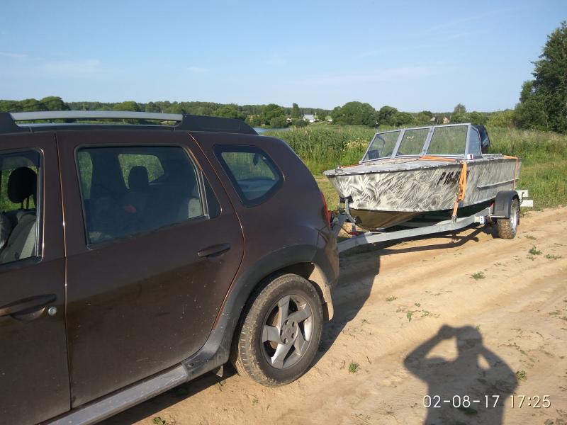

dred206 сказал(а):
И снова здравствуйте.
Вчера решил перекрасить нанесенное ранее произведение искусств
Купил в очередной раз краску, перевернул П2М на бок зарядил краскопульт и начал процесс.
После замешал другой цвет и начал наносить на борт.
После того как покрасил один борт, необходимо было положить П2М и перевернуть на другой.
То ли сил не хватило то ли устал изрядно, короче не удержал П2М и он рухнул на меня, когда падал, попал по голове.
Еще наверное немного и остался бы под П2М в гараже на всегда лежать, удар пришелся по виску(((
Как говорил В. Маргелов, не можешь идти, ползи!!!
Очухался немного, набрался сил, перевернул на другую сторону и продолжил рукожопить)))
На Ваш суд, выкладываю фото проделанной работы, конечно не то что хотелось, но мне моя работа в этот раз понравилась
