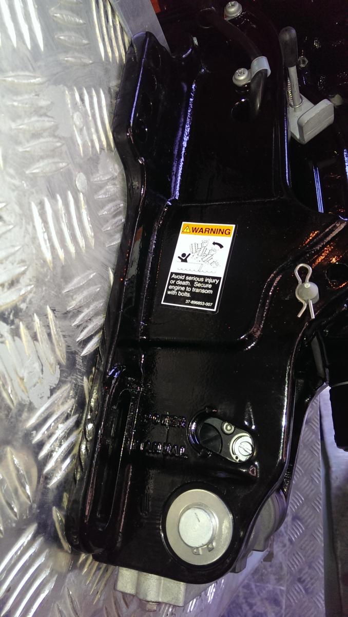

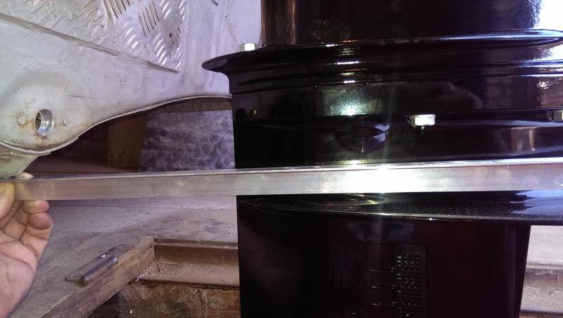

Ну вот, сегодня состоялась первая примерка мотора к поднятому транцу.
Друзья, подскажите пожалуйста, надо ли подставлять пластину которая регулирует угол наклона мотора.
Уголок который прикладывал к килю, 15 мм.
Ром, в таком положении мотор ты вряд ли будешь эксплуатировать, т.к. П-2 не страдает плохим вЫходом на глисс, так что смЕло переставляй на 1 дыочку вЫше и фото в студию :yes:
9 555
4 760
:) Ну во первых плиту мотора поставь параллельно днищу ,потом мерь,а во вторых попробуй на воде без клина.Клин подставить дело 30 минут с перекуром,а стоит он под 2000 т.р.В моремане сегодня смотрел. :?
Дим, да, я сразу хотел это сделать , но пока не понял как это регулируется.
Шпильку вынул а поднять выше не смог(((
Завтра буду смотреть, как его поднять

Карамазов сказал(а):
И пусть Володя нам расскажет, как именно это сделать - спец, хуле....
Я вижу два варианта.
1) Поднять выше, переставив шпильку в другое отверстие.
2) Подложить клин между мотором и транцем.
Клин скорее всего придется ставить :) Да и шпильки можно было ближе к центру установить. Но все равно Молодец!!! Работа проделана не малая :good:
Чисто моё ИМХО необязательное к действию:
УчИтывая что АКП на фото реально способно принять отрицательный угол атаки, то клин именно на П-2 - НЕ НУЖЕН :yes: ... просто переставь шпильку на 1 отверстие, если плита станет ~ параллельно килю - будет норм - сможешь спокойно опускать трим "не ловЯ мух", а при нарУшенной развесОвке - откИнешь... поджимать трим для выхода на глисс на П-2 необходимости нет в силу спецИфики его обводов :pardon:
Поясняю подробней Если электрика не подключена то отвёрткой, клапан гидравлики открыть(достаточно двух оборотов) и тогда можно руками поднять или опустить мотор.В данном случае что бы плита стала параллельно днищу ,мотор поджать к транцу.И не забыть после манипуляций вернуть винт клапана в исходное состояние. А ХУЛЯ И БЛЯ-БУДУ мы выговаривать тоже умеем,но пользоваться данными выражениями советую поосторожней.

Рома никого ни слушай у нас моторы и лодки одинаковые, мотор для П2М слабый , хотя и очень экономичный. Запас по отрицательному углу наклона - не помешает, легче на глис под нагрузкой при поджатом моторе вылезет, посадил низко для такого слабого мотора надо когда параллель килю делать - 0-0.5 см. Вот клин как у меня стоит всего 540 р
http://alligator-boat.ru/internet-magazin/product/nakladka-na-tranec-ugol-naklona-22-2
Хожу уже неделю , на обкатке , по подрыву и бешенной тяге с предыдущей 2Т 40-кой близко не сравнить, но и расход от режима крейсерского хода - от 2 до почти 3 -х раз! Тихо, спереди как оказалось громче всего шумит вода в точке перехода на глисер, громче мотора. А тебя Рома лодка будет тяжелее моей, возможно придётся гидрофойл ставить , подробнее скажу о результатах когда тахометр придёт - дней через 10. Но я то знал на , что шёл , мне в основном ходить не далеко -15-20 км, и основной режим - дорожка. Ходить с 2мя 2Т моторами , и сидеть на румпеле на 2.6 2Т на ребре - меня задолбало. В перспективе поменяю лодку на АМГ из новых, 4.20, а может и нет посмотрю у тех кто уже купил - как себя ведёт. Рома - удачи.
P.S. Сегодня на рыбалке был - сына поразило, что каждая вторая лодка или хорошие знакомые или меня знают - притормозят, и спросят как клёв и как новый мото, тебя столько людей знает?!
Сергей, спасибо за ответ.
Я правильно понял, что под плиту надо ставить клин?
И еще, я так понимаю что поднять АКП я только смогу одним способом, если только подложу что нибудь под струбцину мотора, как это сделал Илья.

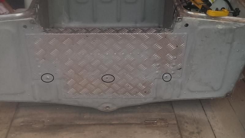

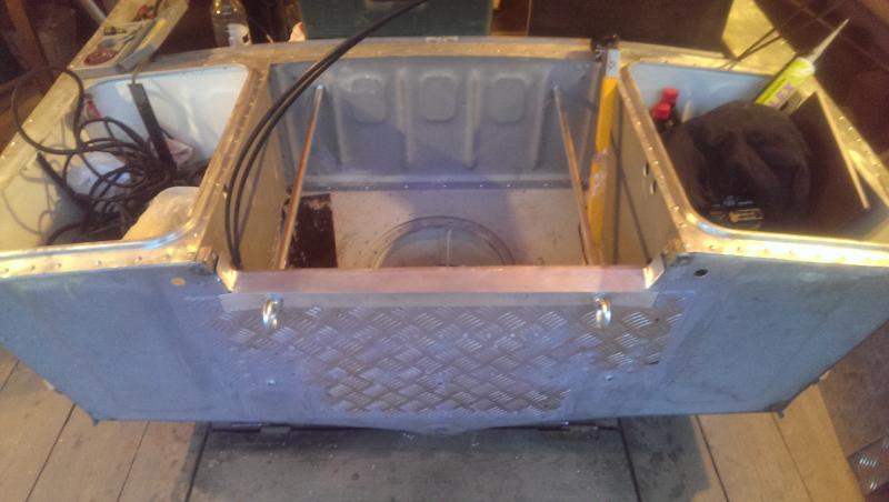

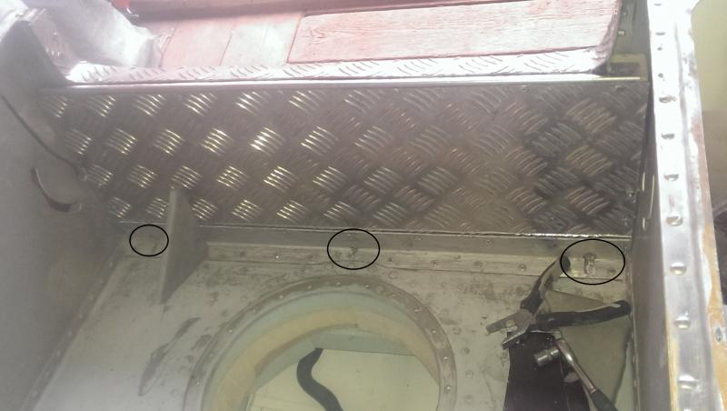

Нужен совет!
Похоже что я накосячил.
Посмотрите пожалуйста но фото, у меня были установлены трубки для отлива воды из рецесса.
Я вот думаю, не будет ли наоборот, заливаться туда вода?
1 354
Клин в твоем случае не нужен, орицательный угол есть. Палочка нужна чтоб высоту подогнать, потом её можно убрать, мотор висит на болтах. С трубочками ты не накосячил. Накосячил если рецес не герметичный.
niki73
06.05.2011
404
23
35 регион
WindBoat 45 DCM
Mercury ME F 25 ELPT EFI
Лючек на герметик , отверстия для родного троса заплатками на герметик. Под мотор положишь, на предыдущей стр. На моих фотках видно, у меня два обрезка алюминиевой шины положено. У меня отверстия тоже родные, в статике , особенно если сзади есть кто то, затекает, на ходу сухо.
З.Ы. И да, расстояние меряй не от кончика киля а от килевой накладки, как бы от днища. Последние 60 см киля кстати можно подрезать, меньше прохваты в поворотах будут.

Роман я отверстия для стека воды не делал ни в одной лодке с поднятым транцем пол L-ногу 508мм.Скажу почему штатные отверстия слишком низко и поэтому они являються втеком воды .а делать их выше смысл в них теряеться. Вода в рецесс попадает только дождевая.даже при резком сбросе газа или при движением задним ходом волна не переливает через транец :)
Вот я ппц че сделал.
И как теперь их заглушить или переделывать все((( :(
Оставь как есть. Я проблем с этими отверстиями не имел, затеклО/вЫтекло - делОв то :pardon:
1 354
Конечно надо оставить. рецес самоотливной потому самоотливной потому что он самоотливной. Зам тогда его делают если не заливает, места пол метра мог бы прибавить.
Можно обычным силиконом для начала их заглушить :)И посмотреть. ;)

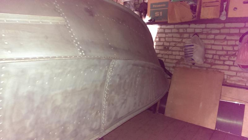

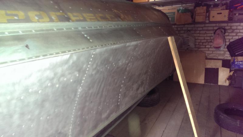

Добрый день, форумчане.
Вот и подошло дело к покраске судна.
Повернул на один бок, повернул на другой бок, понял что родная краска держится крепко, поэтому прошел только щеткой.
На днях буду наносить кислотник и грунт, а вот какую краску использовать пока не пойму.
Рома смотри оккуратнее для начала попробуй на маленьком участке лодки сделать пробу.Бывают случае старую краску с грунтом поднимает.Я это проходил уже вся работа на смарку матерьялы в .опу ну и.т.д :)
