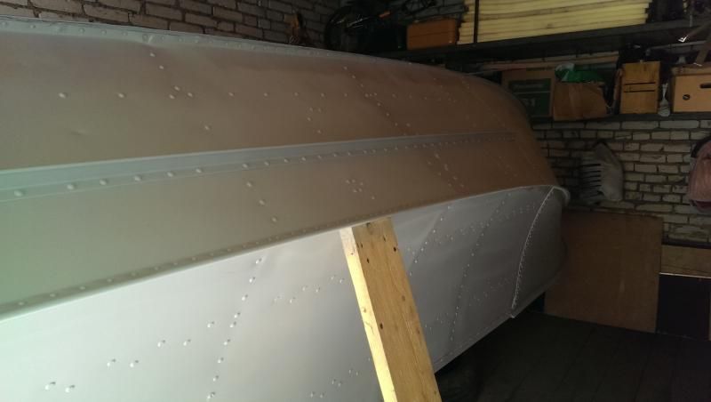

Какую старую? Я грунтом уже выравнивающим покрыл!
Или я что то упустил?
Не понял что то :?
Ром, ты родную краску на днище перед покраской заматИровал мелкой шкуркой, чтоб грунт хорошо зацепИлся и чулком не слез?

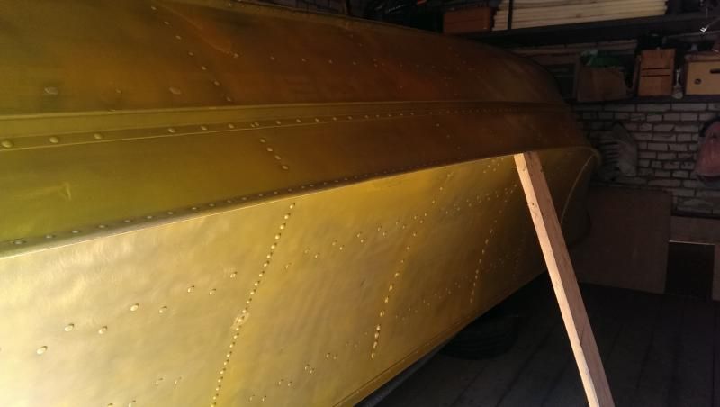

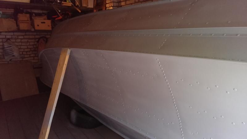

Прошел несколько раз перед нанесением желтого ( кислотного грунта)
Кислотный не матировал после высыхания.
Серый сейчас получился шершавым.

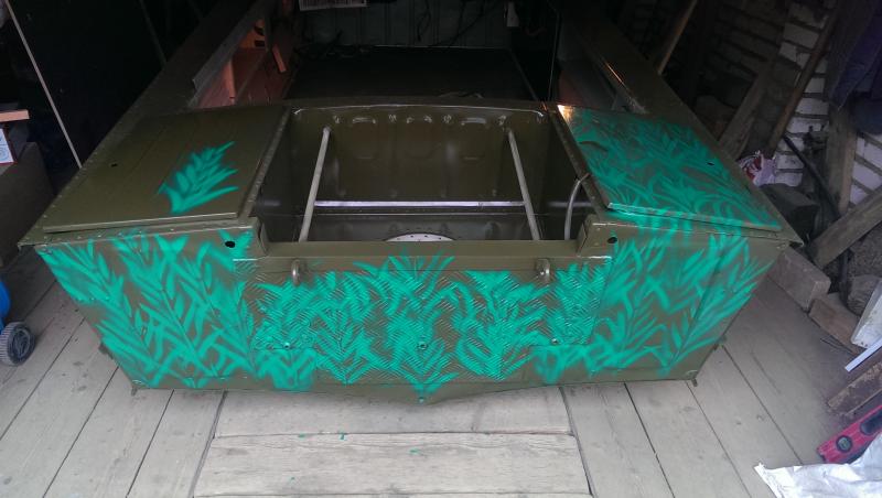

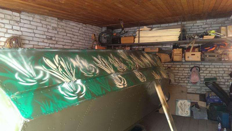

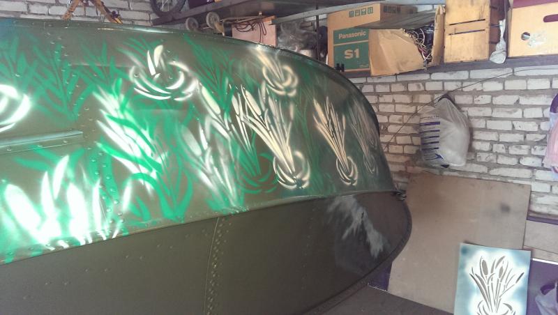

Добрый вечер, уважаемые форумчане.
Покрасил лодку в цвет хаки, и решил добавить красоты.
Дочку попросил нарисовать рисунки в виде травы и камыша.
Сегодня вырезал и покрасил правый борт.
Наверное буду перекрашивать.
То ли рисунки большие, то ли краска по цвету не подошла, что то не понравилось мне.
Собственно мое произведение ниже.
РС: Вспоминаю фильм 12 стульев. Я тебя говорит как художник художника спрашиваю, ты рисовать умеешь?
РРС: И когда они подняли творенье своих рук, собаки на берегу завыли :hahaha:

Прикольно получаеться!!! :)
Илья, ты сейчас прикололся или серьезно говоришь, что что-то получается.
Я когда закончил с бортом, подумал как перекрашивать(((
dred206 сказал(а):
Ром, на форуме есть несколько тем в которых рассказывалось как сделать камуфляж с помощью листьев камыша, распыляя через них разной краской :good: ... поищи поиском, или может кто вспомнит где эти темы, я "с наскОка" не нашел... сорри :pardon:

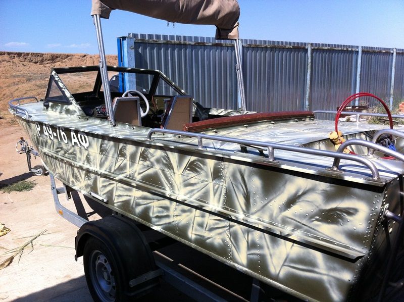

Привет Ром! ИМХО - если для искуйства, то -класс! А если для маскировки, то по тебе ни кто не пальнет-сразу увидят в камыше -видно свой! :good: Посмотри в инете -/ девайсы для лодок/? там есть разный камуфляж, может заинтересует. Когда планируещ :lodka_m на воду?
9 555
4 762

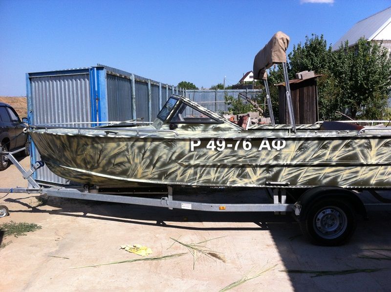

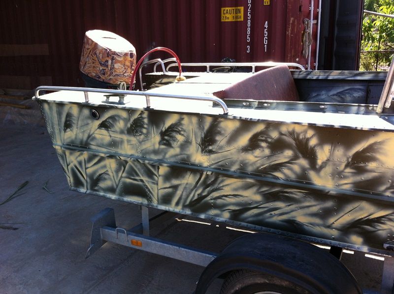

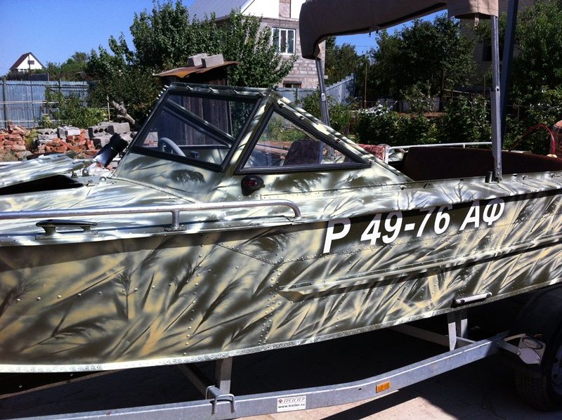

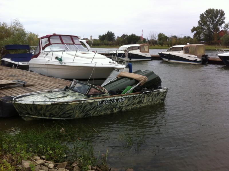

:) ДАааааааааа!!!!!! :shock: Что то как то не так.Хочется камыш ,пожалуйста!Примерно так Фото с нашего форума,надеюсь автор не против. :pardon:Я тоже побывал,но такой чёткости рисунка не добился.Наверно потому что красил не с баллончика а краскопультом . :unknown:

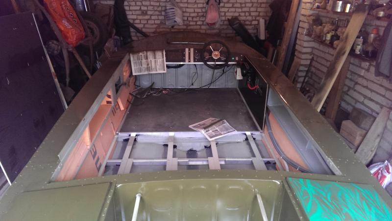

День добрый, скажите перегородки на днище, на которые крепится у Вас обрешетка углублялись к центру? И что и зачем вы мазали тем чёрным? Для обрешетки использовали только уголки или и просто рейки тоже? Спасибо.

Отвечу за Романа:
1. Проги 2 все одинаковые, у всех "углубляются к центру". "Углубление" легко выравнивается уголком, трубой квадратной и т.п.
2. Промазываются швы полиуретановым герметиком (автомобильным шовным), не силиконовым. Т.к. тиоколовая лента в швах высыхает за годы.
3. Для обрешётки используют кому что удобнее и кто, что достал. Лучше всего тавр, можно уголки, квадратную трубу алюминиевую, лишь бы жёсткости хватало.

Добрый.
Я промазывал резино битумной мастикой. Промазывал на всякий случай, так как еще пока и не знаю, течет лодка или нет.
Обрешетку делал из Т образного тавра. В тавр вворачивал резьбовые заклепки, к которым уже после крепил фанеру на нержавеющие винты
