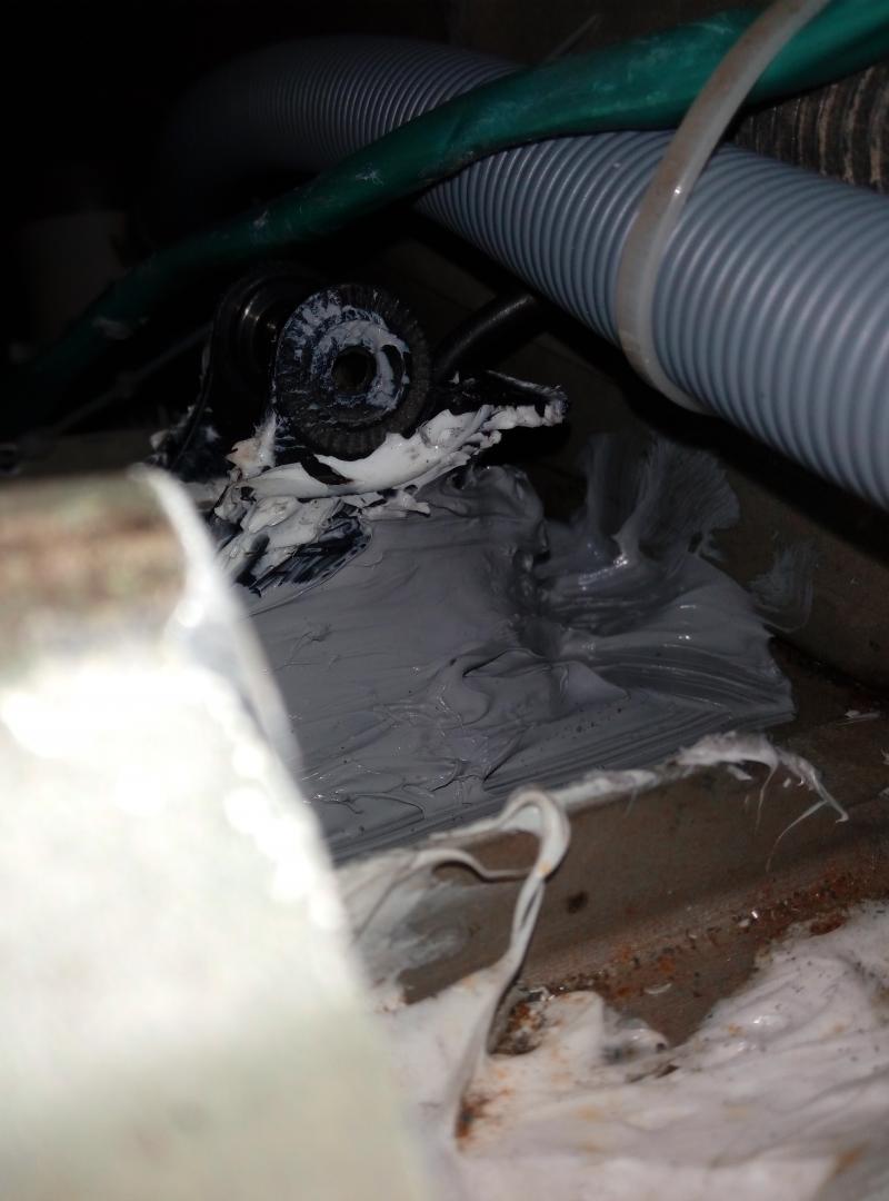

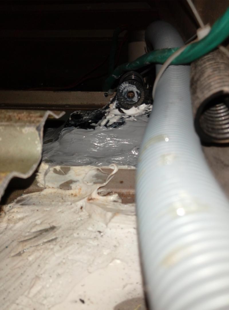

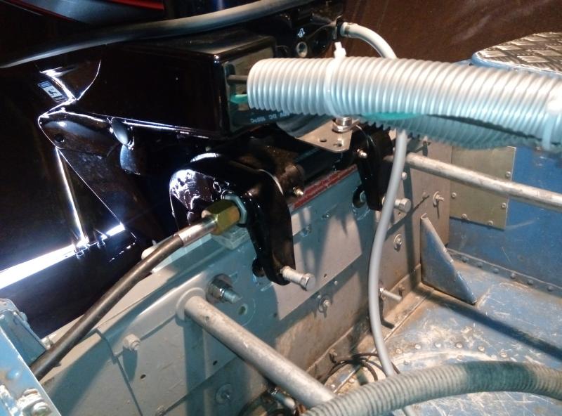

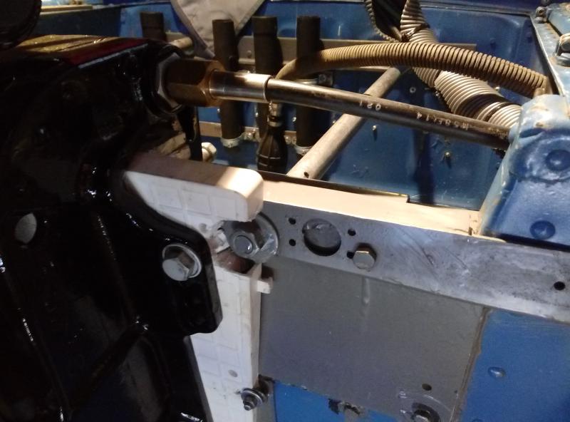

Рома фоткал засунув руку, как получилось, наугад, но вроде видно. Эхолот, троса, транец.
dred206
06.11.2015
231
15
Подольск
Роман
Был Кайман330, был Прогресс 2М, стал WINDBOAT 4.6DC EVO
Был Mercury15М, сейчас Mercury F25 ELPT EFI ( пока)
Сергей, спасибо большое за фото.
Вот так по фото и строится катер Прогресс 2М :lodka:

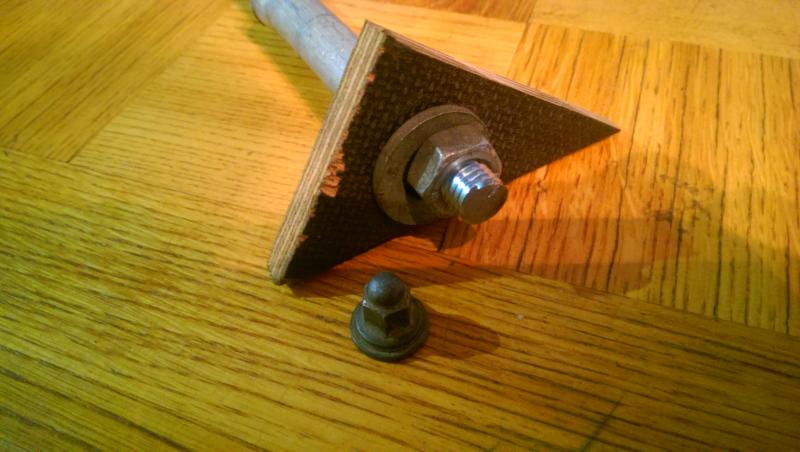

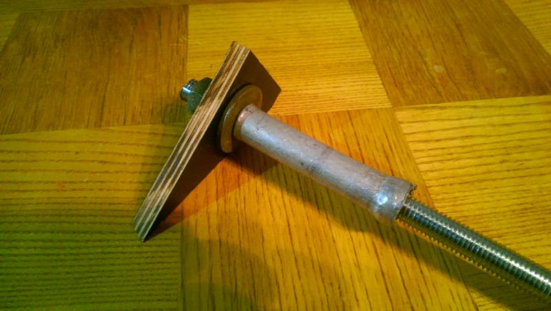

Эти фото, пособие для начинающих. Если трубка не подошла по размерам, можно компенсировать шайбами. Т.к. изнутри гайку нужно ставить как распорку, а наружную, как стяжку,этот вариант более практичен в исполнении. Ещё рекомендую наружную гайку использовать закрытого типа, как на фото.
Извиняюсь, нет нужного размера для демонстрации.
