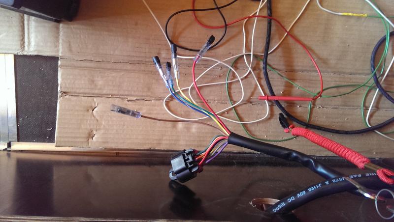

2) Че за провода из машинки? Сегодня накинул провода на АКБ, повернул ключ, мотор не придал признаков жизни, лампа не загорелась, стартером крутить не стал, так как не было цели его заводить. Однако трим работает.
Это нормально или нет?

Да нормально, оно проявит признаки только после стартера, первый раз надо подольше покрутить, пока второй фильтр высокого давления не заполнится. Провода, 5 шт это на указатель трима, нам с тобой не актуально, датчика все равно нет, а с фишки смарт крафт снимается сигнал тахометра. Сам смарт крафт здесь урезан, подключать прибор смысла нет. Машинка, то универсальная, для всей линейки моторов. Геерметик любой клей-герметик поулиретановый не теряющий эластичность. Как показала практика в строительных магазинах действительно редкость. Посмотри в авто, где краска для кузовного ремонта, там должен быть.

Сергей, я так и не понял.
Короче смотри.
От мотора концы я кидаю на АКБ.
На замке уже есть есть и плюс и минус, а для того чтоб мне подключить приборы( эхолот, помпу, датчик топлива, ходовые и стояночный огонь, радио, прикуриватель, тахометр) мне откуда плюс и минус надо взять?
Ведь по логике, плюс и минус должен быть всегда на потребителях за исключением пока не разомкнута масса на АКБ
И еще, тахометр к чему чему подключать?К какому проводу?

Что то мне подсказывает, ты чеку забыл воткнуть, или я ошибаюсь? На фото видно вроде чека болтается?

Чека была на месте

Ну, ты потребители, кроме тахометра к машинке не вздумай подключать. Тах насколько я знаю серый с колодки смарт , +фиолетовый, от туда же, - черный с 5 проводов. А потребители через размыкатель массы, а лучше размыкатель + и предохранитель, у меня силовой на 30 а, а там дальше как сам захочешь разводку, у меня комутации в коробке сделаны, на панели блок с кнопками, на каждого потребителя, своя с предохранителем. Сегодня на работе, сфоткать смогу только завтра.

Сергей Все правильно говаришь :) Размыкать нужно + а не - ;) Минус у тебя по любому на корпусе лодки есть тут размыкай не размыкай.И все потребители кроме тахи вешать только на АКБ!!! :crazy:

Да, я сам тормознул.
К всем потребителям питание подходить от АКБ.
Сам тянул до коробки с предохранителями отдельные провода.
Сори, что смуту навел.
Все, я понял!!!
Сори за поднятый кипишь)))

:) Так по плюсу то понятно, а минус на лодке всё равно по двигателю.Куда от этого денешся! :unknown:

За неимением размыкателя "+" можно и минус, если провод от аккумулятора к массе разорван питания то не будет, просто "-" от мотора надо тоже не на аккумулятор а на массу , правда при такой схеме при отключенной массе и заведенном моторе всё равно питание на потребителях появится.

Вот именно минус у тебя на корпусе лодки есть можешь помереть :) Размыкать нужно только +.Да и в проводке горят только плюсовые провода!!! :hahaha:

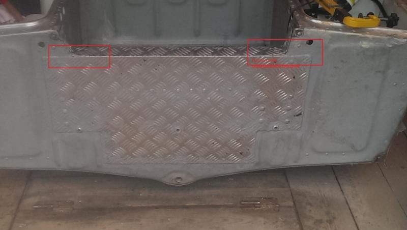

И так, сделал сегодня транец, вроде все нравится и все хорошо, но.
После сгиба люминия, пошла трещина по изгибу.
Один из вариантов который я вижу, это наложить уголок на трещину и заклепать его.
Может у Вас есть еще какие идеи?
И еще, подскажите, косынки нужны или достаточно стянуть шпильками?

Можно уголком накрыть(40вой скорее всего подойдет), или П-образным люминивым профилем(швеллером) :yes:
з.ы. У меня 40м дюралевым уголком накрыт транец, но у меня он вместо верхней полки, закрывает фанеру :D
