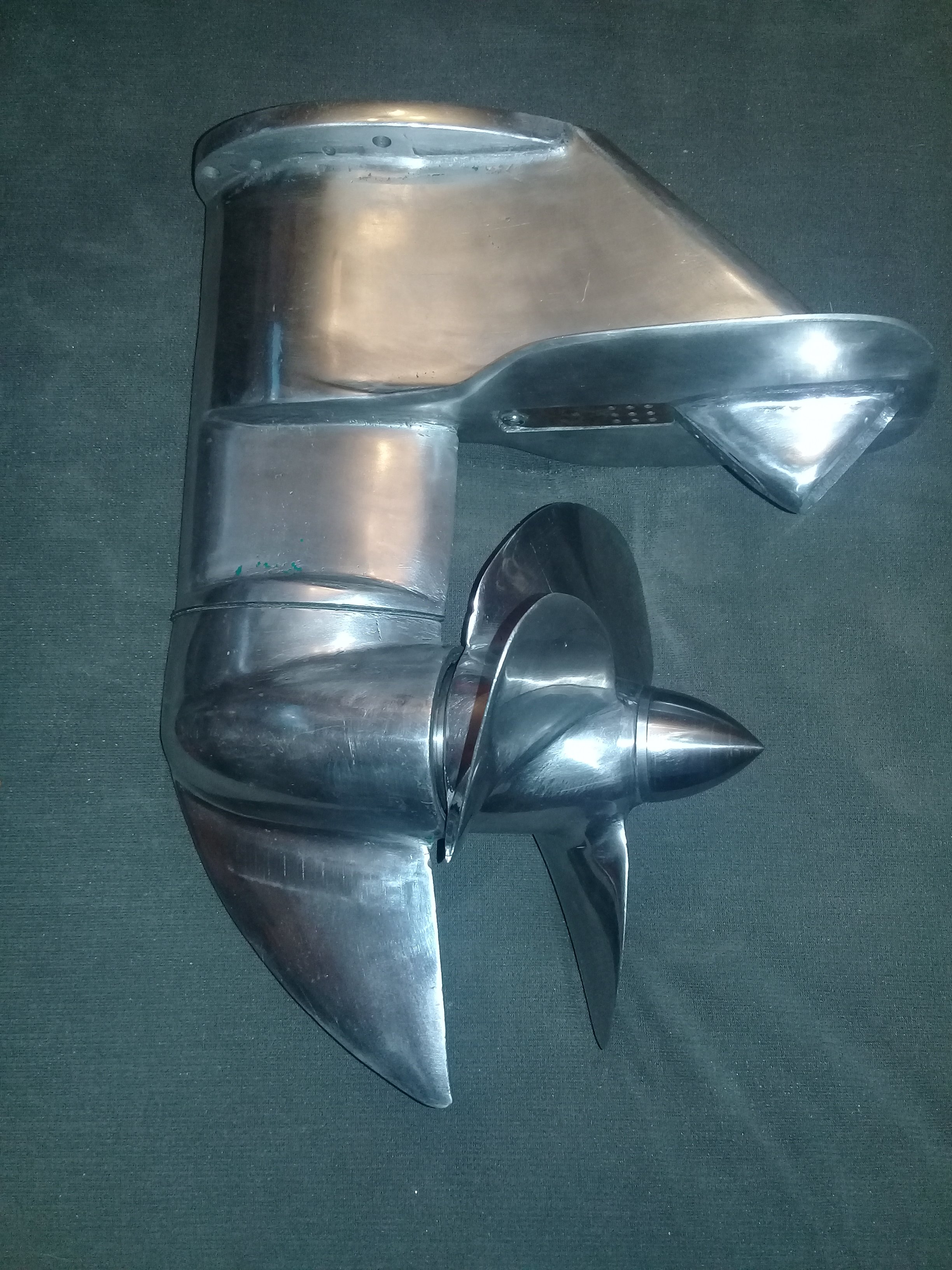

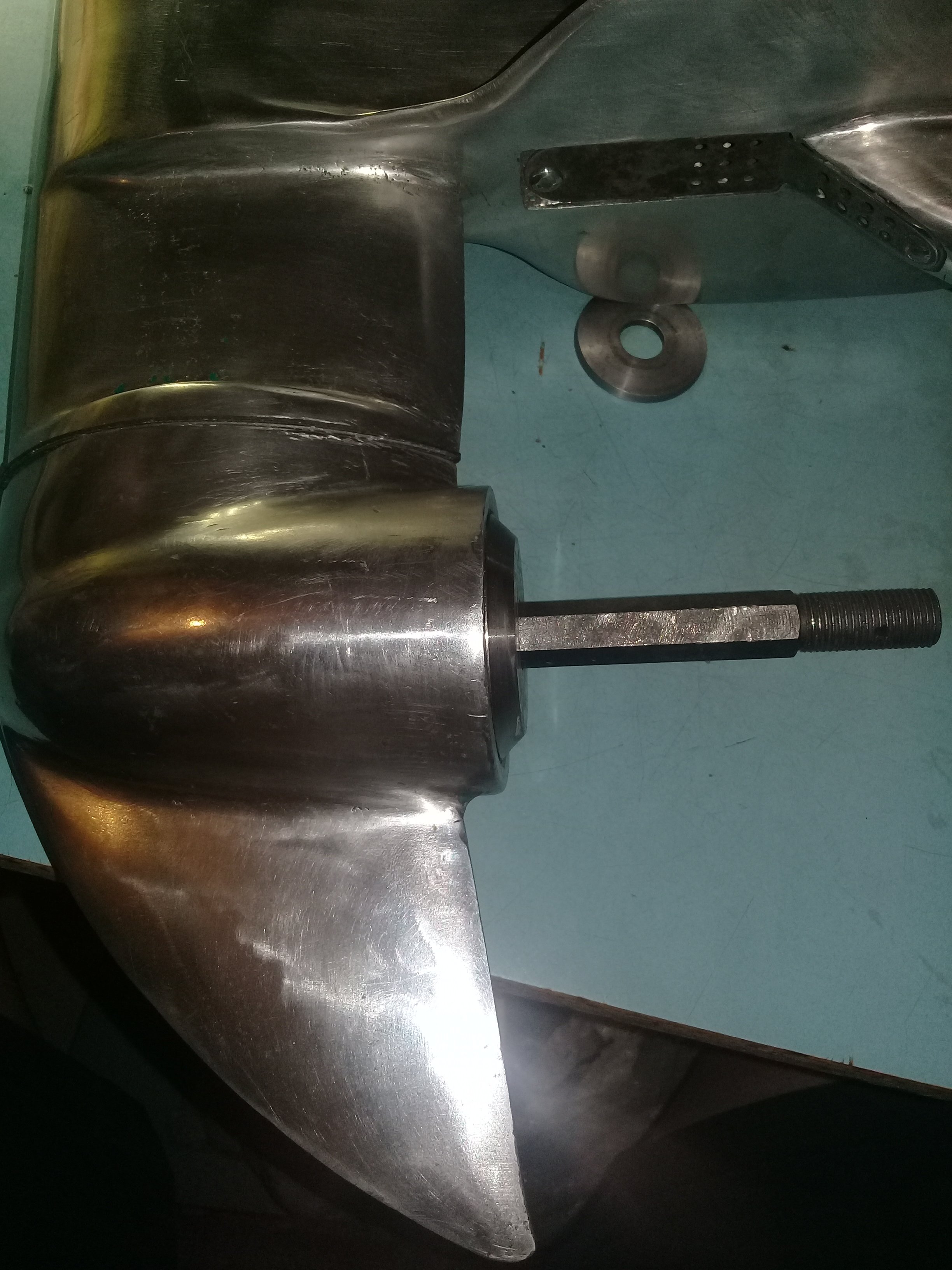

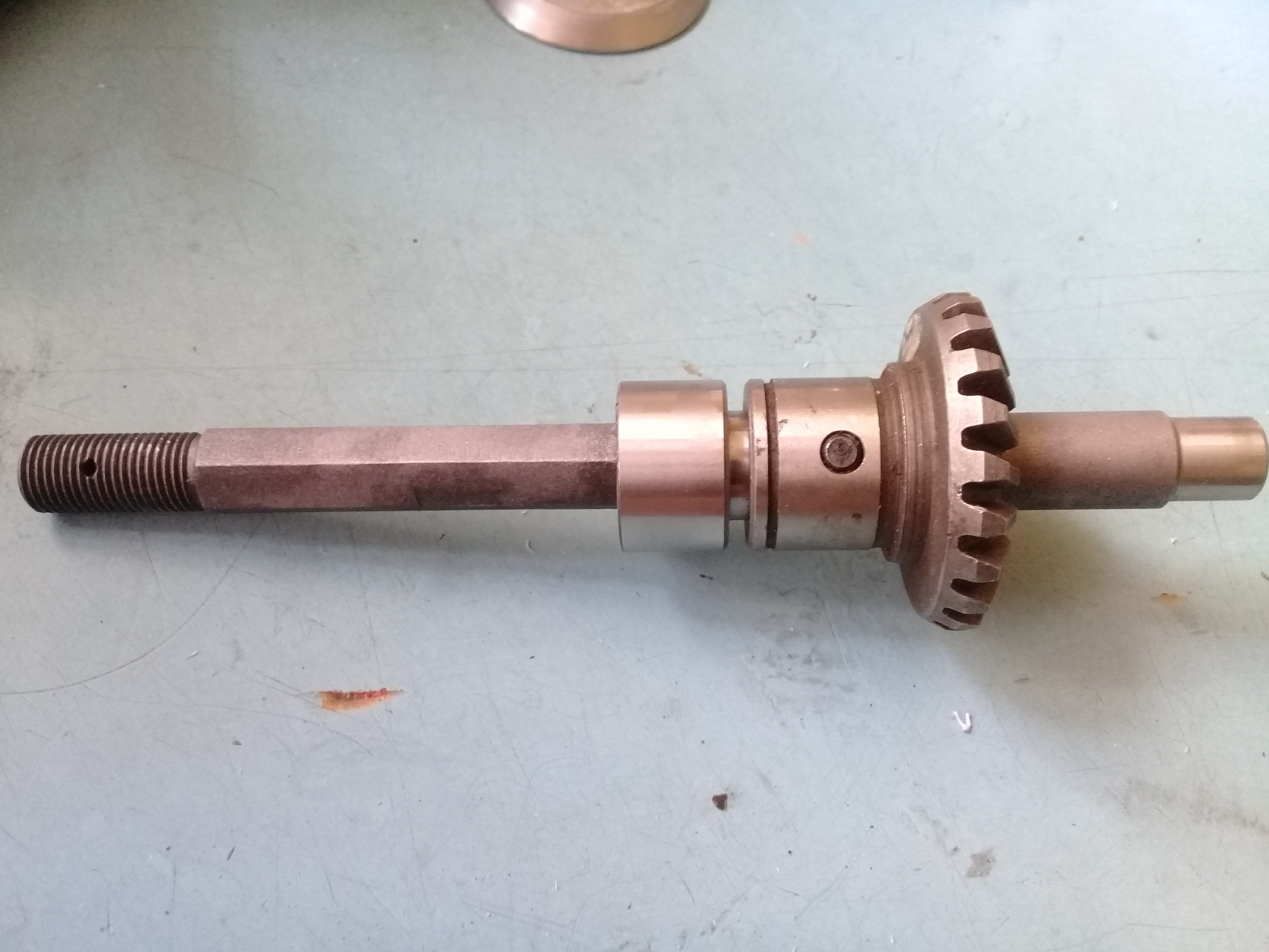

Винт на В 12 менять - то не на что!!!! Как я понимаю он только на 210 х 225 ????

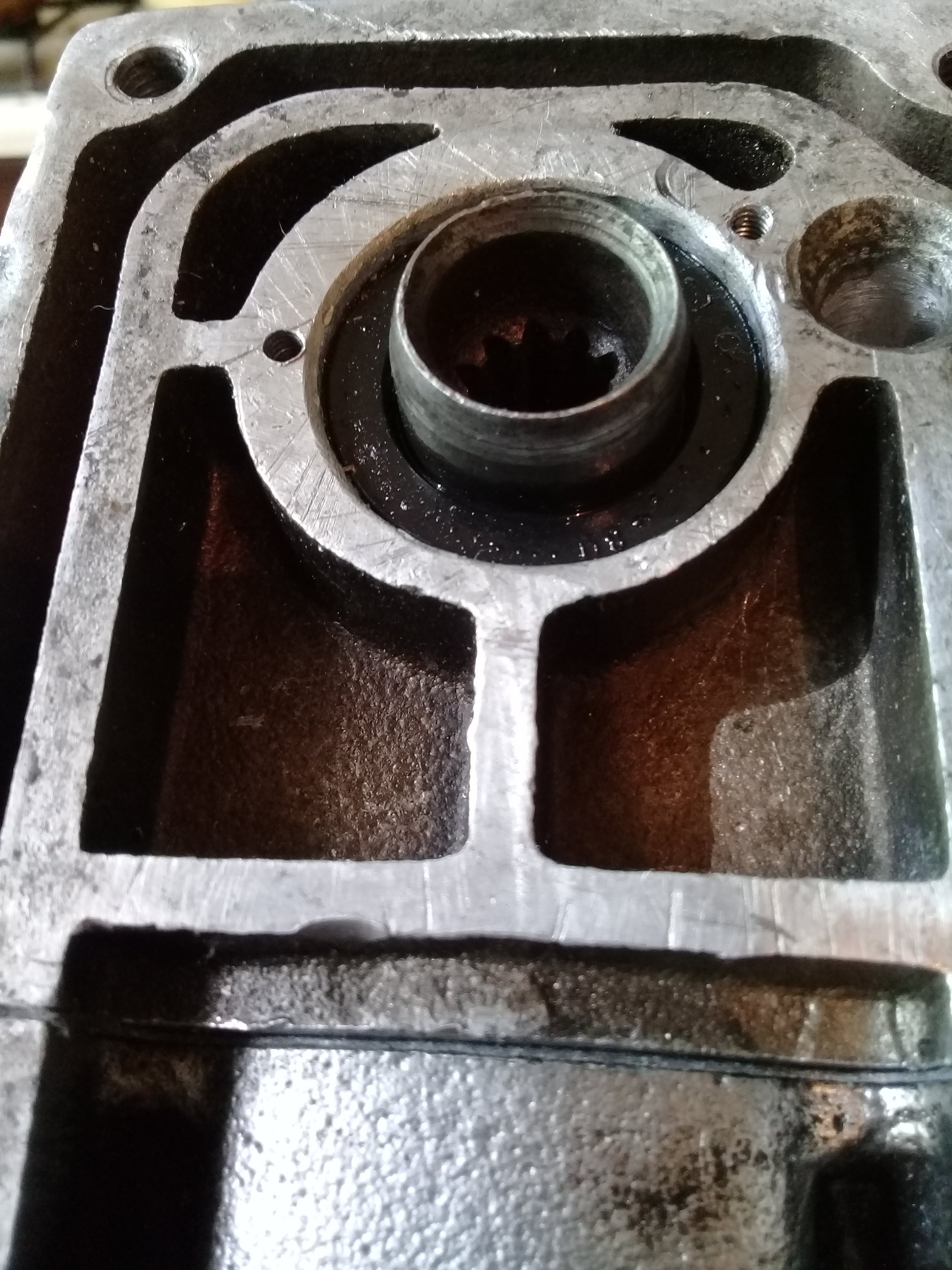

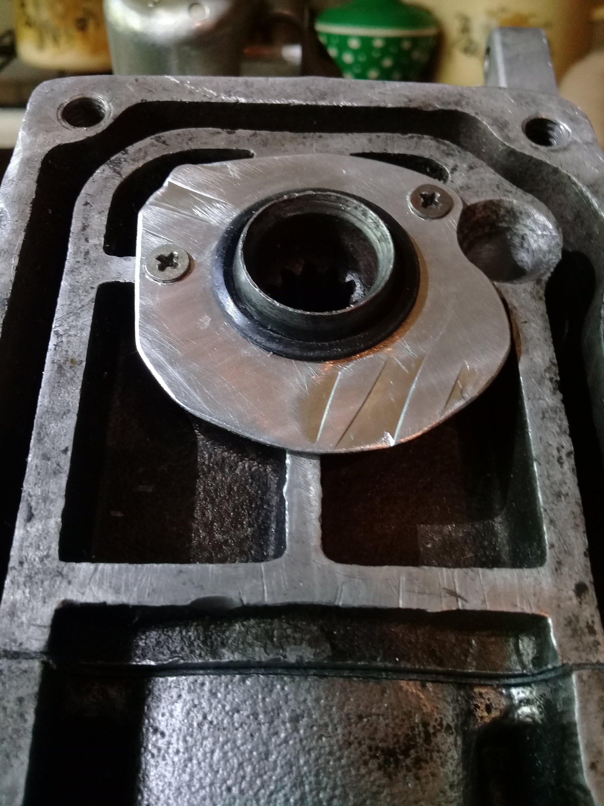

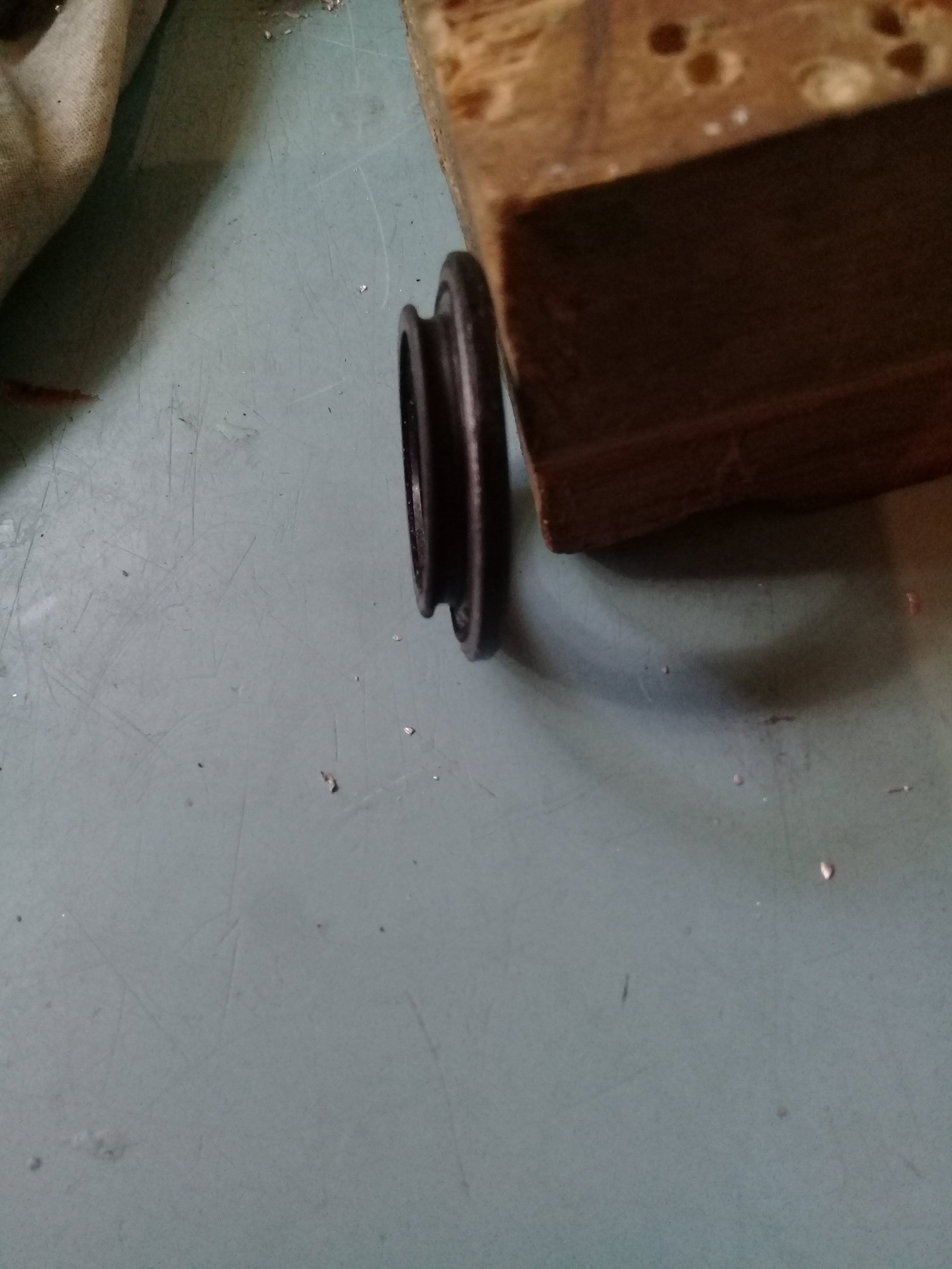

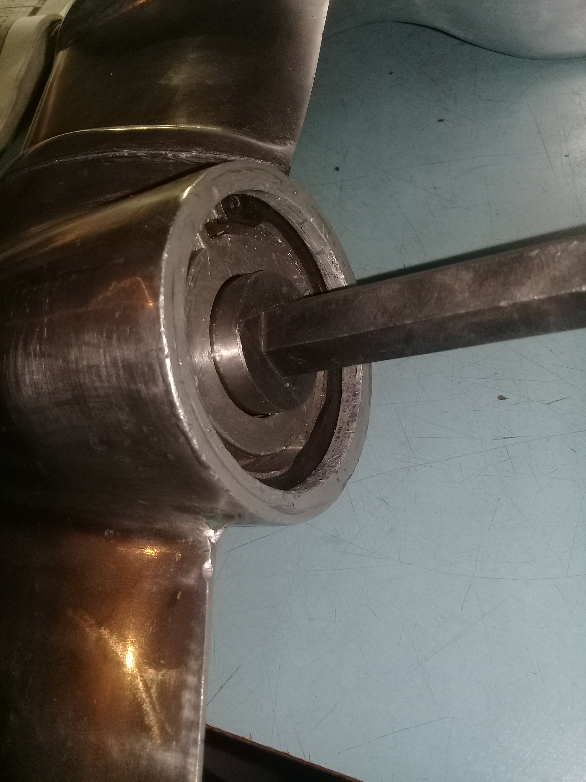

А фото стакана редуктора? Хде сальник?

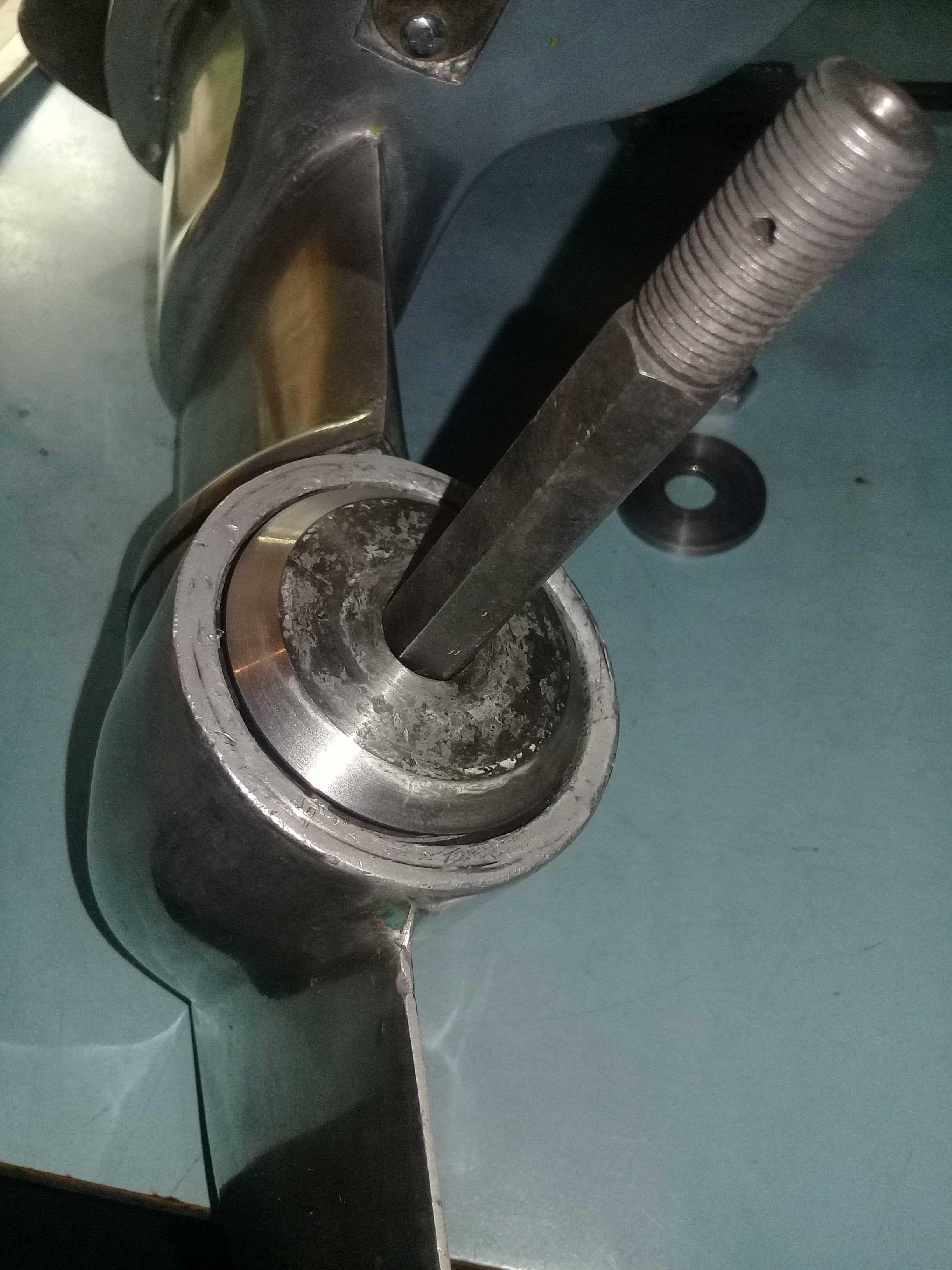

Вышел из положения установкой по 2 втулки в каждый шатун со стыком
Судя по фото доступ к станкам есть. Тогда лучше выточить новые втулки из БрАЖ 9-4 или БрОС 10-10 и с нормальным натягом запрессовать. Разворачивали с маслом?

Я правильно понимаю, шпонки нет? Винт на валу жестко? Красиво конечно, но если пень?
Я обычно хожу в знакомых местах где знаю рельеф дна. Было один раз по низкой воде, зацепил что-то, но движок своим плавником как-бы перекинул себя и винт. На движке же нет стопора в "рабочем положении".

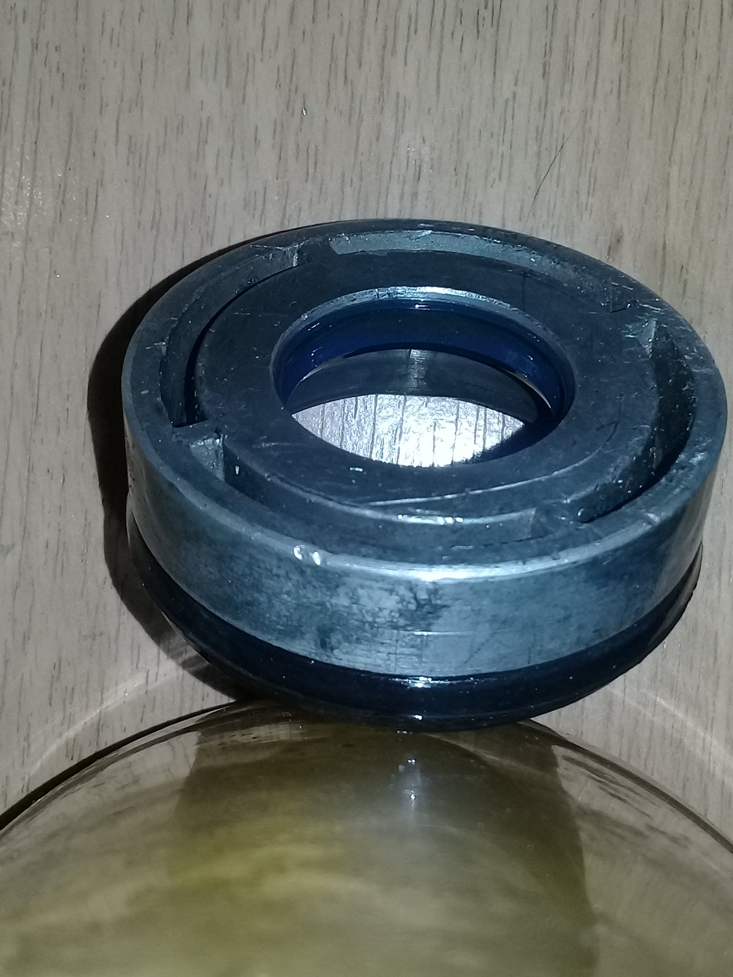

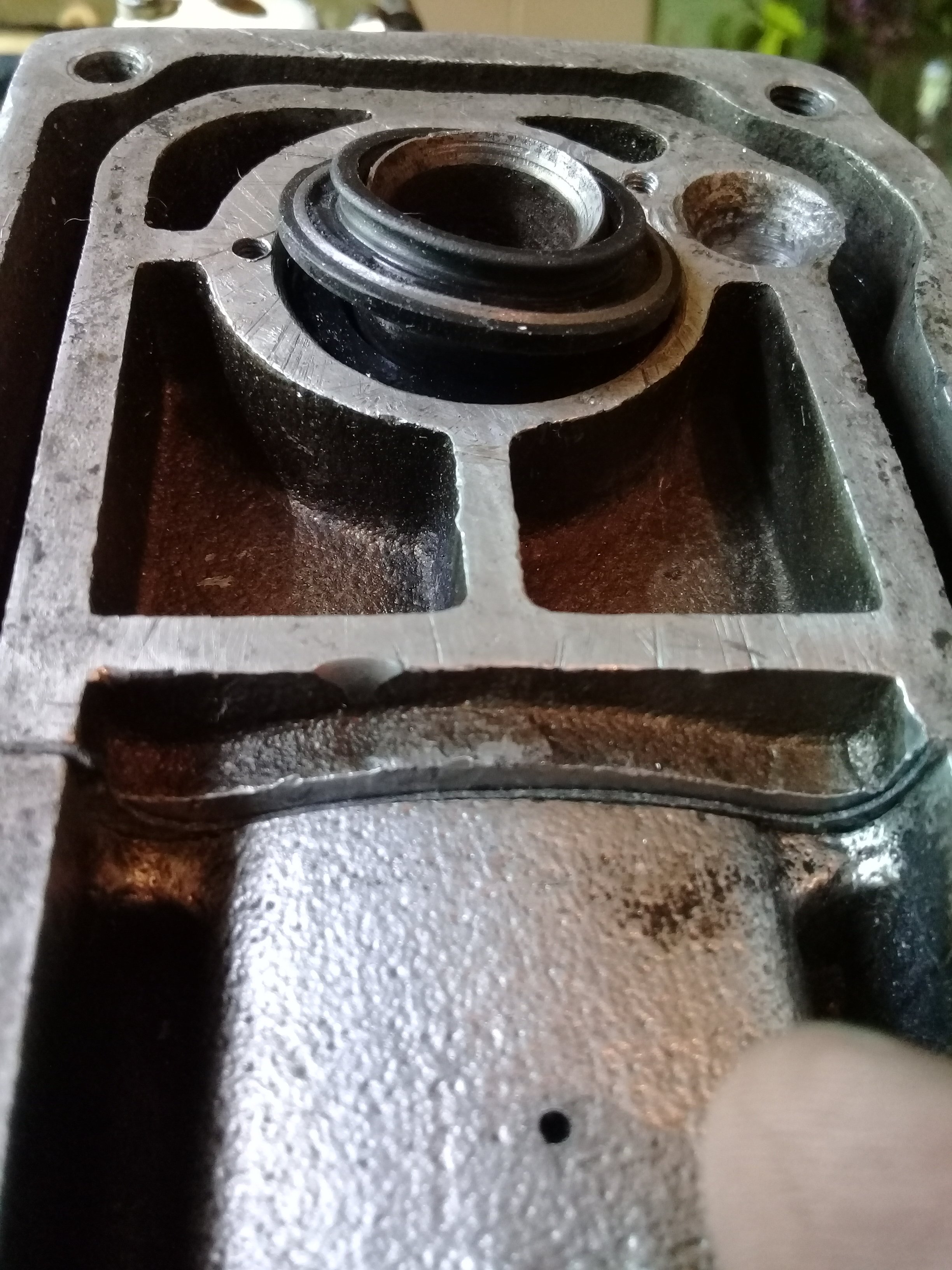

Стакан обтачивался немного по валу и во внуторь установился импортный "двухкромочный" узкий сальник 25х35х4 (с учетом 2 шт.) Но цена кусается. Поставил пока один, держит хорошо.
Да. Доступ есть, но с материалом проблема, найти не смог. Решил сделать по две втулки, может кому пригодится. Разворачивал с маслом, затем окончательная пригонка полировкой с пастой. Спалил уже 9 литров. Полет нормальный.

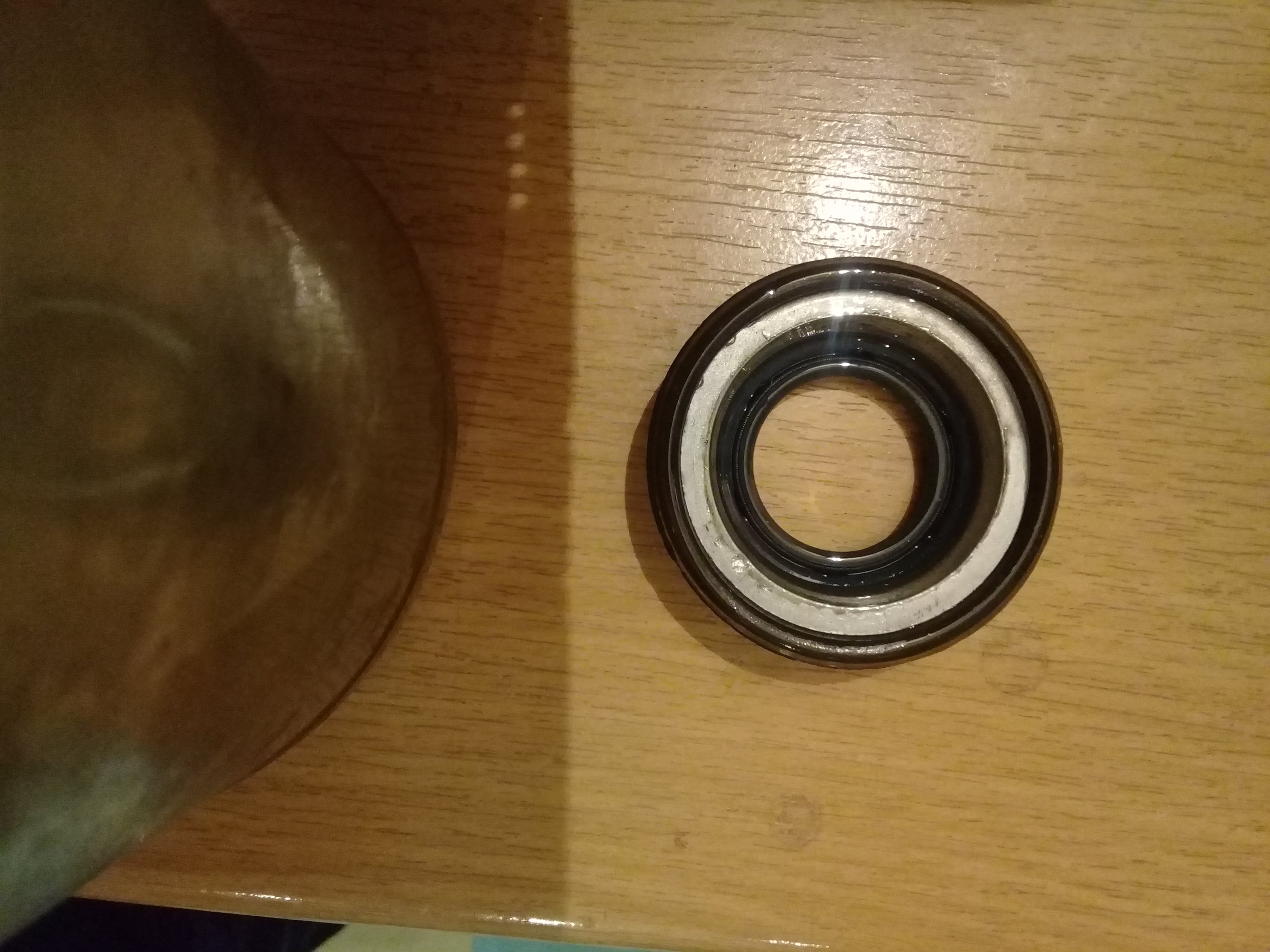

Кроме редуктора менялись все подшибники в "башке" и по традиции выпилился буртик с нижней стороны КВ. Сделал шайбу в которую вставил старый сточенный сальник.

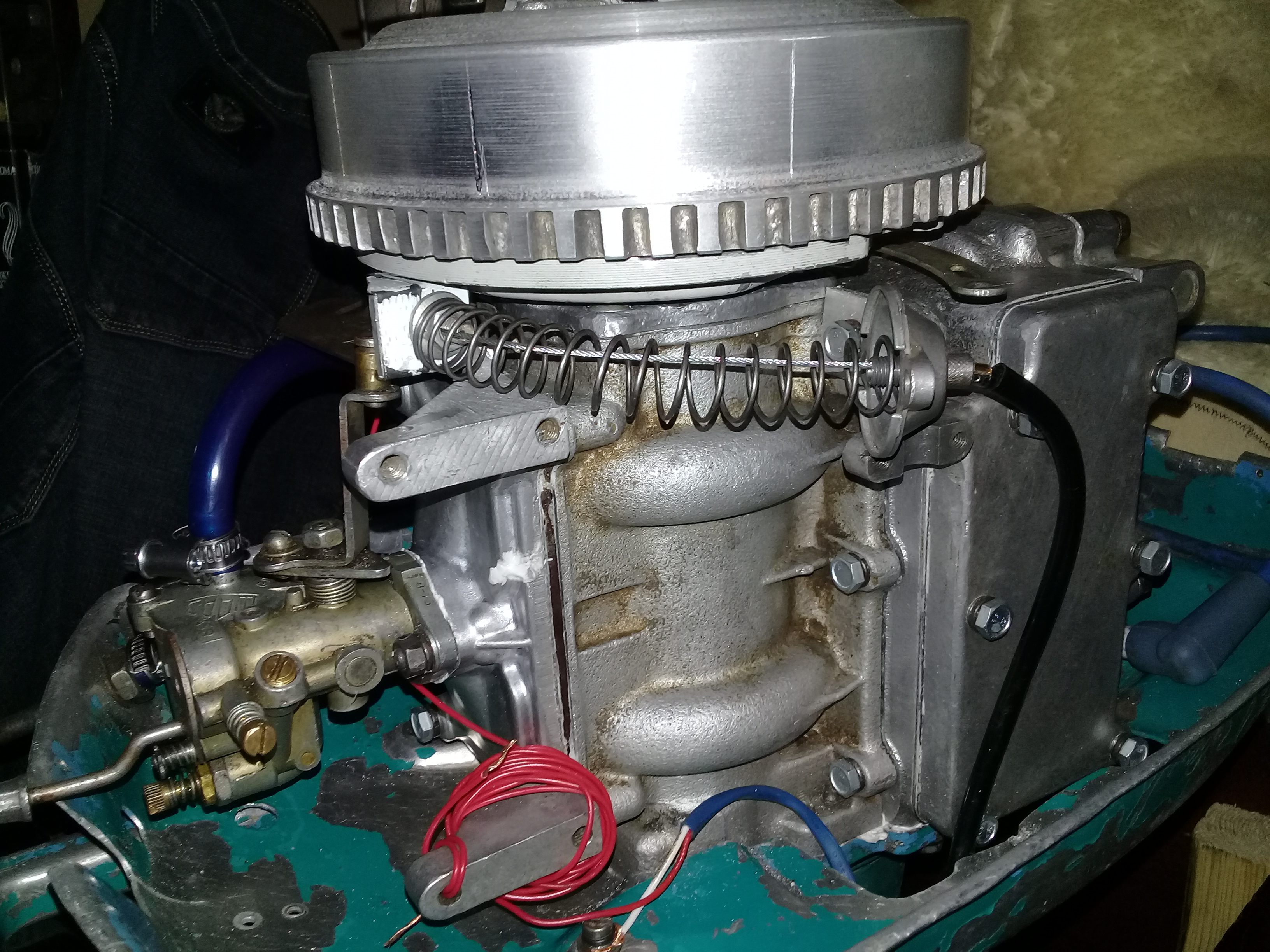

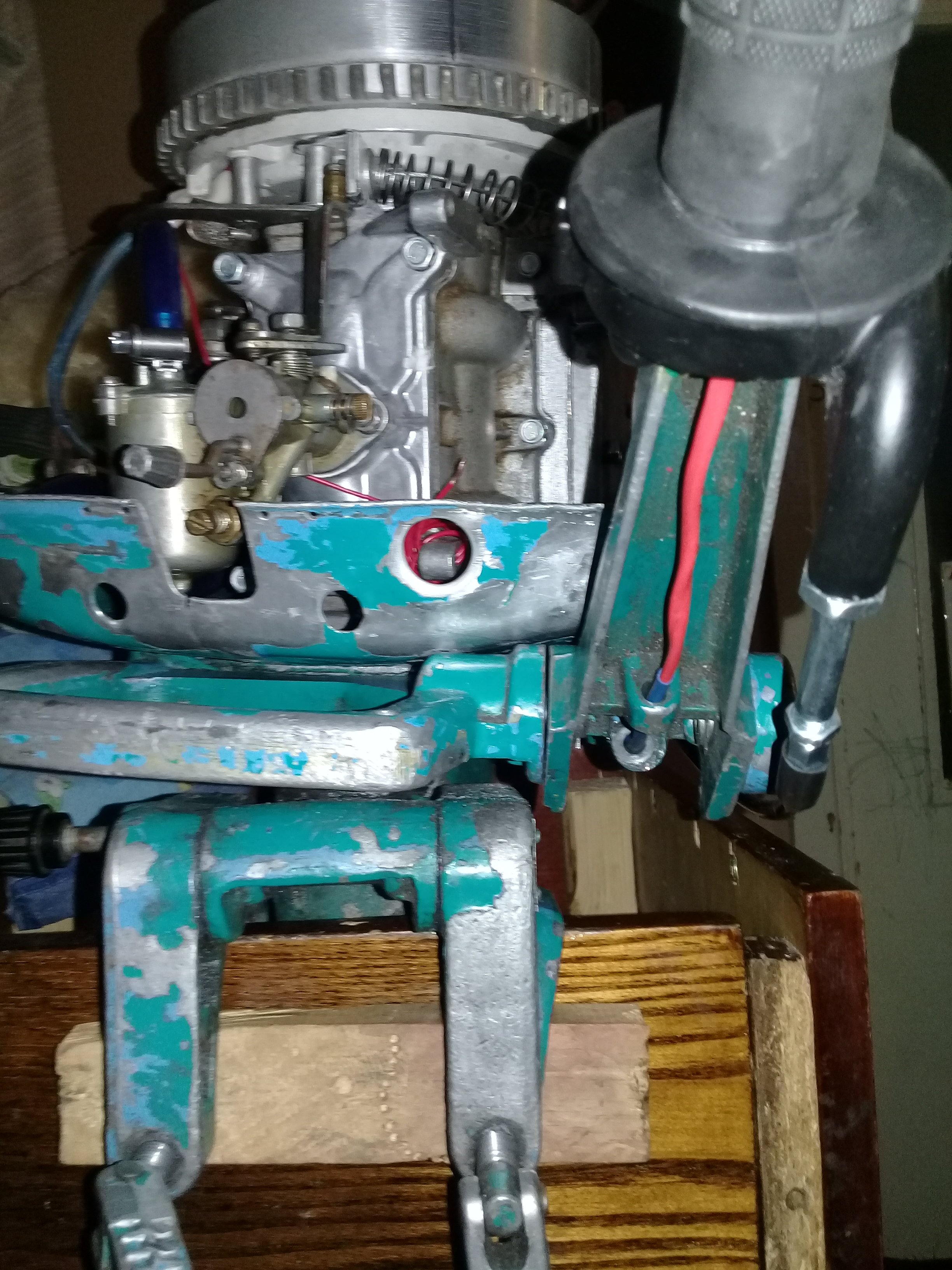

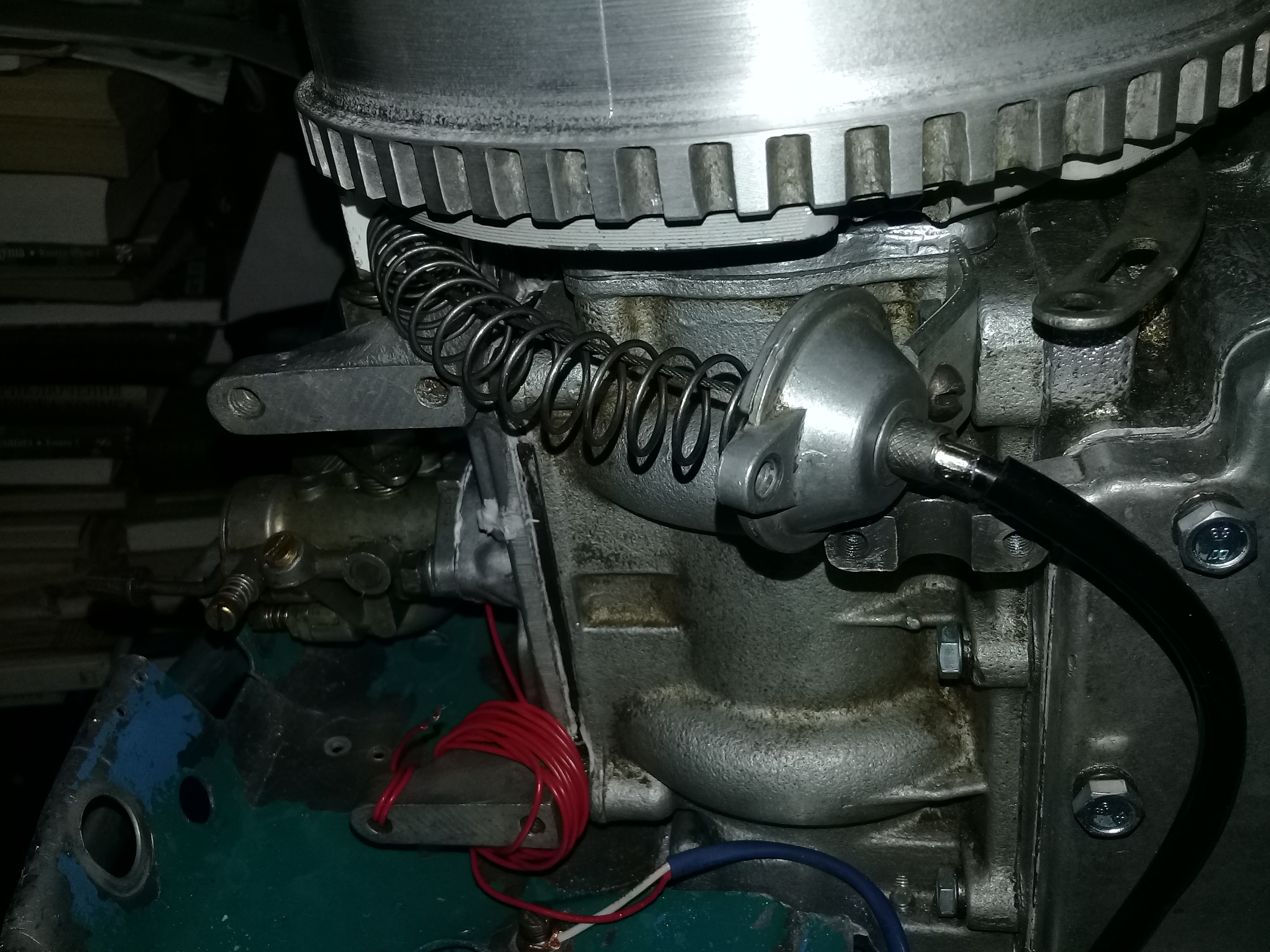

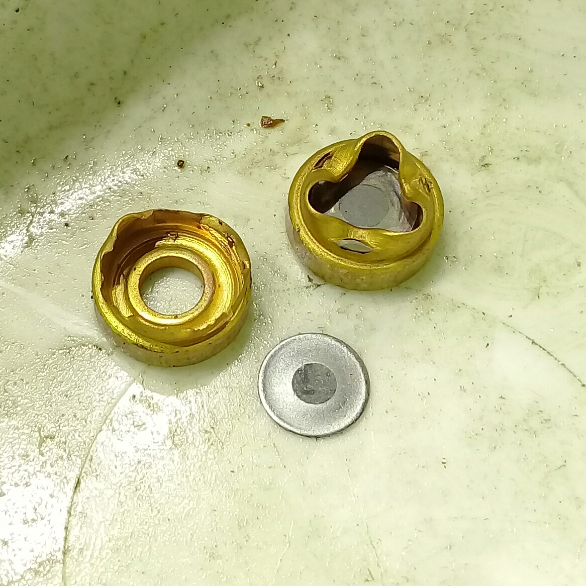

Магдино на подшипнике (Фото не сделал). Перебрал бензонасос с заменой клапанов (и как он только работал)

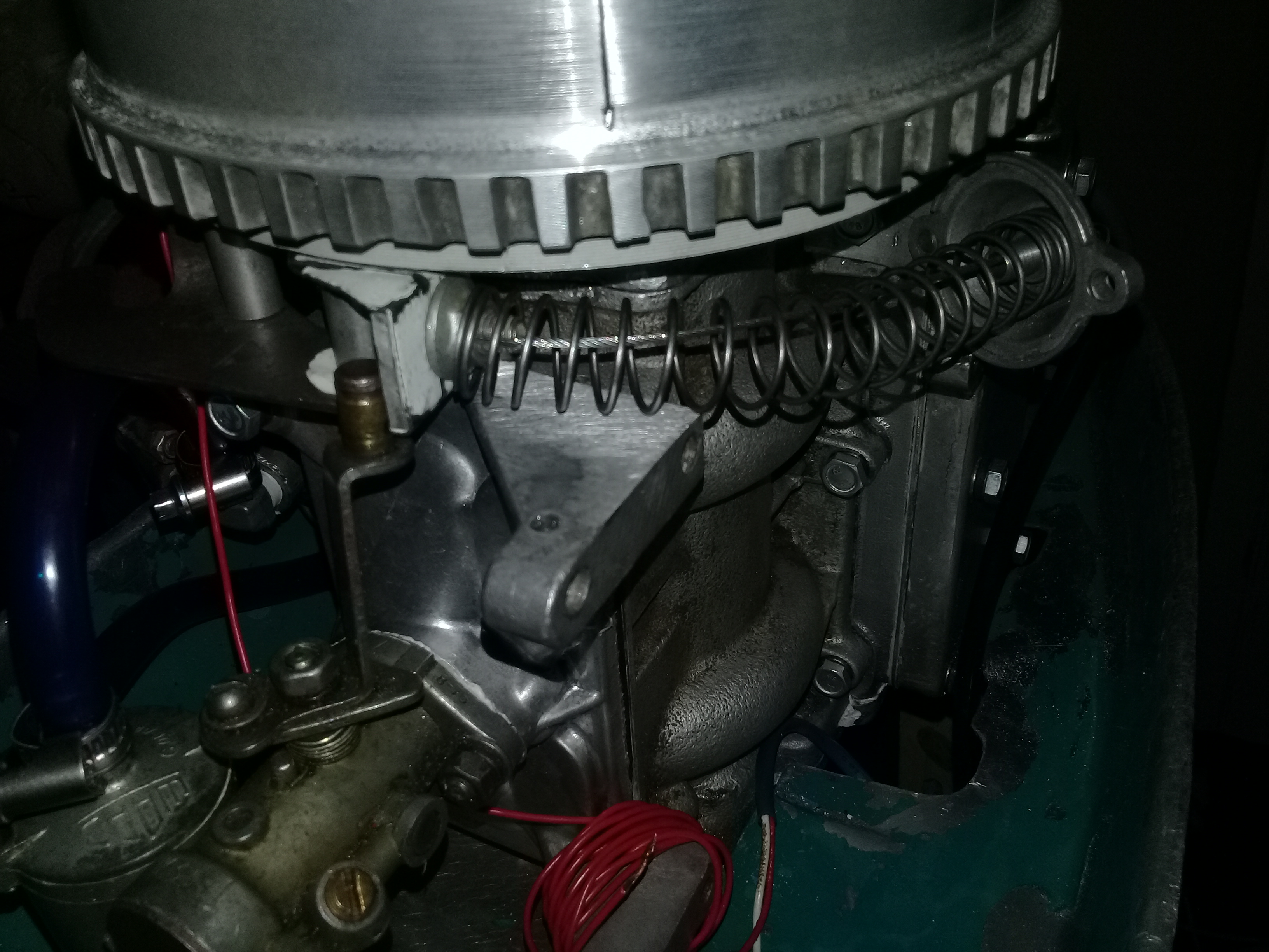

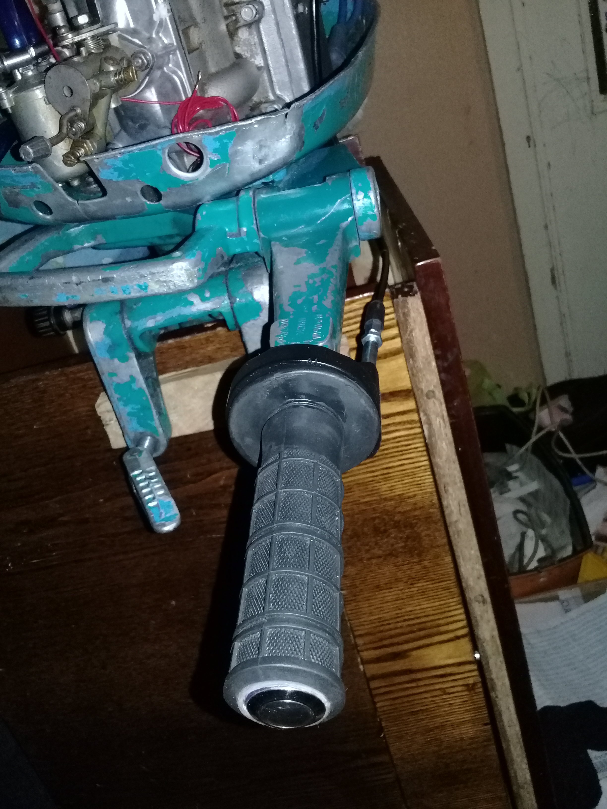

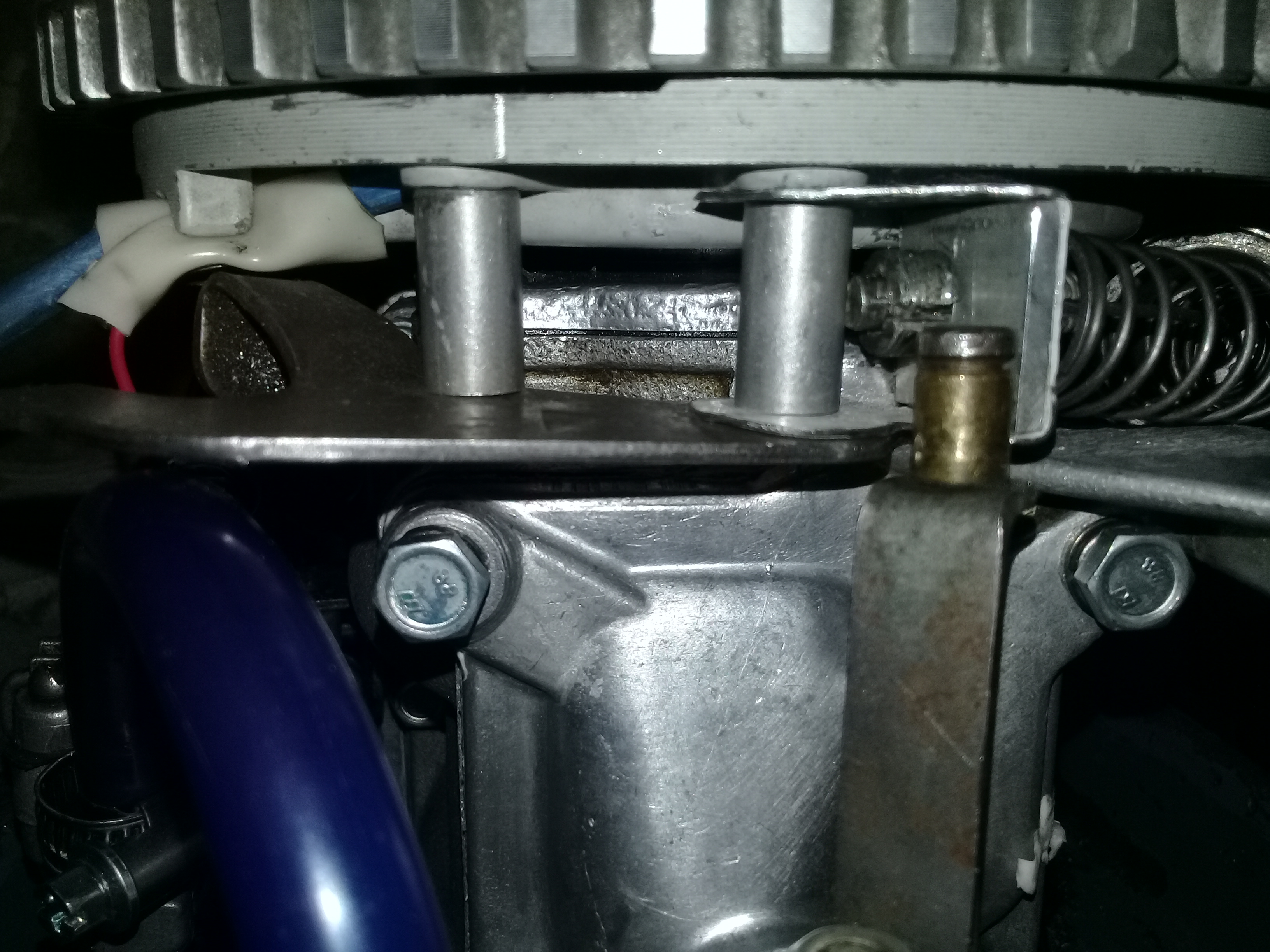

Установил газульку от мотоцикла с тросиком.
20180602_134420.jpg20180602_134445.jpg20180603_103951.jpg20180603_104018.jpg20180603_104037.jpg20180603_104045.jpg20180603_104107.jpg20180603_104159.jpg
Вчера, при обкатке заснял видио (еще с невыставленным ХХ). Как видио сюда затащить не знаю. Работа мотора и тросика мне понравилось.

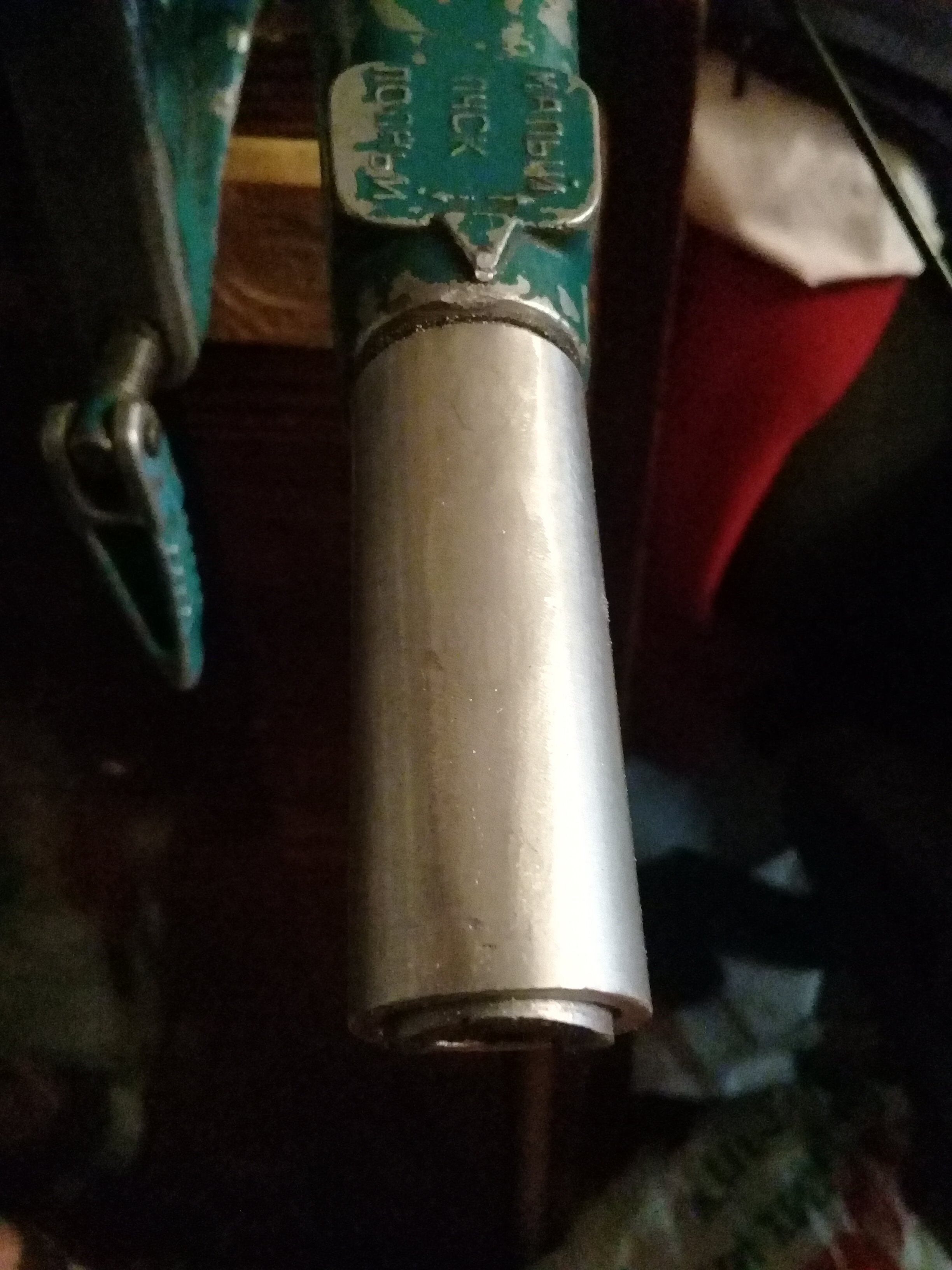

от какой техники такая ручка?
Х.з. На базаре в отделе мотозапчастей продавец выволок из под прилавка штук 5 на выбор (и примерно столько же тросиков), я и выбрал из них самые подходящие по конструкции. Тросик, к стати, в металлической части (которая вкручивается в ручку) был Г - образный, выпрямил в тисочках. Кнопку "стоп" врезал в ручку сам. Рубашку и трос обрубал, подгонял по месту. Ручка с тросиком встала мне рублей в 300.

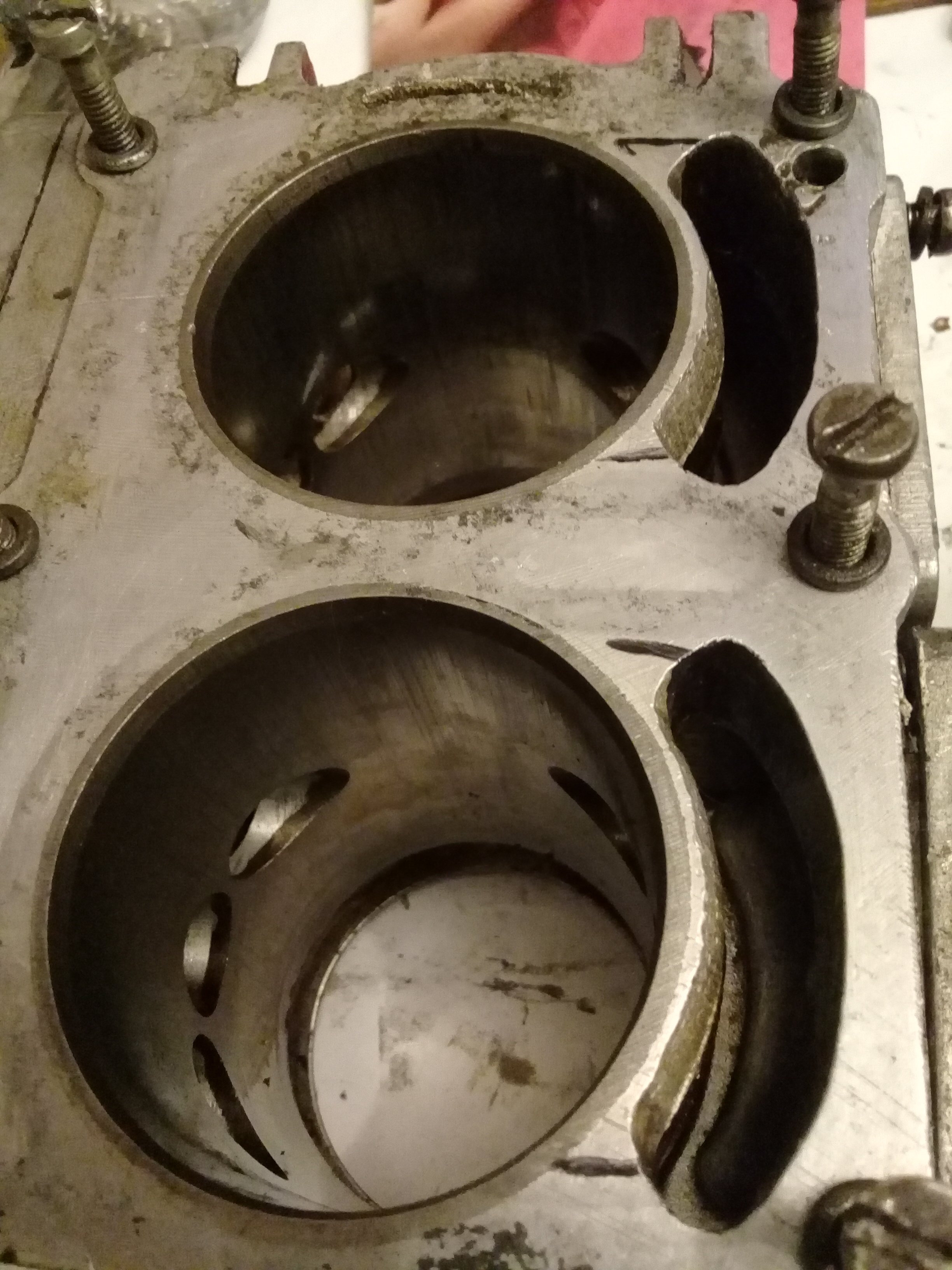

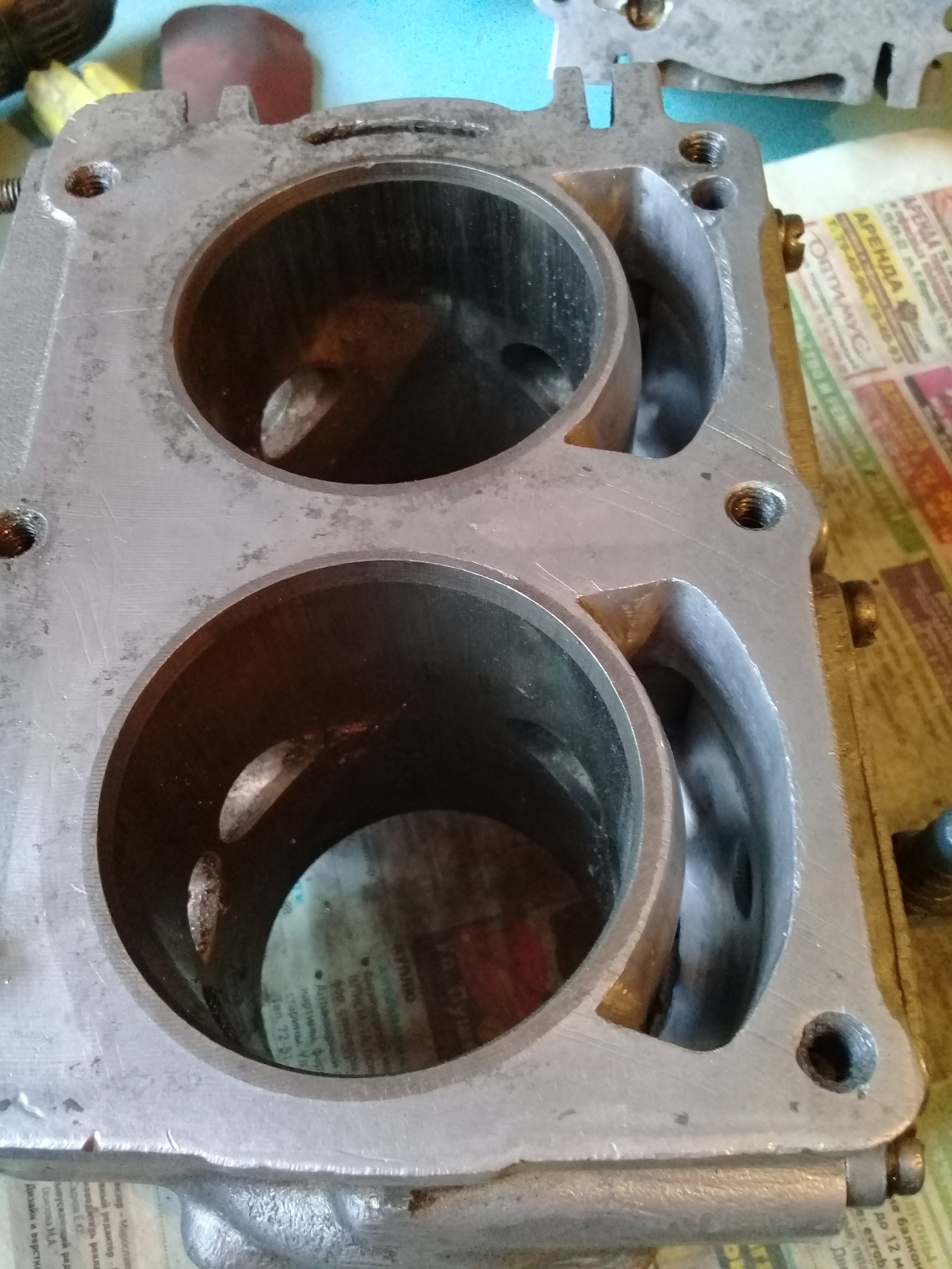

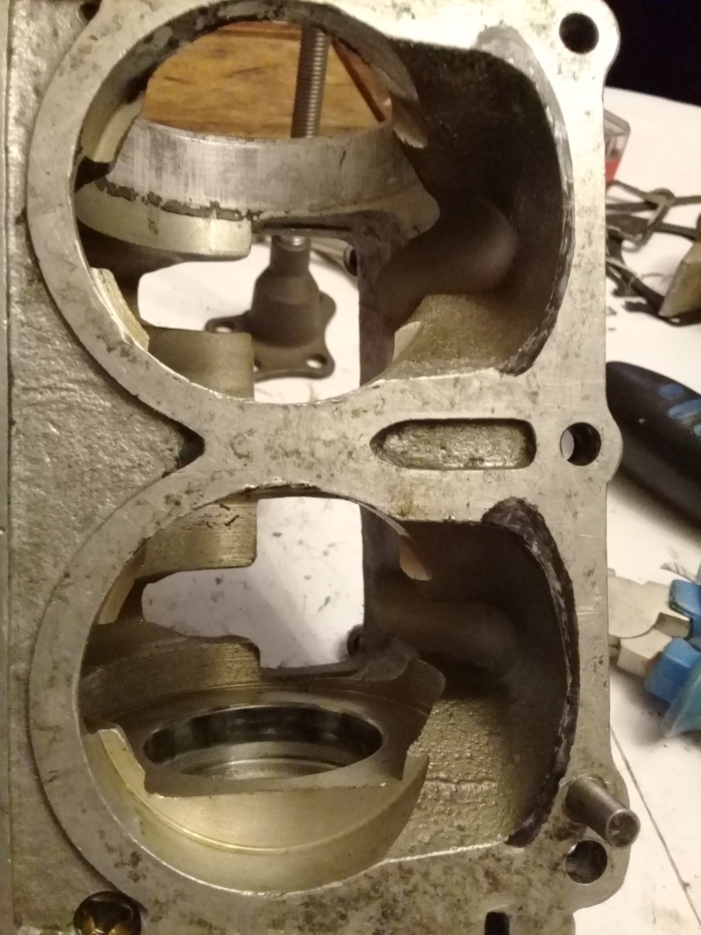

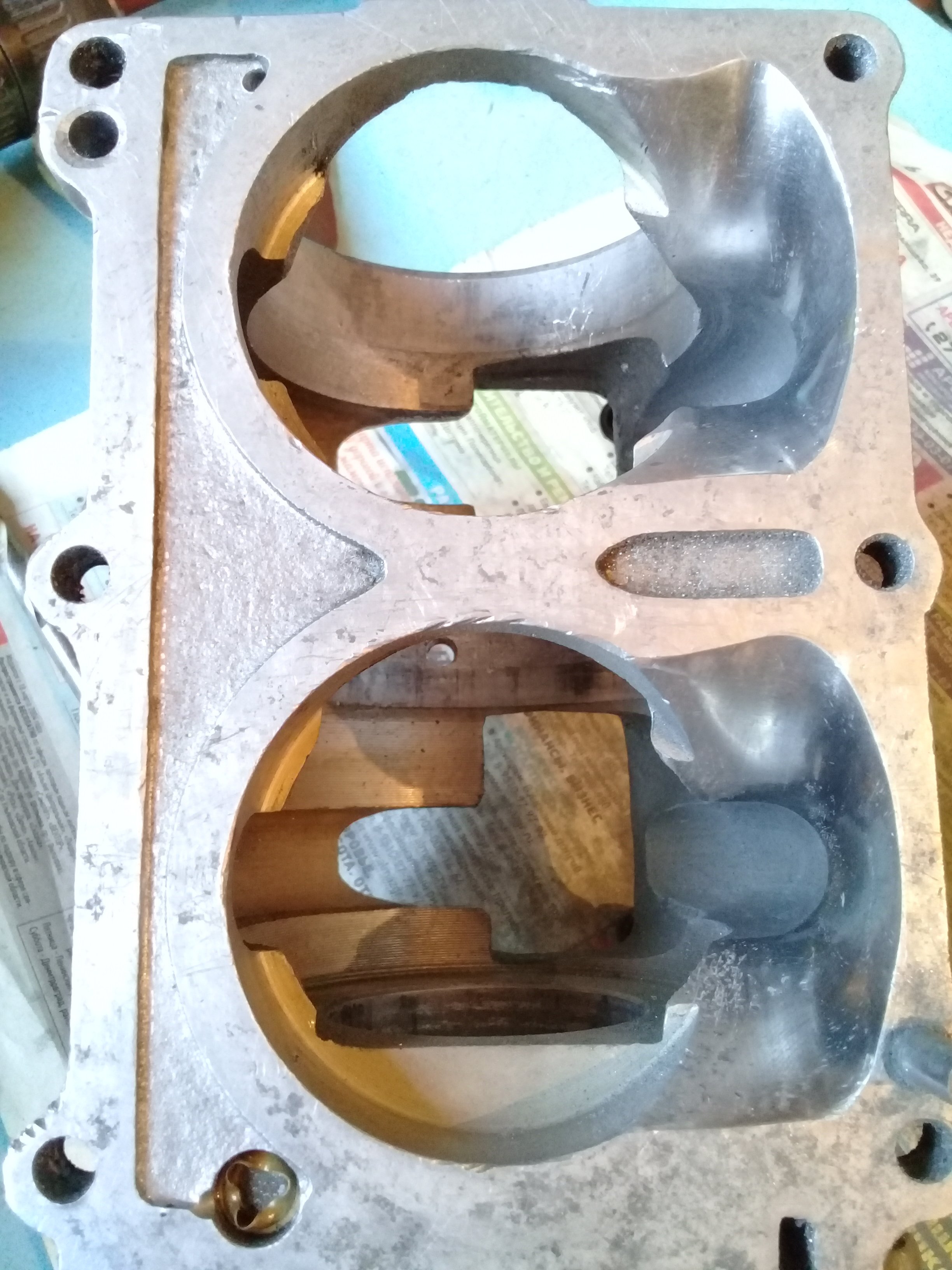

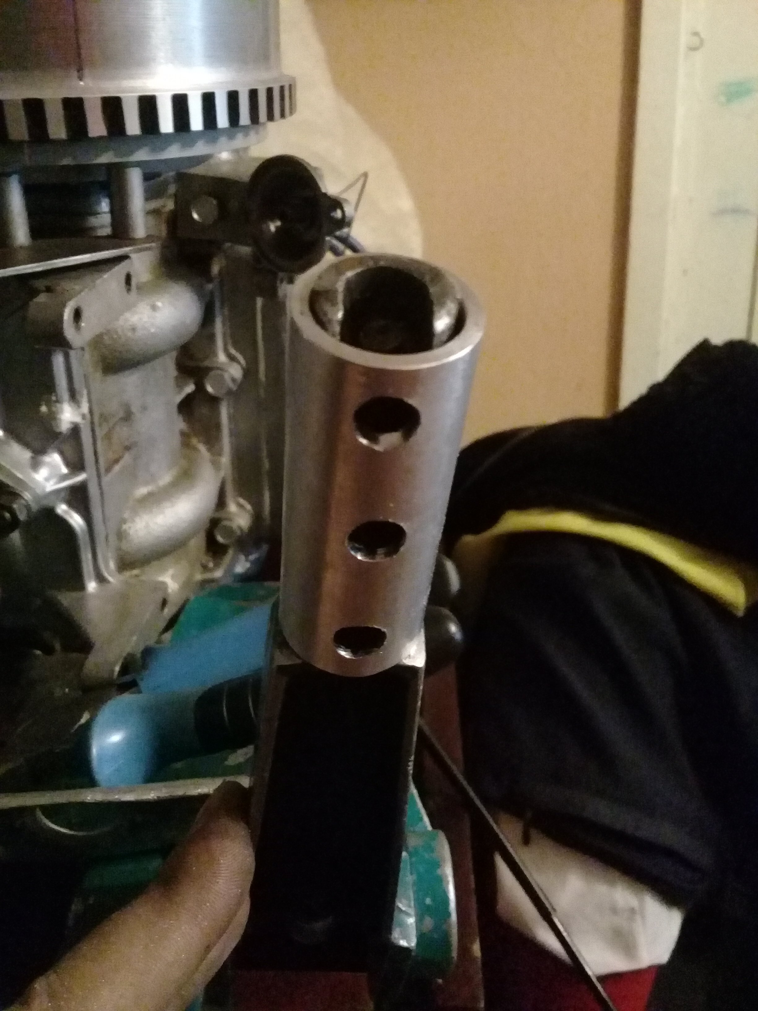

Митрий, Пригонка полировкой пастой гои шатунных втулок - это было самое безобидное, по сравнению с тем, что делалось в самом движке. было огромное несоответствие по продувочным окнам! точил около недели и стружку промывал и продувал сутки!!!
Черным маркером отмечал что надо было стачивать (для совмещения окон по шаблону).
А это как получилось
Так - же все поверхности палировал пастой гои (только без усердия)

Еще было несоответствие по весу. Верхний поршень тяжелее на 15г., верхний шатун тяжелее на 12г., Коленвал на ножах (стачивал верхний противовес) и обтачивался маховик в сборе с КВ т.к. имел большое биение.

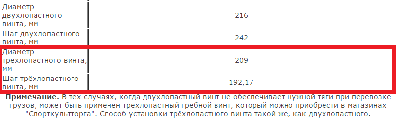

основной вопрос: Винт на В 12 менять - то не на что!!!! Как я понимаю он только на 210 х 225 ????
Никто ни чего не пробовал? Может есть идеи? Имеется еще одна втулка, которую могу залить полиуретаном для получения грузового винта.

Если нужен более скоростной винт - залей двухлопастной от малой Москвы. D 216 мм, шаг 242 мм.
По скорости, стандартный В-12 винт меня устраивает (210 х 225). Планируются долгие переходы под полную загрузку лодки, в связи с чем и требуется более грузовой винт. Вот нашел, в "Руководстве по эксплуатации мотора Москва - 12.5" пишется (см. примечание):Снимок.PNG
Кто что думает на этот счет?

Х.з. На базаре в отделе мотозапчастей продавец выволок из под прилавка штук 5 на выбор . Кнопку "стоп" врезал в ручку сам. Рубашку и трос обрубал, подгонял по месту. Ручка с тросиком встала мне рублей в 300.
+++ :snimau shlyapu: Очень бюджетно .. А ктопку "стоп " от чего "прилямбобунил":):good: ? Фото , если возможно , , -- многие бы спасибо сказали

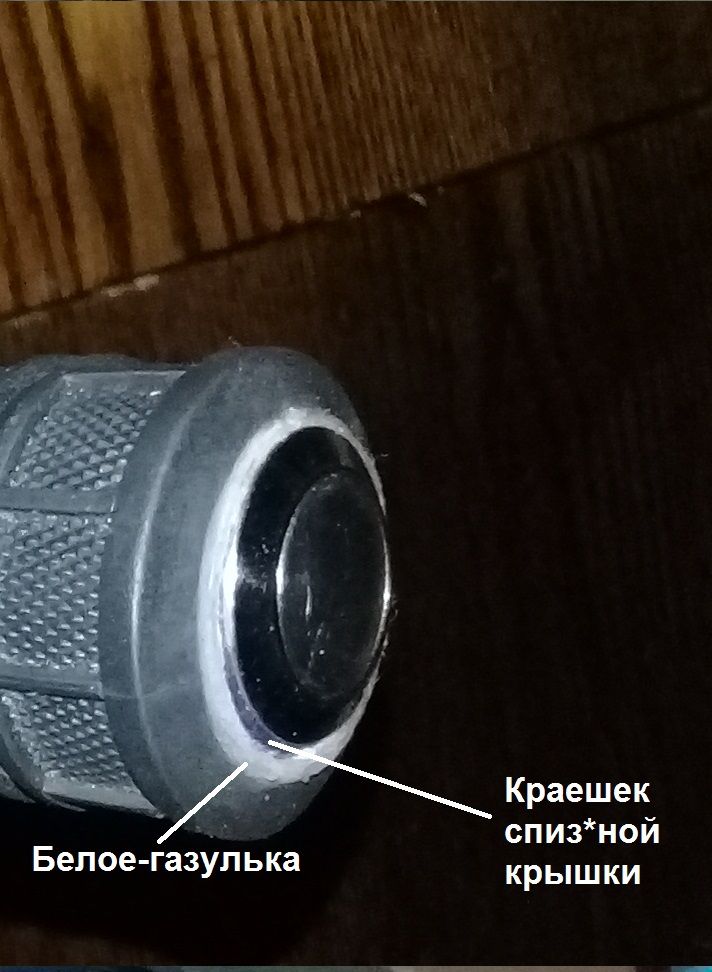

Кнопка (без фиксиции) покупалась в отделе радиодеталей (50р.). Тоже подбиралась из множества предложенных по наружному Ф (под торец "газульки"). Данная кнопка пользуется особой популярностью у газелистов-маршрутчиков для открывания/закрывания двери. Спиз*л у жены из ванны какой-то тюбик с подходящей крышкой, врезал в нее кнопку по центру и впихнул (на клей) эту конструкцию в "газульку" :)
Вот, нашел фото кнопки в инете.

Кнопка (без фиксиции) покупалась в отделе радиодеталей (50р.). Тоже подбиралась из множества предложенных по наружному Ф (под торец "газульки"). Данная кнопка пользуется особой популярностью у газелистов-маршрутчиков для открывания/закрывания двери. :)
--- Отличное решение . +100 500

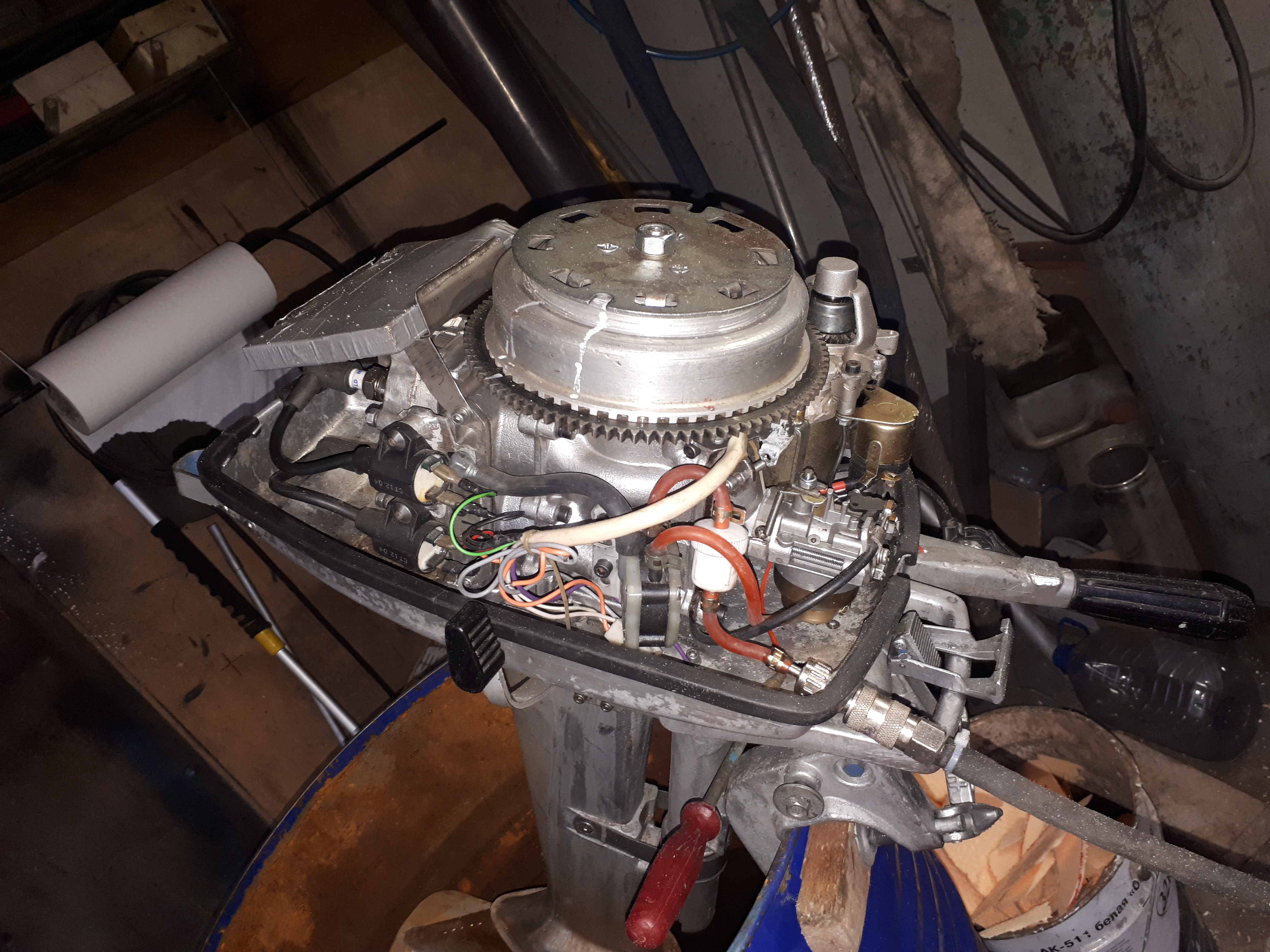

Сезон открыт. На видио мы идем на остров груженые под завязку (3 человека + примерно 200 кг. шмурдяка не считая веса лодки и мотора). Вот для чего мне и нужен грузовой винт.
Общие впечатления по движку:
Пуск двигателя: 50% с первого раза, 30% со второго, оставшиеся 20% с третьего.
Полный газ давался несколько раз для выхода на глис, в основном пол. газа и меньше.
Померил по карте, прошел около 30 км, 10 из которых груженым.
Расход: израсходовал около половины бака (7-8 л.)
После первого пуска и пробной покатушки пришлось регулировать карб (вывернуть на 0,5-0,8 оборота винт).
Движком остался довольный.
К стати, и хищник клевал на ура. :).

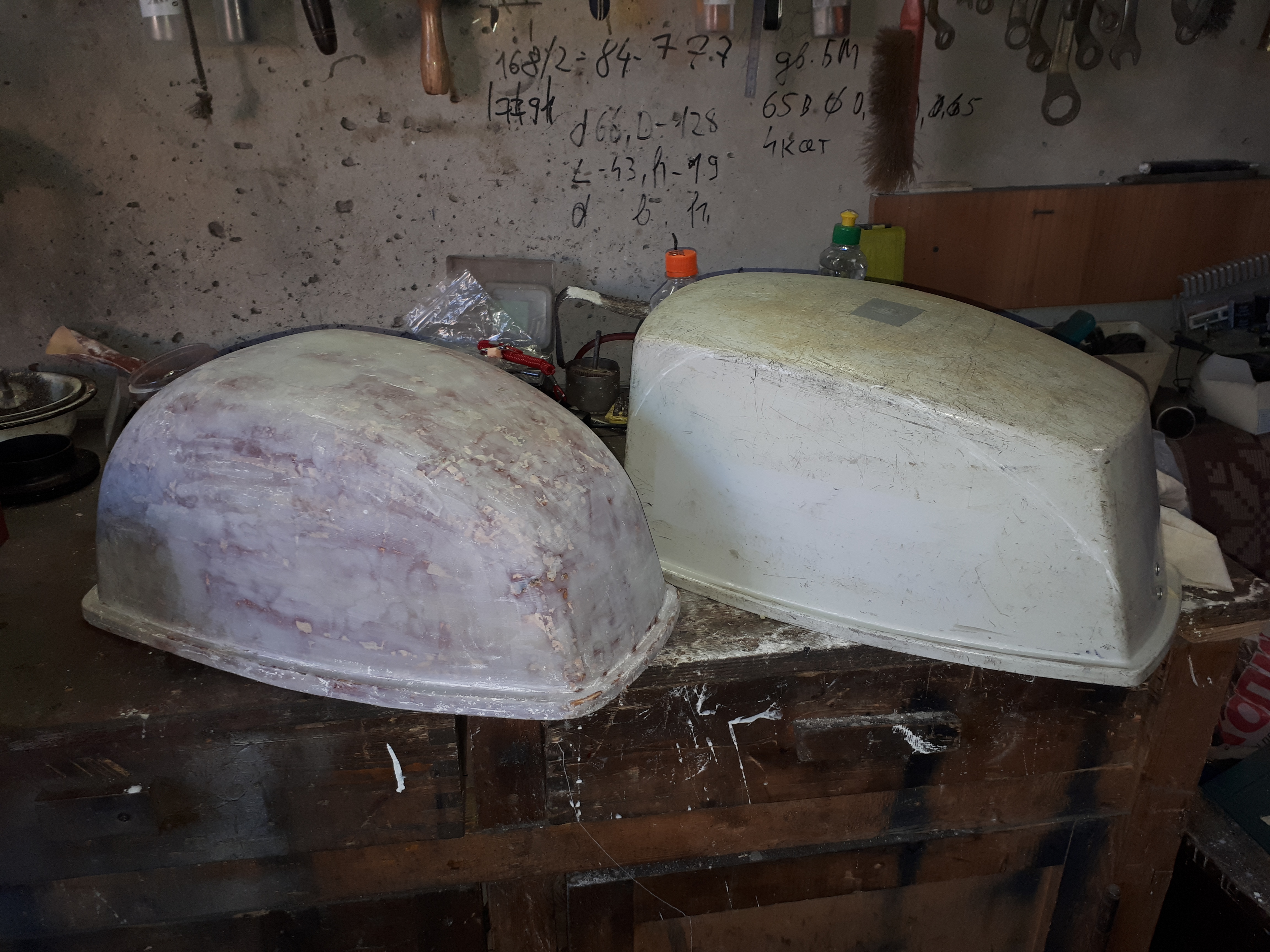

Тоже доделываю свой Сквозняк, заодно и колпак модернизировал, старый больно уё.
