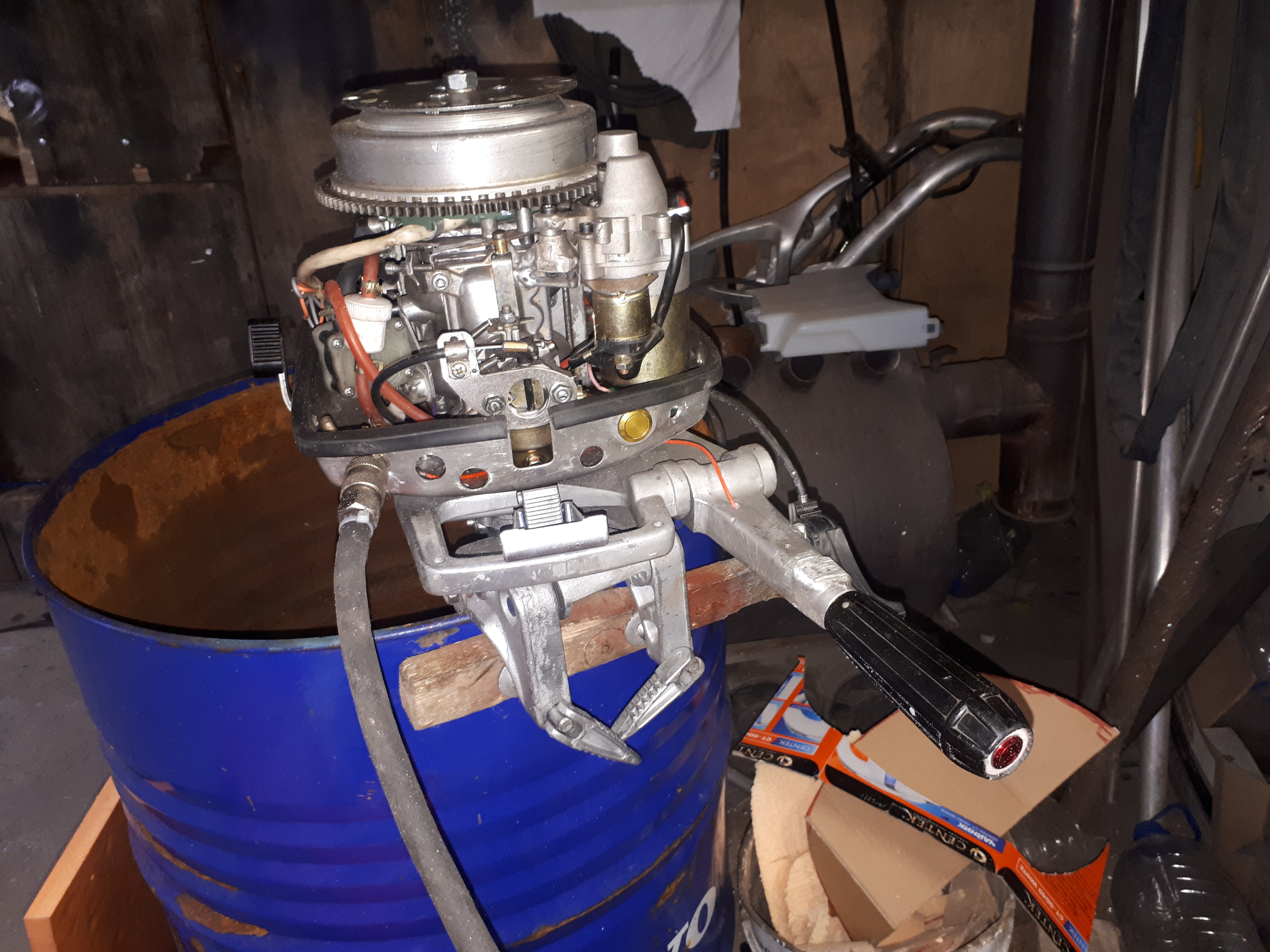

Фотки задержались! А кнопку тоже сумел в ручку впихнуть.

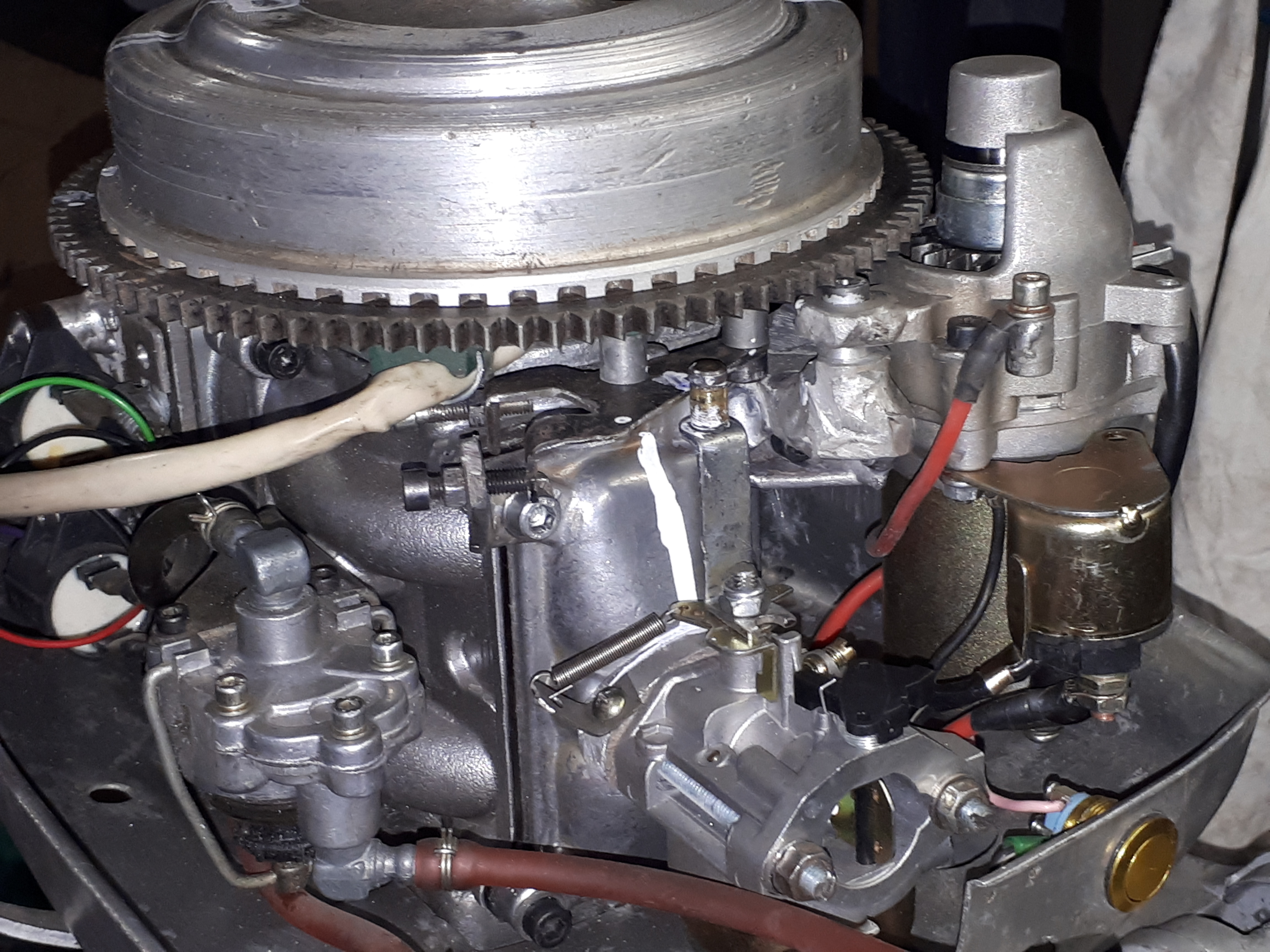

Только новый вал заслонки сделал (длиннее), чтобы рычаг прикрутить и сузил отверстия крепления до 38 мм ветерковских
Расскажи кратенько, как впечатления от карба. И как крепил... .

Расстояние между осями карба 44мм, пришлось снять фрезой по 3мм, мясо позволяет, можно и напилком. Заменил ось дросселя, сделал из вала 6мм, проточил паз под круглую заслонку, резьба под болтик 3мм по центру, ну и на хвостике нарезал резьбу м6 под гайку и грани проточил, как на ветровском карбе. Толкатель согнул из ветровского же, но 10мм короче, этот карб повыше. А так как он и короче спереди, выточил прокладку из дюраля толщиной 10мм через две из паронита, чтобы оси совпадали при повороте магнето. Две шпильки 6мм сделал с пропилом под отвёртку вместо родных и всё ставится вместе с карбом, вкручиваются шпильки зажимается гайками. Карб-прелесть, один болт регулировок, заводится всегда с первого оборота.

А в общем то, замена магнитов, установка подшипников в основание, переделка на тяги от карба жигулей, установка электростартёра, аккума, переточка под новый карб, бензонасос от китайского бензогенератора, катушки зажигания от скутера, само зажигание переделано по другой схеме на импортодеталях, выведено управление заслонкой на румпель плюс новый обтекаемый колпак, мне кажется дают право на новую жизнь такому моторчику, как Сквозняк-8.

Если это мне, то я думаю, что ни чего сложного не добавил, кроме электростартёра. Карб вообще с одним болтом, бензонасос проще и легче, да и надёжнее родного, магниты вообще жирный плюс, зажигание проверено годами, подшипники и тяги вообще лишены детских болячек родного магнето Ветра. Да и все болты заменены на болты с шестигранником внутри и нержавейку, они затягиваются лучше и без нажима, правда ножом уже не открутить в "полях". Единственное, что без толку было сделано, а т.е. и убрано, так это "изобретение" более длинной пластины дырчатой в выхлопной тракт в "ноге", и усиление пластины, разделяющей выхлоп и воду, наклёпом толстого металла для уменьшения резонанса. Я даже сделал из 5-ки нержавейки цельную пластину. Кто читал про эти модернизации, тот поймёт, о чём я. Шум выхлопа ни на дБ не уменьшился, да и сантиметровый слой воды сложно было бы заставить резонировать, тем более с каким то неприятным звуком. Но попробовать надо было. Эти доработки оказались у меня полной чушью, а вот сверление "ноги" и глушение большого отверстия порадовало, звук выхлопа стал более низкий и менее раздражительный.

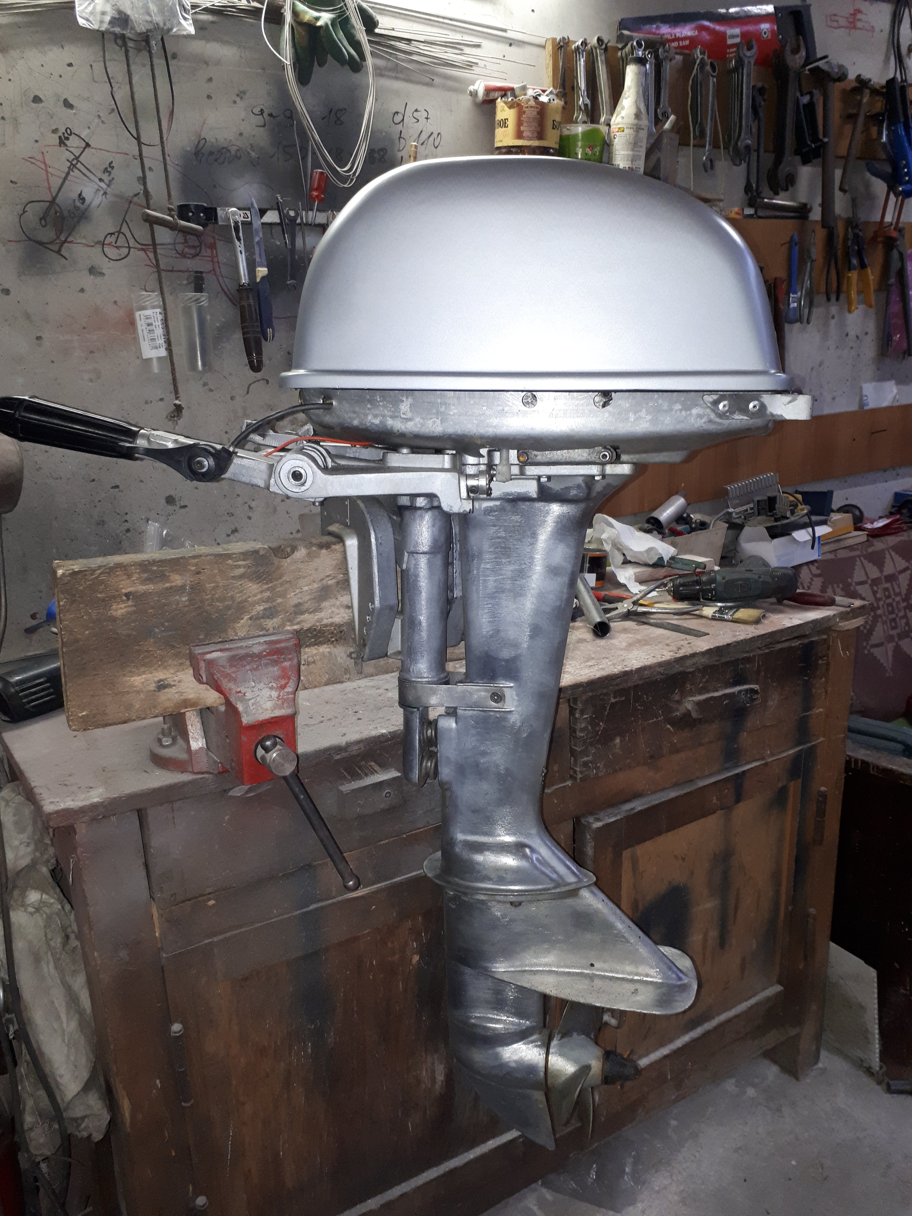

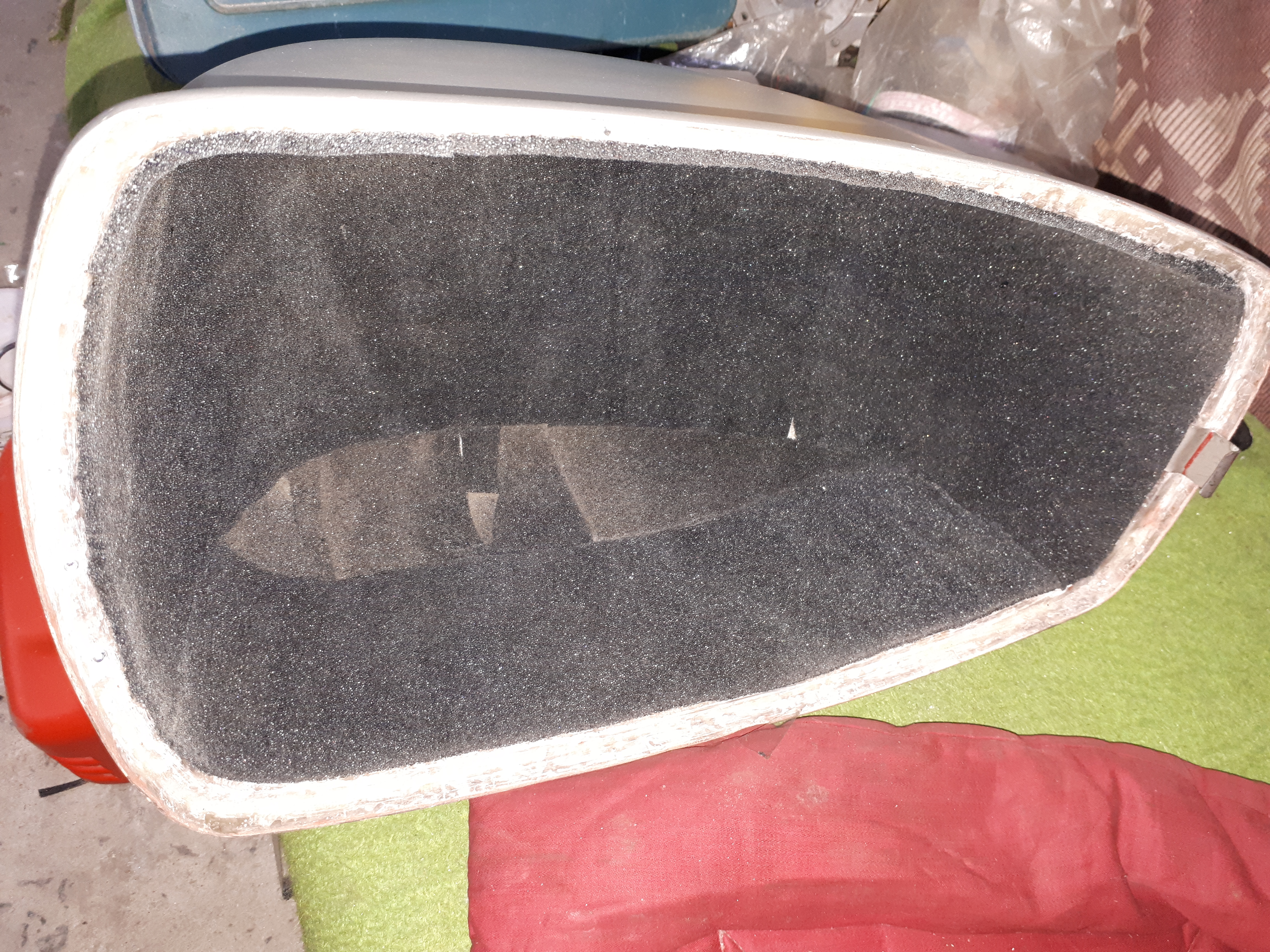

Домазал нонче колпак, как то так получилось, однако дорагооооо! Но имидж всё-жажда ничто! А до кучи ещё и шумки прилепил. Звук стал, как из соседней комнаты, реально, щумометр мне в руки, в понедельник т.е.

Нехера себе колпак! :good:

Какой вес колпака ?

Классно!:good:

Вес получился меньше родного пластикового. Почему написал дорого, да потому что фатально не везло при изготовлении. Решил сначала залить гипсом в родной колпак и обточить верх формы, намазал разделительным слоем воском киви (60р.), залил 12 кг гипса (300р.), и не смог выковырять без повреждения колпака... В мусор. Купил 2 баллона пены (520р.), запенил. Результат-в мусор, что за пена пошла, даже не раздувается, а что касалось стенок вообще в жижу слиплось и это за 3 дня сушки. Вообщем пена ...овно полное стала. Раньше помню, остатки, даже не целого, чуть больше половины целого баллона выливал в пластиковое ведро, так аж ещё вылезало и при том полностью повторяло очертания ведра и это за день сушки причём. Вообщем опять пролёт. Решил резать куски твёрдого пенопласта и клеить термопистолетом прямо в колпаке, как в матрице. Истратил 4 стержня (100р.) и сам термопистолет-сгорел (400р), доклеивал буквально соплями. Затем получившуюся форму обточил до желаемой. Замазал все неровности пластилином и обклеил болванку газетами. Фото было выше. Обклеил через разделительный слой четырьмя слоями стеклоткани, а использовал перезимовавшую в гараже 1 банку ЭДП (220р), новую. И к моей "радости" она даже за три дня не встала. Опять всё по новой. Снова купил ЭДП (220р) и выклеил снова из ткани (150р). Дополнительно проклеил пятым слоем каёмку колпака для усиления. Болван не выжил, вернее отказался вылезать и я его покрошил, воск киви, хоть и намазал жирным слоем, тоже полное фуфло в качестве разделительного слоя. Обточил заготовку, зашпатлевал раз на 10 стекловолокном (0,5 кг 560р), потом финишной (0,25 кг 320р) и покрыл грунтом алкидным (210р), который также не встал-перезимовал. Смыл всё и снова покрыл (210р,)на 3 слоя с промежуточной подшлифовкой. Затем покрыл серебристой эмалью для дисков (240р.) и затем на 3 слоя яхтным алкидным лаком (200р.) Итого 3710р. плюс обезжирка.и шумка, да ещё 3 полоски наждачки по 100р. каждая. Вообщем колпачёк влетел мне в копеечку. Но результат больше чем порадовал. Хочу сейчас сделать слепок с этого и сделать матрицу на будущее, что бы так не попадать больше.

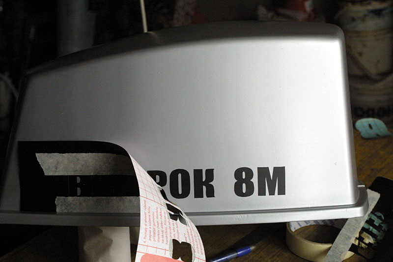

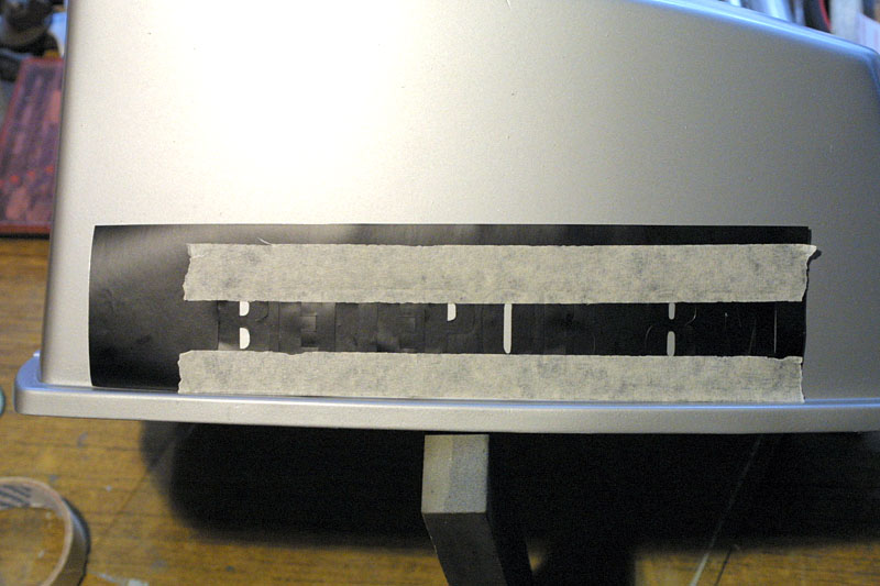

Никто не подскажет программку, что бы накидать название красивыми, ровными буквами, а потом хочу перевести на самоклейку. Колпак то надо обозвать как то.
Любой графический редактор, где есть возможность отзеркалить изображение для печати на изнанке самоклейки на струйнике. Проще всего наверное Фотошоп какой-нибудь.
