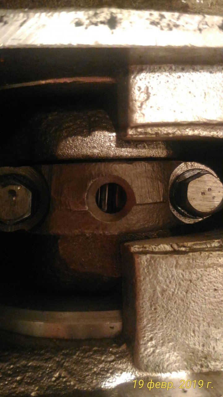

Вопрос по приложенному фото. Смотрю на отверстие в крышке шатуна и вижу наклоненные иглы. Пытаюсь раздвинуть иглы - зазор минимальный. (Какой допуск кстати?)
Так должно быть? Я сомневаюсь, но такая картина на обоих шатунах. Конкретно это фото верхнего.
Суммарный зазор между иглами не должен превышать 1,25мм
В инете есть книга: " лодочные моторы ветерок" автор Е.И. Фишбейн, в ней есть всё о ремонте и эксплуатации

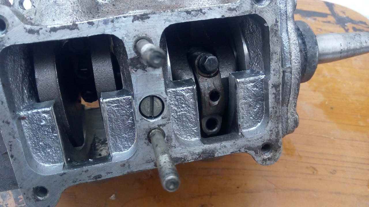

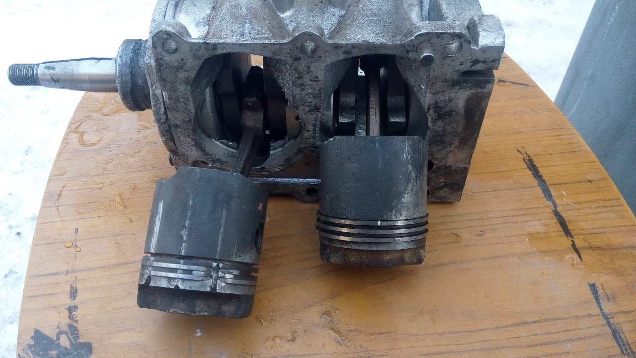

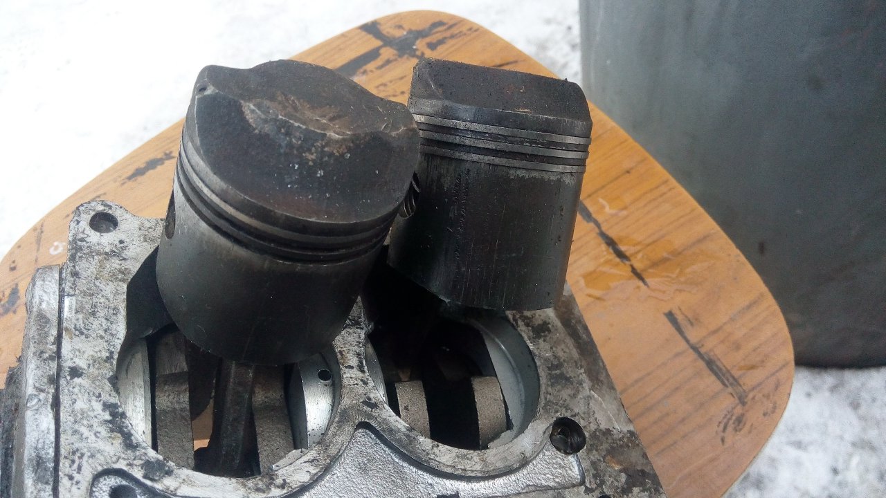

Сегодня привозили на замену головы, мной сделанный два года назад, мотор. Убит банально... ну забыли масла в бензин добавить :). В результате. обрыв верхнего шатуна. При разборке, конечно обнаружилось. мотор абсолютно сухой внутри, как будто только после мойки растворителем. Но суть не в этом . Поршни были обработаны МС2000. Покрытие сохранилось довольно хорошо, Но видимо в последний момент, все же сдалось. На нижнем поршне в нижней части видны небольшие прихваты, Оборван верхний, в него попали иглы, в общем блок тоже негоден теперь. Со слов хозяина, мотор и запускался и тянул отлично. Может на днях сфотаю останки, чтобы показать покрытие. Ну, мое мнение, что толк в этом действительно есть.

Вот как и обещал, останки когда-то офигенного мотора, убитого "переизбытком смазки" как говорил когда-то мой первый капитан, ныне покойный

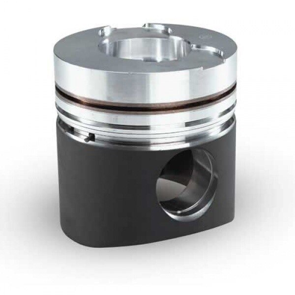

Сейчас всё чаще встречаются поршни, обработанные с завода
147504
Есть аналоги МС-2000, только обзываются по другому.

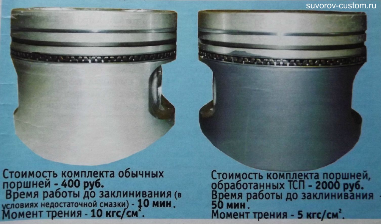

А есть и такие "орлы"
147505
Они даже приводят какие-то циферки. http://suvorov-castom.ru/zashhitnye-pokrytiya-dlya-porshnej-i-ne-tol/

Жаль моторчик, обычное разгильдяйство и такой итог:mad:

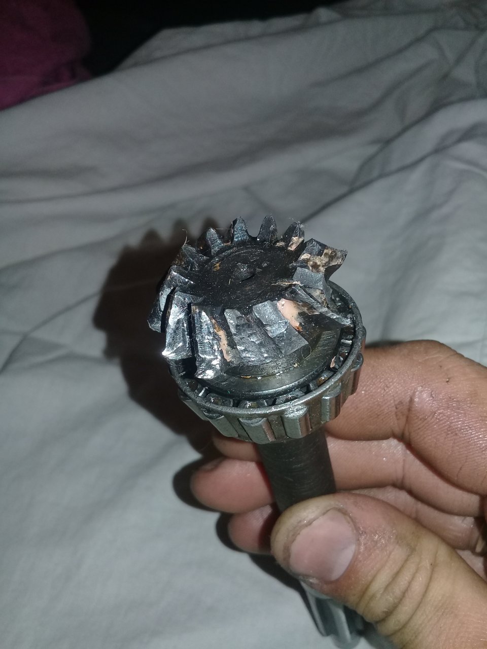

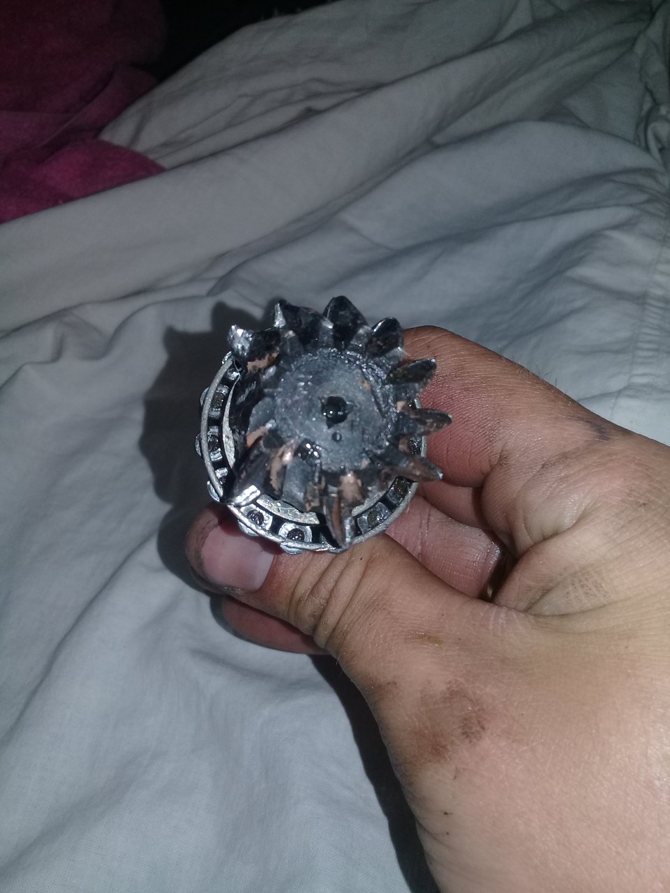

Ну вот и первая крупная поломка за 4 года:eek:. Откатал в этот день порядка 50 км.:crazy: и под занавес рыбалки сильный хруст за 100 м до берега, на холостых дошёл. Радует одно - вёсла не понадобились:lodka2:.
157349157350
Менялось все прошлой зимой. По ощущениям шестерня сырая, при чём на ведомой шестерни ни царапинки.
Еще за что люблю Ветерок: за 1 час раскидал, съездил купил за 1 т.р. ведущую шестерню, и за 1 час собрал! С иномаркой это не пройдёт! Завтра опять на рыбалку:lodka_2:!!!
