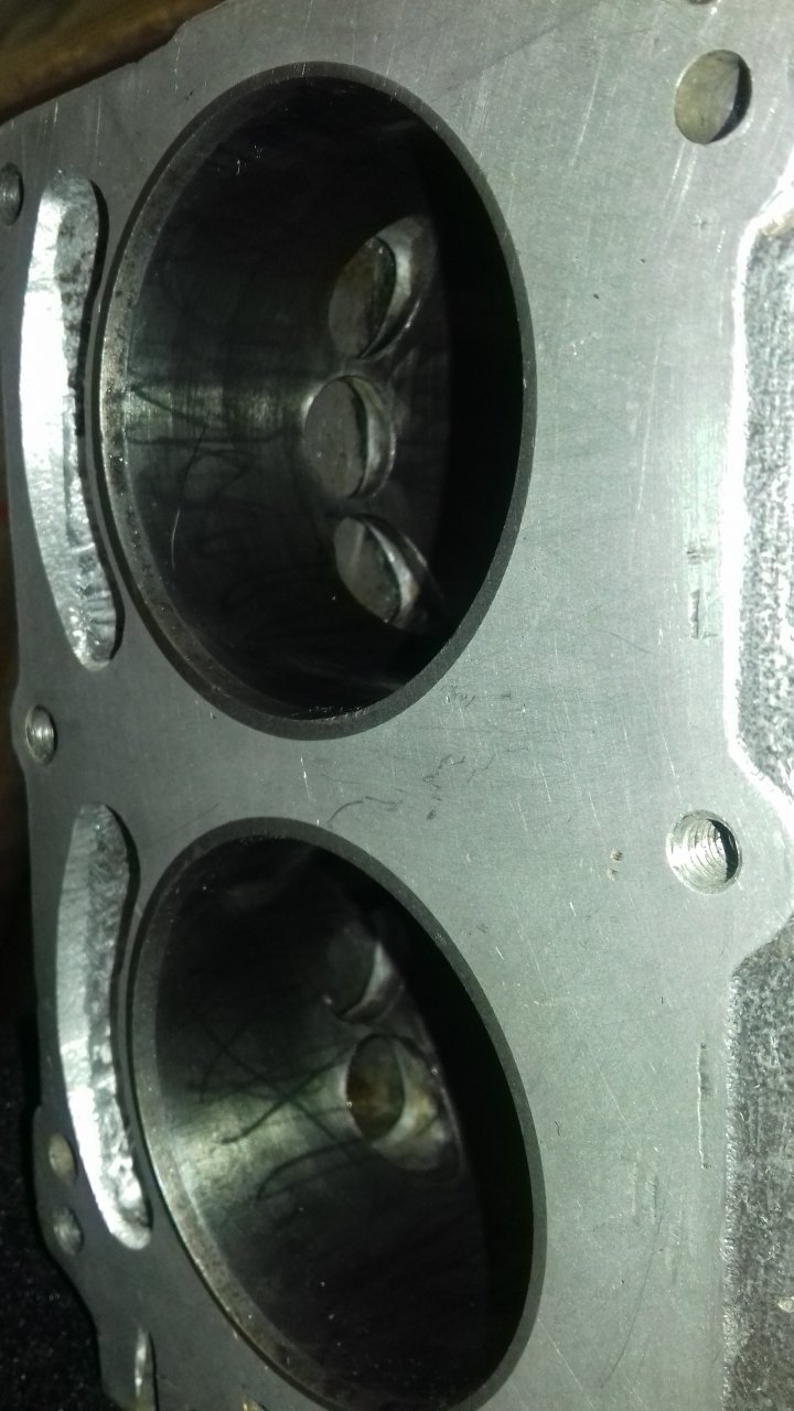

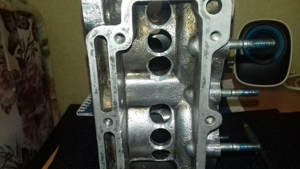

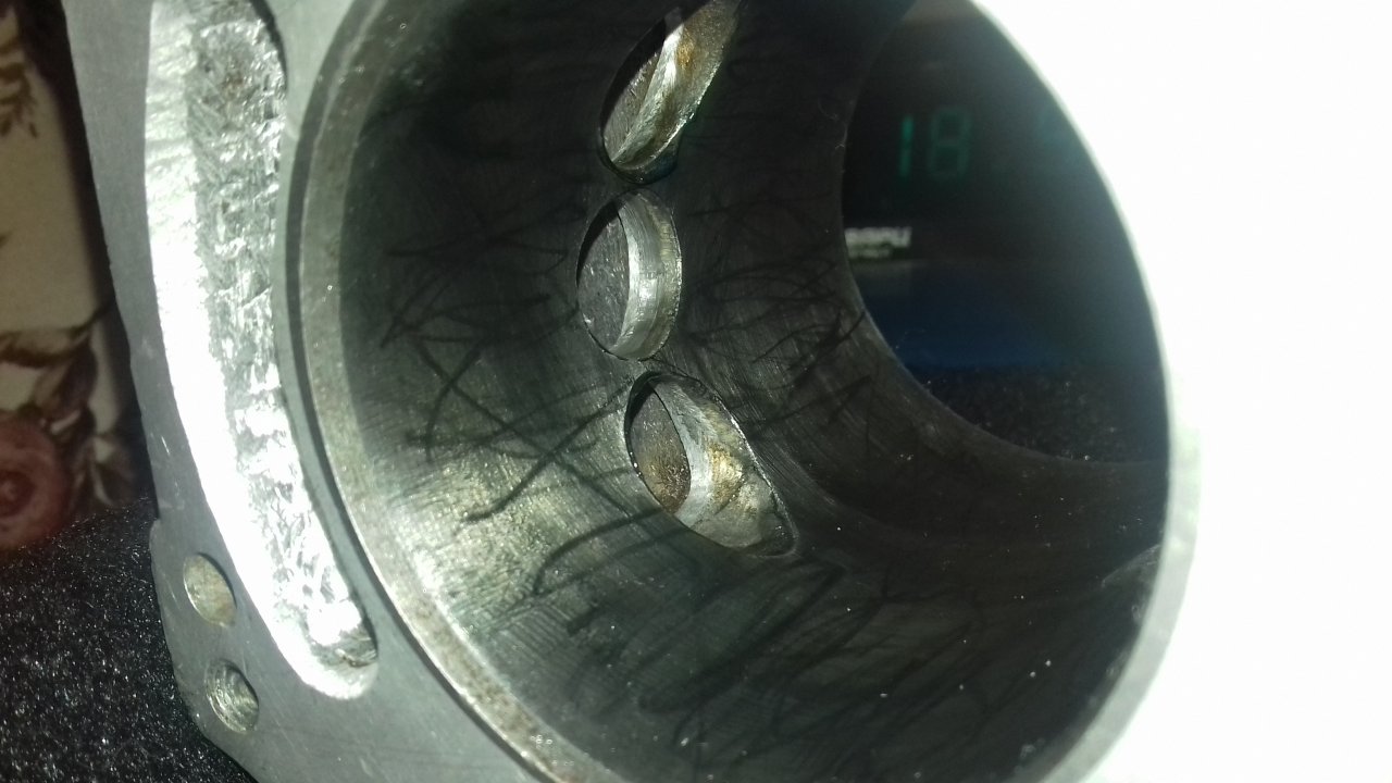

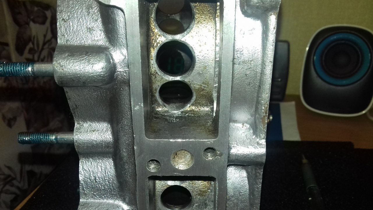

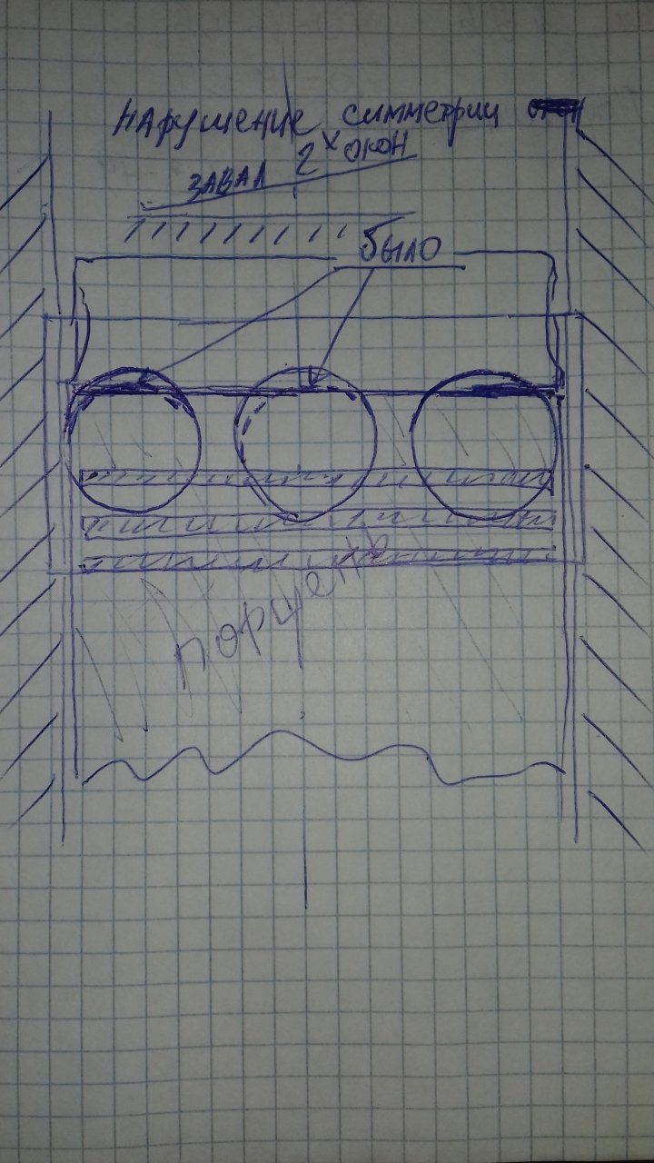

Пока позволяет время ,следуя рекомендациям Voivano, Володи Иванова,довожу купленный БЦ. Многое извлек из рекомендаций Wolli,жаль нет на форуме а хотелось задать интересующие вопросы,почитав последние посты был удивлен насколько политика мать ее будоражит умы водомоторников. Считаю у всех увлеченных моторами не должно быть границ. Лучше спорить,обсуждать и.т.д технические вопросы и решения. Прочитал сегодня Книгу Григорьева "Мотоцикл без секретов" Двигатель форсировка двухтактного двигателя. Много интересного. В статье Шишкина "Повышение мощности Ветерок " много не раскрытых тем ,именно по одновременности закрытия впускных и открытия выпускных окон...считаю это важным. Сашок 33 говорил в своем посте об этом. Вставил поршень в цилиндр ,подвел уступ жарового пояса к верхним кромкам окна ..и ...закрытие окон неравномерное! также как и открытие. Фонарь в помощь и круглый напильник. Обрабатывая кромки окон думал сточу окна и в цилиндре,ан нет убралось только мясо не достав до основного 2-3мм ,фото выложу. Почему занялся этой темой. Есть много рекомендаций по моторам с возвратно петлевой продувкой ,а вот по дефлекторным практически ничего. Доходим своим умом. Полосы в цилиндах это после обезжиривания графитной щеткой прошелся.

Роман, на фото непонятно, но у выхлопных окон нельзя делать расширение от центра к перефирии. Т.е окна должны быть либо цилиндрическими, либо с небольшим сужением наружу, впускные наоборот. Но если честно, то я не думаю, что это все даст какой либо ощутимый положительный эффект. На спортивных моторах окна растачивают для увеличения мощности на самых полных оборотах, но это за счет экономичности и ухудшения характеристик на долевых нагрузках.

Володя здравствуй . С Рождеством Христовым! ) По окнам согласен с тобой ,но заводская обработка...

Подправил наружную кромку до одновременного открытия всех трех окон.

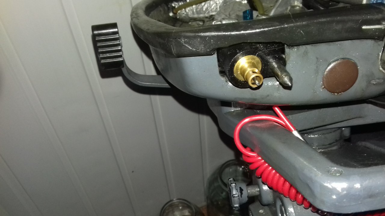

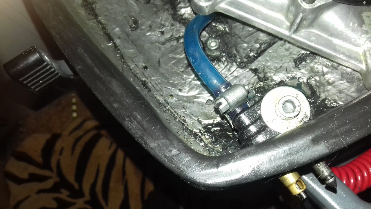

Хочу поставить коннектор на топливный шланг,что бы каждый раз не закручивать-откручивать хомут когда подсоединяешь к мотору.Всякие импортные что то дороговаты,может кто бюджетный вариант подскажет.

Бюджетнее варианта не придумать. Зажимается-разжимается за считанные секунды.
Дюритовый шланг питания Вихря таким зажат.

С карбюратором К33 нет смысла ставить коннектор. Все равно в багажнике ,если не выработать с карба топливо перед тем как снять, вытекает бензин. У меня стоит коннектор,заказывал на Али ,если нужно могу скинуть фото.

Тут еще смысл, чтобы со шланга не бежало. когда отсоединишь от мотора. Компрессорный коннектор, наверно, подешевле будет, чем специализированный. Ставят. У самого подобный стоит.

Для Ветерка, думаю, самый удобный это родной. Был у меня, не пропускал, наверно с мотором кому-то отдал. В контакте недавно кто-то выкладывал на продажу.

Согласен Володя. От компрессора самый бюджетный. Я при наличии такого коннектора стараюсь перед стоянкой или загрузкой в авто вырабатывать топливо.

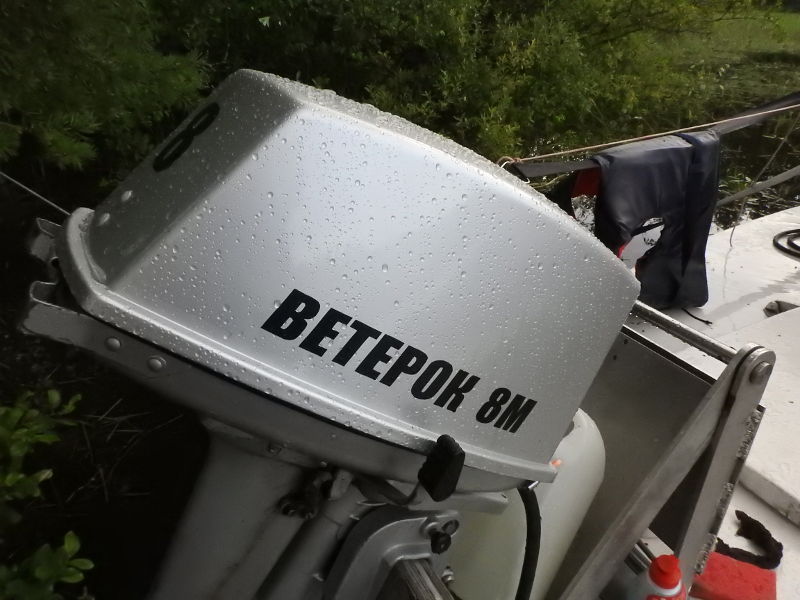

С пленкой есть такой момент - она продается обычно рулонами и в случае многоцветного макета это может быть весьма накладно. Сейчас обновлял колпаки своих Ветерков и не смог найти продажи на метраж, только рулонами. На метраж пленка есть в автомагазинах, но у нас отказываются резать менее метра, а п/метр стоит 700 р. Рулонами в основном по 400 р, но удалось найти двухметровые за 130. Рекламщиков поблизости нет.

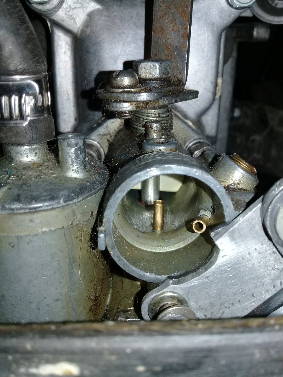

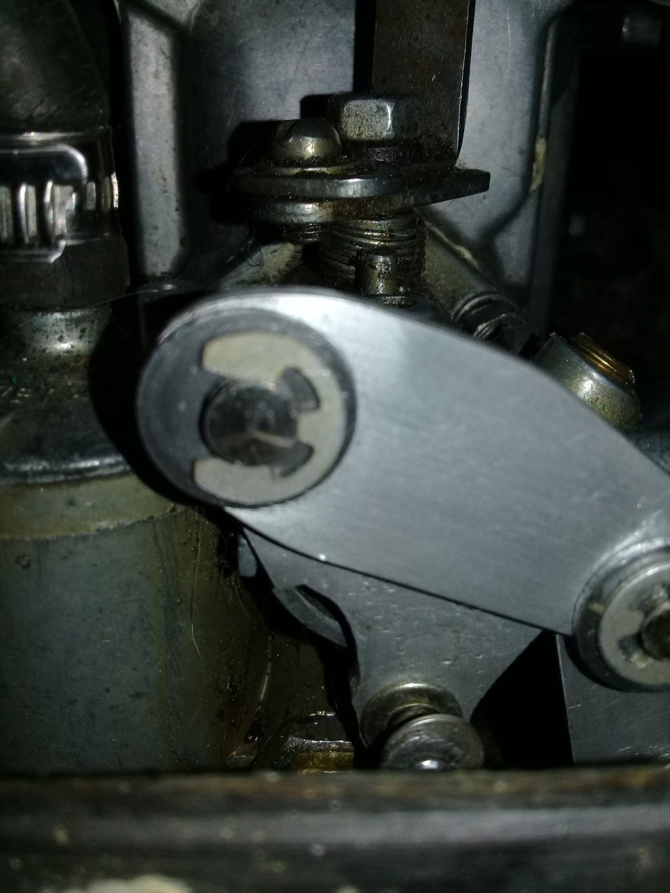

Нужен комментарий тех, кто имеет представление процессов работы карба.
  1. С закрытой заслонкой (Как на фото в сравнении с стоком);
  2. С открытой заслонкой (на фото диффузор открыт не полностью).
Как может повлиять на работу в сравнении со стоком? В12.

Евгений ,думаю родная заслонка лучшее решение для этого динозавра.

Заморачивался и заслонкой и термостатом... в конечном итоге оставил все в стоке за исключением внутренних доработок головы. В момент своего рождения он был утилитарен. Я тут Володю вопросами В12 замучил... в итоге объяснил мне что б оставил все как е. это лучшее для него. Жень ,конечно можно если хочется, я думаю -вернешь назад все стоковое.

Вернуть в сток уже не получится, у меня поддон из стеклопластика самодельный. На мой взгляд это единственный вариант, Который можно было придумать. Вот работало бы ещё нормально.

Никак не повлияет, так как принцип работы такого пускового устройства не изменился....Если хотите, то сделайте дополнительное пусковое устройство, - утопитель поплавка карбюратора, см. книгу Фишбейна на стр. 139 -140.

Спасибо. Я тоже так подумал, но посчитал правильным сначала спросить. Утопитель поплавка мне не пойдёт т.к. планируется снимать колпак раз в 5 лет и то во время ТО:hahaha:
