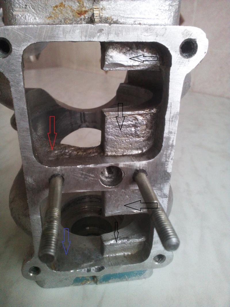

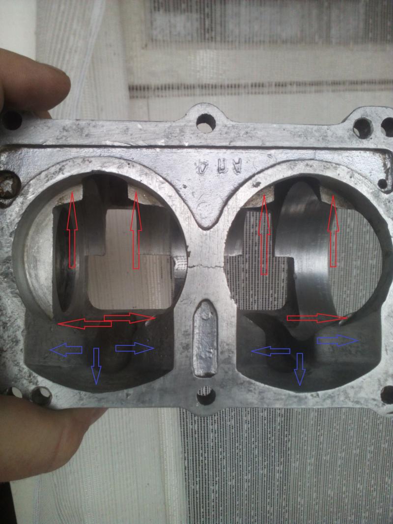

мужикотавры (см. гравити фолз с 6:30 VQ4D2Ww7B2I )))
где красные стрелки - сточить
где синие - отполировать
где черные - для чего эти выступы под клапанами, может их тоже убрать? За ними ходят противовесы коленвала, нах они нужны?
Похоже картер в топу надо с средней опоре трешина. Могу ошебатся

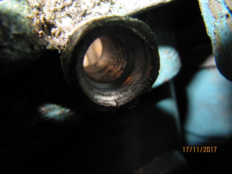

Расширил маленько выхлоп.

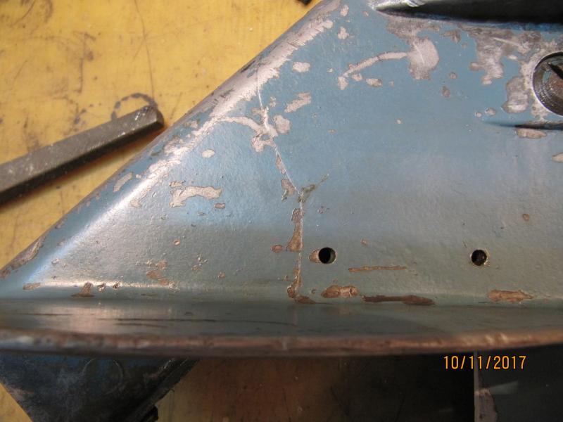

И вот новость, трещину рассмотрел. Раньше думал царапина.

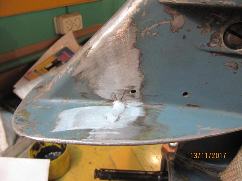

Сварщик решил проблему.

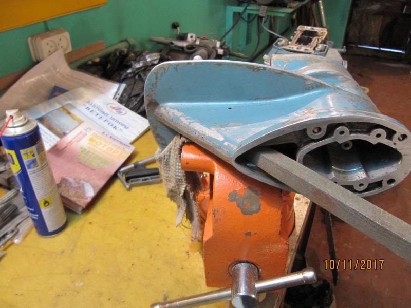

Заодно и стартер решил обслужить.

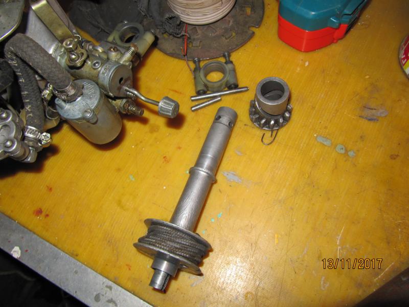

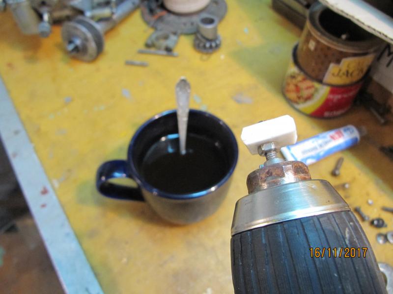

Продолжу, да простят меня модераторы! Пока пил кофеёк решил исправить занозу давнюю. Как-то болтание рычага включения скорости. Кроме болтания через зазор сопли просачиваются и портят внешний вид. Остались заготовки фторопластовые от чего-то, толщиной 6мм.

Re: Система охлаждения Ветерок-8

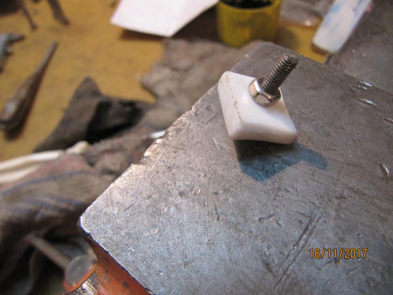

Нужно сделать круглую втулочку.

И вот вуаля.

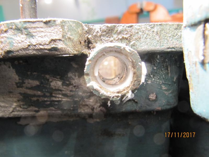

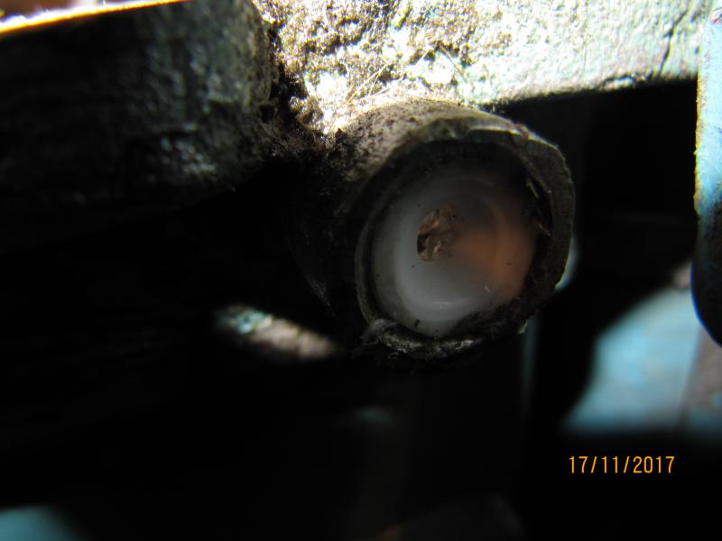

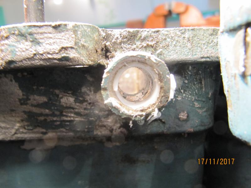

Вобщем вал ф9мм. Наружный диаметр отлива 14мм. Осюда и пляшем. Втулка с тонкими стенками держать не будет, тонкие стенки отлива нагрузку держать не будут. Теперь наглядно по этапам.
ФЛВ
27.06.2014
469
149
Леонид
Казанка-м
Ветерок8;12 Москва м

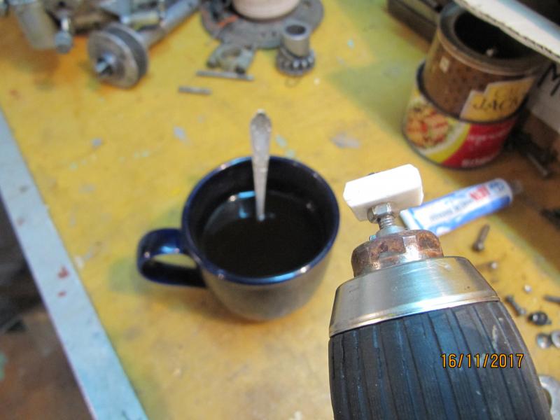

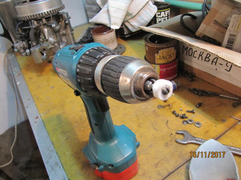

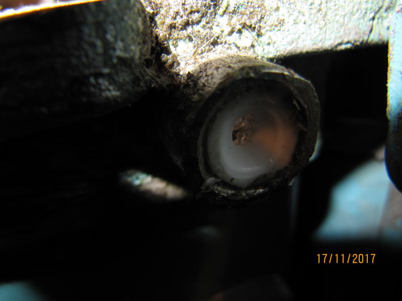

Подогнал и посадил на клей заготовку.
ФЛВ
27.06.2014
469
149
Леонид
Казанка-м
Просверлил отверстие ф8,8мм.
