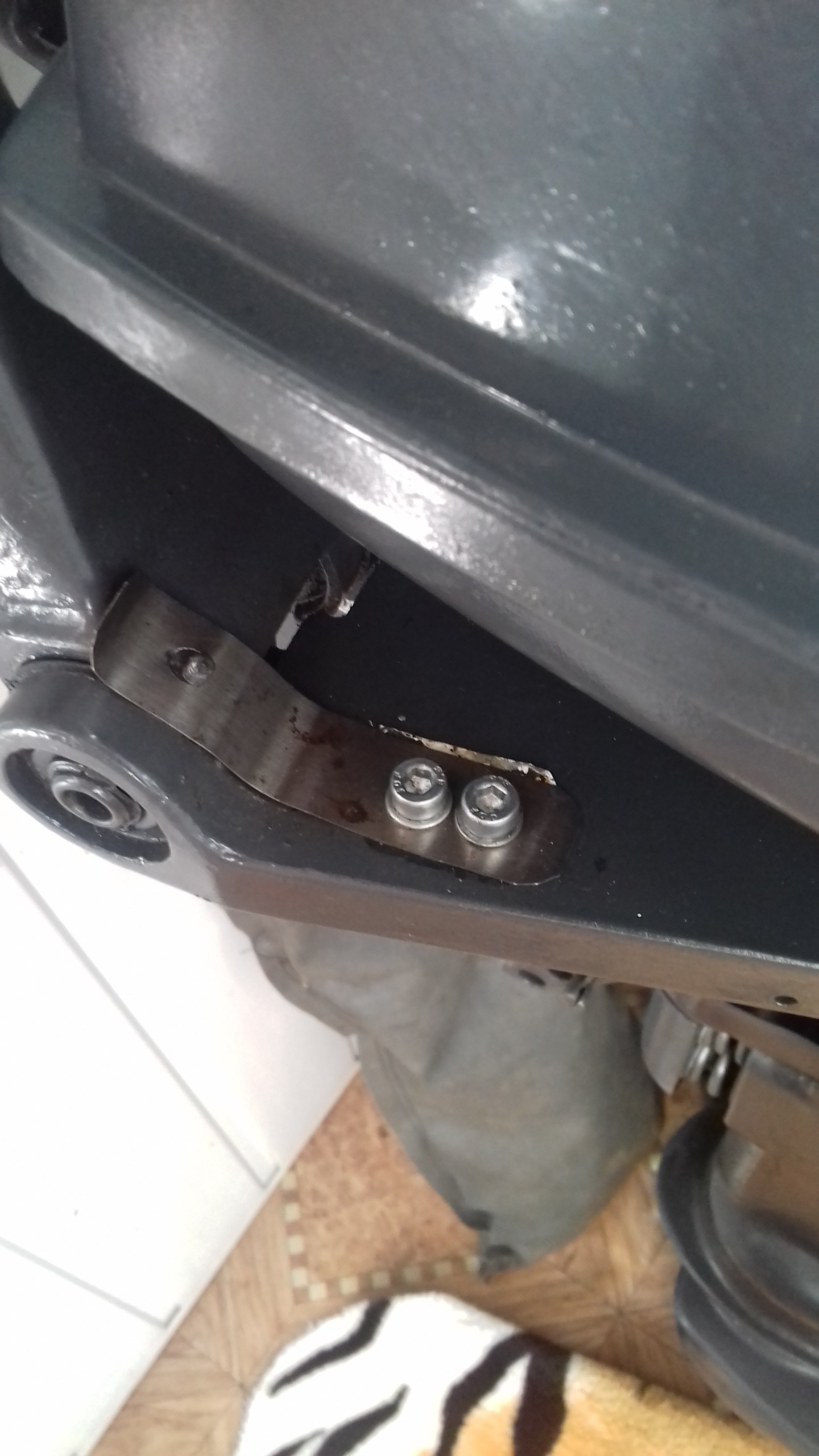

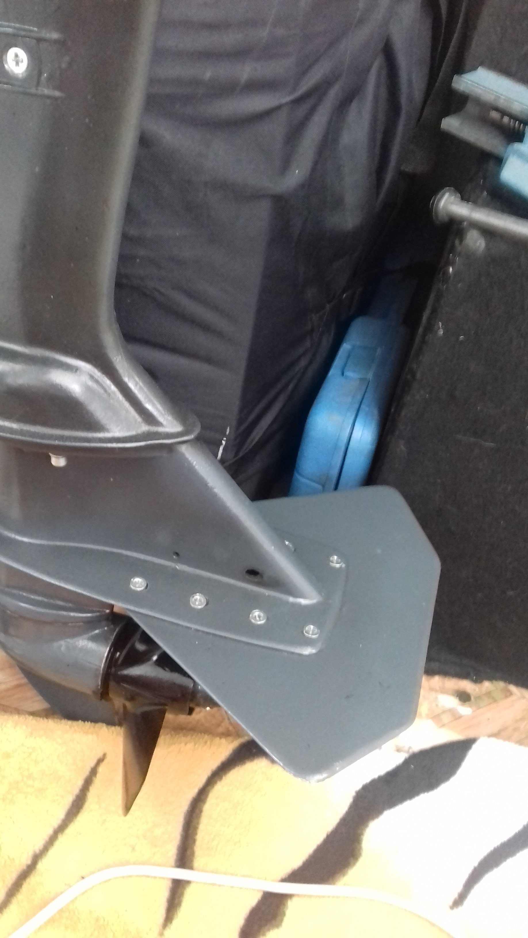

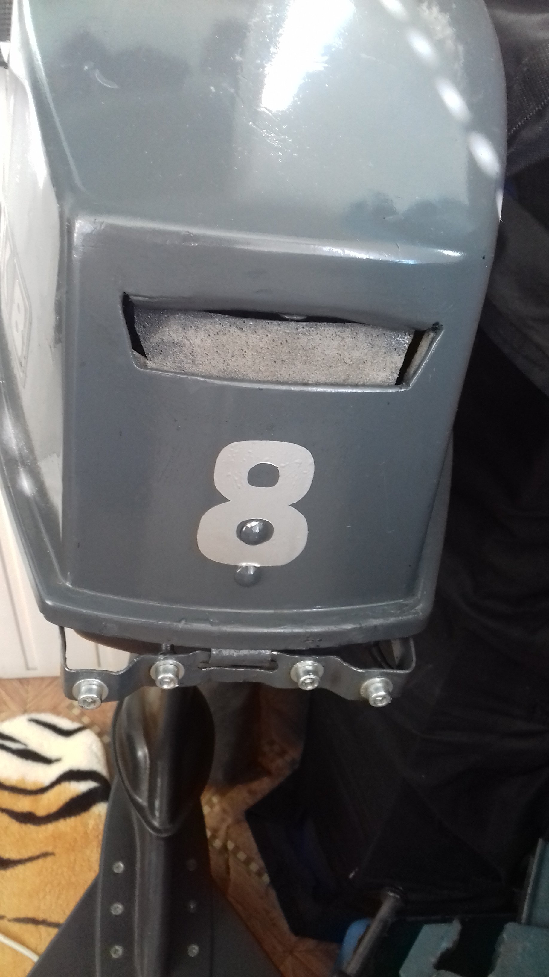

Фиксатор румпеля и крыло))
Фиксатор нужен конечно, но в позапаре можно рвануть и вырвать всё. Надо было бы пластину пожёще и отверстие не насквозь, а вмятину сделать, можно туда сюда защёлкивать, да и язык поболее диаметром бы. Меньше износ будет.
