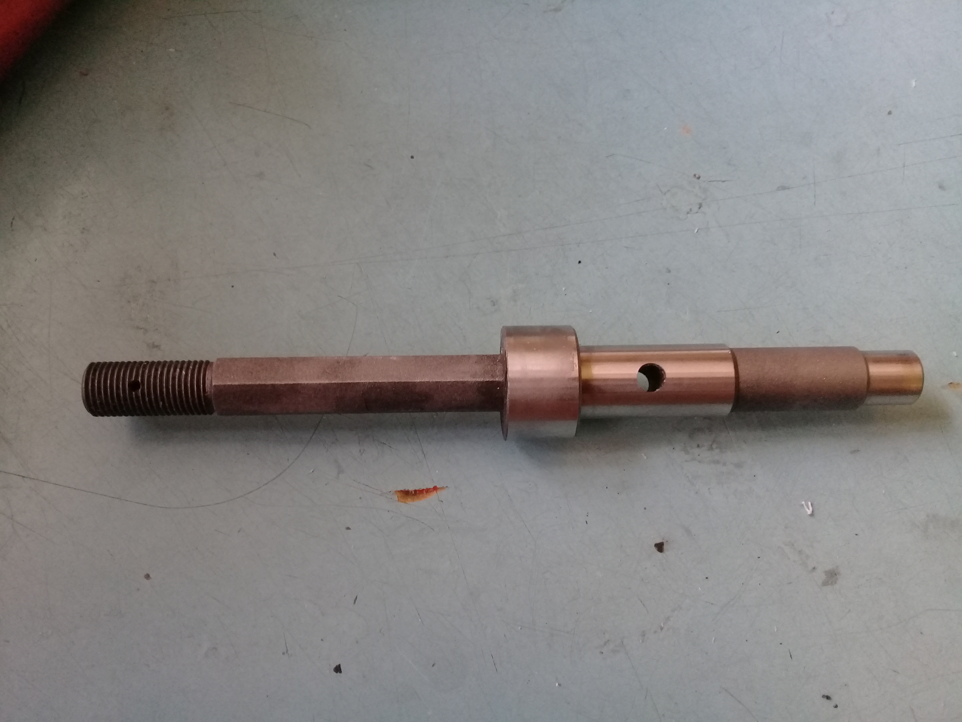

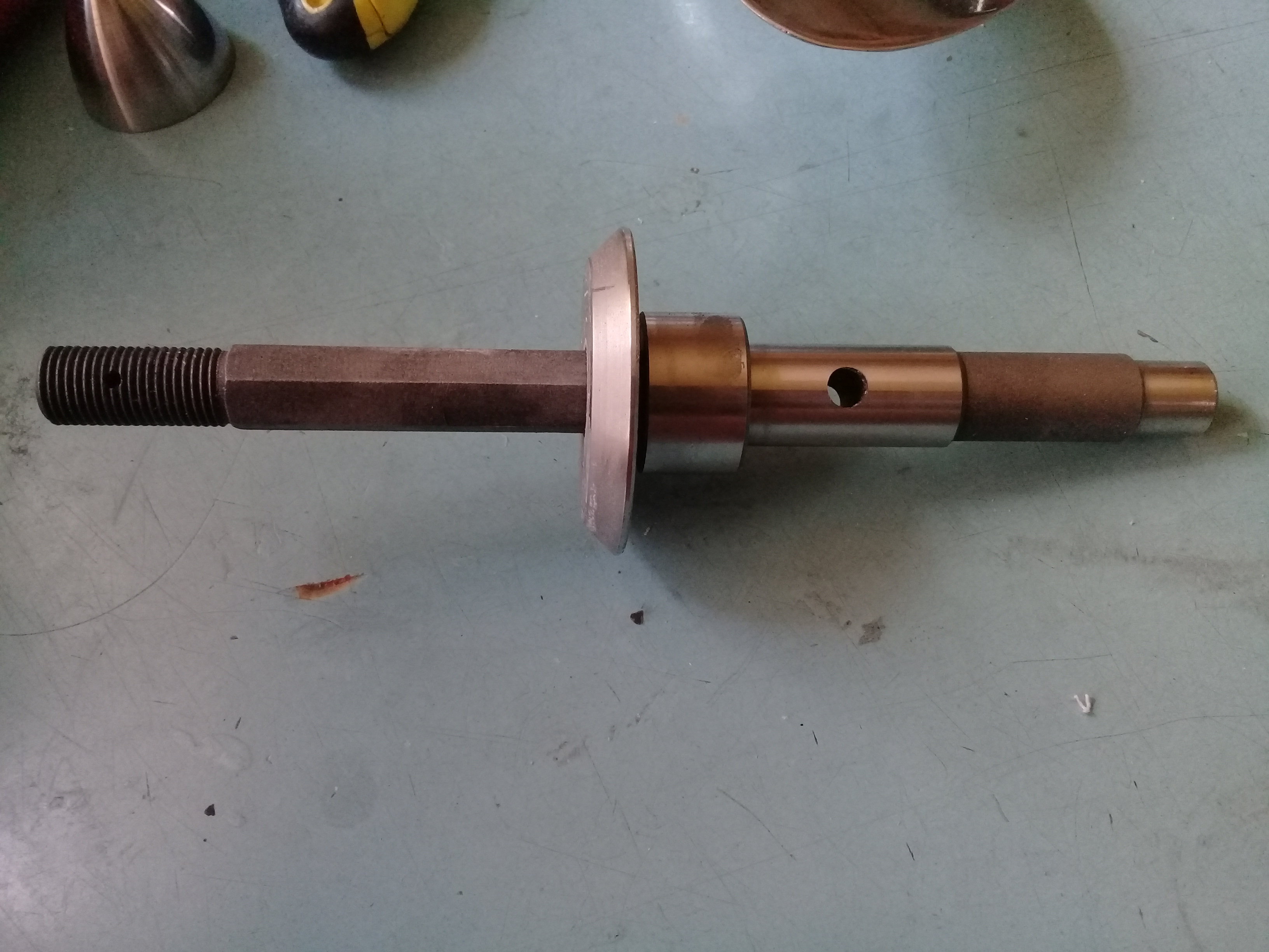

Мне тут попался гребной вал из нержи, и он немного отличается от стандартного маленькой деталью, а именно та часть вала, которая диаметром 16 мм чуть длиннее в сторону гребного винта, нежели у заводского вала. Длина этой широкой части такая, что демпфер гребного винта при установке упирается в неё. Т.е. шпонка винта несёт только нагрузку на срез, а продольную нагрузку от винта вал теперь принимает на себя не через шпонку, а от упора демпфера в широкую часть.
Постарался объяснить, как смог :)
Короче, залил видео. Так будет нагляднее

Хороший вал! У меня винт новый очень туго садится, хрен попадешь по отверстию...

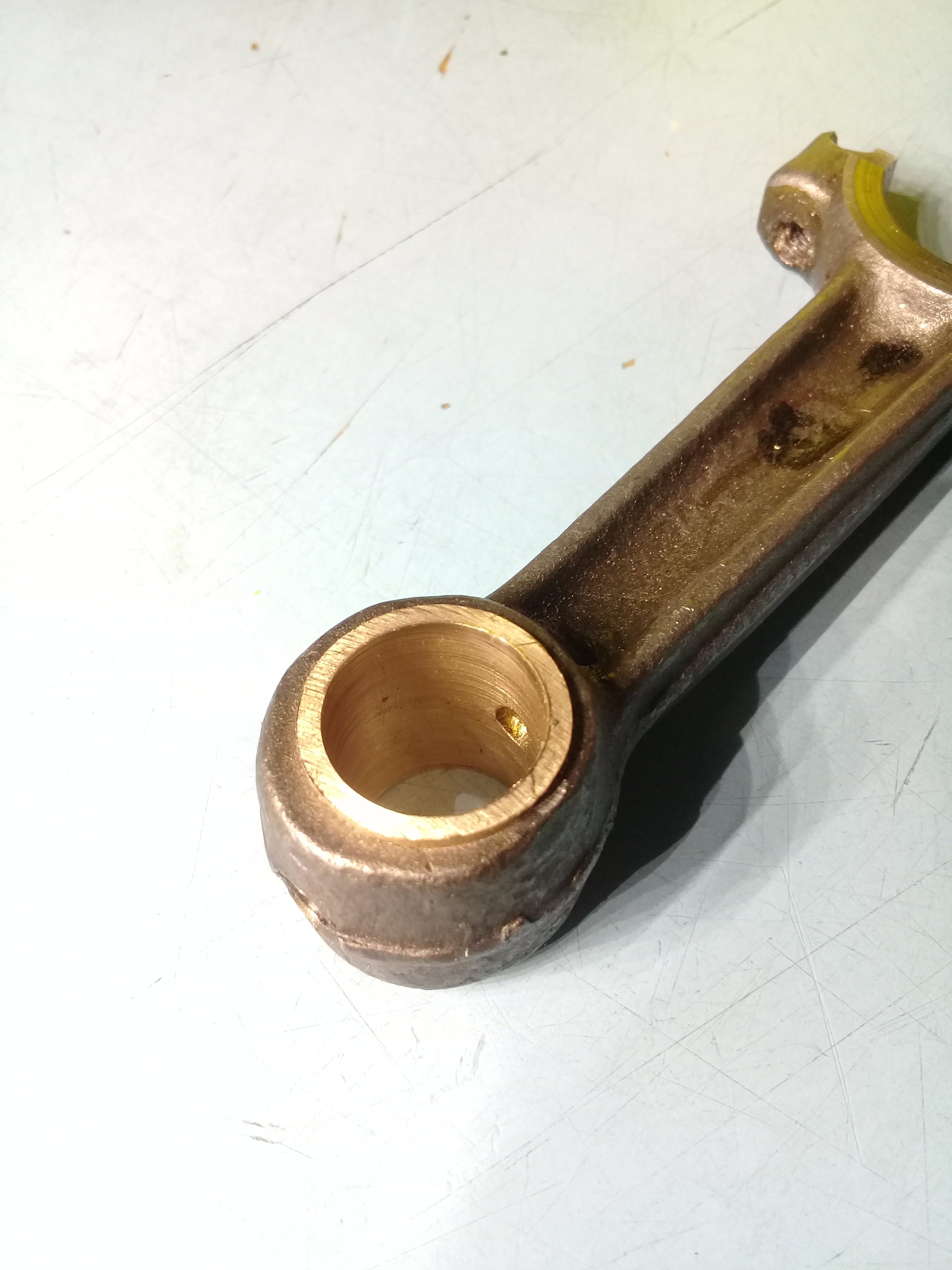

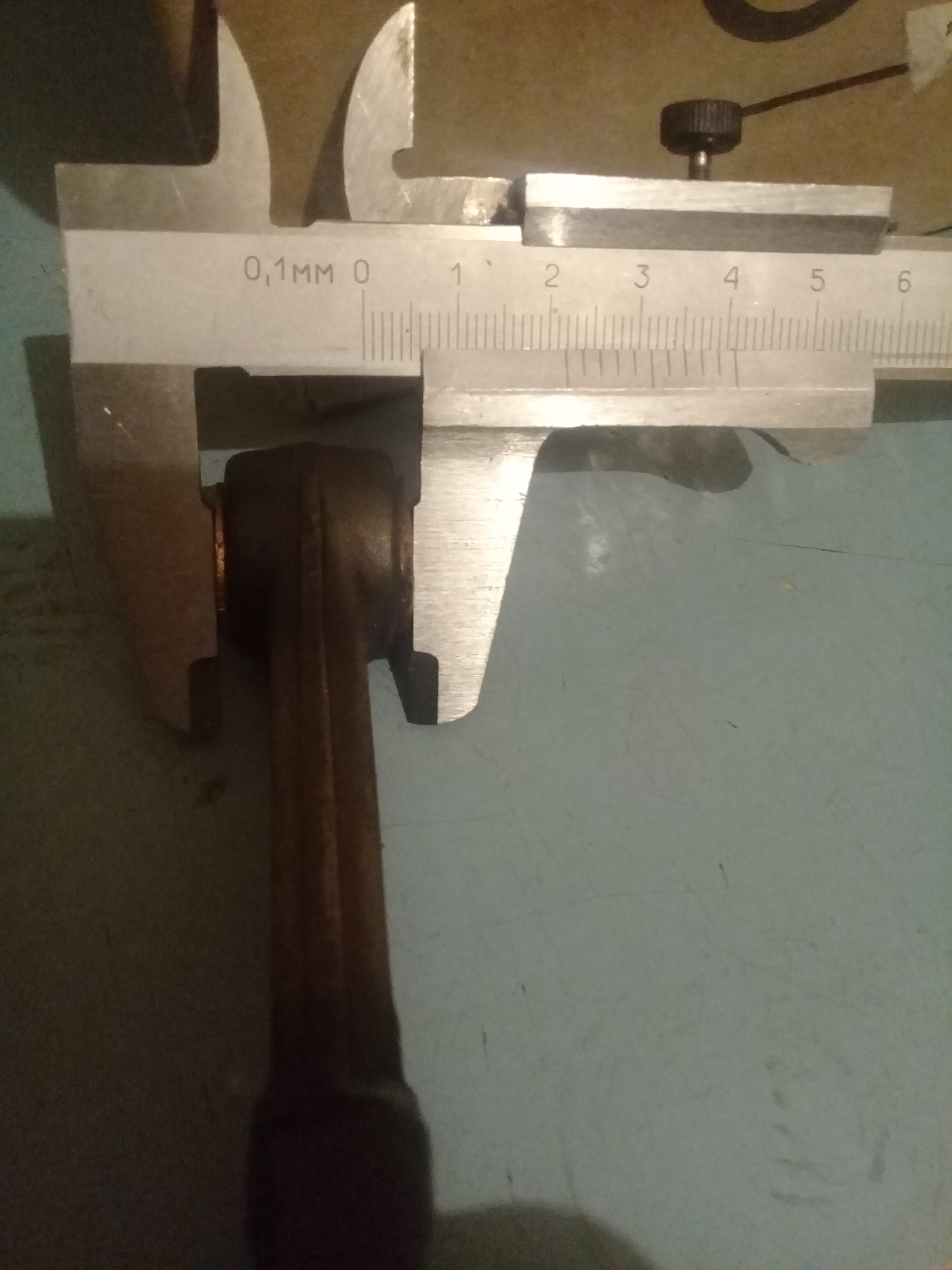

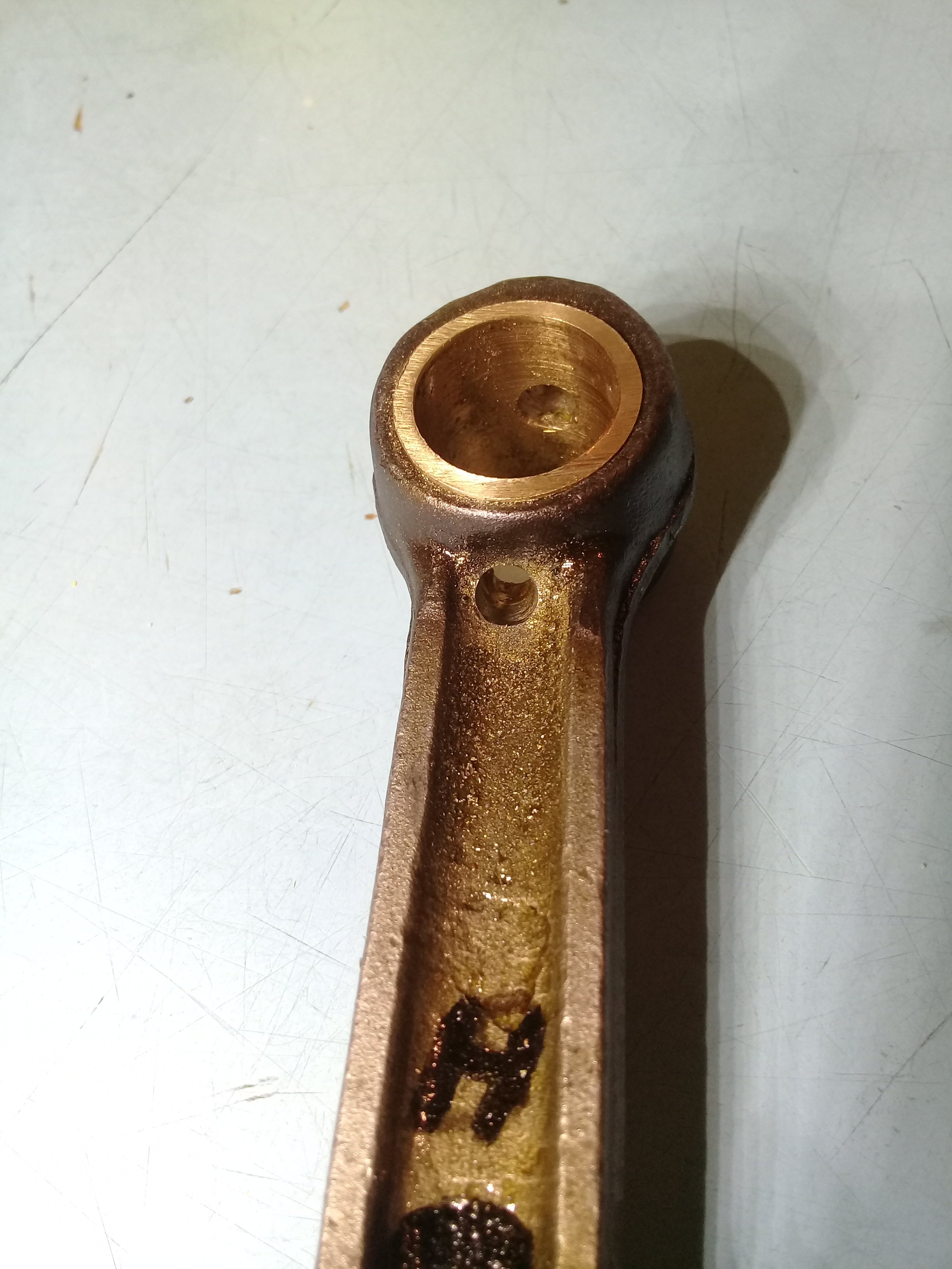

Господа, Подскажите мне по втулке в верхней головке шатуна В12. Все втулки в магазинах и у ветропапы длинной 14 мм. А у меня 22! Может не париться и ставить 14мм. Нашел от ИЖ -П (она тоже на 22), но она разрезная. Что мне делать?

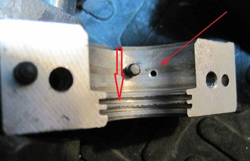

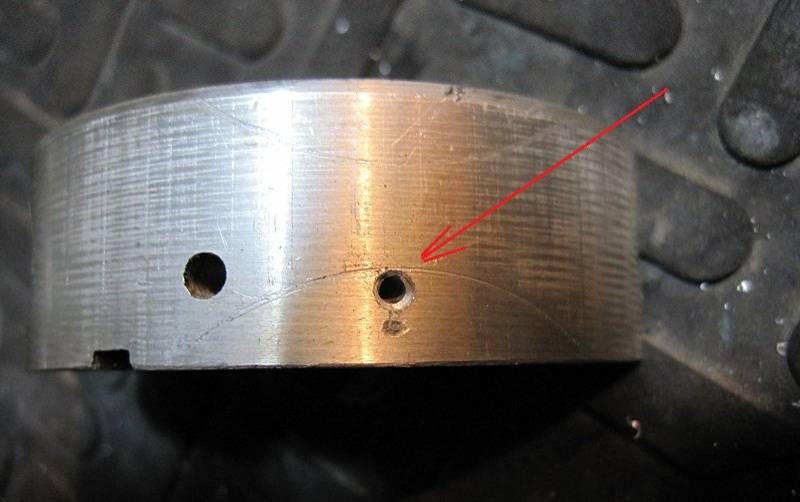

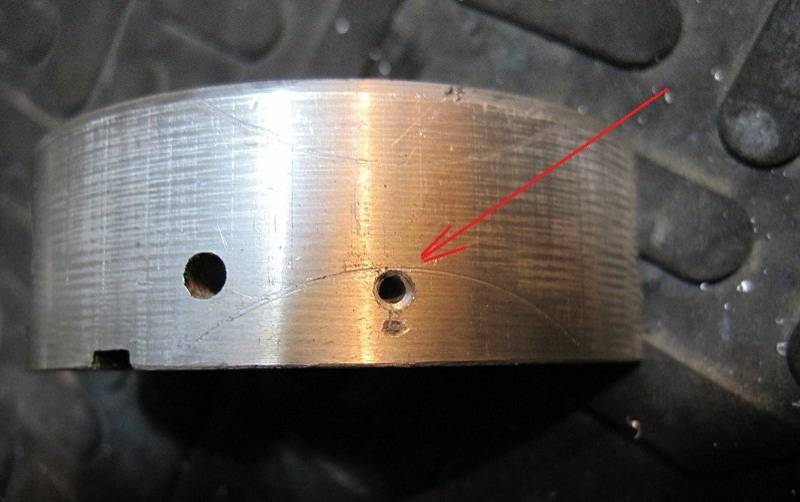

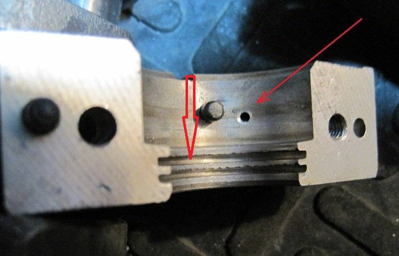

Цитирую "перед посадкой в центральной опоре в канавках просверлить смазочные 1. и рядом со штифтом центральной опоры и 2. из нижней точки верхней гильзы(выход точно на уровень стопорного колечка половинок наружной обоймы центральной опоры)"
Первое, я понимаю, это вот так
  • 43,1 КБ Просмотры: 970
  • 39,3 КБ Просмотры: 937
СерегаКемерово
23.12.2017
Кемерово
гладиатор 330
В-12
И еще вопрос- вот это отверстие делать (толстая стрелка)?
  • 83,4 КБ Просмотры: 948
kav75
16.01.2010
2 792
1 372
Томск (Северск)
Нет!
Только где тонкая.
Почитай ещё http://forum.motolodka.ru/read.php?f=1&i=939692&t=939692
Там в начале ссылки на первую и вторую части. Только информацию придётся фильтровать :)
Также ставил мотоциклетную разрезную большей длины. После запрессовки обрезал по шатуну с припуском по 1 мм с каждой стороны. Торцы немного развальцевал на шарах. Главное нормальный натяг 3-6 соток и развертка по пальцу , а лучше развернуть на станке.
Сделал, но во время развертования втулки провернулись. Вышел из положения установкой по 2 втулки в каждый шатун со стыком их по середине. И еще просверлил доп. отверстие которое выходит так-же в середину шатуна (на стык втулок). Работать будет?20180524_224928.jpg20180524_225055.jpg

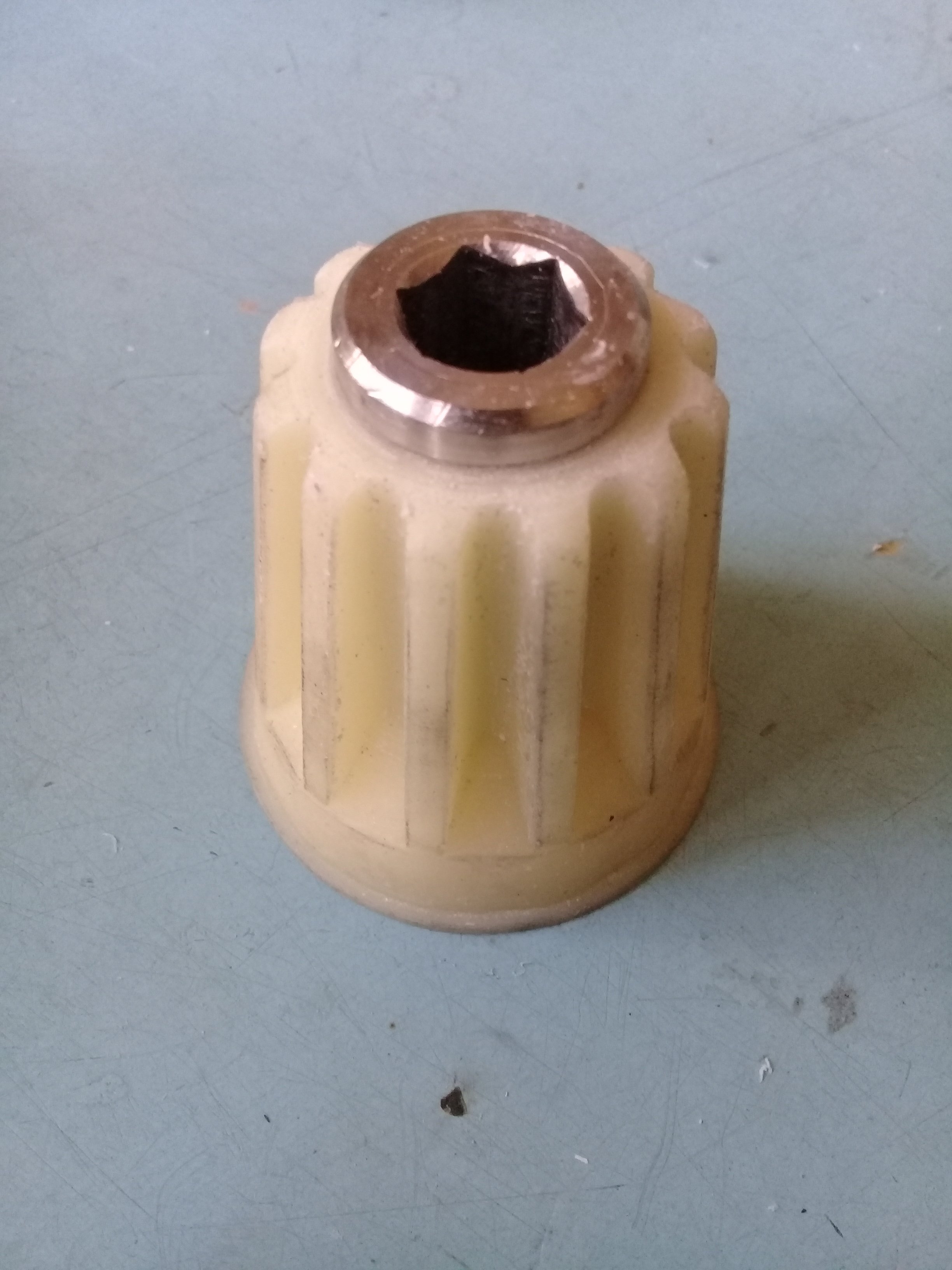

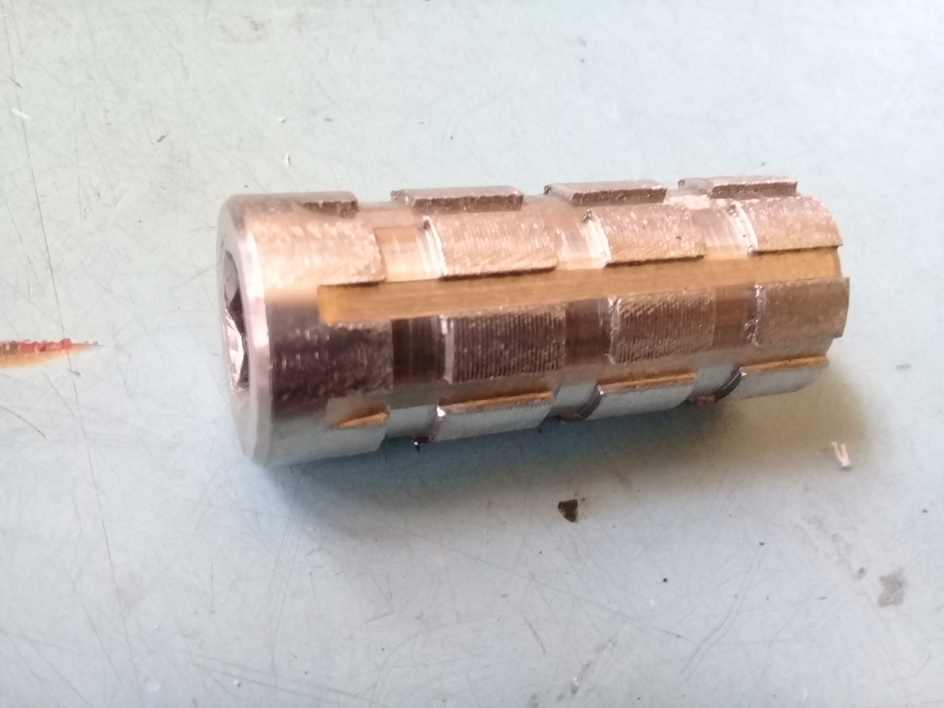

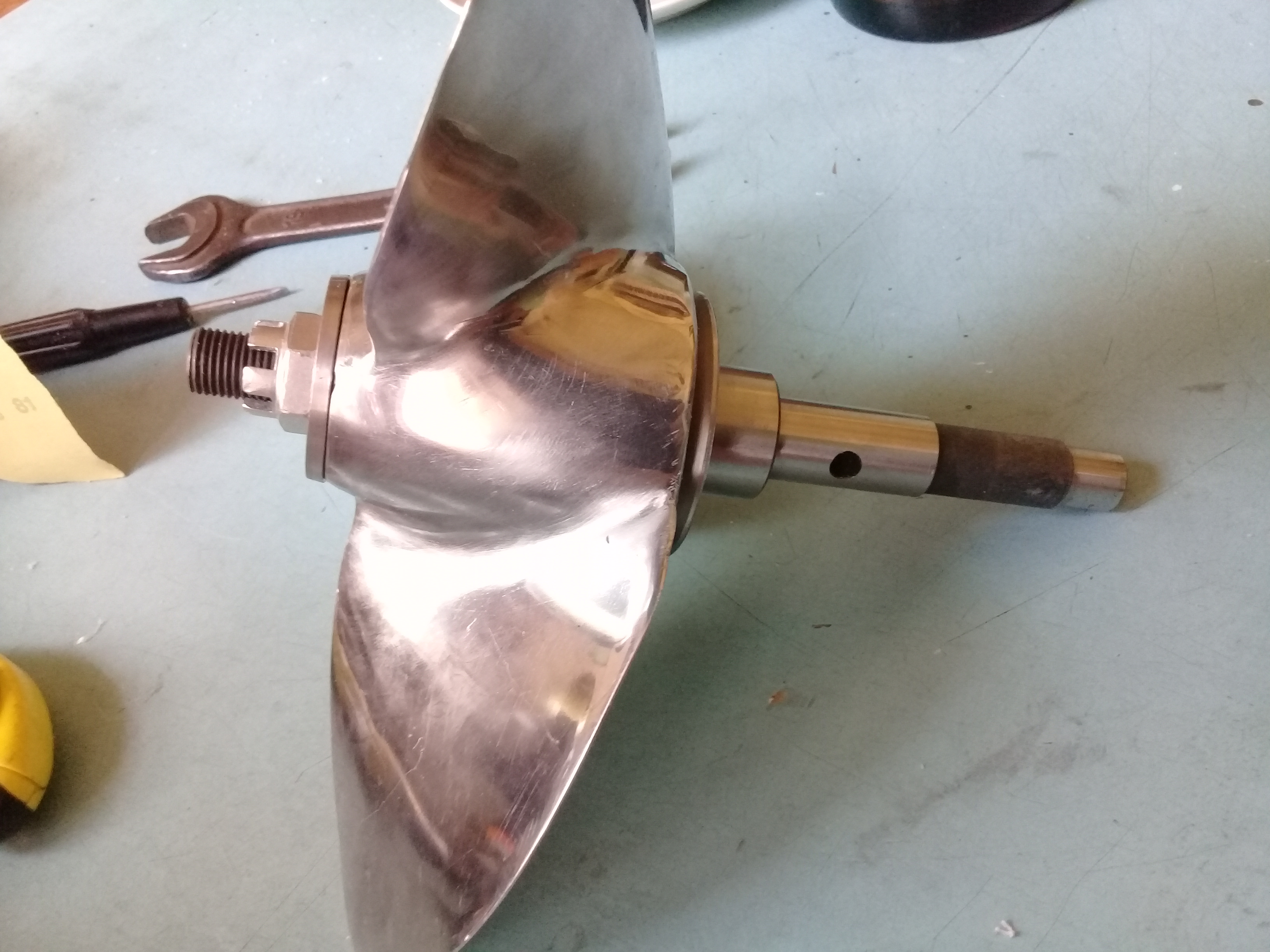

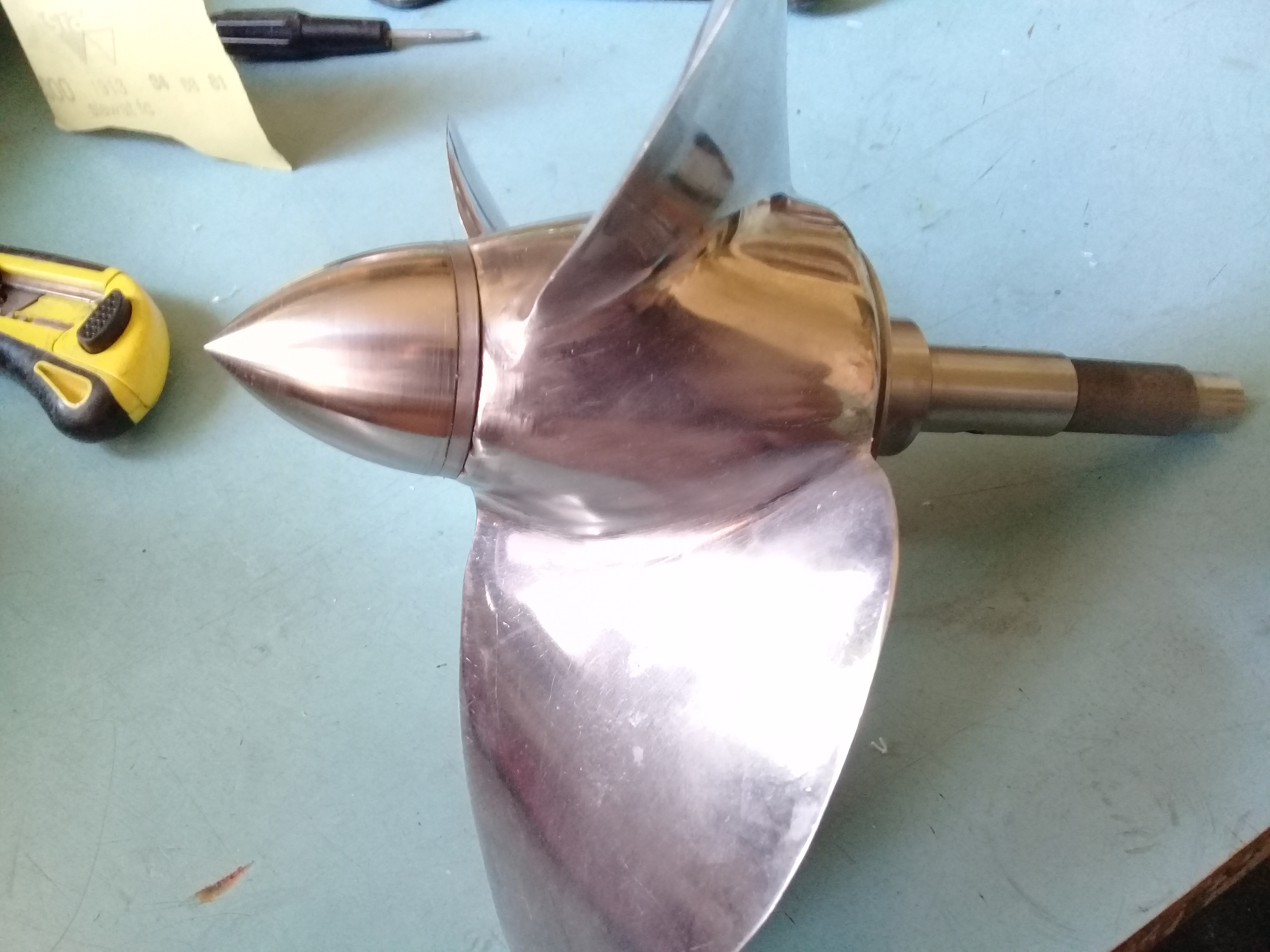

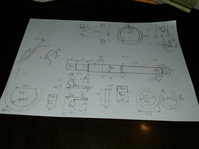

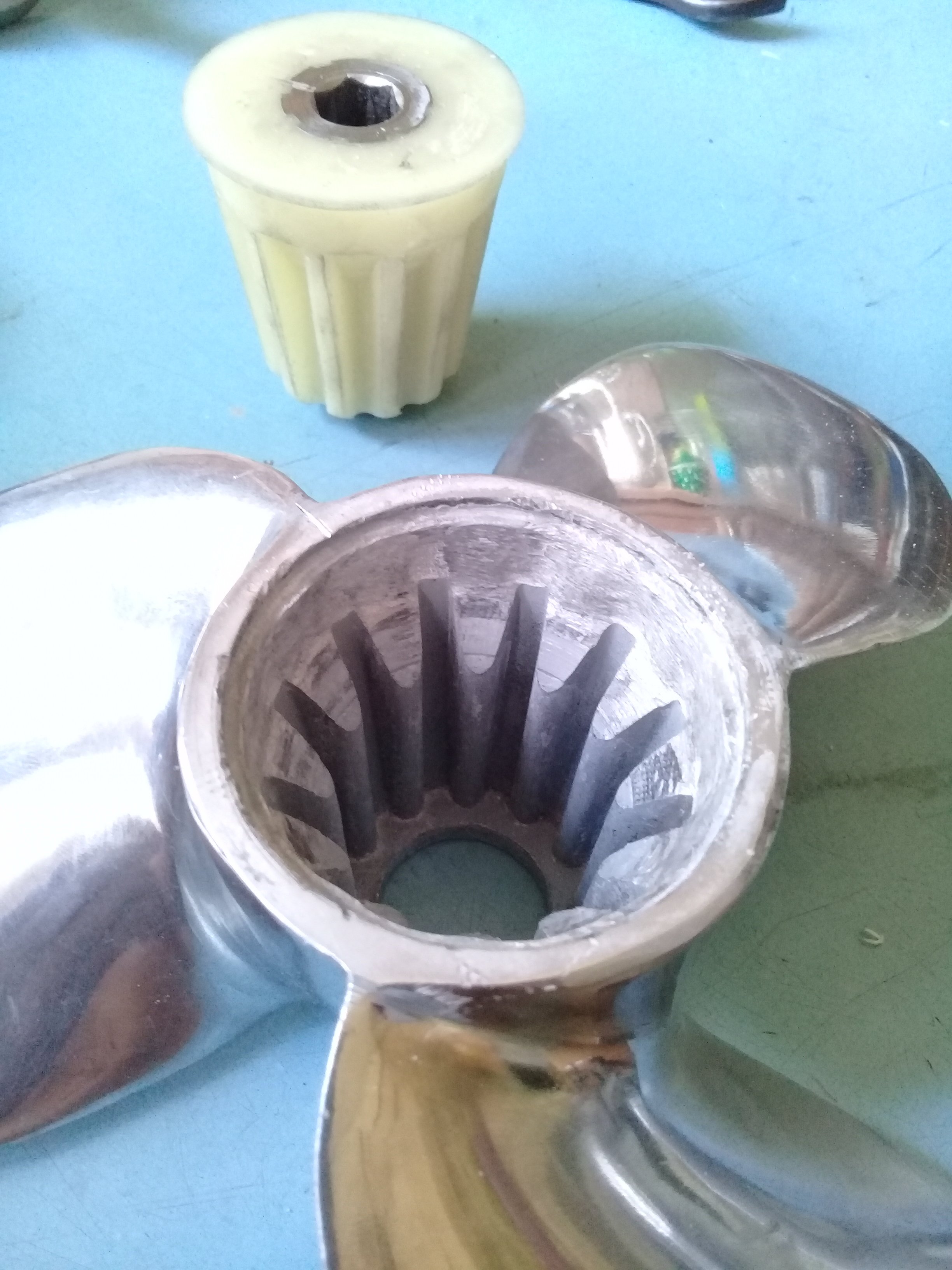

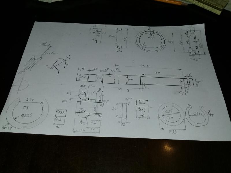

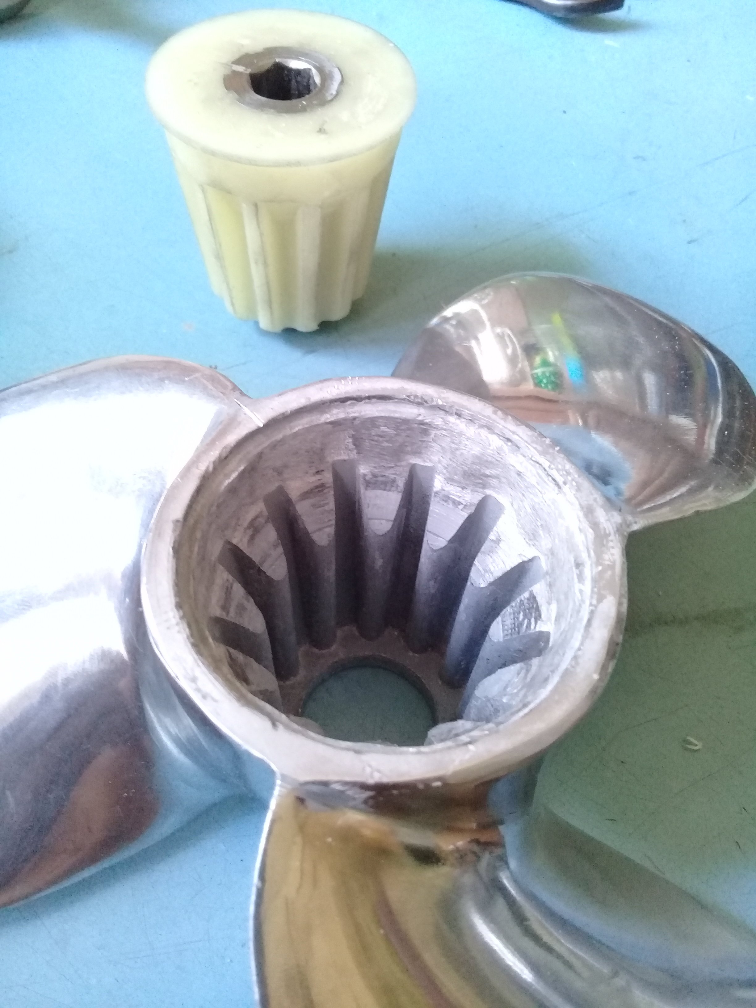

И еще, представляю на всеобщее обозрение мою разработку по редуктору (прошу сильно не ругать). Основной задачей было:
1. Каленый вал из нержавейки;
2. Быстрая и беспроблемная смена винтов;
3. Повышение уплотнения;
4. Защита от накручивания на вал сетей и травы.
И так:
Вал
Шайба для отброса сетей и травы от сальника
Втулка демпфера винта, которую потом залил полиуретаном
В сборе
и колпачок с верху
