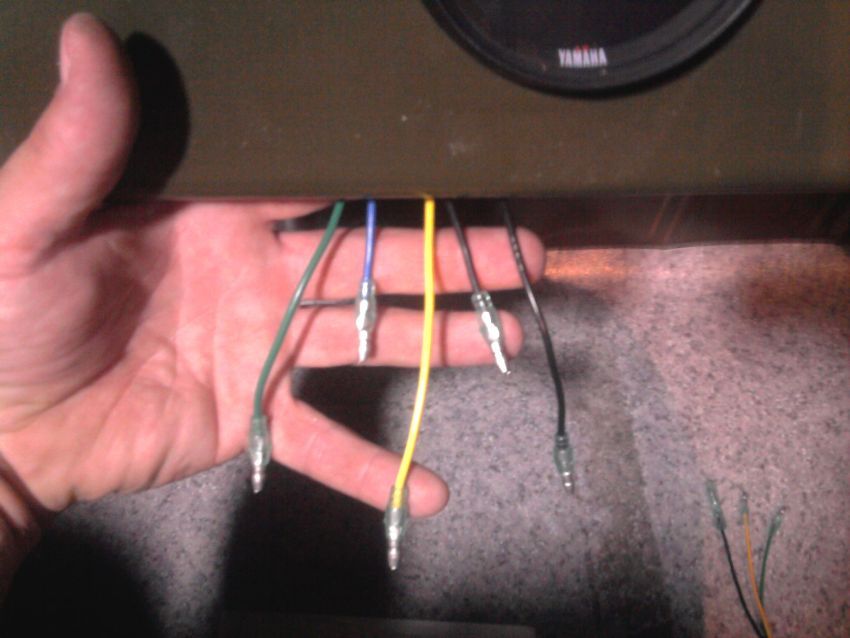

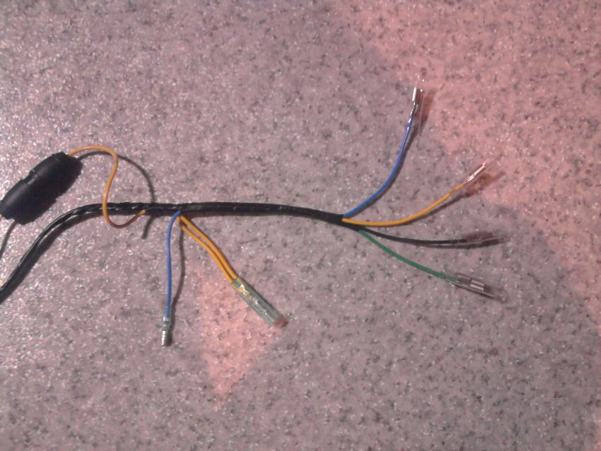

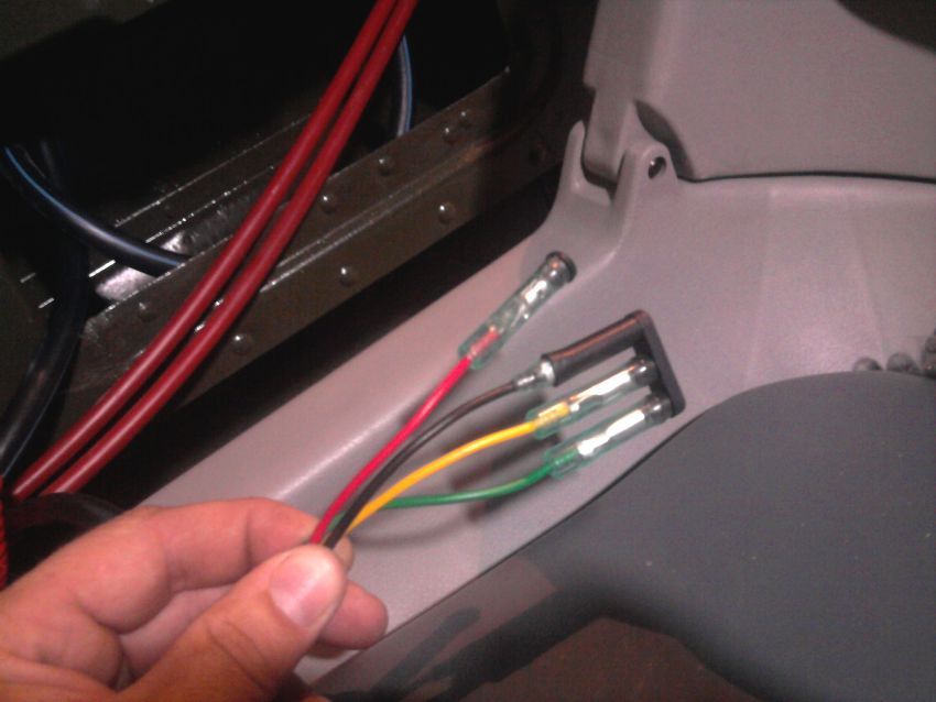

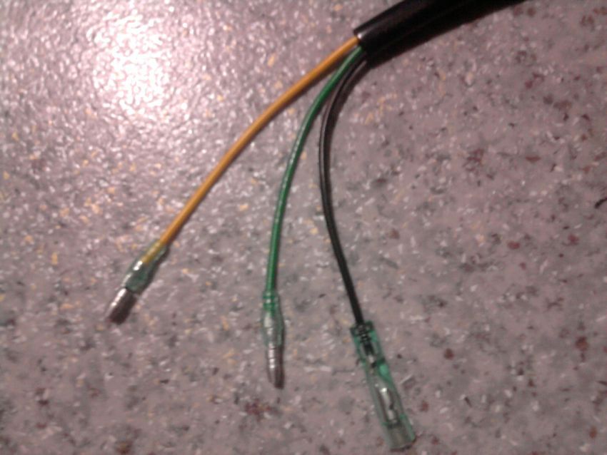

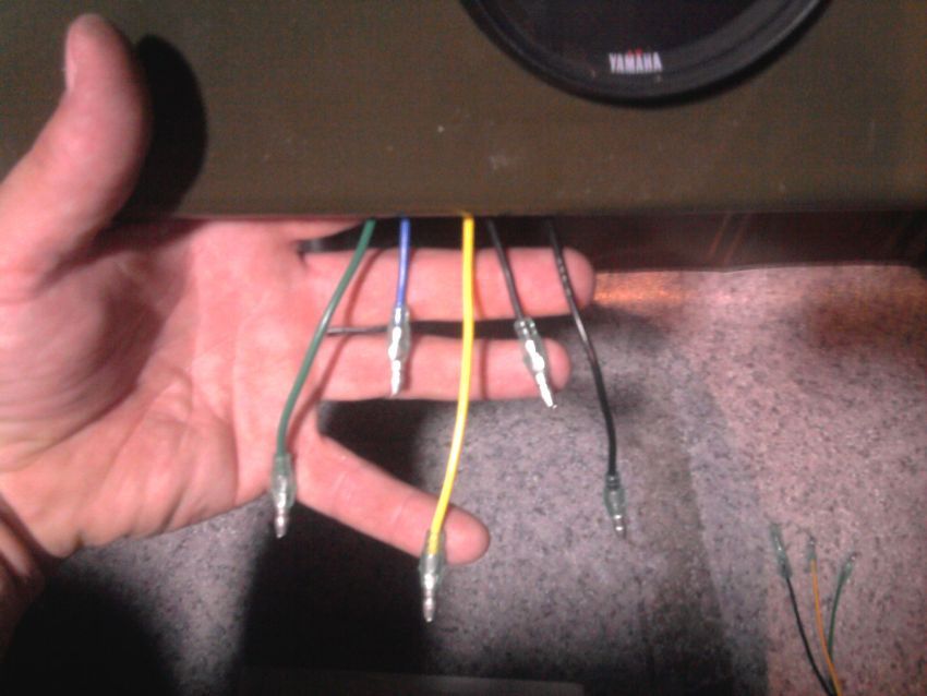

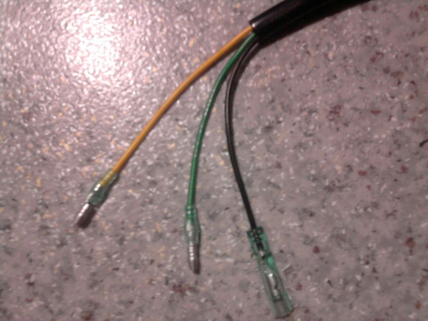

Привет, Ильич! Да, к этому оригинальному тахометру дополнительно был приобретен жгут проводов (4 200 тахометр и 2 300 жгут проводов) охренеть можно.
Значит вот концы всех проводов.
Провода с машинки:
Провода с тахометра:
Одна сторона пучка проводов:
Вторая сторона:
Ну и куда че подсоединять?
Я так понял по логике, три провода пучка (последнее фото) к машинке (первое фото) лишний остается красный. Это что?
А далее вообще не понятно..... :roll:

Если на первой фото пучок с машинки,то Черный минус, зелёный плюс, жёлтый индукционный на тахометр

Все правильно, желтый,зеленый черный - на тах Тока - желтый плюс через замок а зеленый сигнальный!, Красный - плюс напрямую мимо замка зажигания -типа на переключатель ходовых огней и подсветка приборов - независимо от работы мотора, Синий - не помню - где-то схема есть надо пошукать..

схему нашел тока Ямаха 4т для стрелочного - там синий похоже подсветка приборов,но у них там все унифицировано А контрольные лампы на тахе какие-нить есть?? А с таха грязно серо- зеленый -ет у них походу с чисто зелеными проводами напряженка после событий....

На тахометре никаких ламп нет.
Есть еще вопросы:
1. Где взять + и - на ходовые огни и помпу?
2. Нафига на втором конце пучка проводов к тахометру лишние и какие подключать к тахометру?

Это всё лучше пускать прямо с аккумулятора через реле, а реле включать будет замок зажигания. Никогда не забудешь что- нибудь отключить!

Спарко, привет!! Я все понял :D - в сомнении рождается истина... По- доброму :D Позови кореша электрика покажи наш форум, иль на крайняк всеж чувака из ямахи - тока денег много не давай!! Работа - три с половиной провода подсоединить - С оригинальным жгутом Ты уже все Ямахе заплатил!!!

Все мужики, проводка сделана, все подсоединено. Тахометр проверить не удалось, т.к. нужно заводить. В воскресенье запланирован спуск на воду, тогда и испытаем. Плюс взял с машинки (красный). На пучке проводов от машинки к тахометру (предпоследняя фотография) сдвоенный желтый и синий остались пустыми (заизолировал).
Одно но. Из-за прикуривателя на панели, "-" заходит на корпус с лодки. Че делать, не знаю!

ПО ПОВОДУ ПРОВОДОВ:
1-к ентому жгуту ещё спидом.цепляется.
2-по памяти вроде синий подсветка.
3-тах зря посадил +НА КРАСНЫЙ,ОН ВСЁ ВРЕМЯ БУДЕТ ПОД ПИТАНИЕМ,жёлтый после замка.
4-должен ещё один жгут идти на угол наклона если двиг.с гидроподъёмом.
5-с тах.идут две кортонки на верёвочке,там нарисовано куда переключать джемпера.
УДАЧИ ВСЕМ,БУДУТ ВОПРОСЫ ПИШИТЕ,ОТВЕТИТЬ СРАЗУ НЕ ОБЕЩАЮ,(ПО МЕРЕ ВОЗМОЖНОСТИ БУДУ СТАРАТЬСЯ.)
911
при куриватель сними и сфотай,кажется я знаю что сделать с "-".
