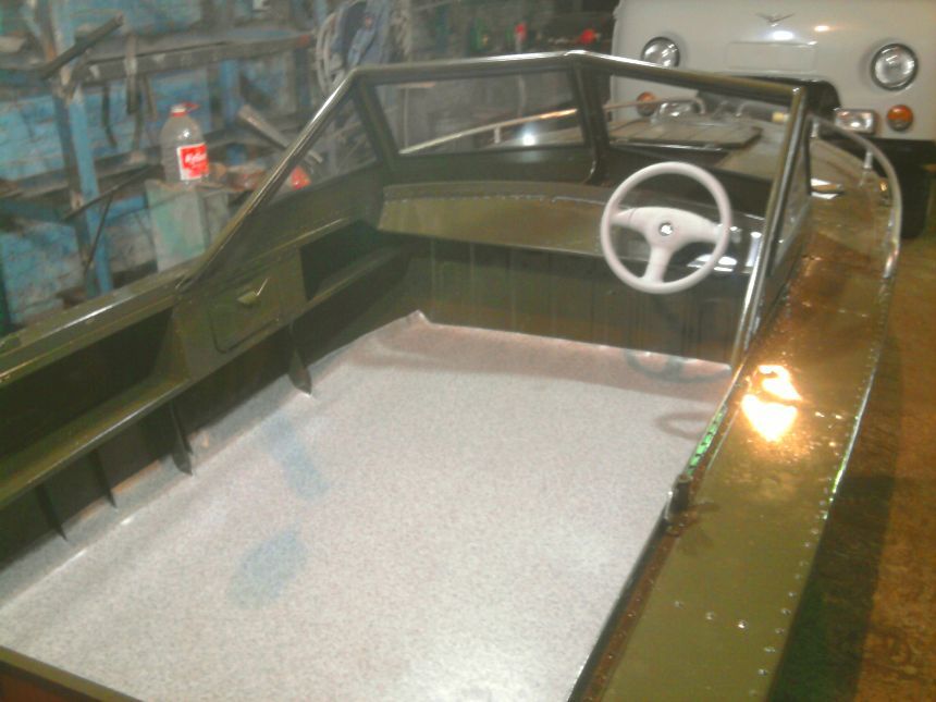

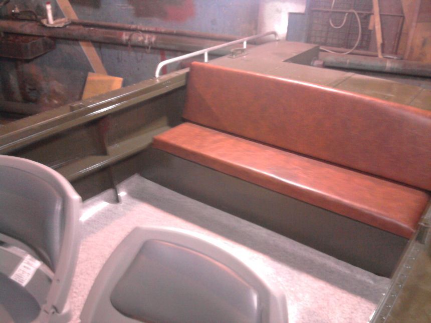

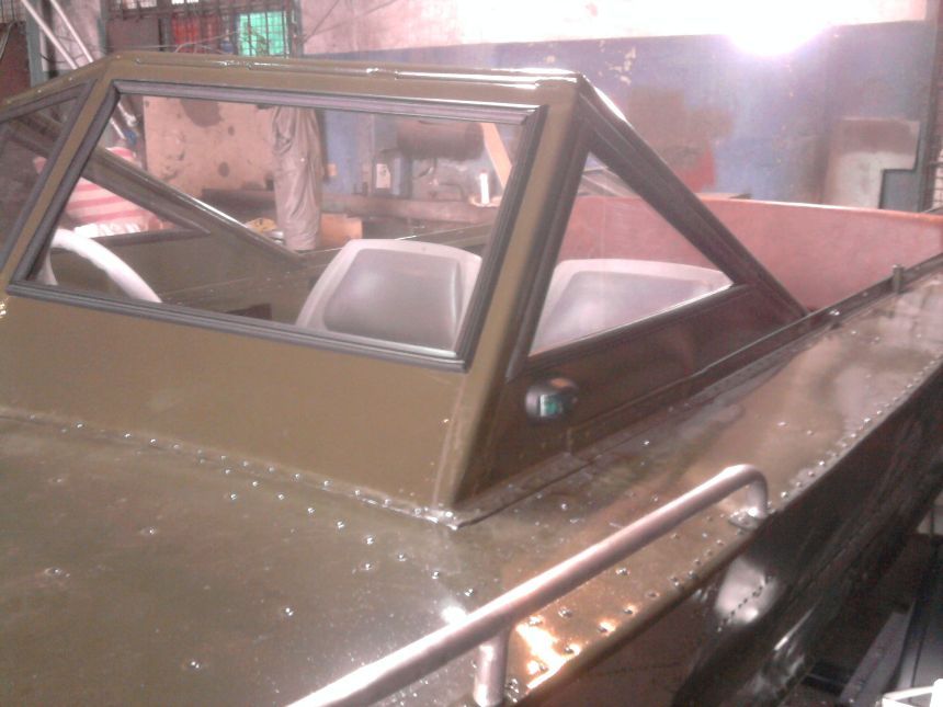

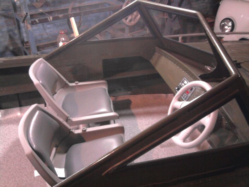

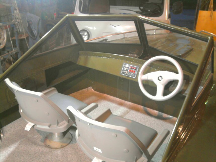

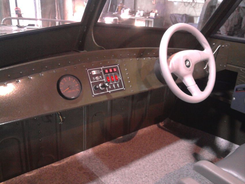

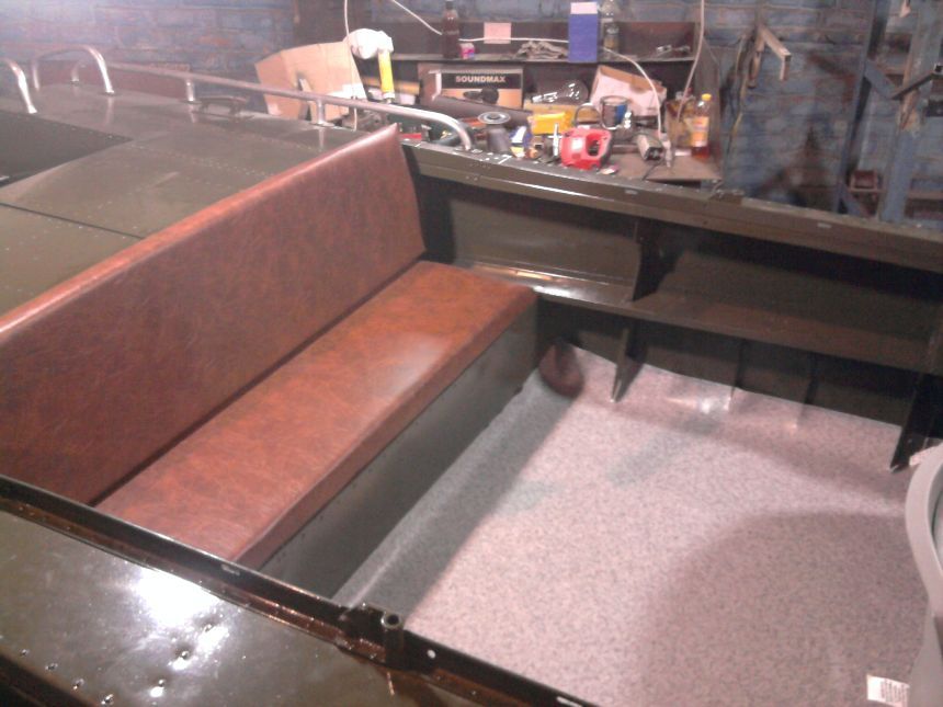

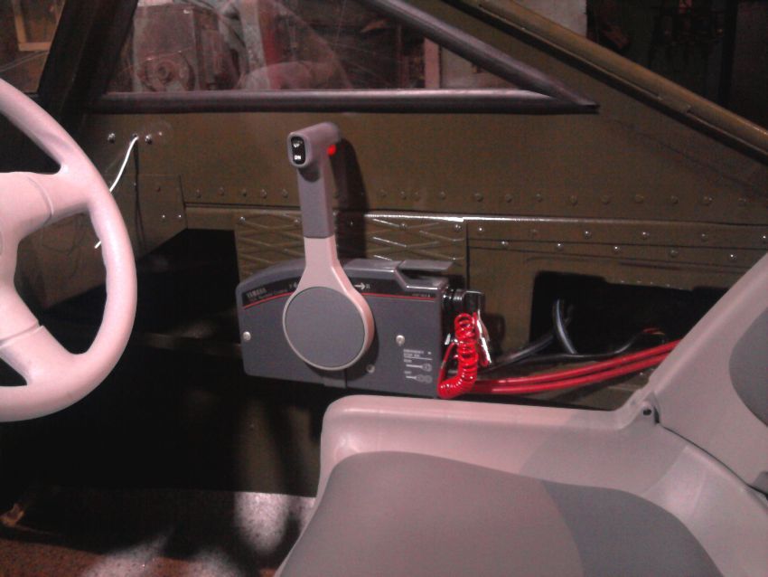

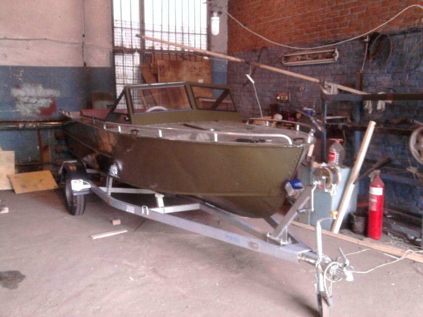

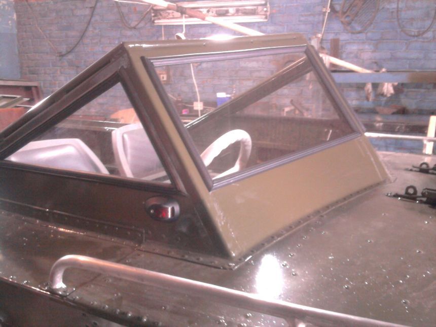

Здарова мужики! Продолжаю. Установил редуктор с рулем. Закрепил на саморезы полы, положил линолиум (офисный, жесткий). Установил передние сиденья и задний диванчик (сидушку и спинку делал сам). Поставил ходовые огни (пока только левый и правый).
Установил лодку на прицеп, мягко сказать задолбался подгонять лыжаменты под обводы. Кроме того пришлось переделывать передний килевой упор, что бы лодку максимально затащить на прицеп. В тоге все равно от последней точки опоры на лыжаментах (от фонарей) до транса 50-60 см. Как вы считаете, это норма?

Sparco095, респект и уважуха! девки будут ссать паром в потолок, обжигая коленки! а если серьезно, то, по-моему, с ходовыми огнями ты косанул - на левом борту должен быть КРАСНЫЙ, а на правом ЗЕЛЁНЫЙ. если только ты фотки не выложил "зеркально". а в целом - писк!

да, пересмотрел фотки заново - штурвал справа, надписи читаются, значит - переставляй фонари, а то "поцелуешься" с кем-нибудь ночью. удачного тебе сезона!

Во, блин, бывает же так :D Спасибо! Тока месяц назад экзамены сдавал и права получил.
Уже сбегал поменял! ;)

я правишки ещё не выправил ... не подскажете почему на катерах так сделано - левый , правый разного цвета ? а почему нельзя как на машине - передние белые , задние красные ?

Джон, если собираешься сдавать на права, придется изучить МППСС-72(международные правила предупреждения столкновения судов 1972 года) и ППВВП(правила плавания по внутренним водным путям), там все мелко и подробно написано по ходовым огням, сигналам, знакам и прочей мореходной науке. почему на разных бортах разные огни - чтобы в кромешной тьме издали можно было определить размеры судна, направление движения(или отсутствие хода), тип судна, характер выполняемых работ и многое другое. там ходовых, стояночных, бортовых и топовых огней больше, чем дорожных знаков. читай буквари!

Спарко!! Привет!! :D Молодца - энергии по- доброму завидую. Рулило - прям как у меня :D Тока про линолеум мне не очень :( У меня был на покрытии сланей в лодке -нае.....ться - ничего не стоит-ноги-то очень часто мокрые. Я после первого года покатушек и нн-ного количества синяков заменил на автобусное покрытие с шашечками- намного интереснее. Но это не критика , это мысли вслух. А в общем все здорово!!!!....

Привет Ильич! Ну в общем то ты не первый кто мне об этом уже говорит. Ну раз уж я его вырезал и уложил, надо поюзать. А там видно будет, мож на че другое заменю.

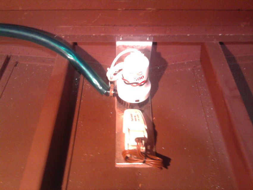

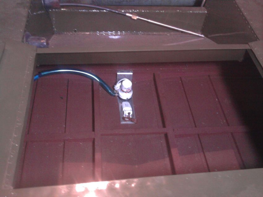

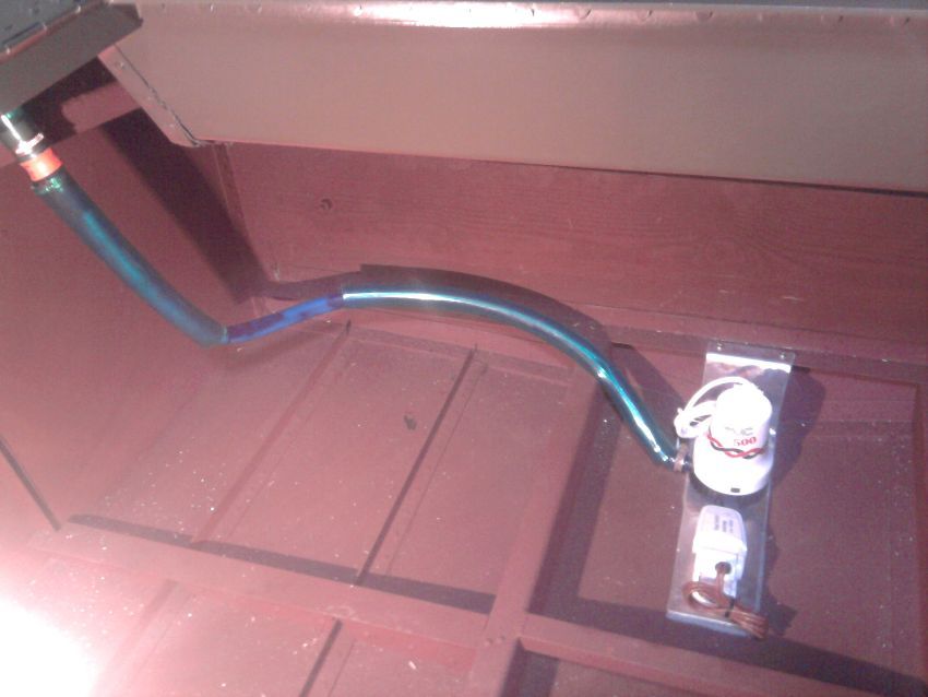

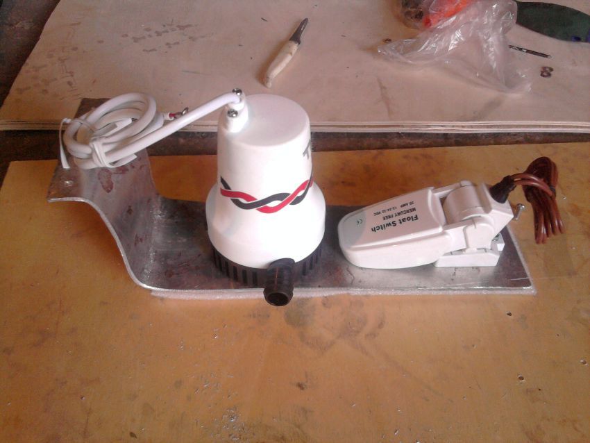

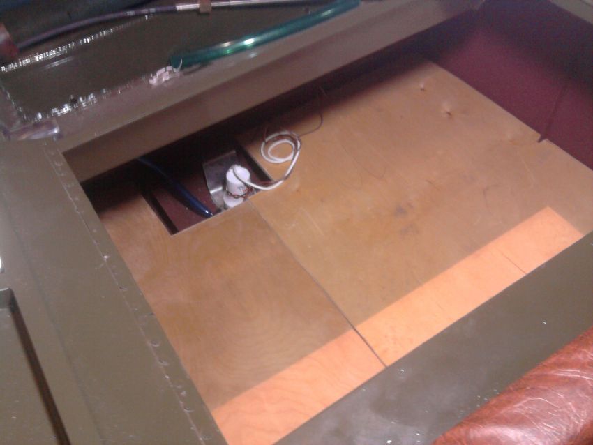

Привет мужики! Продолжаю. ;) Установил помпу с автоматикой! Выход с обратным клапаном.
Мотор был заказан в феврале YAMAHA 50 HETOL (двухтактный, трехцелиндровый, с отдельным масляным впрыском, с гидроподьемом). Но в связи с событиями в Японии его привезти не удалось. На днях должен придти YAMAHA 55 BETL. Буду его брать по цене первого.

Сидения покупные? Сколько стоят? Где брал?
Sparco095
16.02.2011
227
30
Астрахань
Прогресс-2-limited (модернизированный)
YAMAHA 55 BETL
Сиденья покупные, стоят 5000 руб/штука, брал в лодочном магазине.

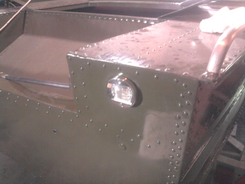

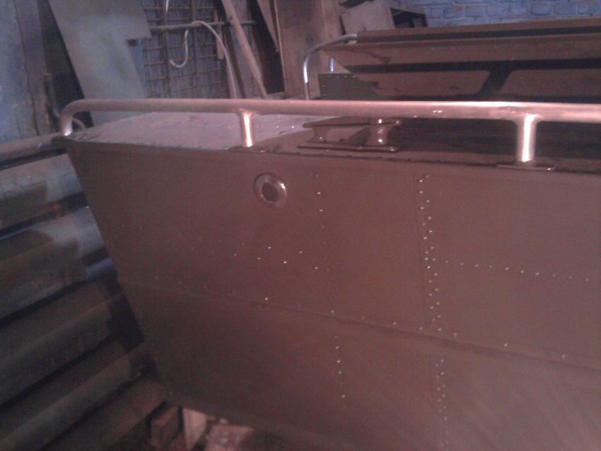

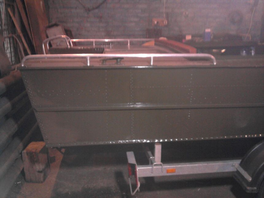

Кормовой фонарь и полы в багажнике.

Еще противотуманку, стопаки и поворотники не забудь! :lol: :lol: :lol: а то кто-то тут сравнивал бортовые огни с автомобильными. :shock: . а в целом - молоток!

Мне кажется, что на прицепе свес задней части великоват, еще бы уменьшить. Мотор тяжелый, однако.

Согласен, а что делать, уменьшать уже некуда. все что можно уже сделал.

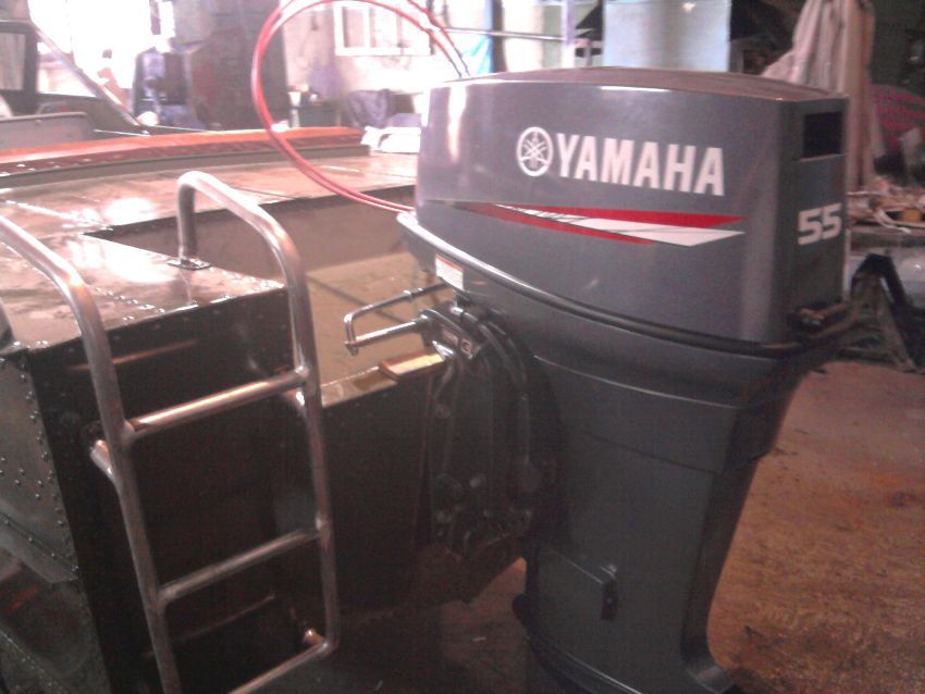

Кстати, мотор уже забрал YAMAHA 55 BETL (вес 99 кг). На днях буду устанавливать.

Sparco095, при свесе кормы в 60 см 99 кг твоего двигла дадут нешуточную нагрузку на прирощенную часть кормы(по нашим-то дорогам!). а транец выдержит?тут или двиг в дорогу снимай или какой-то упор снизу луди. я так думаю.

А ложементы нельзя сдвинуть назад или поменять на более длинные?

Сдвинуть назад нельзя, а вот поменять я думаю можно, но зачем?

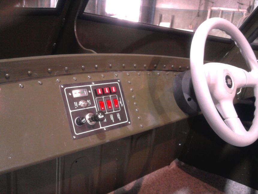

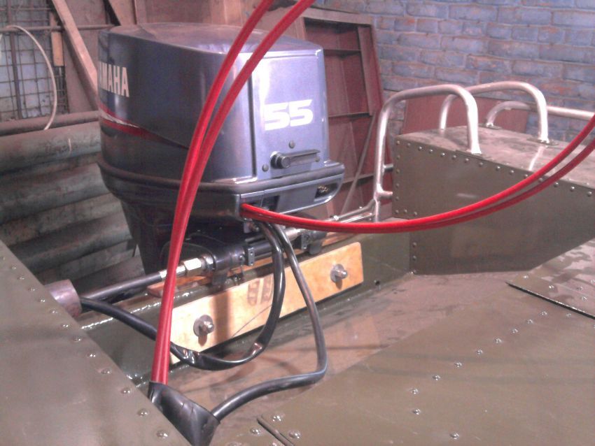

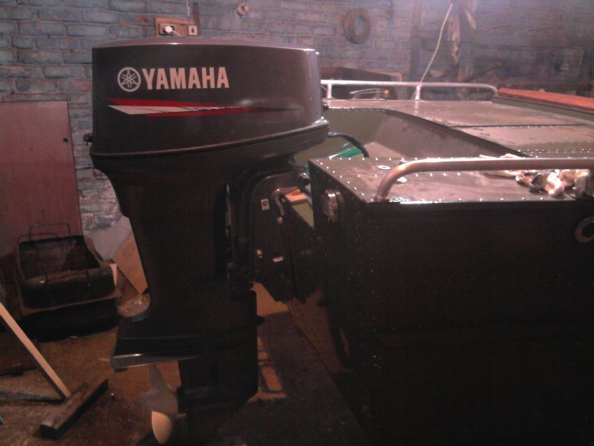

Установил мотор!!! ;)
Осталось поставить аккумулятор и сделать всю проводку.
Да, еще купил отдельно тахометр стрелочный, на фото видно, а как че куда подсоедить незнаю. Наверно придется спецов из Ямахи привозить.
