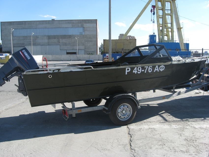

ПРивет, ребята. Сегодня был первый спуск моего катера на воду. Покатались пять часов. Как положено на двойной норме масла, первые 30 мин на холостом, далее на ходу до 2/3 газа. После 4 часов работы мотора дал кратковременно полный газ. Ощущения великолепные. Всем доволен. Есть правда некоторые косячки. Через нижние дырки крепления мотора сочится вода в кормовой отсек. Надо чето мудрить. И второе. Тахометр не праввильно показывает обороты, на полном ходу показывает 2500 оборотов, на холостом - 0. Что может быть?

Про тахометры где-то в форуме была тема, там говорили, что при неправильной установке показывает в 2 раза меньше фактуры.
Джону: набери в поиске "морские узлы" - и тренируйся. там их великое множество, с рисунками и пояснениями. а я тебе как, словами расскажу?
Болты крепления на хороший ABROвский силикон.я думаю поможет. :) .
А тахометр универсальный?переключатель в каком положении?

ТАхометр оригинальный Ямаховский для моего мотора. Переключателей никаких нет.

Мужики, такая тема с тахометром, с тыльной стороны есть переключатель, три положения:
12Р, 6Р, 4Р. У меня стоит на 12Р. Наверное поэтому врет. Что эти цифры означают, и в какое положение нужно мне его переключить для моего движка (Я 55 BETL)?

Кто-то в теме кашлял, что эти цифры - количество полюсов(магнитов на маховике). сколько у тебя магнитов - туда и щелкай.

я тоже думаю что на 6-нормально будет.(по краю фото думал он цифровой)

Тахометр поставил на 6Р. Болты нижние вытащил намазал герметиком, вставил назад и затянул. Дальнейшую обкатку планирую провести в понедельник (выходной) ;)

Второй день испытаний и обкатки мотора прошел удачно. Накатал всего 7 часов. Тахометр установил на 4Р.
Загрузка всего 200 кг. На глисер вылетает легко. На полном газу: обороты - 5 500, скорость - 53 км/ч по GPS навигатору (думал будет больше), при стандартном винте (в комплекте с мотором, шаг не знаю). При 4 000 оборотах - 42 км/ч. Наверно буду покупать скоростной винт. Кто что посаветует мож?
А,Прог получился знатный :cool: ...ЧТОБ ТАК ВЕЗЛО С ХОЗЯЕВАМИ ВСЕМ ПРОГРЕССАМ(и не только им)...Sparco ты погоди винт то покупать,возьми у знакомых другой шаг на прокат на 1 заезд,и поймешь оно тебе надо или взять шаг побольше,а может и вообще "не дергаться"-в смысле двигло его раскрутит только без груза...Купить то завсегда успеешь.. :D .

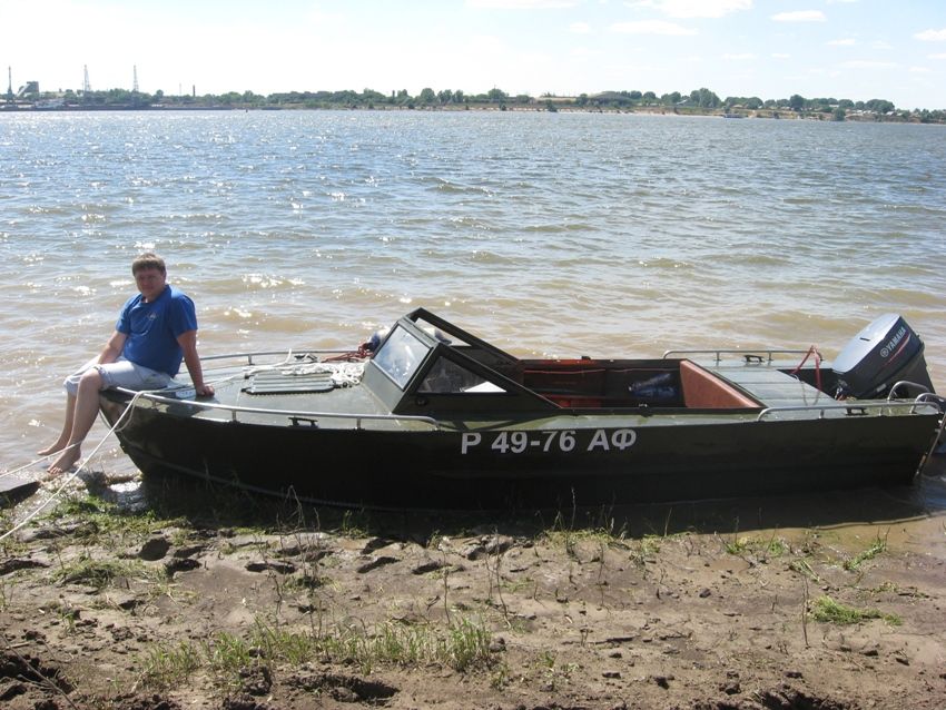

На крайнем фото - ты собственной персоной? респект!

если мне не изменяет память то макс. обороты у него до 5700?
при условии что тах. не врёт ,и при эой загрузке-этот самый оптимальный.
если поставиш шаг больше,упадут обороты,увеличится нагрузка,время выхода на глис,расход.скорость если и дабавит-2-3км.
если хочеш прибавки в скорости,то нуна увеличивая шаг уменьшать диаметр!
это работает ТОЛЬКО на лёгких лодках,т.к.при уменьшении диам.уменьшается плошадь упора,и движок срывается и начинает работать в воздушной подушке.
Я тут еще подумал...55лыс - это пиблизительно 2х30(потеря на сопротивлении одного редуктора около 7 лыс.),а на двух Вихах прог и ходит гдето в районе 52 кмч,да и если ЛУХА не запамятовал по оборотам,то вроде "все в нормулях"....,а у тебя "брюха побольше"на 1кв.м с плюсом и реданов нема,так что..... :D .

Да, на крайнем фото я, собственной персоной ;)
