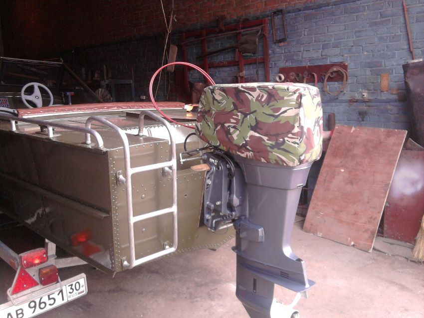

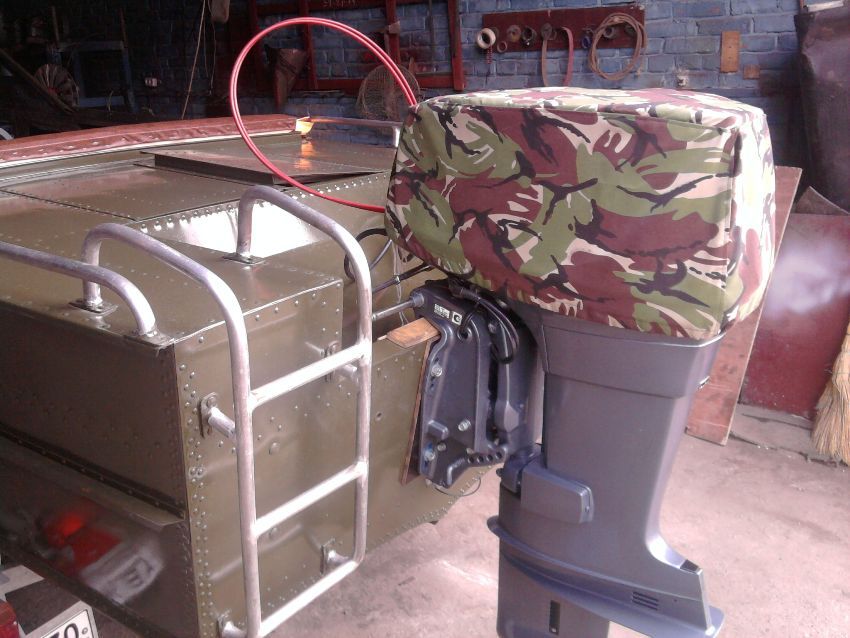

Привет, ребята!!!
Мелочь, а приятно! Жена сшила чехол на колпак!!! ;)

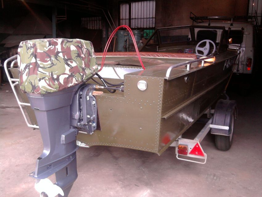

Sparco095 сказал(а):
Привет, ребята!!!
вещ хорошая и нужная,НО ГДЕ В ЧЕХЛЕ ВОЗДУХОЗАБОРНИК?
СЗАДУ РУЧКА НЕ ПРОСТО ДЛЯ УДОБСТВА И КРАСОТЫ!!!!ДЫРДОЧКУ ТО ПРОКОВЫРЯЙ.

Луха кстати абсолютно прав! Дышать то моторчику через тряпочку неловко будет... А у нас в Волгограде чет не принято чехлы на моторы строить, на Азове был - там тоже у всех моторы в чехлах.....
912
А может статься,что чехольчик то "стояночный",да "транспортировочный"..... :D .

Транспортировочный - то другой - на весь мотор, А_ ВСЕ РАВНО _ МОЛОДЦЫ!!!!
Привет, ребята!!!
Спасибо мужики за совет, как то не подумал! Сегодня отдам жене на доработку! ;)
11 260
4 949
Привет, ребята!!!
всегда пожалуйста
в отверстие лучше вшей сетку(по вашим камышам всё меньше соломы лететь будет)

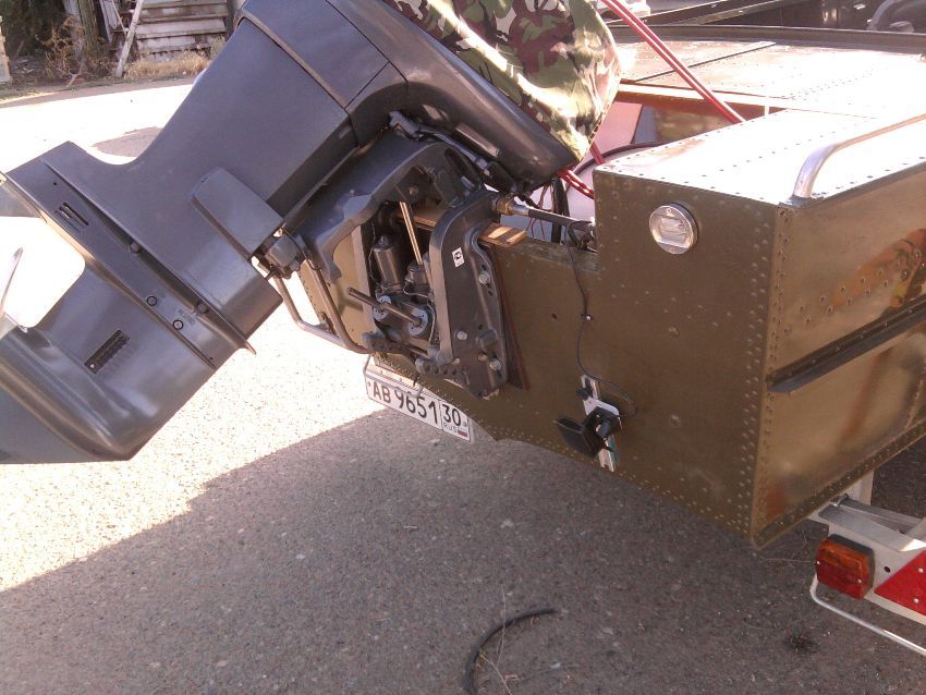

Господа водномоторники, помогите в решении следующего вопроса!
Вчера, при очередном выезде на отдых, заметил что при отпускании руля на ходу, катер сам поворачивает вправо.
По приезду на базу, коллективно заметили что при установке мотора я нае...ался со сверлением отверстий, в итоге мотор смещен влевую сторону примерно на 0,5 - 1 см. Определили если смотреть спереди по килю на винт (хотя сзади этого незаметно). Скорее всего из-за этого катер сам поворачивает вправо при отвускании руля.
Вопрос собственно в следующем: Естественно пересверливать отверстия я не хочу. Можно ли как то другим способом избавиться от самопроизвольного поворота (отрегулировать что то)?

Скорее всего поворот не от смещения на 0,5см. мотора,а от "реактивного момента винта"....попробуй исправить (отметив изначальное положение)регулируемым пером на редукторе - он там для того самого и "вляпан" :D .

интересная вещь происходит при работе тримом при поднимании руль самопроизвольно рулит в одну сторону при опускании в другую.
поэтому "избавляться от ведения руля"нуна при оптимальном угле наклона д.в.с.путём поворота тримера (флажок над винтом.)

вот это самое перо , которое над винтом, в паспорте на мой мотор называется РУЛЕВОЙ ТРИММЕР,
само название говорит ,что курсовую устойчивость вот им и регулируют. УДАЧИ!

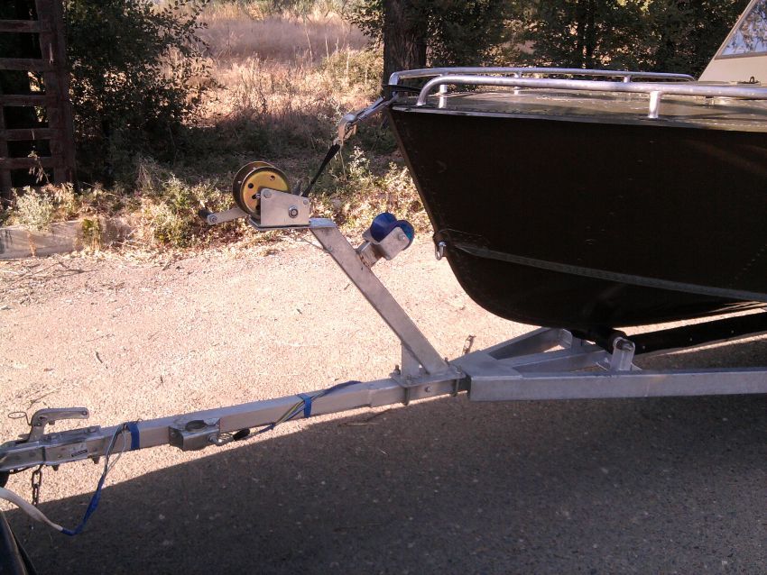

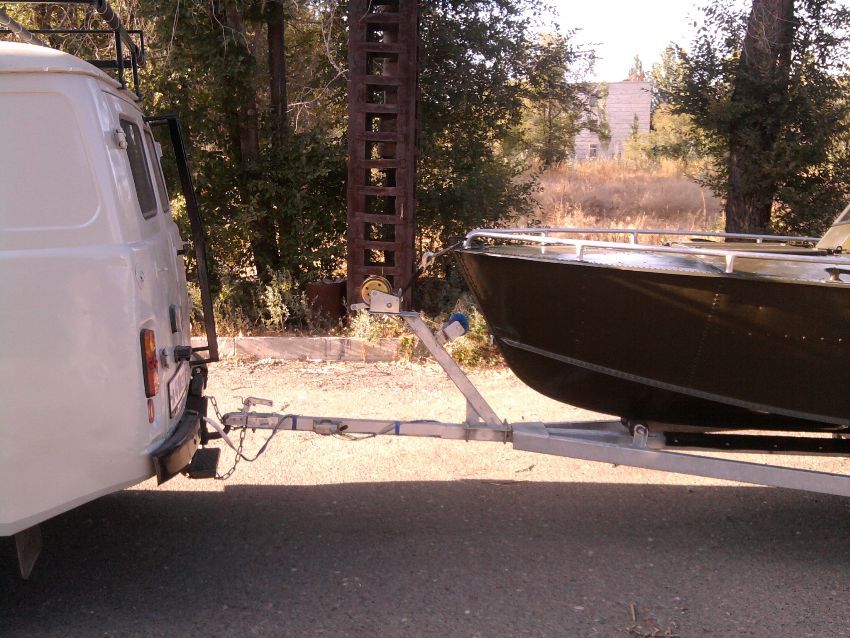

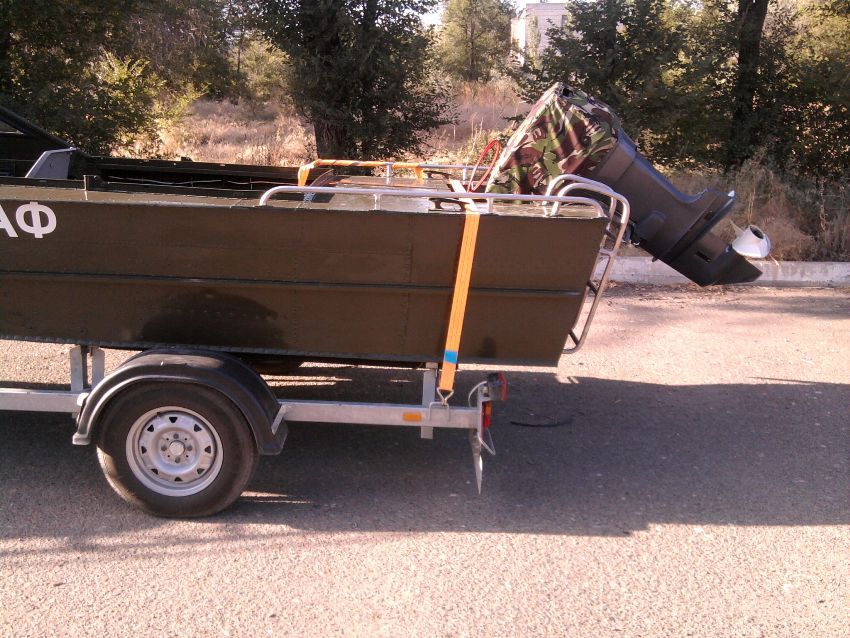

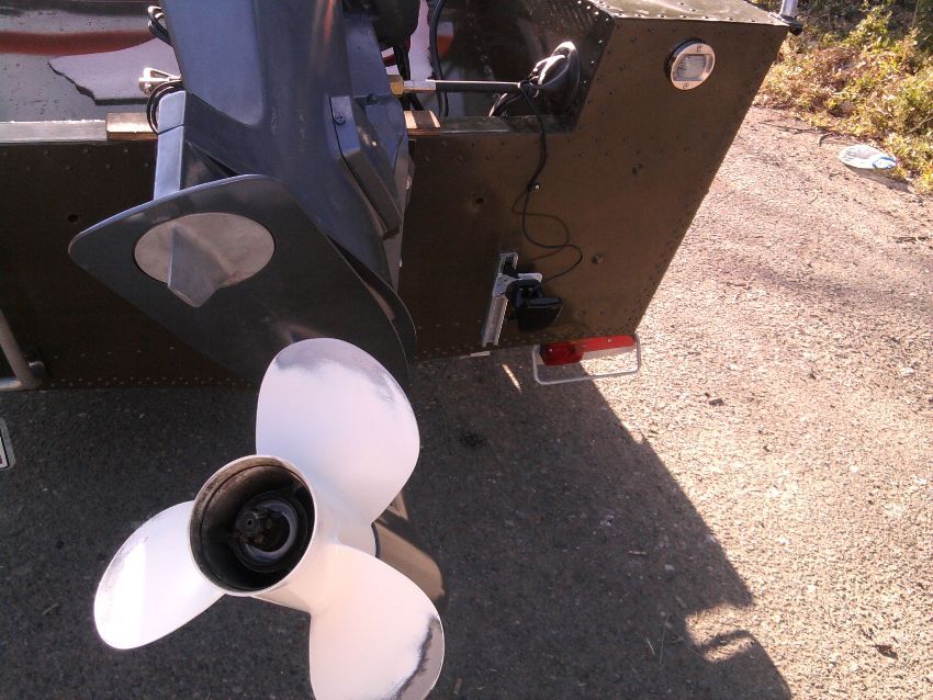

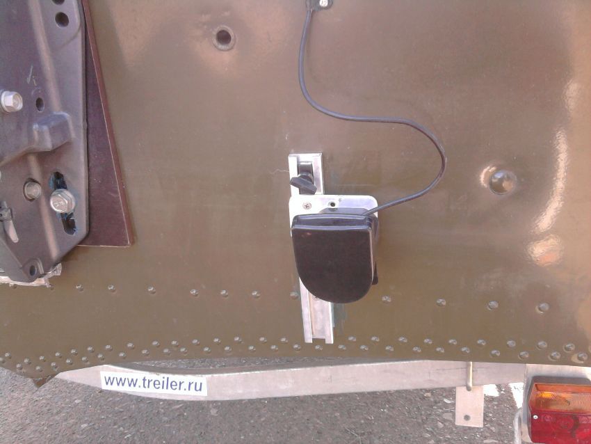

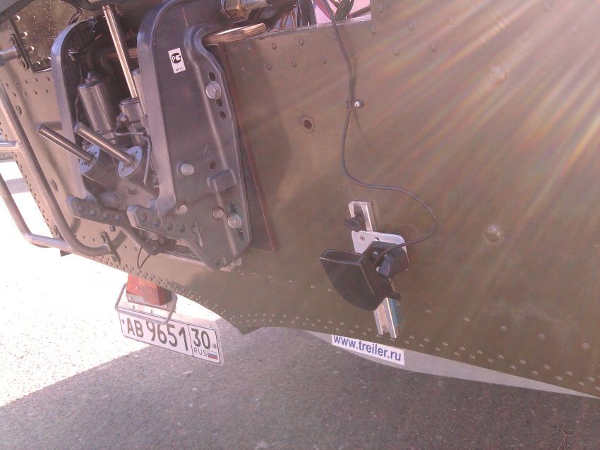

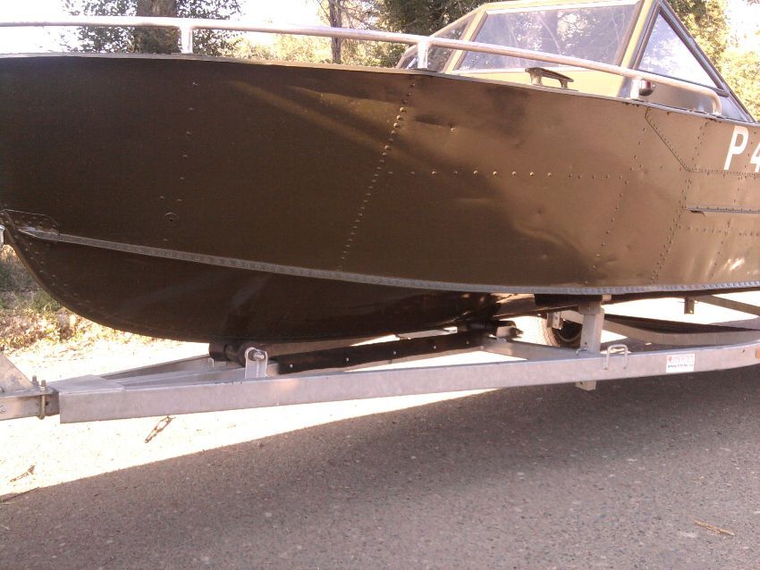

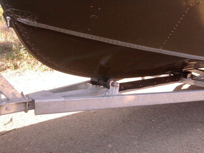

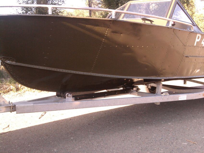

Здравствуйте, мужики!!!! Вот и отпуск прошел :( Обкатал я свой мотор, сделал первое ТО.
Шесть раз выходил на воду, есть уже опыт вождения ;)
Тут меня некоторые пугали разочарованием в моей лодке, так я Вам скажу что не разочаровался я, а наоборот. Мне все нравится, в основном одни плюсы, один минус - при сильном волнении немного забрызгивает на заднее сидение.
По поводу мотора хочу сказать что мотор (55 сил) отличный для данной лодки.
Некоторые доработки прицепа-трейлера:
1. Удлинил дышло на 1м, продвинул упор, тем самым затащил лодку дальше на прицеп. (Профильная труба меньшего диаметра вставлена вовнутрь, сверху и снизу наложены два уголка 40х40 и все это обварено и посажено на болты. Прогрунтовал и покрасил серебрянкой из балончика). Получилось отлично, мне нравится.
2. Установил два подкатных подкилевых ролика под носовую часть. (Куплены в магазине по 400 руб. Крепление мастерил сам). Теперь лодку затаскивать лебедкой легче и киль в носовой части не трется об прицеп.

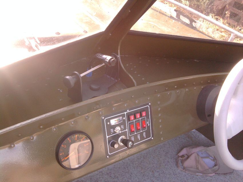

Кроме того установил на лодку Навигатор-эхолот (2 в одном) GARMIN. Крепление для сканера-датчика эхолота на корму тоже куплено в магазине. Очень удобное.
Далее прикладываю фотки всего вышесказанного: ;)

Да слов нет - есть тока одно - МОЛОДЕЦ!!!
11 260
4 949
поддерживаю.грамотный подход с кронштейном датчика(на ходу ни тебе брызг ни пера на два метра)когда надо опустил и рыбалиш.

всё понравилось .....МОЛОДЦА !!! сам допёр в двойне значит!!!
вот по картинке (лодка с боку) в одном сомнения , центр тяжести
не слишком назад на прицепе?
если при подъёме на фаркоп ..давит в руку меньше 30 кг!...можно и
проворонить ,зальёш полный бак....засуниш ещё пару канистр в транец....
собрался на воду..хвать за сцепку и ХУК с низу......приплыли.
да под лебёдкой на месте упорного ролика лучше ТАЛРЕП иметь!
с прицепом бегаю регулярно и далеко , опыт показал лебётка не надёжно в далёкие края
к слову, тож из отпуска ( был вваших краях с катером, намотал 600 км по воде) не дошёл 70 км до РАСКАТОВ,
думал мож там и встретились бы.
вот и хотел бы где отдельно об ентих раскатах?
в середине осени опять хочу к вам!

Вот для того что бы этого хука снизу небыло и был модернизирован прицеп (удленено дышло). После удлинения совсем другое дело. А на счет ненадежности лебедки в дороге, согласен. При дальних походах притягиваю нос лодки к прицепу ремнями.
