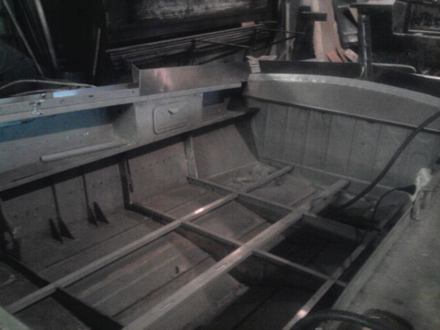

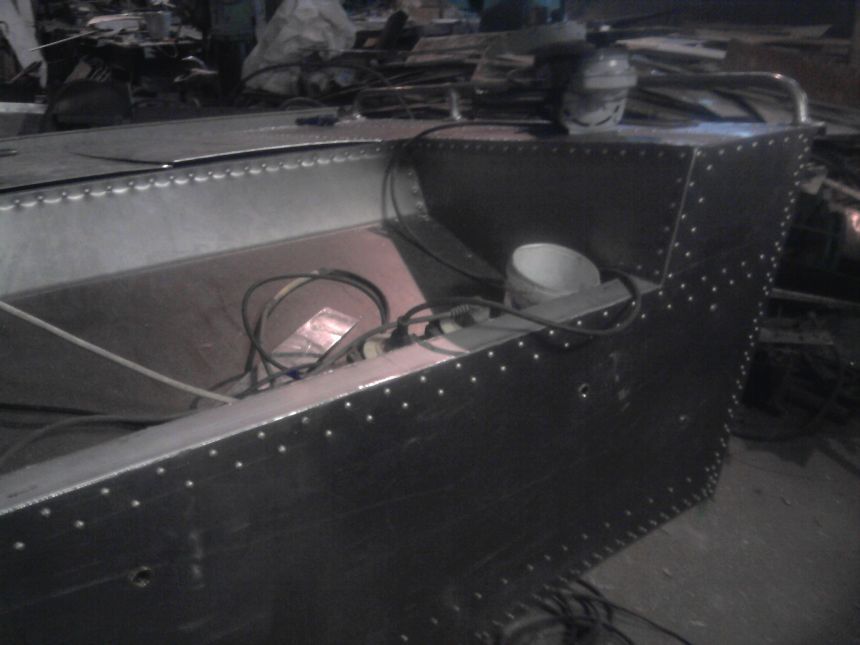

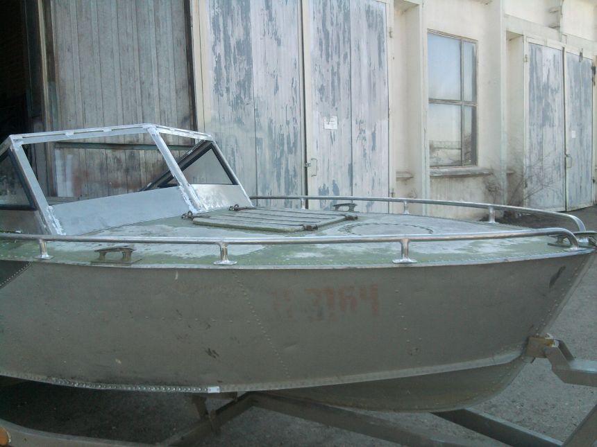

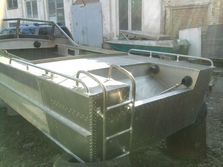

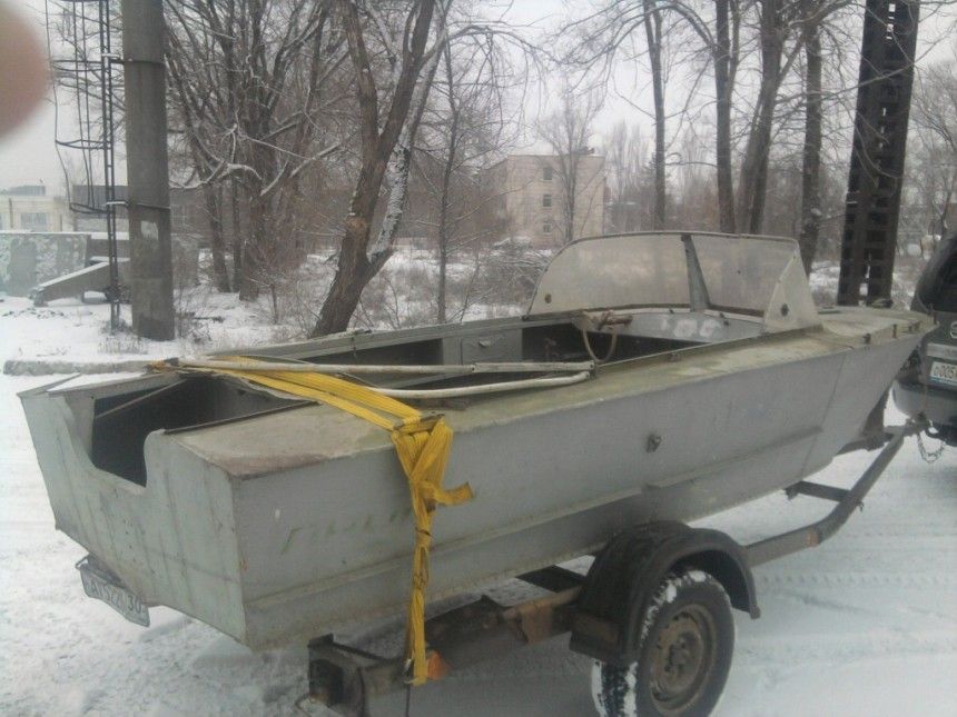

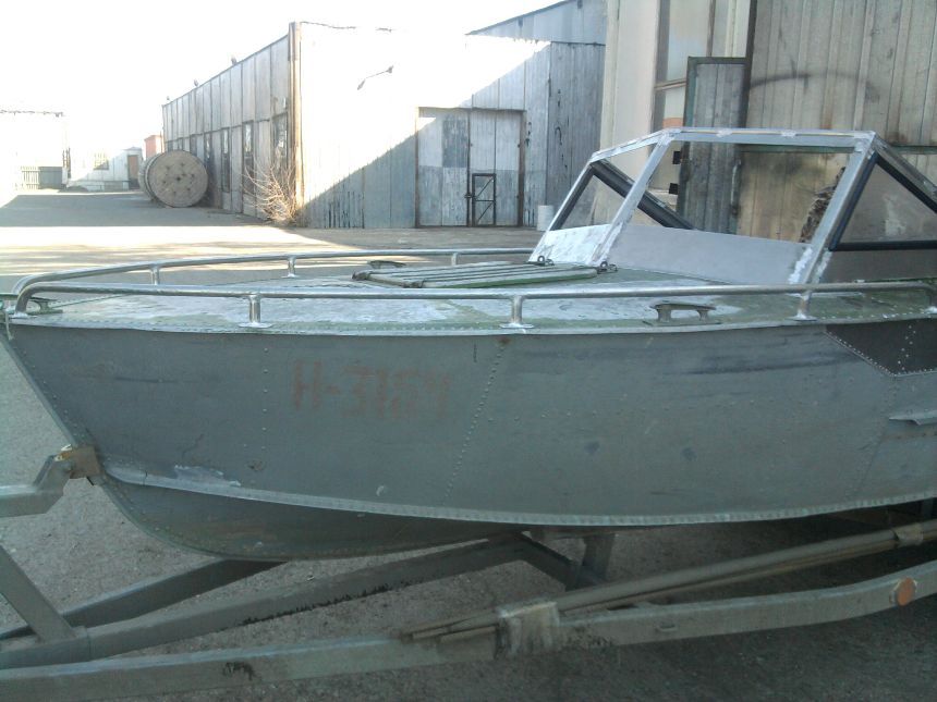

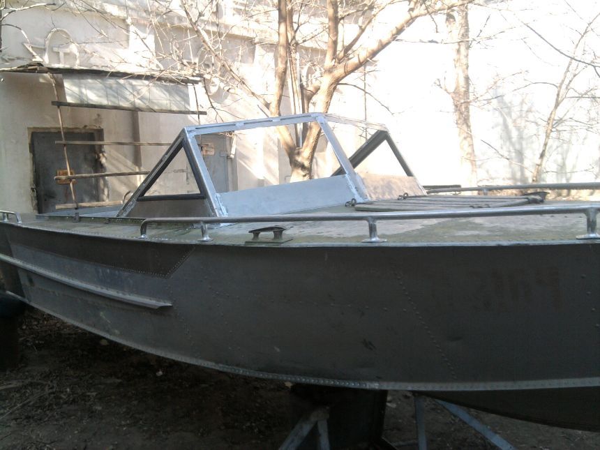

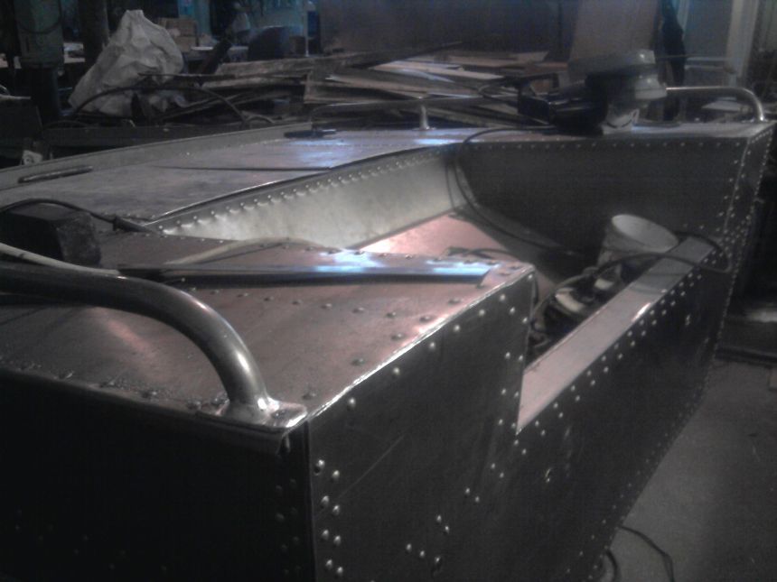

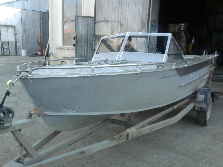

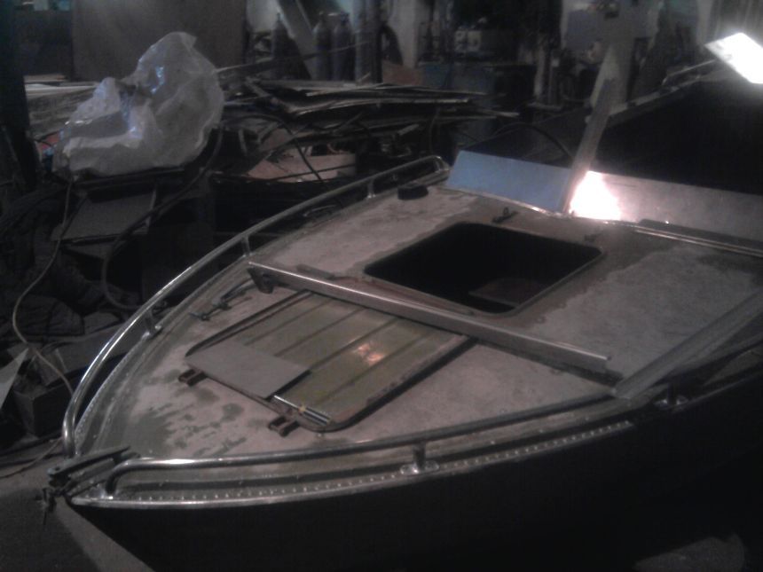

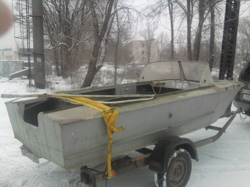

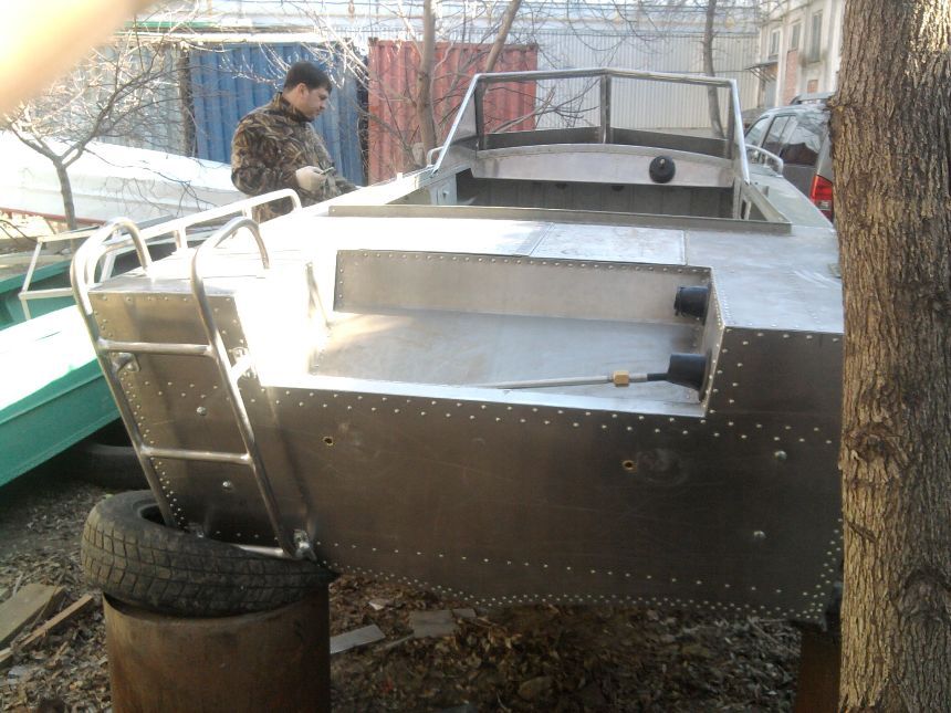

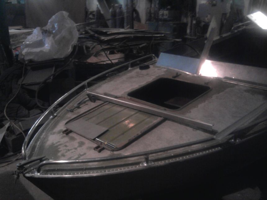

Месяц назад был приобретен Прогресс-2 1972 г.в. Состояние корпуса почти идеальное (бес коррозии и с ровными бортами и днищем), за исключением одной вмятины и сломанной кормы в верхней части. Т.к. предполагалась модернизация кормы и транса, на это забил. После чего катер был транспортирован в фирму, которая занимается ремонтом и строительством маломерных судов. Что сделано на сегодняшний день. Старый транец был срезан вообще. Катер удленен на 60 см. (в результате появился открывающийся отсек для топлива и аккумулятора). Поднята палуба (борта) от 0 на носу и до 15 см. к корме. Сделан новый самоотливной рецес (мыльница). Новый транец расчитан на мотор до 100 л.с. Усиленны шпангоуты под слани. Сделаны леера на носу и на корме. Новая усиленная приборная панель. В процессе установки новая рамка со стеклом и лесница на корме. Фотки выкладываю, остальные после окончания работ.
Мотор будет установлен YAMAHA 50 HETOL (двухтактный, трехцелиндровый, с отдельным масляным впрыском, с гидроподьемом).
С удовольствием выслушаю Ваши мнения!!!

А на фирме акромя транца "а-ля" Днепр ничего умного не умеют делать? И зачем было удлинять и тем самым утяжелять Прогресс 2 ? Если вешать будут Яму 50-ю, а она ведь с длинной ногой? А вообще, желание отреставрировать Прог, очень приятная затея и в целом я больше поддерживаю, чем критикую! Я рад что у Вас есть желание реставрировать, а может и модернизировать эту моторную лодку! Желаем удачи!

Мотор будет естественно с длинной ногой. Транец сделали высотой 505. Удлинили для того чтобы увеличить свободное место. Ходить планируем на раскаты втроем. Примерно три часа хода в один конец. Топлива с собой приходится брать 150 литров. Если канистры поставить в салон, то места будет очень мало.

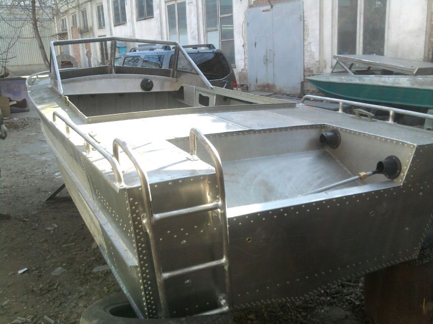

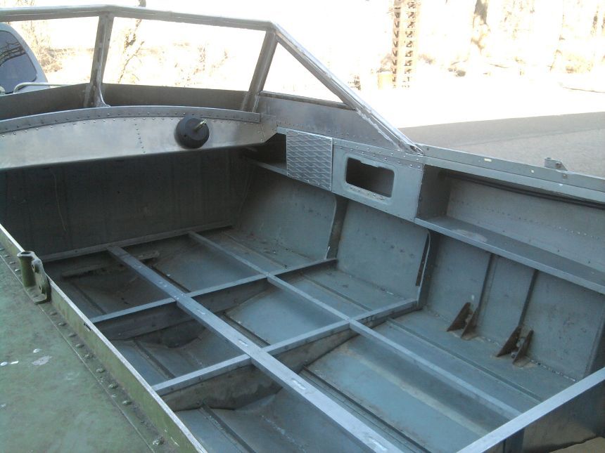

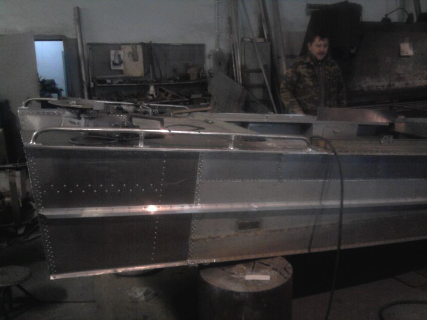

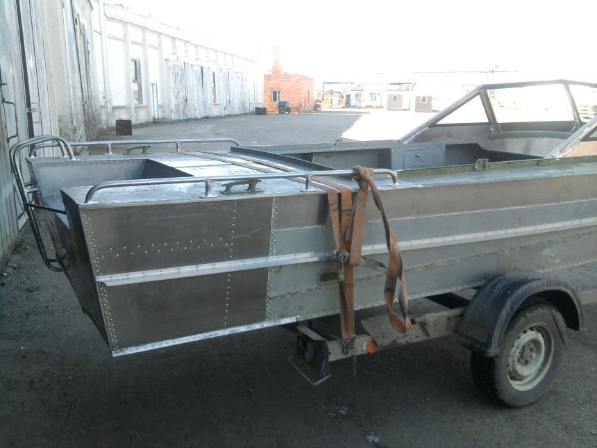

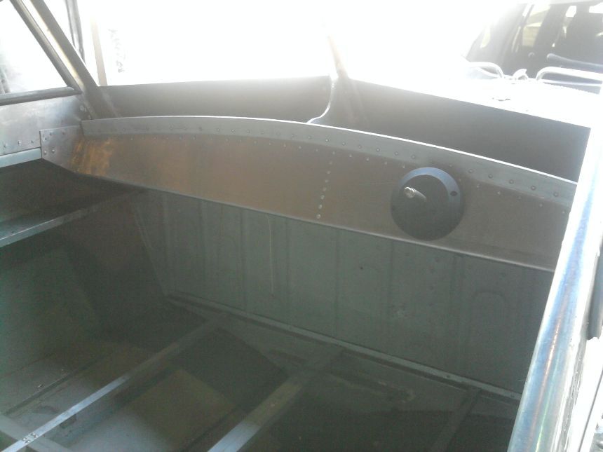

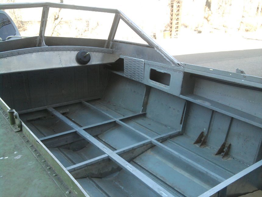

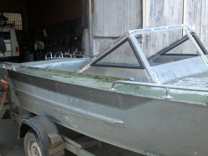

Обрешётка под слани- называется "наотъеибсь" Посмотрите как квадратный профиль держится. Первый же прыжок на слани, если они не из 15 мм фанеры, выгнет этот профиль нафик. На такой длине- то...
ilyich
14.12.2010
2 991
408
Южанка-2
Мерк 30 2Т,Yamaha F40BET

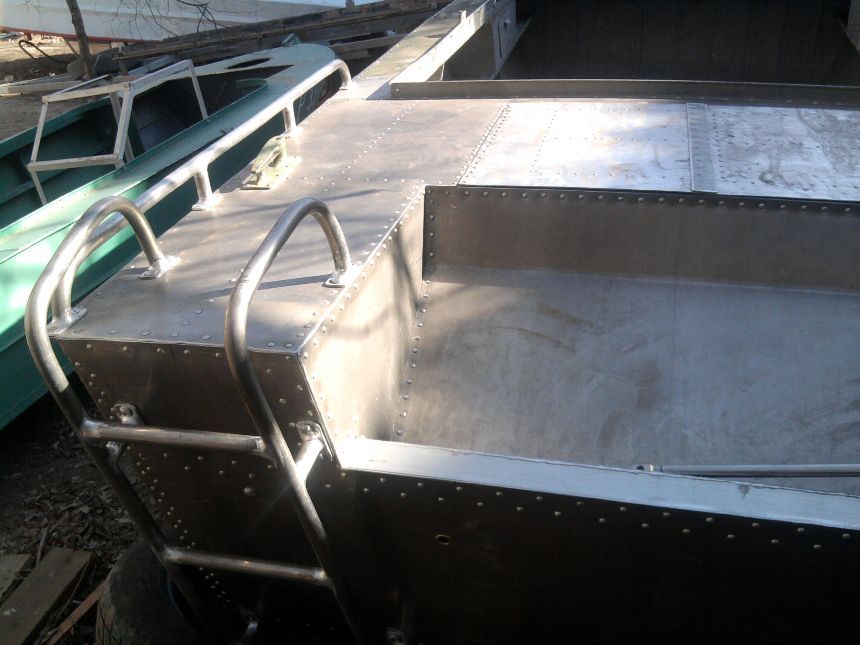

Очень приятно видеть "натуральные" заклепки гармонично поставленные! Хорошая клепка ( равно как и сварка, равно как и пайка)- должна быть КРАСИВОЙ! По- моему все выполнено очень достойно! Кто-нить в Волгограде так сделает!?? Закажу переделку транца под длинную ногу!! А мож и сам сделаю- Образец есть и планка высоко поставлена :D :D Ждем фоток развития темы!

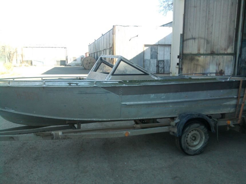

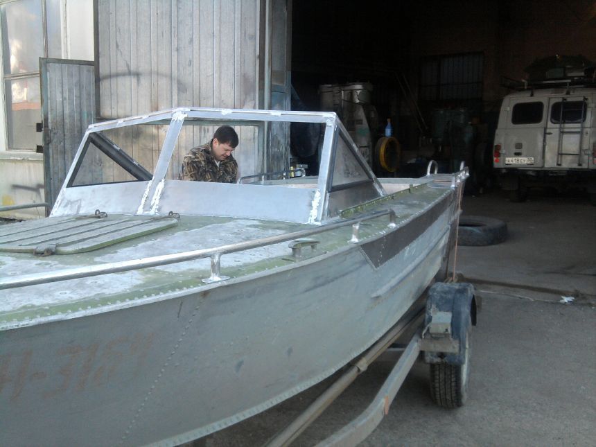

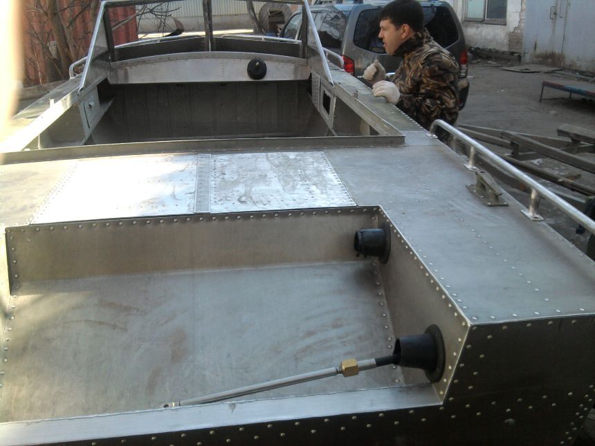

Кузавщину с алюминием закончили, щас выложу фотки!!!!!!!!!! ;)

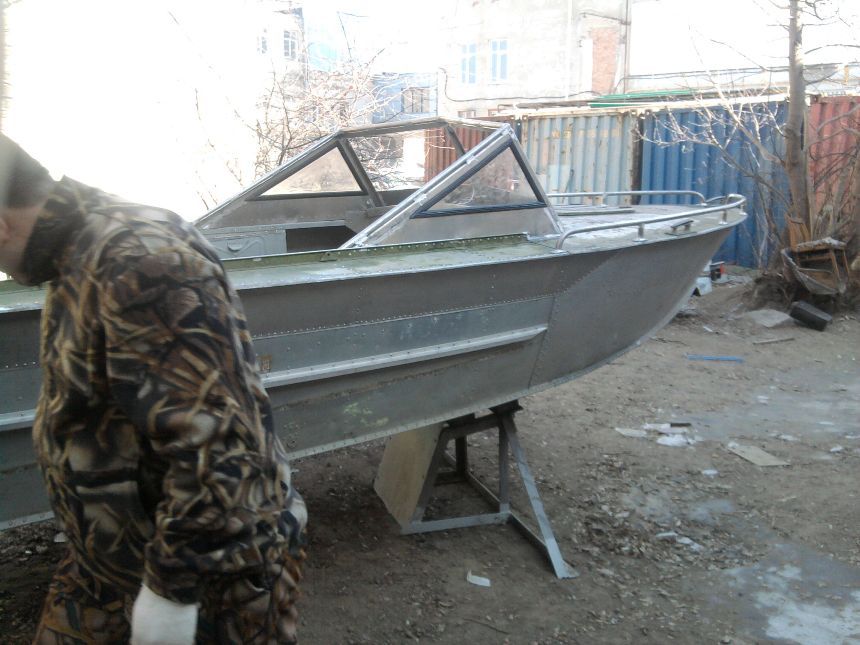

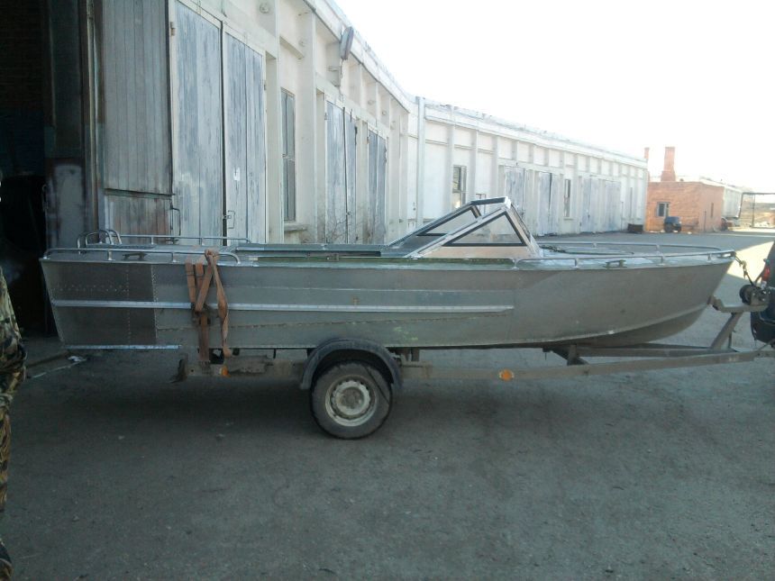

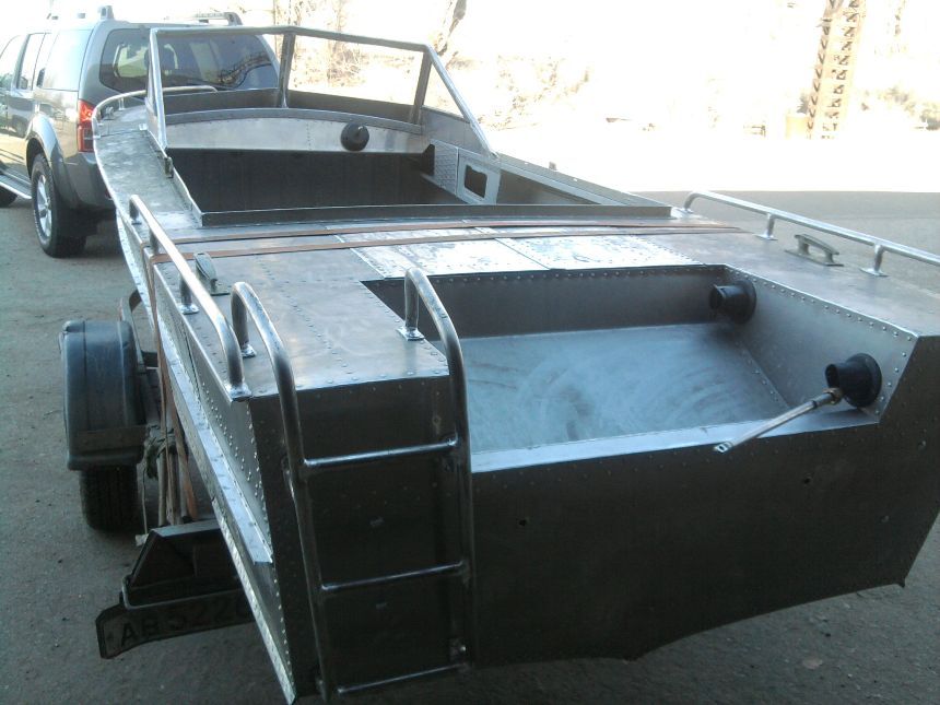

Продолжение фотоотчета:

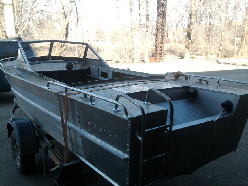

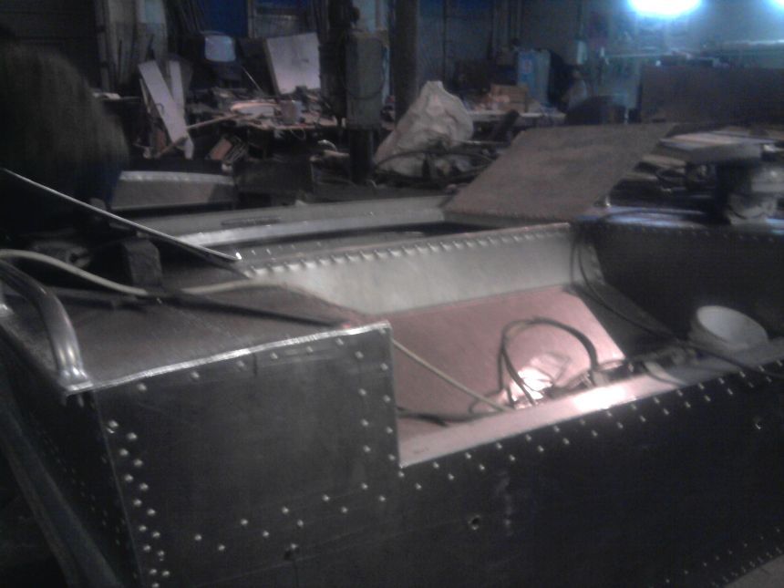

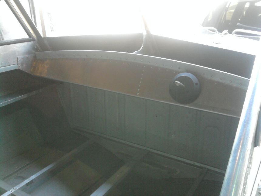

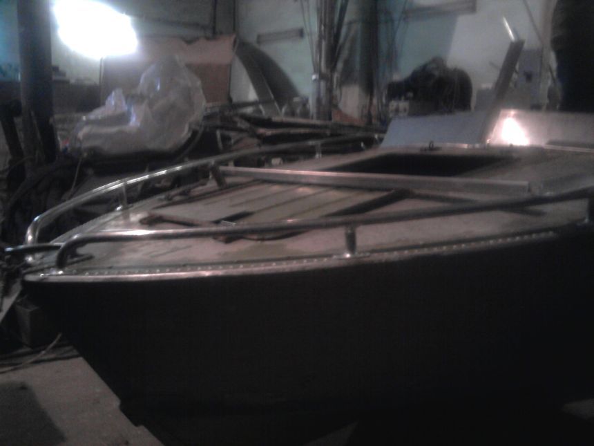

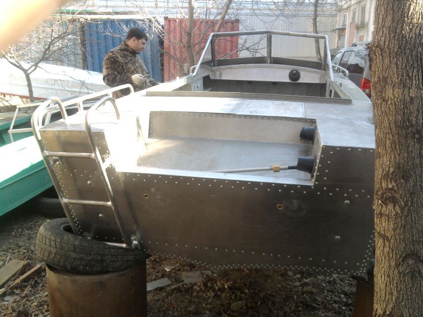

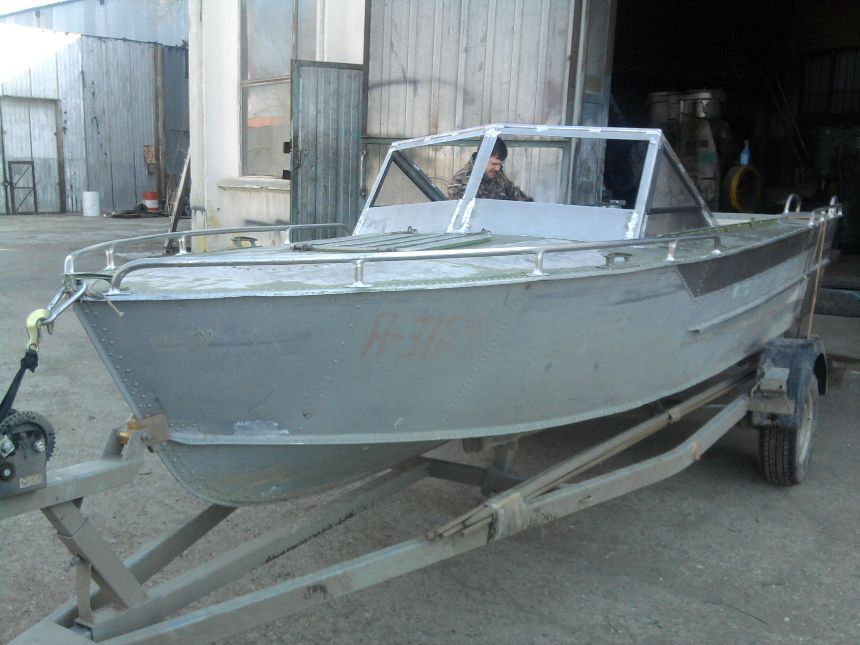

Еще фотографии

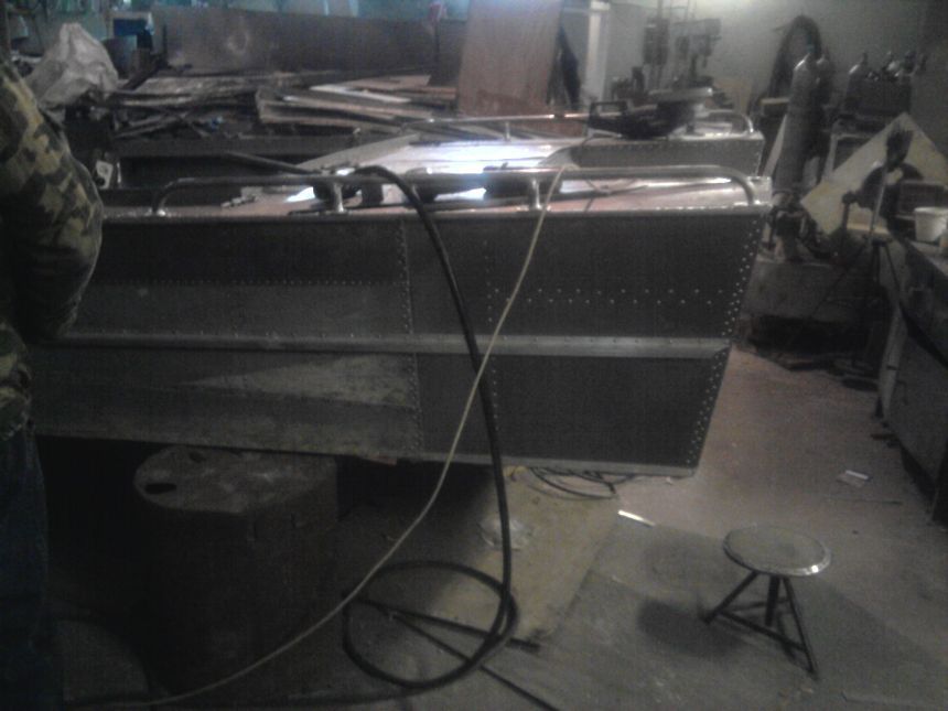

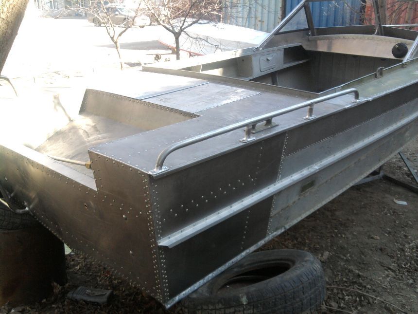

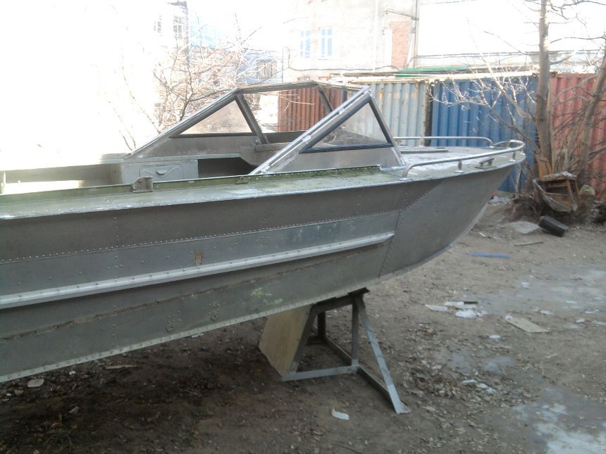

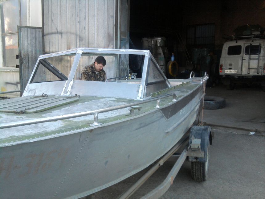

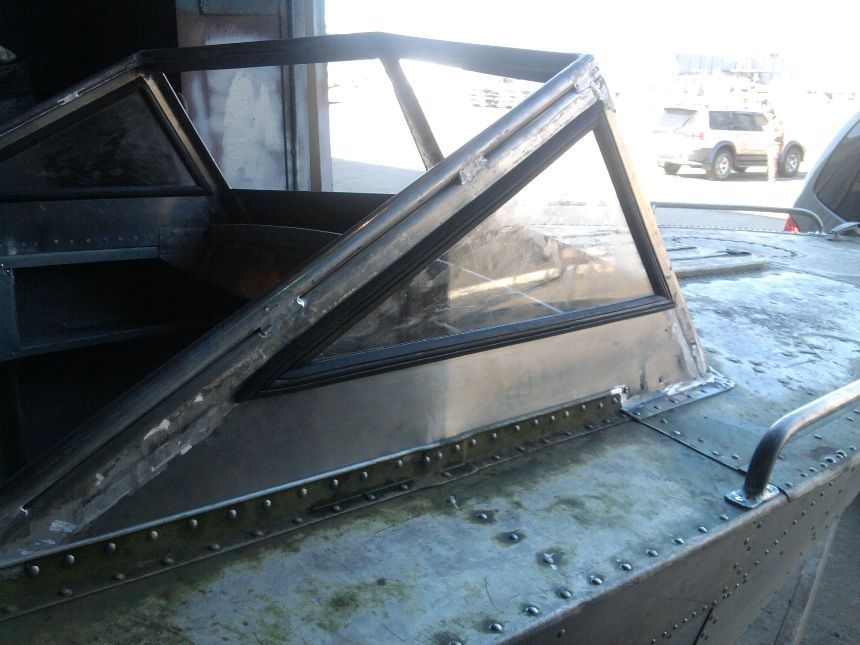

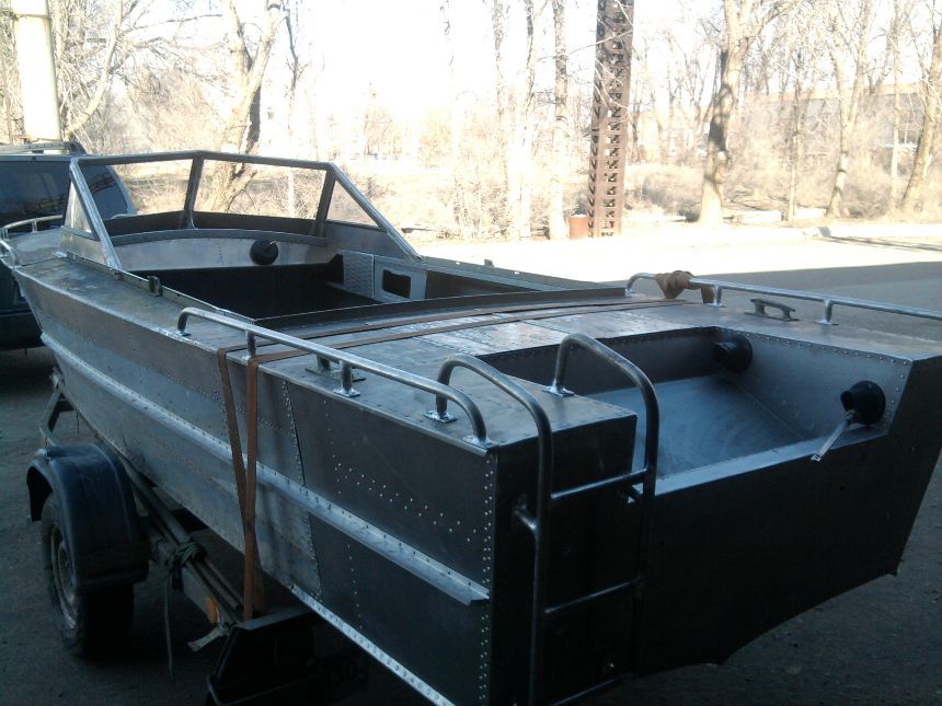

И на последок на сегодня

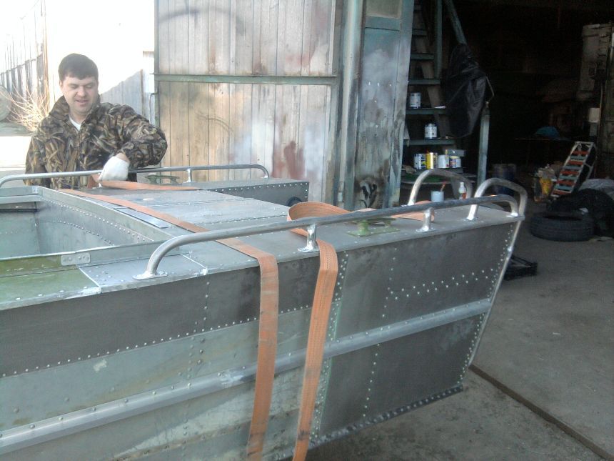

Хороший подход, дает положительные эмоции! Хорошо сделано.....
Нержавейка использована???
Луха высказывал мнение, что нерж в контакте с дюралью окисляется.
Вы как делали? Использовали что либо для изоляции двух металлов?

Нет, не нержавейка. Весь металл использованный в работе дюраль и аллюминий. Никакой нержавейки. Даже леера - аллюминий.

Лично мне ВСЕ , не вдаваясь в мореходные качества корпуса - очень понравилось!! Главное в этом то - что хозяин четко знает что и для чего делает!! Если не секрет - реальный порядок денег есть возможность обьявить?? А - то я-б для переделки транца зацепил прицеп с лодкой и стартанул - чуть потеплее - 500 км в один конец -не крюк для реального дела!! :D :D
