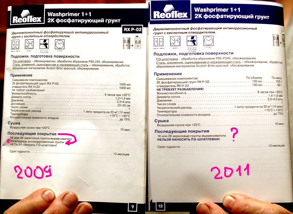

Ильич я конечно понимаю что все мои доводы и доводы производителей на ВАС не подействуют потому и пишу не только для вас.Вы просили по РЕОФЛЕКСУ -ссылка завода производителя вам видать тоже не УКАЗ или вы ее нечитали.Сдается мне что в технологии по РЕОФЛЕКСУ и.т.д. знак дефис - между кислотником и эпоксидкой воспринимается вами как следующий слой{это означает или то или другое} По поводу вашей цитаты== Однако вопрос возник из-за безаппеляционного заявления о НЕСОВМЕСТИМОСТИ данных материалов. ===телефон Р-М указан.-. на сайтах тоже куча инфы ВЕЗДЕ -запрет.P\S а еще кто-то говорил что он добрый и незлой и все списывал на возраст :lol: И прошу заметить я не вижу необходимости в создании темы а пишу в открытую для всех. Кому нужно те спросят, а вы видать предпочитаете в темную или через ЛС.Радует одно ХОТЬ признали что масло масленное :D Про то что нет необходимости вести между собой дискуссию-- СОГЛАСЕН --нужно иметь смелость признавать свои ошибки и не носить камень за пазухой для следующего поста{а у вас похоже он огромный}обходите стороной мои посты а я ваши.И не стоит думать что форумчане нечего не понимают :twisted:

Привет, CTIJD(Если неправильно или поправьте или извините!) :D Думаю пора резюмировать БИТВУ ТИТАНОВ про окраску кислотниками и эпоксами!! :D Если Вы заметили по причине жизненного опыта никогда не проставляю злые смайлики :D Будучи абсолютно адекватным, никогда не держу за пазухой камней- причем ни для кого , чаще улыбаюсь!! Сегодня посвятил теме немного времени , побеседовал (кратко) с технологами с которыми в свое время работал - и, могу рассказать много интересного про кислотники и эпоксы , причем рассказ иллюстрировать не просто ссылками и номерами телефонов манагеров Р-М а приложениями с фотографиями ,и, если Вы, ctijd, тоже адекватный человек - поулыбаемся вместе. Злиться не стоит!! В любом споре (хотя я и не собирался спорить ) рождается истина. Жду сына , кстати может и не прийти ночевать - возраст! (к сожалению делать ссылки и размещать фотоматериалы я просто не умею, да и не хочу учиться!). По любому интрига скоро разрешится :lol:
Думаю Спарко - хозяин темы не будет против выяснения истины?! Да и всем форумчанам интересно будет кой чего узнать!!! Комментарии данного поста следуют......

Вдогонку:
http://www.colorexpert.ru/catalog.php?vendor=1&type=205
Цитата:
Возможны следующие слои:
- Грунт акриловый
- Грунт эпоксидный
- Средствa защиты кузовa
Внимание: Непосредственно на Грунт реактивный полиэстровые шпатлевки не наносить!
Итак думаю пора заканчивать "ломать копья"- мы оба достаточно компетентны , только в своем временном формате.
Как мне изложил тему хороший технолог - дело только в моральном устаревании эпоксов , т.к акрилы технологичнее по сушке и более лояльны к нарушениям технологии в виде увеличения слоя кислотника, а там хрен их производителей знает! Мож просто какой компонент добавили.
По крайней мере -думаю в компетентности издания с моей полочки и упомянутых консультантов сомневаться не приходится!?

Для всех форумчан повторюсь== в сответствии с рекомендациями производителя ЛКМ нужно проводить работу по окраске согласно ТОЛЬКО их рекомендациям и нечего не придумывать своего.В выше указанных ссылках как раз на примере одного из производителей указан ХОД РАБОТ у { других примерно также}.Лучшие результаты достигаются при использовании одного и тогоже производителя ЛКМ-по ряду причин не всегда есть возможность купить все от одного бренда.Но какой бы небыл производитель менять технологию и использовать несовместимые материалы НЕРАЗУМНО И НЕПРАВИЛЬНО.Во всех случаях производитель дает право выбора что будет первым слоем грунта тоесть между КИСЛОТНЫМ или ЭПОКСИДНЫМ в зависимости от поставленной задачи-это правило которое не один из известных брендов никогда ненарушает а наносить друг на друга запрещает и нерекомендует.Все первичные грунты носят название ПРАЙМЕР применение сразу двух праймеров НОНСЕНС.В технической документации порой прописанно нанесение того или иного праймера через дефис.Надо четко понимать что дефис это и есть тот выбор который предоставляется потребителю и не в коем разе не является указателем для нанесения следующего праймера.У всех производителей ЛКМ есть свои лаборатории и свой персонал который как раз и занимается созданием технологических процессов совершенствуя их и улучшая.Я думаю наивно будет думать что любой из нас способен так с наскоку взять и ПРИДУМАТЬ свой тех процесс ПРЕВОСХОДЯЩИЙ рекомендованный заводом или брендом.В выше описанных мной постах я думаю вы найдете ВСЕ ответы по поводу покраски судна из крылатого металла без нарушения технологий .Если кому чтото не понятно или есть вопросы буду рад помочь в рамках имеющегося у меня опыта работы с разными производителями. ;)

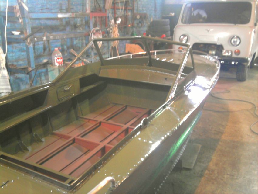

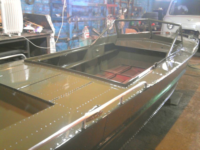

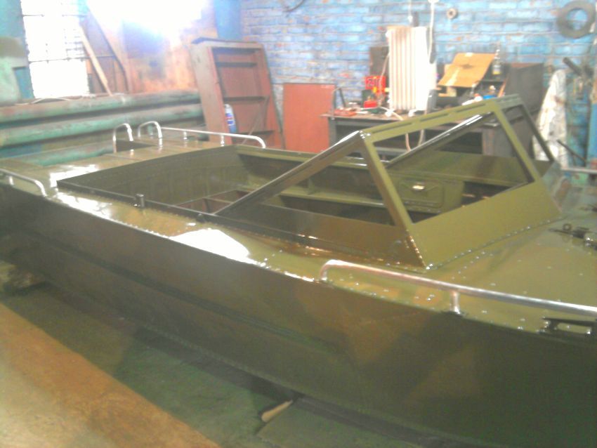

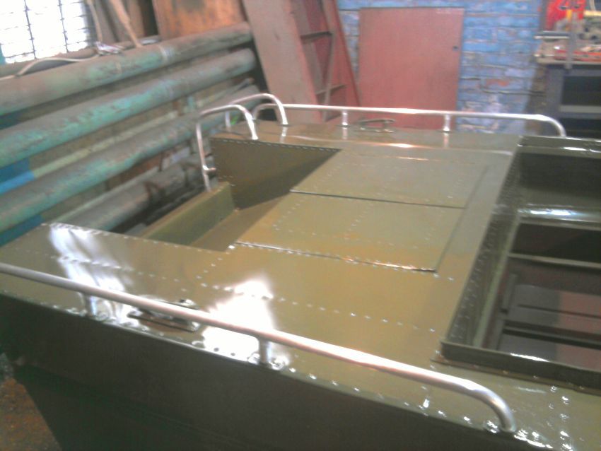

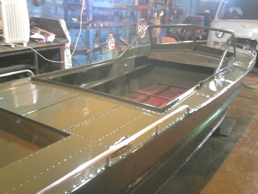

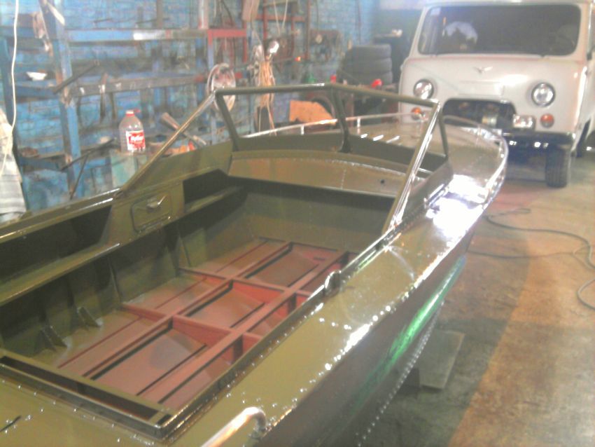

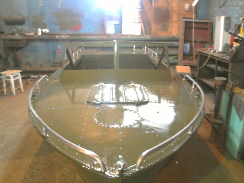

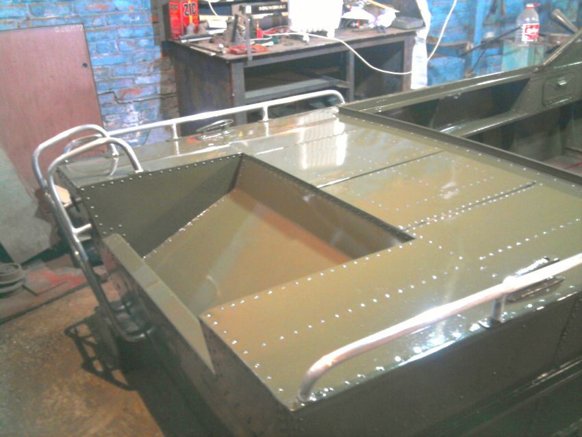

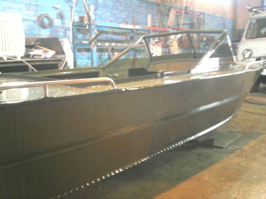

Мужикиииииии!!!!! Вы можете дальше продолжать спорить, а я если чё, выложу еще несколько фоток ;) . Извеняйте за качество, все фотки с телефона. С покраской окончано!!! Лично мне, нравится что получилось. :D Буду или нет рисовать камуфляж, пока не знаю. Но продолжение отчета бедет до канечного результата. Скоро поеду покупать трейлер!!!

Привет, Спарко !!! Поздравляю с окончанием отделочных работ! Молодца!!! Теперь ближе к мотору пора подскребаться - не отметил - пришел заказной иль нет?? Я сейчас тоже форсированно ЯмахуF40 на Ю-2 леплю с переделкой транца под длинную ногу. Про покраску давно предлагал вывалить отдельную тему, в которой кстати не собирался участвовать, однако ... извините - истина дороже...Я кстати трейлер купил прошлой осенью Саранский на рессорах с аммортиками - на заказ привезли - ну скажу -машина! Сделан грубовато -но фундаментально!! Тяжеловат, но внушает доверие. И колесный ход передвигается на стремянках- можно подстроить по нагрузке на шар прицепного устроиства. По моему до 5.5 м допускает, точно не помню. Скоро на воду! и весь флуд растает от тепла :D :lol: !

Sparco - поздравляю с завершением покрасочных работ - получилось красиво :)

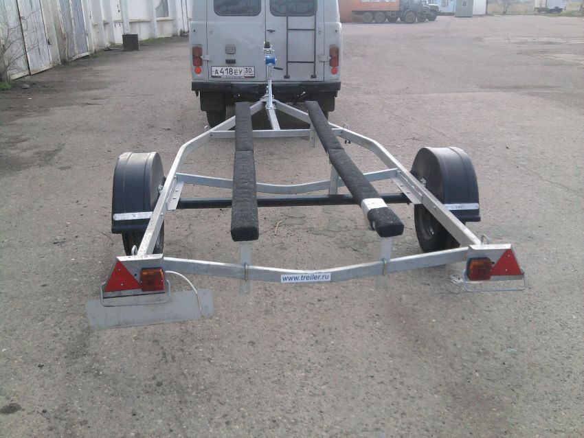

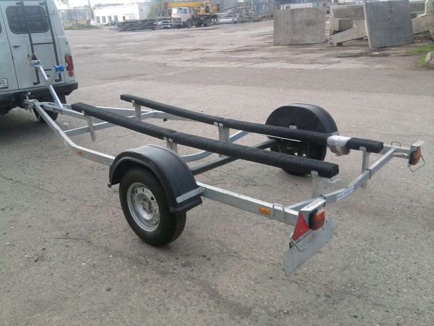

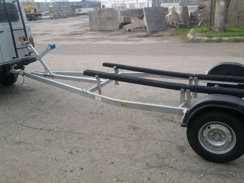

Мужики, вот такой прицеп нашел в магазине : Трейлер модель 82944С одноосный без тормозной системы (Дельфин 5 р-ж). Как он? Кто знает. Подойдет ли он мне для катера длинной 5,1 м. ? Цена - 38 000 руб.
Следующий по размерам идет Дельфин 6. (для катера до 6 м.), но цена у него - 54 000 руб. Не хочется переплачивать!!!

ещё о чем хотелось бы сказать про МЗСА-шные прицепы:если будет возможность выбора (есть модели у которых балка к раме крепится стремянками)брать лучше их,потому-что
1 есть возможность регулировки(для длинной лодки само то)
2 бывали случаи из-за плохова шва отрывались уши крепления балки.
Привет. Посмотрел Дельфин на картинках - по- моему колесный ход не регулируемый. Хочу сказать данный конструктив - очень полезная штука.
Я когда Ямаху F40 вместо Мерка30 на Ю-2 повесил - дышло прицепа вверх пошло!! Пришлось передвигать колесный ход назад почти на 30 см для балансировки...

а просто сместить упор передний не вариант?

Однако упор сместить ума хватило :D Тока дверь задняя на НИВЕ упираться стала!!! Типа дале некуда!! :D :D По моему развесовку делают по совковым лодкам и моторам типа под Вихрь - 50 кг - У кого из производителей конструктора пограмотнее- делают передвижной колесный ход - проще на рынке свое место занять...

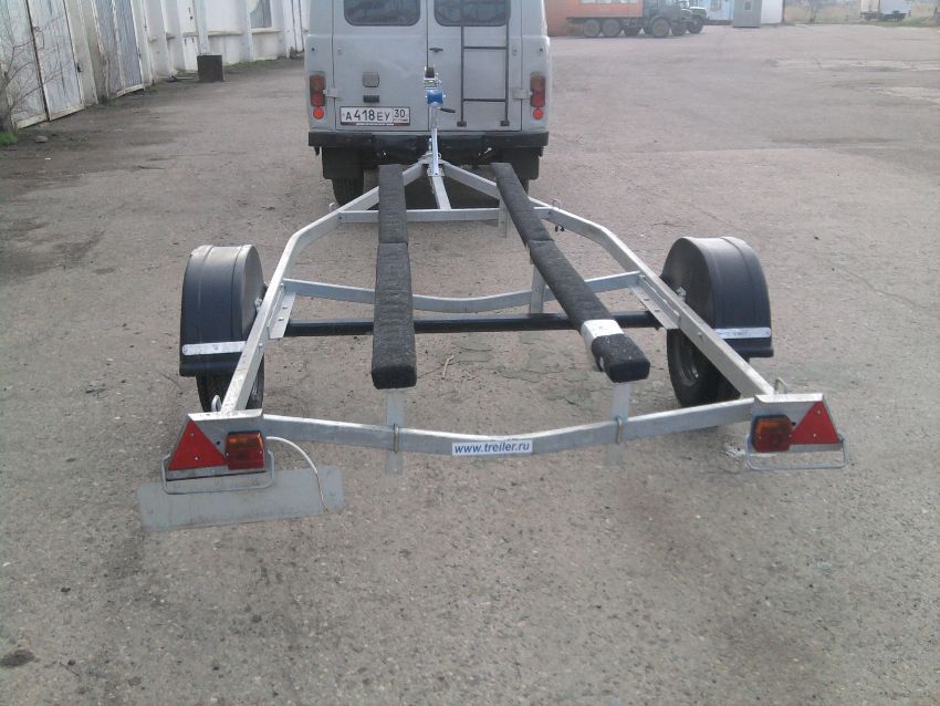

Вот, мужики, взял себе трейлер! Сегодня ставил на учет, да номеров не хватило. Во вторник номер получу, без очереди ;) .
Меня смущает запись в техталоне: Категория транспортного средства - Е. У всех так в техталоне написано? А то права у меня только - В, не догребут ли меня потом менты?

У меня написано "прицеп"
молибога
09.01.2011
23
Советую сразу же установить ролики сзади,иначе придется для спуска и подъема все время заезжать на глубину,а таких мест очень мало.

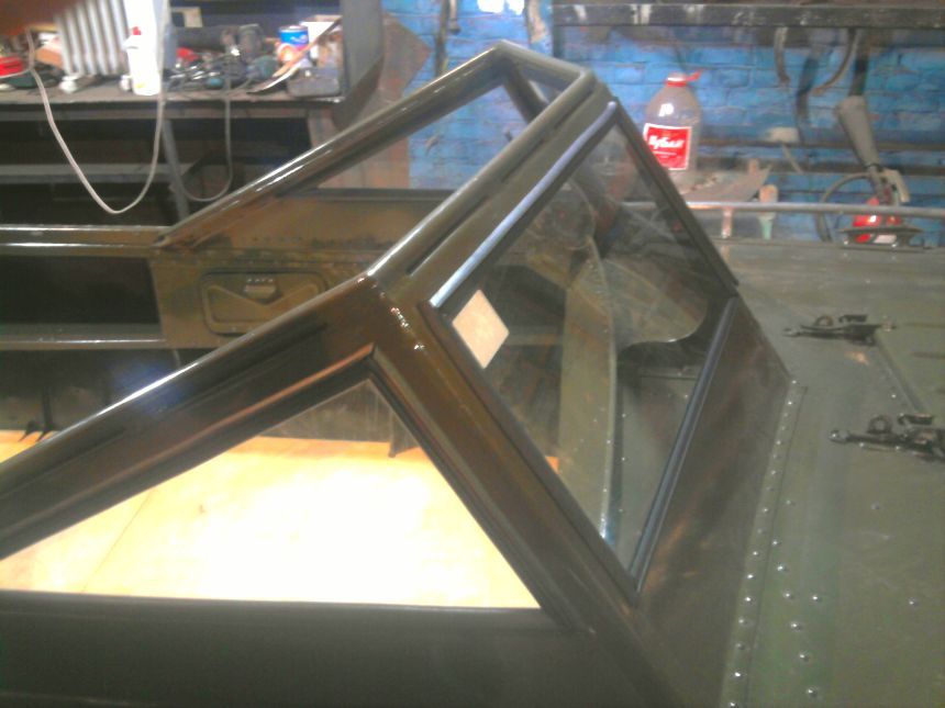

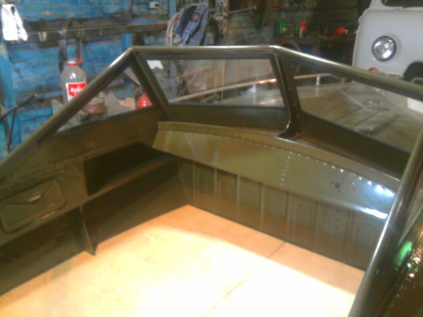

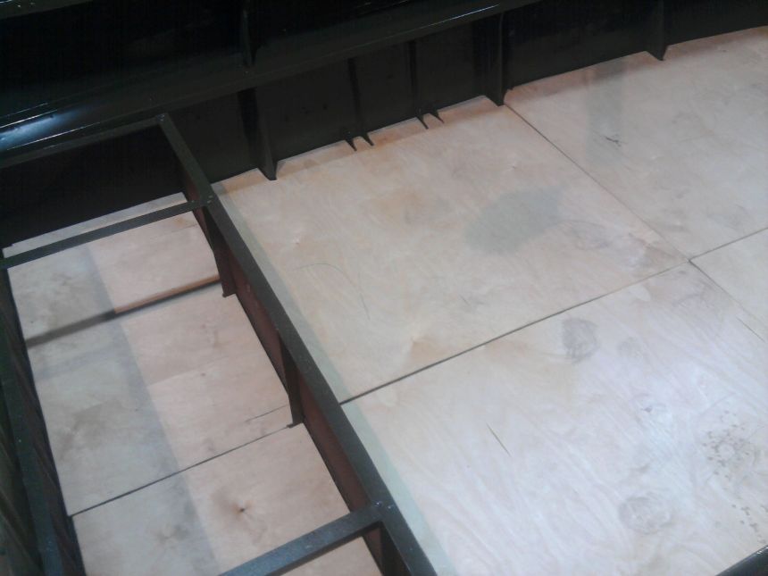

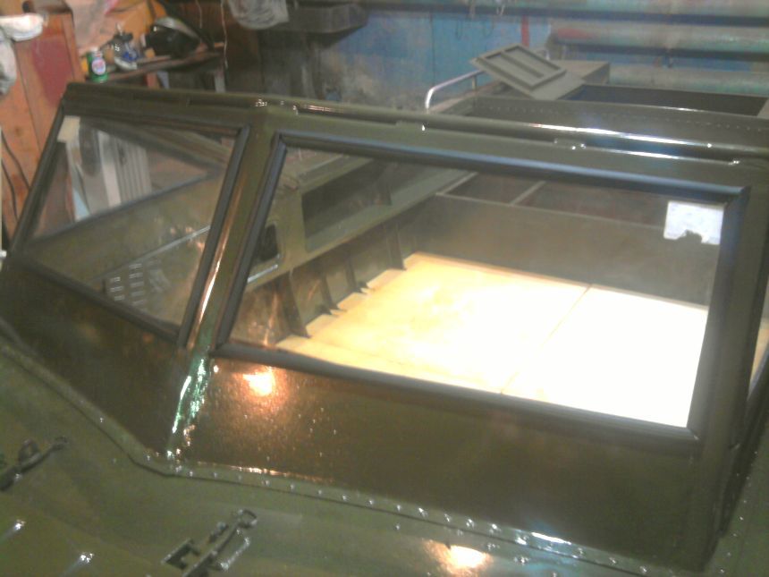

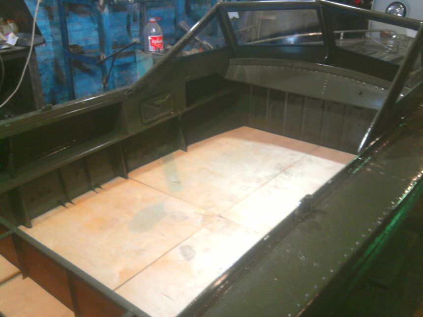

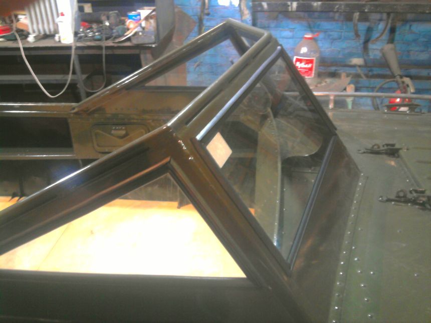

Здарова мужики! ;) Продолжаю.
Вставил стекла "Триплекс". Положил полы - фанера 12 мм, два раза пропитал олифой.
Смотрится очень массивно.Класс!! :)

Что - то из оборонной промышленности. эффектно!!! Ощущение что не хватает РЕМБО с пулемётом! Глобальный труд. Поздравляю!!!
