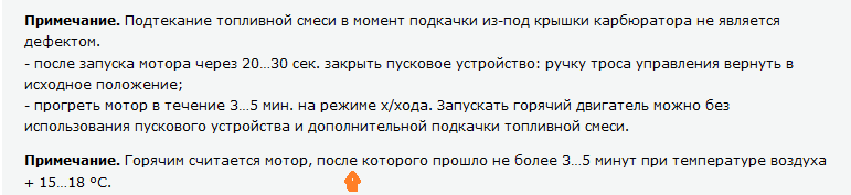

При первом запуске придется снимать колпак чтобы нажать подкачку. В последующем, если мотор не опрокидывал, или не много времени после остановки мотора, это не обязательно. Всё поймёшь по факту.
Из инструкции к Н-23. В тексте небольшая опечатка. Надо добавить слово "остановки" в указанном стрелкой месте.

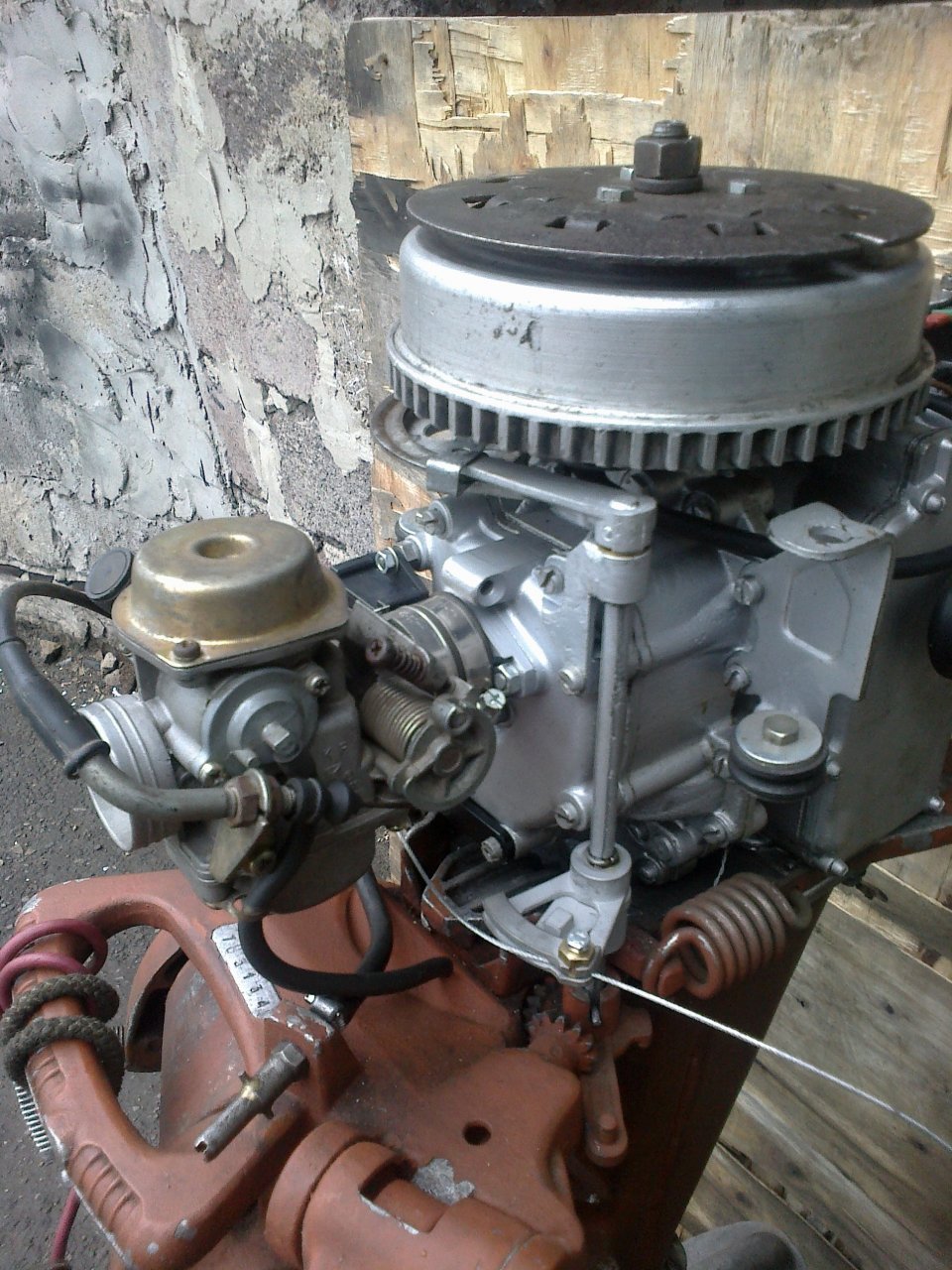

Всем привет. Помогите подружить моську 12.5 с китайским карбюратором от мотоблока 190f. А именно, нужен какой либо чертежик или фото переходной пластины подробнее.
Фотку бы этого карбюратора.
Я по своему мотору уже отписывался . Вот как получилось. Сейчас правда еще добавлен воздушный фильтр, но это больше для снижения шума от всасываемого воздуха( глушитель впуска по автомобильному)

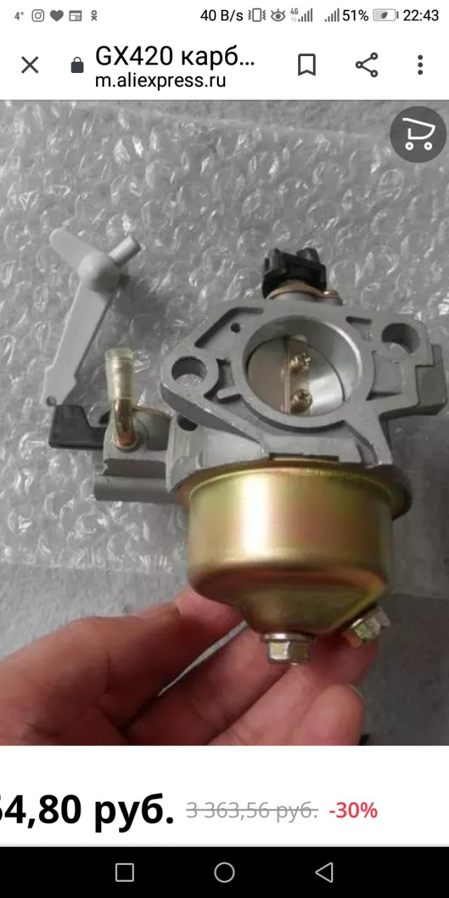

Я по своему мотору уже отписывался . Вот как получилось. Сейчас правда еще добавлен воздушный фильтр, но это больше для снижения шума от всасываемого воздуха( глушитель впуска по автомобильному)Посмотреть вложение 192479
такой
