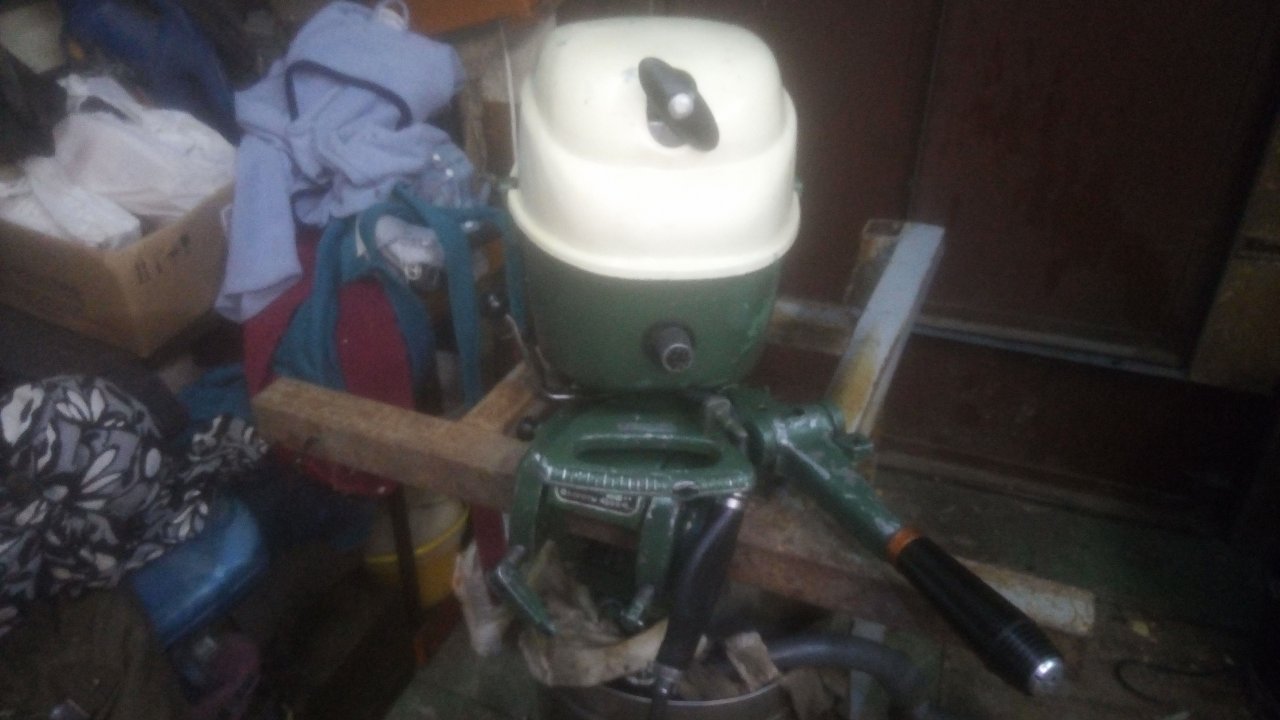

Вопрос к знатокам, на моей круглой москве в нижней кастрюле только одно отверстие под крутилку ГТЖ второго нет.С какого года стали делать с одним отверстием?
Когда сообразили что если дать крутить еще и жиклер ХХ мотор вообще работать не будет:hahaha: Смотрел как рак руками заводил компрессия наверно очков 5-6 интересно как на воде поедет
мотор не обкатан .сжег литров 10 бенза. компрессию не мерял, но по всей видимости мало .
сколько компрессия должна быть?

У меня около 6,3-6,5. Того гляди, от транца оторвется, когда завожу... Как в кино - руками завести, - даже не мечтаю.
Правда, компрессометр еще советский:))

у меня с рук заводится

компрессию даже не мерил... нечем.

У них степень сжатия назкая, от этого легко крутится. Дело не в состоянии ЦПГ,
так должно быть. Дольше ходить будет.

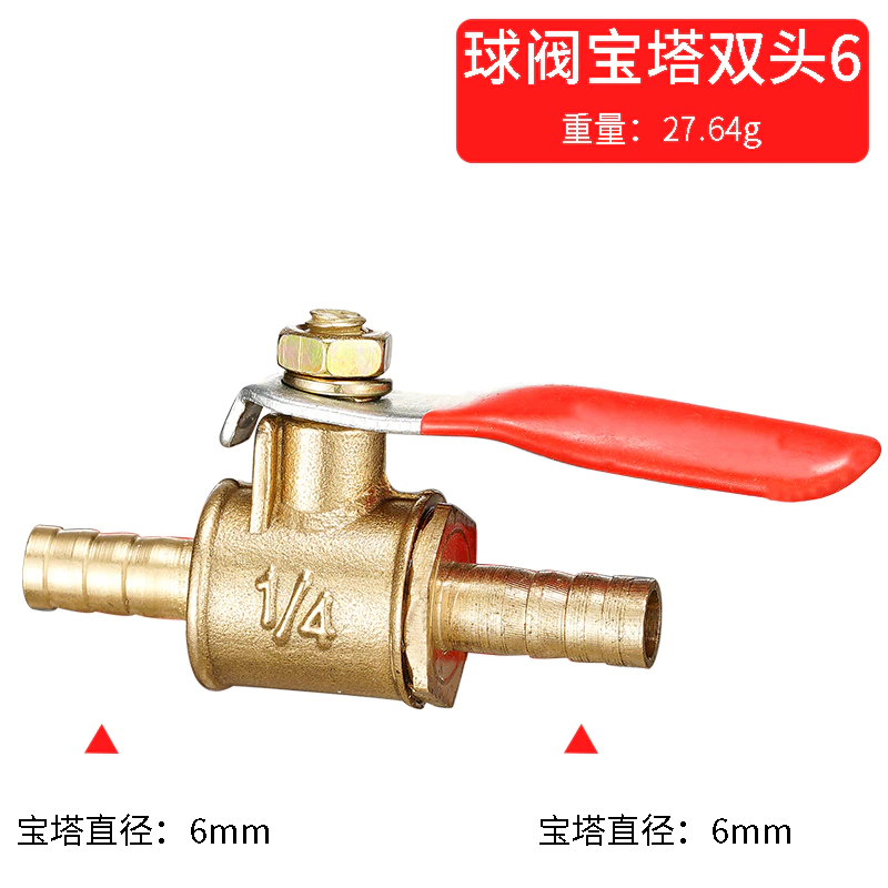

На КЛМ-100 подкапывает бензин со штуцера слива топлива из поплавковой камеры. И из отверстия вокруг штока слива при нажатии. Кто как с этим боролся?
Я так понимаю резинка задубела, которая закрывает слив. Как ее восстановить? Или от чего подобрать? Как уплотнить шток?
Пока что из вариантов решения придумал только убрать шток, заглушить его отверстие, на штуцер присоединить краник типа такого242014
