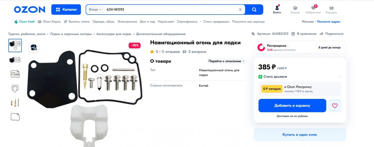

Это же оно?
  • 73,5 КБ Просмотры: 245
Георг Ом
01.07.2016
6 121
2 022
Богородск
На фото только винт качества смеси, а главного жиклера нет. Можно, конечно и припоя капнуть и заново просверлить, но работать такой жиклер будет хуже чем нормальный, если, конечно ювелирно не выкалупывать потом после сверления заусенцы и потяжки припоя.

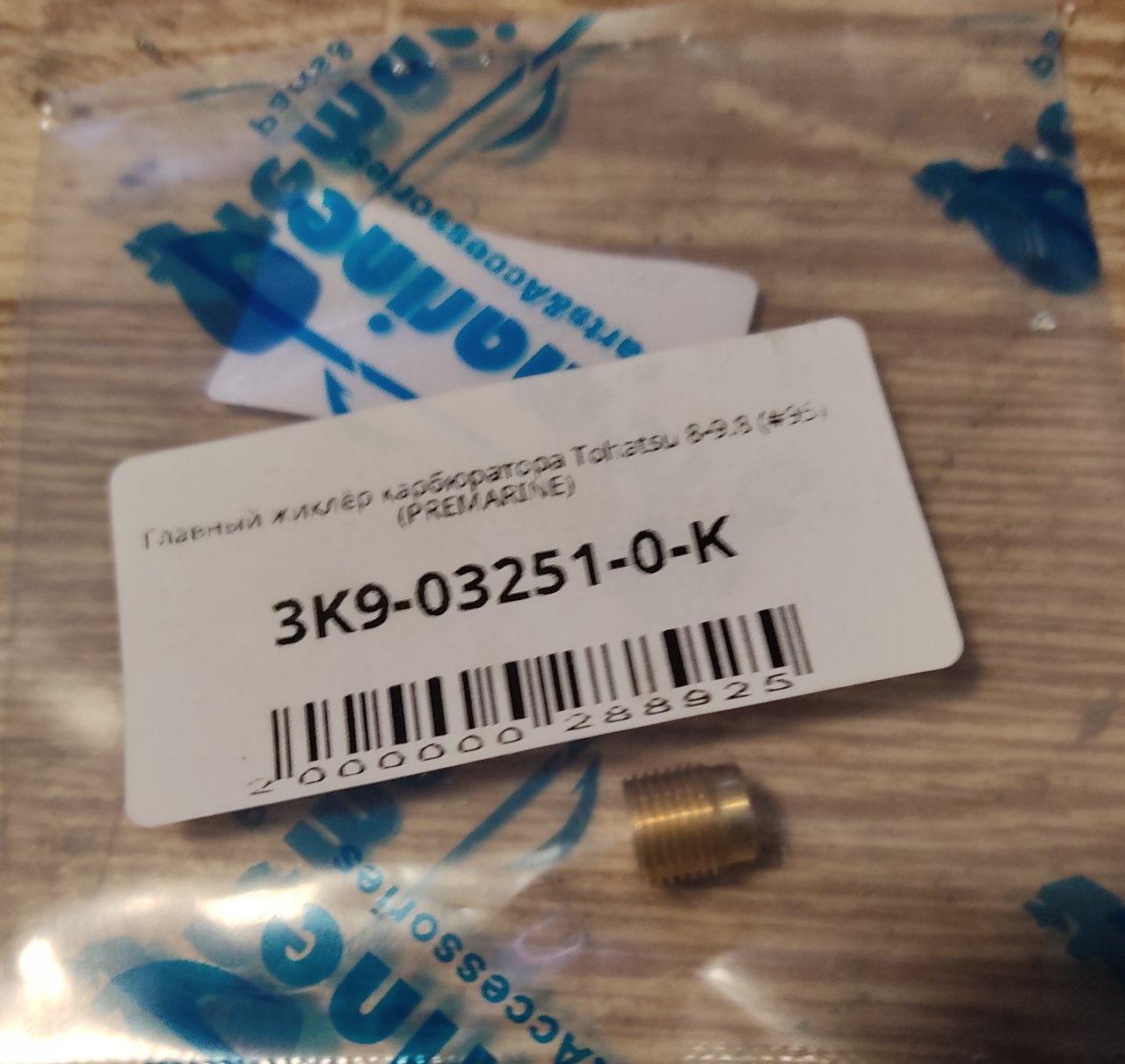

Поставил вот этот . Написано 8-9.8 (0.95 мм) , то есть для 175 см3. Мотор гораздо веселее . Два человека , около 160 кг - 32 км\ч . Тахометру после зимы поплохело , показывал 2500-2600 . Пробовал переключать режимы 2т-4т , не переключается . да и не до него было , быстросъём потёк . Пару раз заглох .
Итог . Перед тем как сверлить жиклёры протестируйте двигатель. Конкретно моему мотору ещё и заужать пришлось .

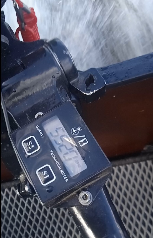

https://rutube.ru/shorts/efe98e7bb586a8d83bdeb5be599dc011/
Вот с этим жиклёром как то так . 5500 об\мин , скорость не мерил , около 40 наверное . Хотя такие обороты не очень хорошо в плане надёжности .

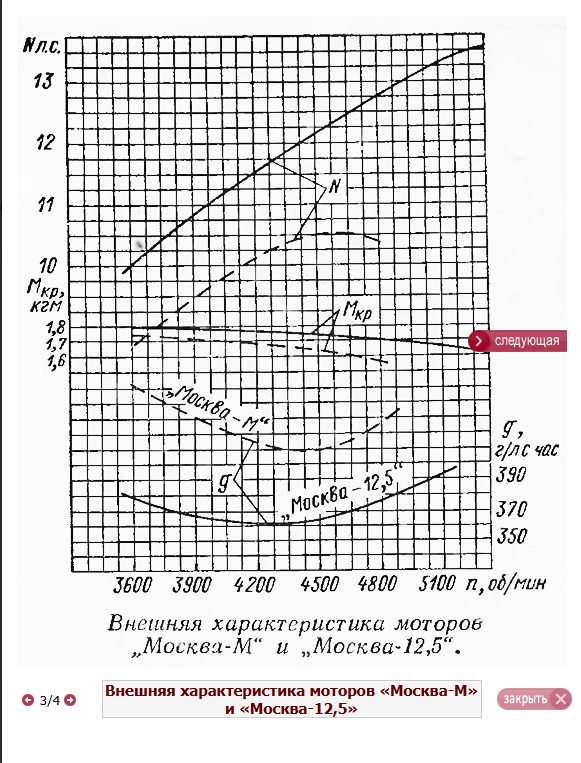

На трёхлопасном винте 5500 об\мин , это где - то 14 л.с?
  • 187,8 КБ Просмотры: 223

По графику 4800- 12.5 , 5000- 13л.с. Размер и шаг винта не указан .
Георг Ом
01.07.2016
6 121
2 022
Богородск
Конечно не указан. Это стендовые характеристики. В реальности перекрут возможен только на недогруженном моторе когда лодка легкая и винт легкий грузовой. Когда получишь тоже самое со скоростным двухлопастным тогда можно будет говорить о 14 силах, но там и 4800 не получишь.

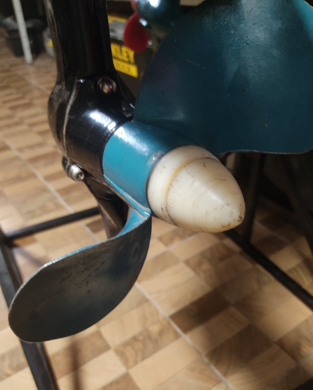

Да, именно так винт правого вращения. Сейчас стоит грузовой от большой Москвы. Редуктор, похоже с Ямахи или эвинруда скопирован.

Вот с таким винтом 4800-4900 об\мин . Скорость меньше чем у трёхлопасного . Файлов фото-видео фиксации нет , опять тахометр заглючил . Скорее всего наводки с другого цилиндра , тесно под круглым колпаком .
