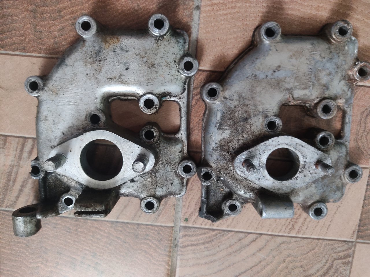

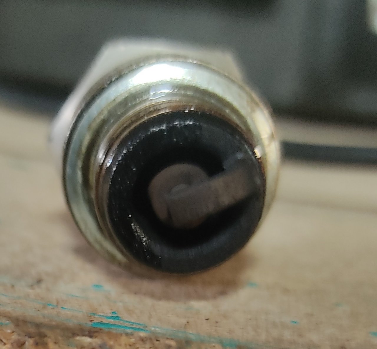

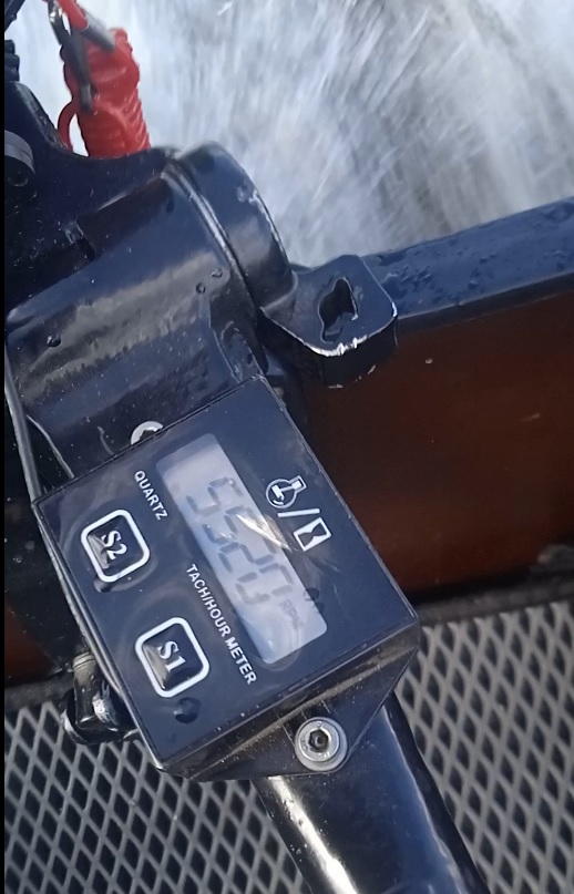

Рассверливал постепенно до размера 0,98. Вроде как угадал.
Рассверливаешь ГТЖ до 1.3 и наслаждаешься
Две цитаты . Разница в диаметре 0.5 мм или 40%. Как это вообще так получается ? Диаметр диффузора ?
У меня китайская копия Ямаха-Тохацу . Диффузор 24 мм, жиклёр 0.95 , обороты 5500 на трёхлопастном винте. Фото свечи прилагается.
