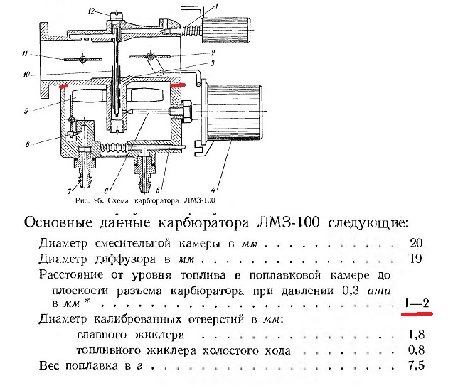

В реале каой уровень должен быть у клм100 ? от чего ориентироваться. А то перерыл кучу информации но везде лишь ориентация на паралельность поплавка. Но ведь это не факт что уровень топлива будет в норме ..

Красным цветом отмечена плоскость разъёма между корпусом карбюратора и корпусом поплавковой камеры (там стоит прокладка). От этой плоскости вниз 1-2 мм и будет нужный уровень топлива. Информация об этом на 2 стр. этой темы, см. сообщение и вложение #30 форумчанина Bosya.

Винт хх (над ноздрей) выкручен на 0,5-0,7 оборота. Ввиду очень тупого конуса и диаметра воздушного канала около 3мм откручивать его нужно ооочень нежно. Инструкция и опыт говорит, что запуск и малый газ при положении крутилки около "7" на максимальном газу прикручиваешь (5)
уровень - поплавок, если правильно припаян, должен выступать за срез камеры в перевернутом состоянии около 1мм. Т. Е. Быть почти вровень.
