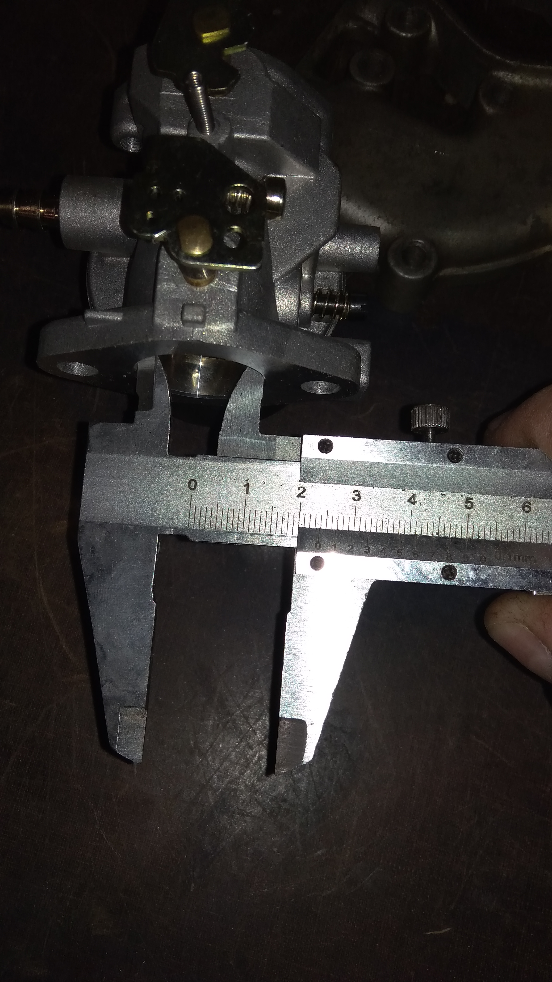

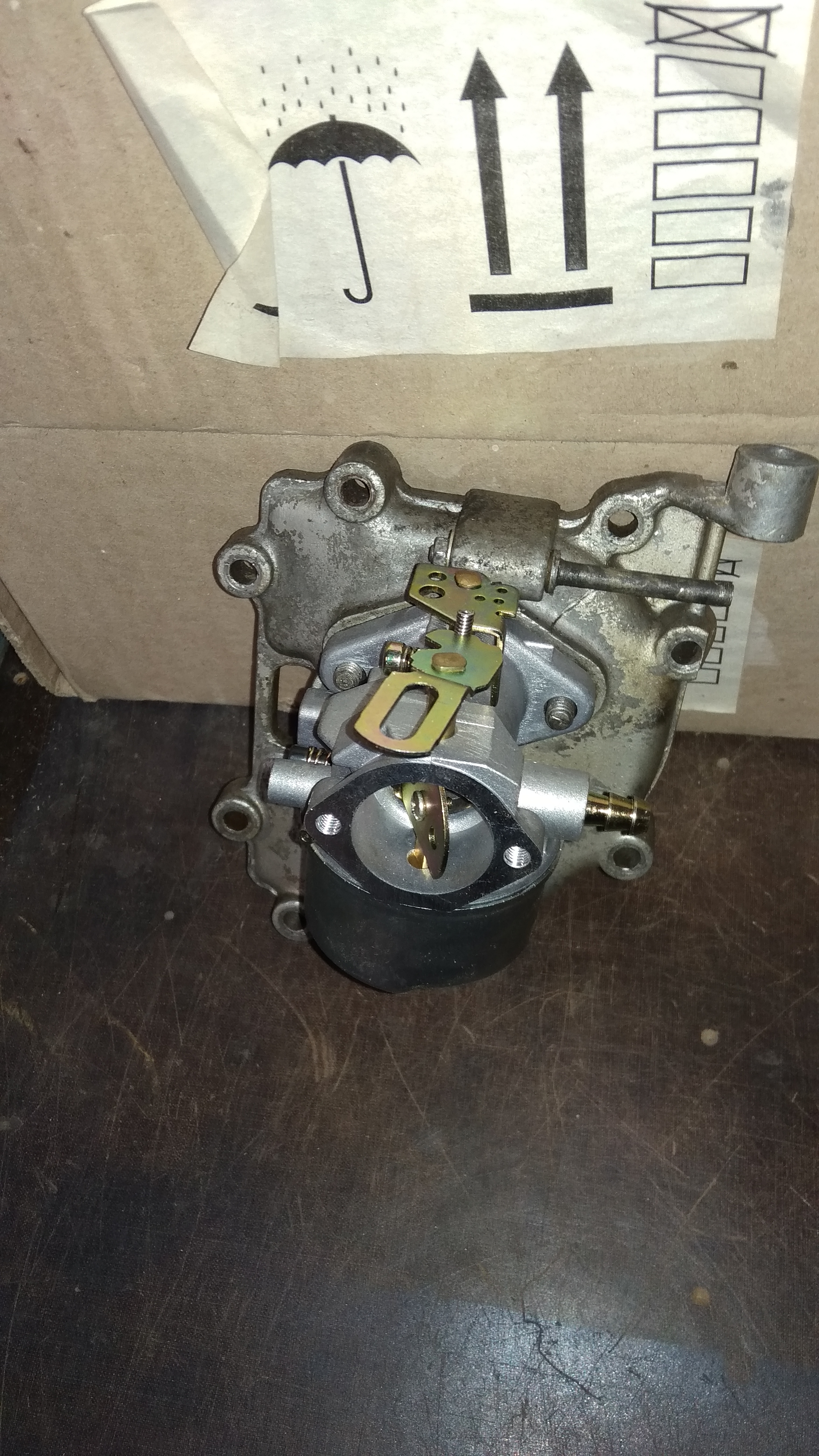

Всем привет! Как вам такой вариант? по креплению подходит, есть регулировка ГТЖ
нордик301
22.10.2011
2 202
340
72
Алтайский край
Анатолий Ильич
+++ А это вообще что за зверь ?? Как будет совмещаться открытие дроссельной заслонки карбюратора и опережение зажигания магдино ??

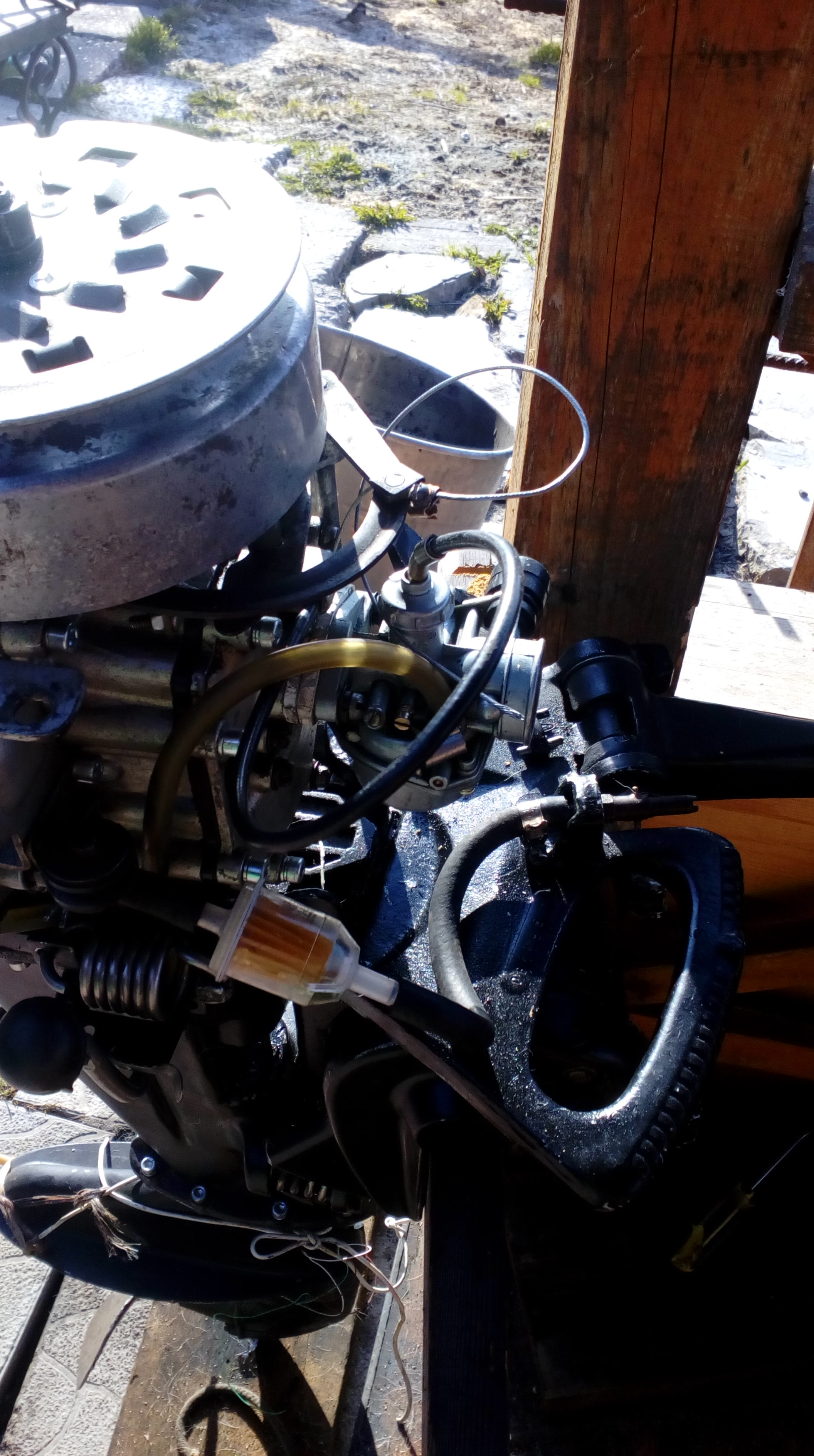

На майские праздники проверил на воде отрегулировал карб вспышки пропали потом на ходу отрегулировал мах. обороты . Лодка для 10 -ки тяжелая не смог поднять на глиссер так и катался 25 км. Работает этот карб с зажиганием из катушек от триммера. Есть проблема холодного пуска, пока бенз не плеснешь не заводится - ну буду доводить .

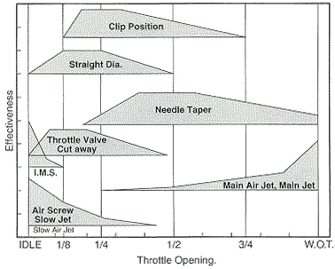

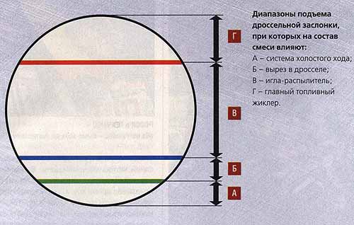

Поискал немного. вот, что Кейхин пишет "
Off Idle To 1/4 Throttle
The SLOW JET and SLOW AIR JET are most effective in this range. When you want a richer mixture in this range, use a larger SLOW JET or a smaller SLOW AIR JET. The opposite holds true for a leaner mixture.
Еще немного теории есть Здесь
а вот, что об этом пишет КиЯ
"При работе на малых оборотах и нагрузках (холостой ход) необходима обогащенная смесь: в цилиндре после такта «выхлоп» остается большое количество газов, поэтому для организации нормального процесса сгорания необходима смесь с несколько большим содержанием топлива. При работе двигателя в области средних нагрузок (30—80% от максимальной) оптимальной будет обедненная смесь, за счет которой можно сэкономить 15—25% топлива. На режимах максимальных нагрузок оптимальной становится обогащенная смесь, которая позволяет получить максимальную мощность и способствует снижению тепло-напряженности двигателя."

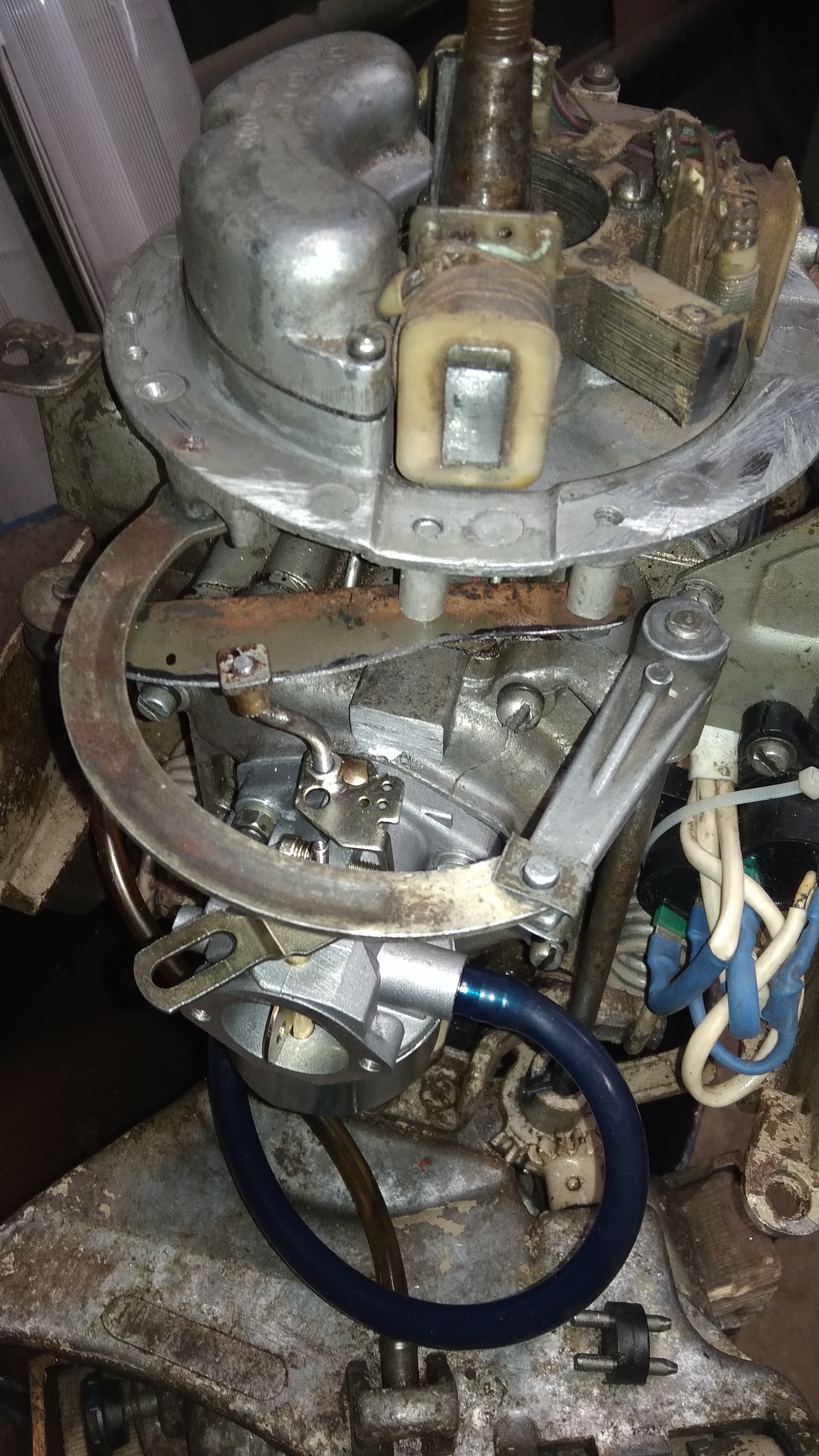

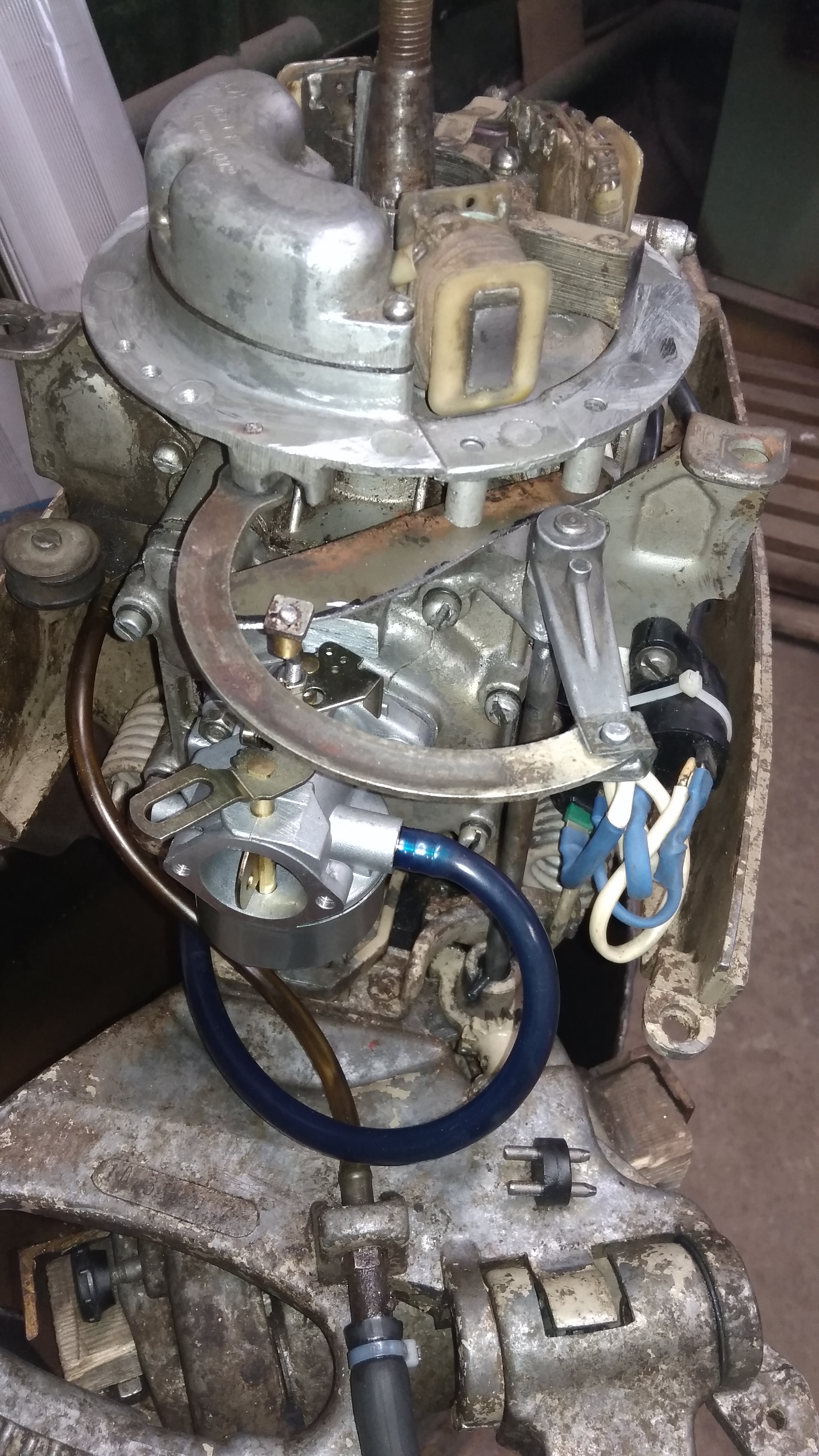

Всем привет, вот поставил карбюратор, в бочке работает хорошо, ГТЖ выкрутил на 2 оборота.
нордик301
22.10.2011
2 202
340
72
Алтайский край
Анатолий Ильич
+++ Бочка ни разу не интересна .. Согласись , Константин ,все познается на воде . Там можно проверить и резвость в наборе оборотов под нагрузкой , и выход на глиссирование.. Расскажи подробнее , как совместил опережение зажигания и открытие заслонки в карбюраторе . Для дефлекторной продувки сверхважно . ! По фото не разобрался .
Const
07.12.2016
15
Киров
Кайман330(был), Флагман330U(был), Роджер-Зефир370, Нептун 3.
Привет22, Ветерок8М, Ветерок9.9, Прибой5, ЯмахаF5.
По поводу дроссельной заслонки и зажигания: пытался максимально приблизится к такому же открытию дросселя как и на КЛМ100 но получилось как на ветерке у К33Б. В любом случае нужно испытывать на воде, а вода откроется только 12 июня у нас. Как на воду выйду сниму видео.

Всё, вроде настроил, работает.
Рассверлил жиклёр сверлом 1мм до размера примерно 1,25мм.
Из-за винта не могу выйти на глиссирование, но на всех оборотах работает стабильно. На холостых и низких оборотах дёргается, но это наверное нормально (?). На высоких поёт ровно. Свечи поставил NGK 6, после полуторачасовой прогулки они стали чуть рыжие.
При поднятии флажка подсоса мотор начинает захлёбываться, на высоких оборотах и на полном газу практически ничего не меняется.
Идиотская трубка с грушей из автомагазина меня хочет свести с ума, (это вместо мата всё). Где продаются нормальные трубки для баков? Тут то клапан залипнет, мотор всё высосет из груши и кирдык, то течёт, то бенз пачкает - в общем, ужасная трубка.
Убрал "впускной коллектор" перед карбюратором, привинтил его на штатное место - всё помещается, если из карбюратора сделать выход тросика через металлическую трубку от газа ИЖа, изогнутую до 90 градусов.
Из карба при откидывании мотора бенз не течёт.
А, напомню - карбюратор Dellorto PHVA US 17,5
