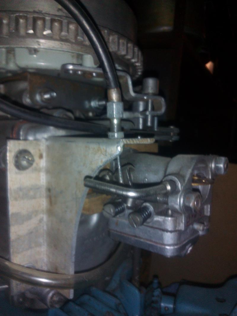

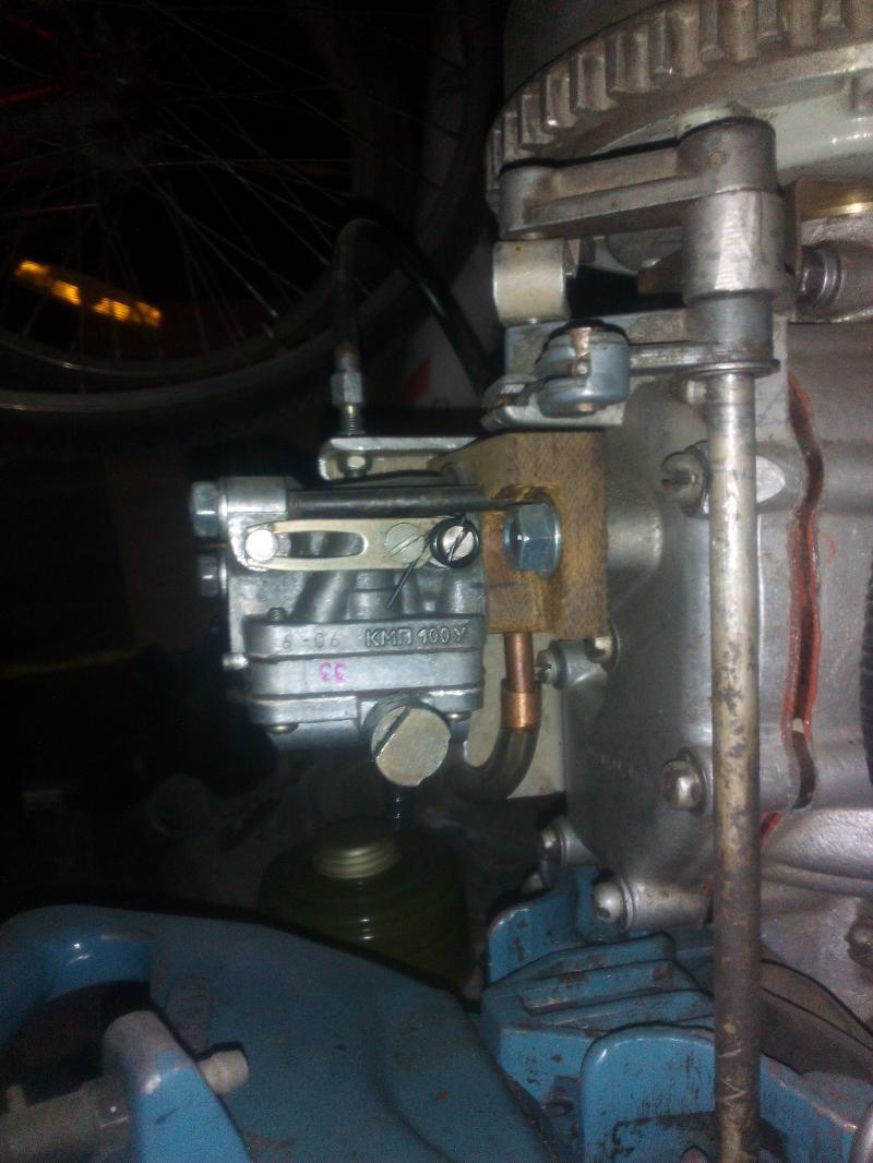

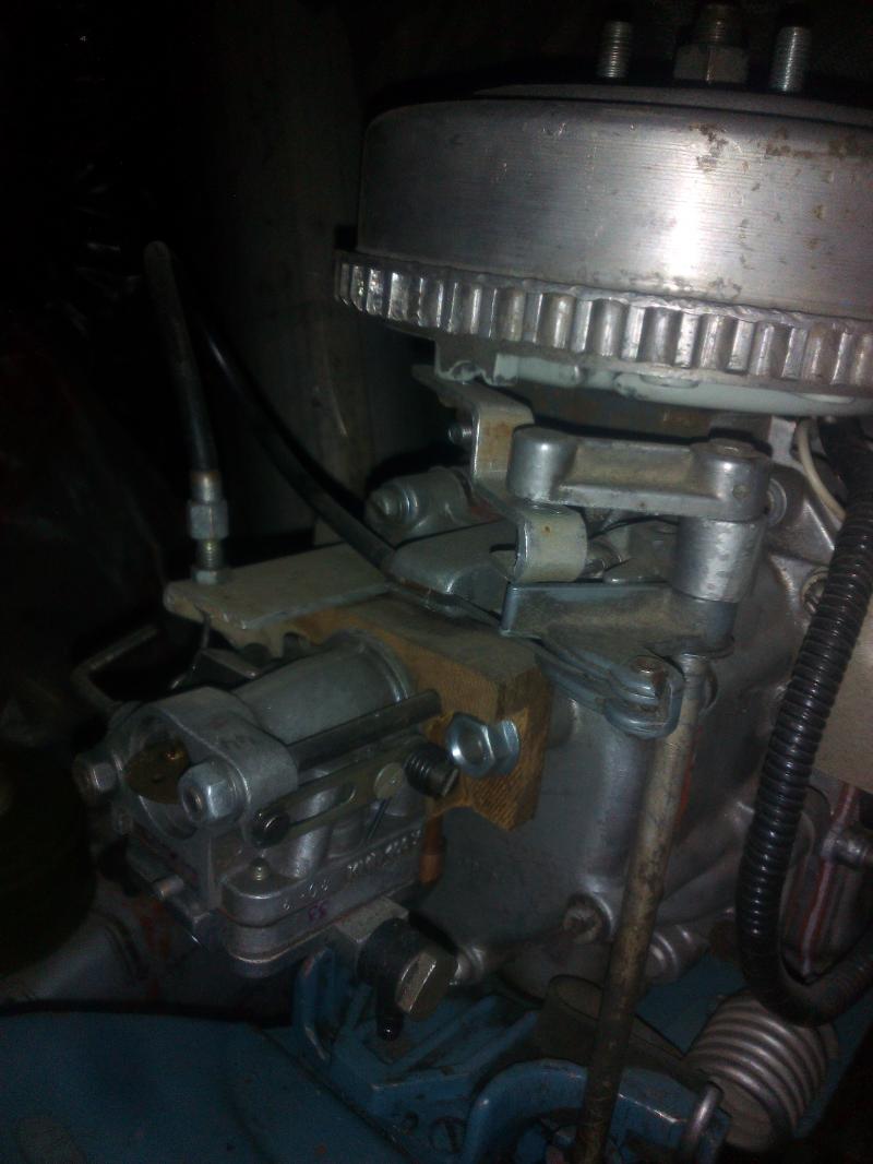

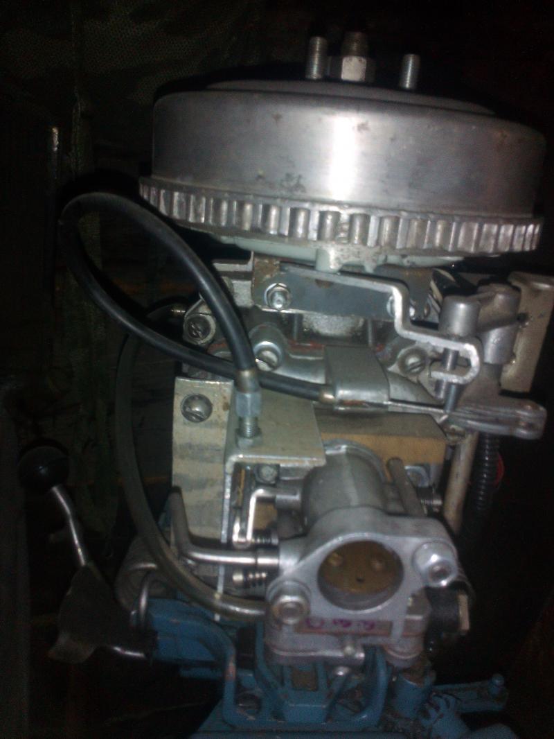

Доброго времени суток форумчане. Я вот читаю и гляжу что никто ни разу не задумался над таким вопросом. А почему все подбирают карбюратор на 2х цилиндровую москву просто по кубатуре от одноцилиндровых моторов. Если подумать то 250 кубов одним цилидром и 250 кубиков 2 цилиндра -это совсем не одно и тоже( я в плане карбюратора). Я считаю что нужно на москву подбирать карбюратор на 110-130 кубов потому как 2 цилиндровый 2х тактный двигатель протягивает через карбюратор по очереди в каждый цилиндр( а один цилиндр 122 куба). Я лично поставил на мосю 12.5 карб КМП-100у от Б.П. УРАЛ 95 кубиков( карб маленький акуратный, без всяких поплавковых камер,с воздушной заслонкой, с бензонасосом, поэтому родной бензонасос открутил к херам ), 17 мм диффузор. Мося работает отлично. К-36 запулил в речку к херам.
Из толстого текстолита выточил переходник.(изящнее конечно было бы из алюминия, но такого толстого не нашёл, а текстолит не боится бензина и вполне пригоден) Сделал в нём отверстие для насоса, потому что на этом карбе отверстие для насоса в торце. (получился Г-образный канал). Снизу этого канала нарезал резьбу, вкрутил туда трубку и подключил к вакууму. Вырезал из алюминия планку для упора тросика дросельной заслонки и всё. Ничего сложного нет. Вот фото.
Молодец.А я лично купил К2401 и без всяких переделок поставил.К-36 с разными буквами раздал страждущим )))) Мося тоже работает отлично!!!

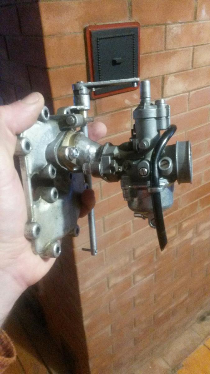

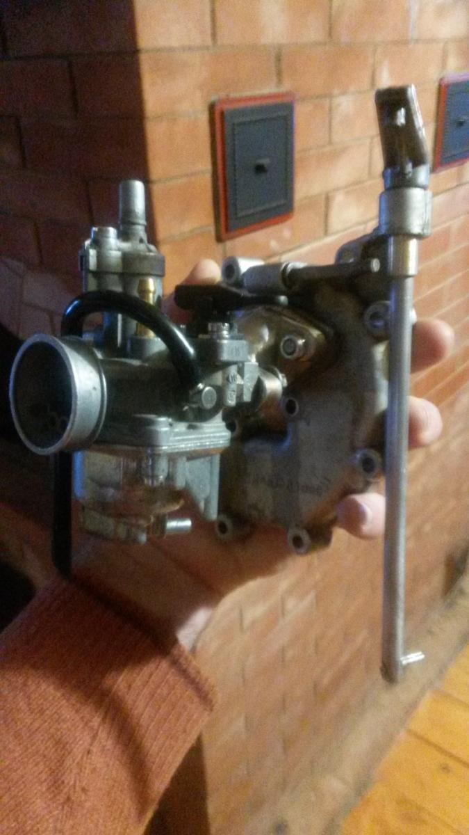

Здравствуйте все!
Тут продал я свой мопэд (хонда дио), но поскольку он был люто тюненый, карбюратор на нём стоял у меня dellorto 17,5.
И жаль мне стало карб продавать за бесценок, оставил себе до других времён.
Другие времена настали - досталась М-М.
И родной карбюратор на ней какой-то странный - ручка жиклёра крутится во все стороны, но ничего не меняет, работает мотор плохо.
Вот решил соорудить такой тюнинг - поставить dellorto на Москву.
Мысли:
Мопэд имел рабочий объём 75 кубиков (один цилиндр) и высокую степень сжатия - раза в полтора выше, чем у Москвы. Мощность мопэда в районе 10 сил. Обороты максимальные около 9000.
Москва - 2 цилиндра, обороты типа 4000, (то есть как 8000 на одноцилиндровом по количеству всасываний из карба в минуту), мощность тоже около 10 сил, но наверное если в мопэдные силы пересчитать, будет штук 8.
Диаметр дырки у dellorto почти такой же (меньше на 1мм), как у родного.
Будет работать?
Вроде должно...

Привет всем!
Вчера собрал мотор - заменил сальники, поставил электронное зажигание с двумя катушками, налил из шприца бенз, дёрнул - завёлся!
Скажите пожалуйста, нужна ли эта странная система регулировки зажигания от ручки газа? Не могу понять принципа евойного, объясните!
Карб стоит, но ещё не подключил бензин через него, и не могу придумать, как тросиковое управление заслонкой с этим мотором подружить.
Если есть идеи или наработкаи - пожалуйста поделитесь.

Система нужна. Принцип простой - даешь газу - возрастают обороты - зажигание уходит на опережение(становится "более ранним") По идеям и наработкам - пошарь по темам "Москв" - там много интересного.

Так это самое главное, что меня напрягло - принцип.
Как было с родным карбом: Крутишь ручку - изменяется угол опережения сначала, потом только уже начинает заслонка открываться.
Как я понимаю, у ручки самое крайнее положение это чтобы глушить мотор, там наверное какое-то совсем невменяемое зажигание и он глохнет.
Дальше крутишь - начинают вырастать обороты за счёт более раннего зажигания.
Дальше крутишь - обороты растут уже из-за добавки смеси и опять же из-за более раннего зажигания.
Всё правильно?
То есть мне, имея теперь кнопку глушения мотора, крайнее "левое" положение ручки уже не нужно, можно ограничить ход этой клюки, которая двигает зажигание? И сразу начинать открывать дроссельную заслонку вместе с дальнейшем опережением зажигания?
Вчера завелась нормально, принцип регулировки зажигания + дросселя примерно понял на ощупь, теперь нужно придумать тягу газа как сделать.
Посмотрел, какой жиклер стоит на моём карбюраторе - он там 90. Размер жиклёра зависит от конструкции карбюратора или только от мотора? Есть возможность поставить любой жиклёр, на этот карб они вплоть до 300 продаются.

Пожалуйста, если кто может, подскажите по жиклёру.
Вчера пробовал в бочке на передаче мотор, работает и на холостых и на газу, но с подсосом лучше работает и быстрее набирает обороты. Подсос у этого карбюратора - дополнительный жиклёр открывается.

в бочке это нормально ! Я тоже хочу почти такой же карб поставить от мопеда Alpha Racer 72cc . Так что слежу за темой А вообще читал что 1.3 мм основной топливный жиклер делают и нормально работает. Разбирай смотри жиклер какой. С подсосом считаю он должен глохнуть , так что похоже у тебя топлива не хватает

Так я знаю какой жиклёр, 0,9. Можно его самому рассверлить? Или просить друга купить в Москве Malossi набор и подбирать? Лучше было бы, если можно рассверлить.
На альфе 4т мотор, вроде? Карбюраторы разве не различаются у 2т и 4т по тактам всасывания?
Это от хонды дио карб, но не родной а "тюнинг".

нет разницы 2т и 4т . Конечно можно сверли жиклер . Больше будет можно запаять и снова сверлить:)
Разница в типе газораспределения. Если стоит золотник или лепестковый клапан (как у нас), то это одно. А если газораспределение поршнем , то за счет обратного выброса смесь довольно сильно обогащается.
Поэтому нужно смотреть не на к-во тактов, а на тип газораспределения. В нашем случае выбирая карбюратор с 4т техники гарантированно получаешь хороший результат.

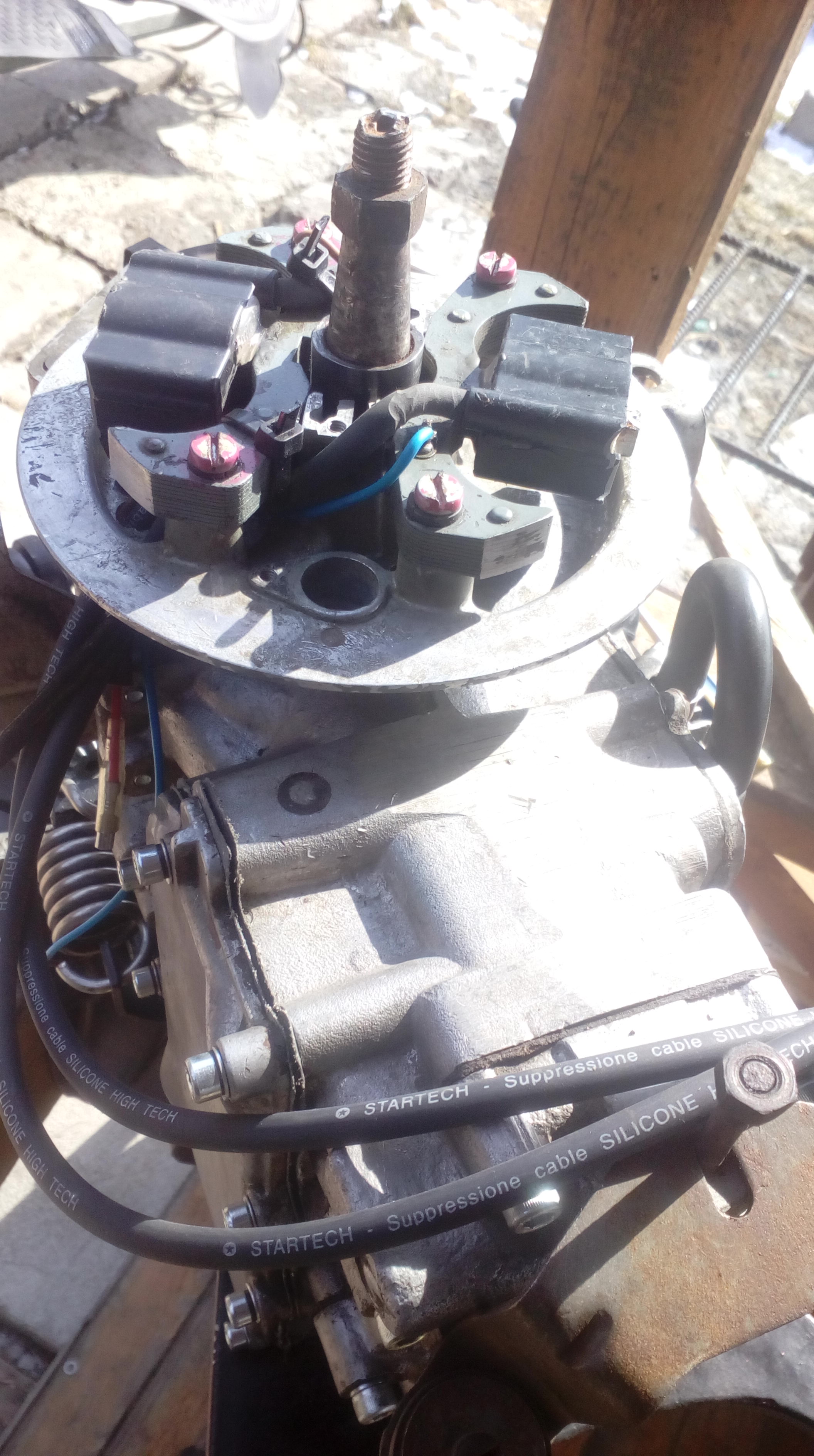

Я примерно так и считал хоть и не специалист по карбюраторам. Досталась мне тут москва в разобранном состоянии. Собрал. Переделал зажигание поставил катушки от триммера ,проверил моментоскопом все совпадает . Искра хорошая .Только ограничил ход основания отрегулировал заслонку заводится с пол оборота, хорошо набирает обороты. Есть проблема на малых при сбросе оборотов обратные вспышки. Вот я думаю что это из-за карбюратора . Карбюратор 100 . На воде еще не регулировал.

обратные вспышки это бедная смесь. Болтик подачи воздуха закрути

я такое зажигание с клм 100 пока не подружил. в бочке вроде нормально а на воде.... мотор себе, карб себе, зажигание себе работают. правда я грешу на подсос воздуха где то по блоку. буду еще разбираться.
ждем отчет о ходовых
